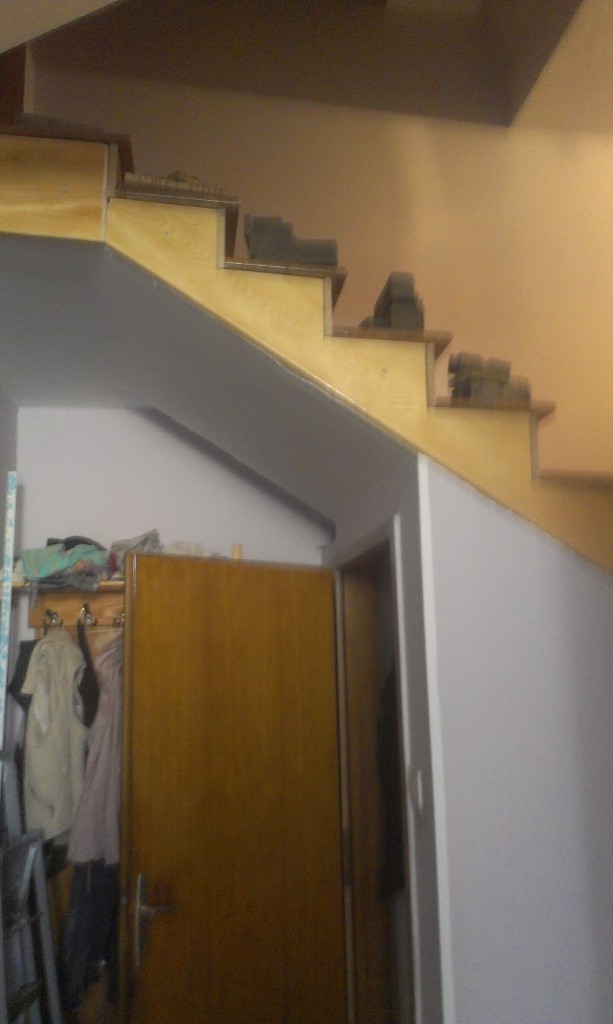

Нисам детаљно сликао, осб од сантиметар је стављен на дрвени рам који се помера у три положаја, нисам имао 4мм шпера јер и он може доћи у обир.То је тренутно решење, даске се још суше.

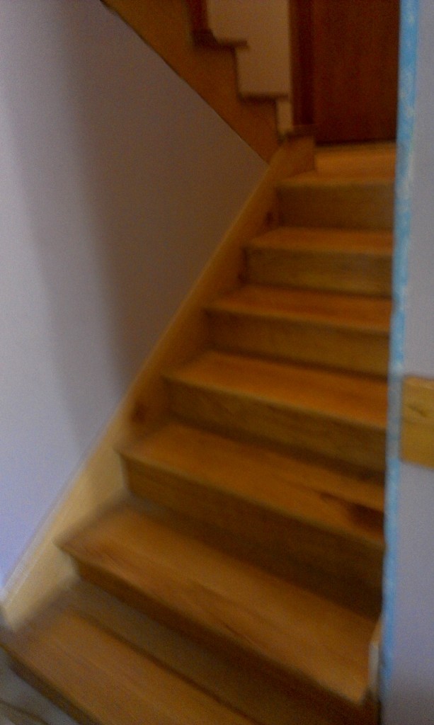

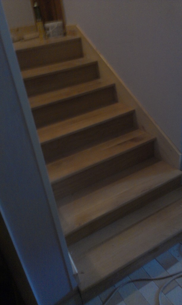

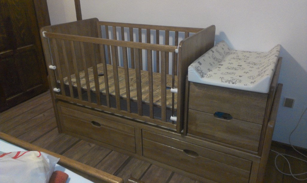

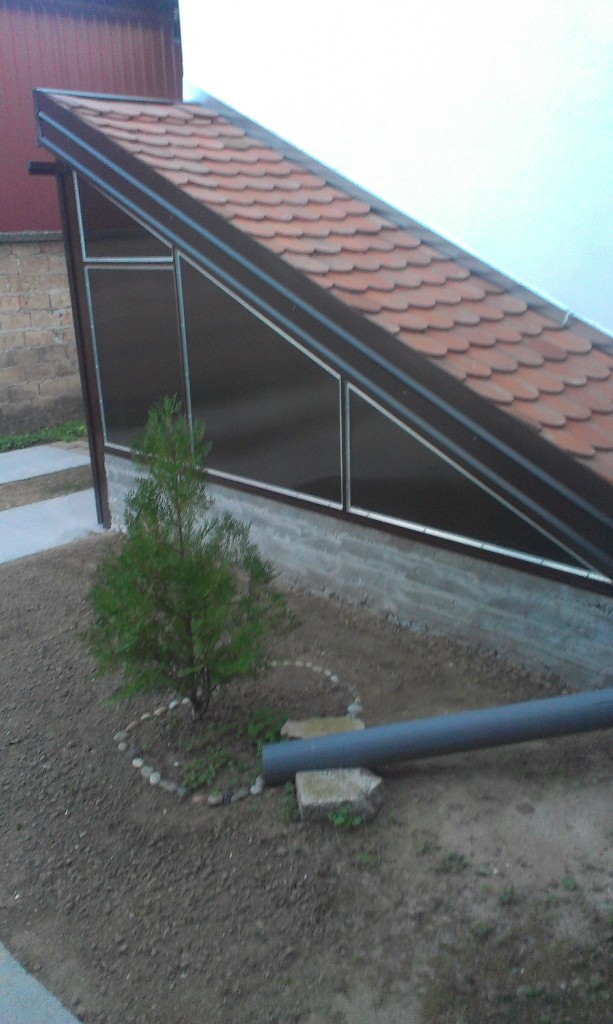

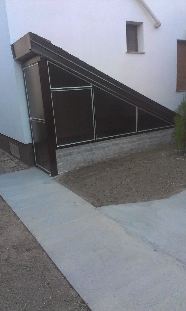

Ове године сам био мало вредан, јуче куму завршио монтажу газишта која сам урадио у јуну месецу, син очекујепринову пасам направио кревет 3 у 1 у храстовини и улаз у подрум.

Иначе, ОСБ ми је била основа на којој је обострано лепљен храст од 8мм дебљине, материјал који се користи за таркетов паркет а ОСБ је због његове стабилности добра подлога за то (имам добро дугогодишње искуство).Пре рада са њим је битно да се неколико дана проветри да испари формалин (ако је био на палети).Све више има примену у тапацираном намештају.
Zasto bi lepio hrast na osb, zasto ne sve od hrasta?
Inace u vezi te osb ploce ispod duseka, neki proizvodjaci duseka nece da daju garanciju na dusek, ako nije koriscen na takvoj nekoj ploci. Znaci ako ga koristis na letvicama, kao sto se inace radi, gubis garanciju. A niti su jeftini ti duseci niti je garancija kratka, ali imaju uslove.
