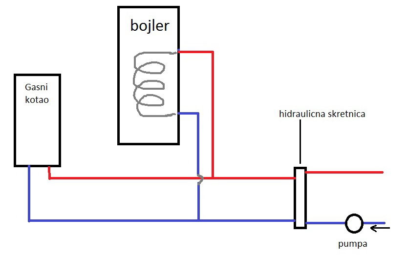

U kuci mi je postavljeno podno grejanje. Montiran je kotao na gas (Vaillant VUW SOE 282-3) koji ima mogucnost zagrevanja protocne sanitane vode. Odma iza kotla je postavljen bojler od 300L za sanitanu vodu koja bi se takodje grejala preko kotla. Vidi se na slici.
Majstor koji je radio grejanje je iskljucio opciju tople protocne vode i rekao da bi na kotlu uvek trebao da drzim temperaturu od 60c kako bi se grejala voda u bojleru, dok bi se pre ulaza u sistem podnog grejanja ta voda od 60c mesala sa povratnom hladnom vodom i tako bi u podno grejanje isla voda koja je odgovarajuce temperature za podno grejanje.

-Druga opcija je da zadrzim kotao i kupim neki "ultra mega giga" regulator calorMATIC 630 (oko 65000din) i dva ventila (mislim da je rekao trokraka) sa pogonima koje bi onda ovaj termostat otvarao i zatvarao po potrebi u zavisnosti da li greje sanitarnu vodu ili salje vodu u sistem podnog grejanja. Navodno na ovaj nacin bi regulator u slucaju da voda u bojleru treba da se greje automatski podesio temperaturu polazne vode iz kotla na temperaturu od 80c i zatvorio ventil za podno grejanje, a kad se voda u bojleru ugreje, onda bi regulator automatski podesio temperaturu vode na izlazu iz kotla na temperaturu koja mi je potreban u tom trenutku u podnom grejanju (npr. 35c) i otvori vetil za podno grejanje, a zatvorio onaj za bojler.
