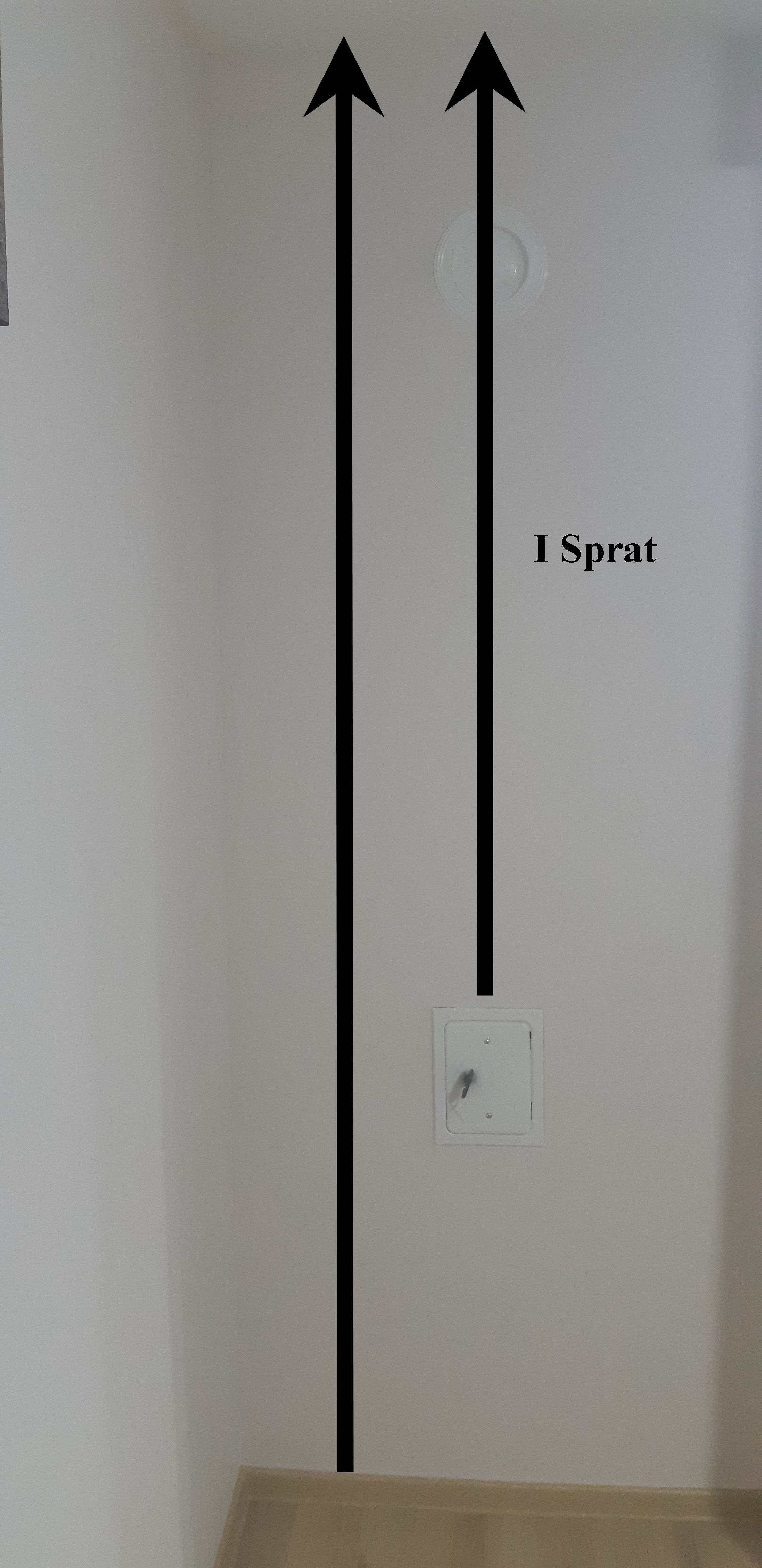

Susreo sam se sa problemom za koji sam sam kriv i sad znam kakva muka sledi,
Kada su majstori zidali kuću nisam na vreme spremio elemente za odžak pa su u dogovoru sa ocem uzeli ventilo blokove na obližnjem stovarištu i iste ugradili.

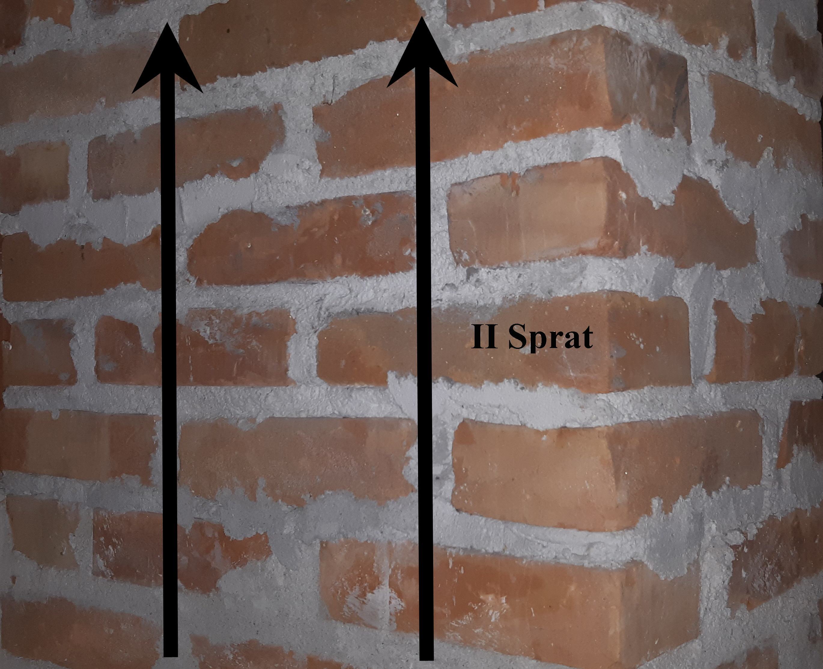

Sada odžak ima ne znam koliki promer i kakvo je stanje na prizemlju i prvoj ploči ( l = 70cm) ,ventilo blokove na I spratu u dva reda za dve dimovodne cevi (l = 2,6m), pa na II spratu i kroz potkrovlje do visine odžaka zidan sa 2,5 cigle po dužini i 1, 5 po širini ( l = 5m). Između na kant mislim da je cigla u tom delu morao bih da proverim.
Nalazi se na srednjem zidu u kući. Doziđivanje ili montažni odžaka sa strane mi nije opcija jer planiram u narednim godinama da ozidam skladište za drva/ugalj i kotlarnicu koja će biti udaljena od kuće dvadesetak metara pa ću isti tamo postaviti.
Planiram da razbijem zid sa jedne strane kroz prizemlje i prvi sprat, razbušim prvu i drugu ploču, povadim ventilo blokove i ugradim ili keramičke dimovodne cevi, ili inox celicne ili nešto drugo što predložite, postavim staklenu vunu oko istih, vežem perforiranom metalnom trakom izolaciju, zatim to sve zamažem i zamaskiram zub ako ga bude bilo. Desni odžak koji je prikazan na slici mi je nepotreban ali ću pokušati da ga ostavim zlu ne trebalo.
Znam kakav ću lom da napravim ali nemam drugo rešenje trenutno jer mi je potreban dimovod od 148mm sa promajom od 15Pa (niti imam čime da izmerim niti znam koliko je to) za termomont temy plus p od 25kW. Nekad kada je bio smederevac radio je dobro, alfa je počela da štuca i odžak se čistio svake godine uz onaj smrad na I spratu, ovo neću da pokušavam da koristim na postojećem odžaku. Fleke se nisu pojavljivale, zidovi na spratu su baš vrući gde prolazi odžak.
Dakle prema onom na II spratu od cigle koji ne planiram da diram i uslovima za šporet da li da postavim keramičke cevi fi 160, 180 ili 200 ili da iskoristim neke druge elemente? Odžak planiram da koristim minimum 5 godina. i kolika debljina izolacije treba da se ugradi oko elemenata?
