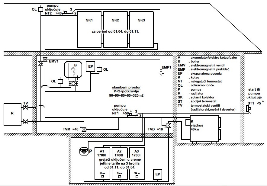

Da vas ne bih gnjavio tekstom pripremio sam neko svoje razmišljanje o nadogradnji postojećeg sistema centralnog grejanja kuće u priloženoj šemi pa me jako interesuje vaša ocena.
Izvinjavam se onima koji smatraju da ovo razmišljanje ne odgovara ni malonaslovu teme.
Unapred hvala.
Ово размишљање на шеми чак и као идејни концепт има неке озбиљне недостатке. Ако је планирана надоградња, да би иоле реално могло да се оцени нужно би било да прво знамо шта имаш сад, а онда и шта желиш да надоградиш и шта да постигнеш са тиме.
Јесте да је велика акумулација боља од мале али ни превелика не ваља, треба то загрејати на упоребљиву температуру, а и губици расту. Са три прикључка може да узмеш 4800 kwh енергије од дистрибуције пре црвене тарифе - питање је да ли ти треба толико поред котла.
Систем са три извора топлоте и повеликом квадратуром тешко да може да ради добро само са једном пумпом - хидраулика је мало нејасна.
Соларни део ћу само да споменем јер мислим да овако није добро - шта је циљ соларног сегмента, а и питање је максимална температура флуида (вода?) и понашање система у евентуалном прегревању.
Ето мало за почетак.

Naime, pokušao sam da razmišljanje prezentujem uglavnom preko šeme ali kontam da je neophodno i pojašnjenje kako bi se shvatila srž.
Već više grejnih sezona koristim viadrusov kotao od 40kw i drvo (hrast, gabar, cer….) za zagrevanje 320m2 porodične kuće (P+2+Potkrovlje) koja je trenutno bez izolacije (klasična gradnja). Dosadilo mi sečenje, cepanje, slaganje, loženje, iznošenje pepela, čišćenje gareži, jedanput, dvaput, triput….. a i godine pritiskaju sve više i više i sve češće razmišljam kako da u skorijoj budućnosti sve te aktivnosti svedem na najmanju moguću meru. Tako se i rodila ideja da neko svoje razmišljanje podelim sa vama kako bih se opredelio za najadekvatnije rešenje.
Znači, u vreme grejne sezone dominantno bi bilo korišćenje električne energije noću(preko tri dvotarifna trofazna brojila) za aukumulaciju a danju i kotao kod debelih minusa. Van grejne sezone, u periodu od 01.04. do 01.11. električna energija bi se koristila samo za elektroniku. Do pregrevanja dolazi onda kada se procedura ne ispoštuje a to je onda u pitanju viša slia.
E sad, tri rezervora planiram jer mi ulaz u podrumske prostorije te dimenzije dozvoljava, a možda su dovoljna dva?
Nadam se da sam dovoljno pojasnio šemu za početak.
Imate moju zahvalnost za svaku sugestiju.
