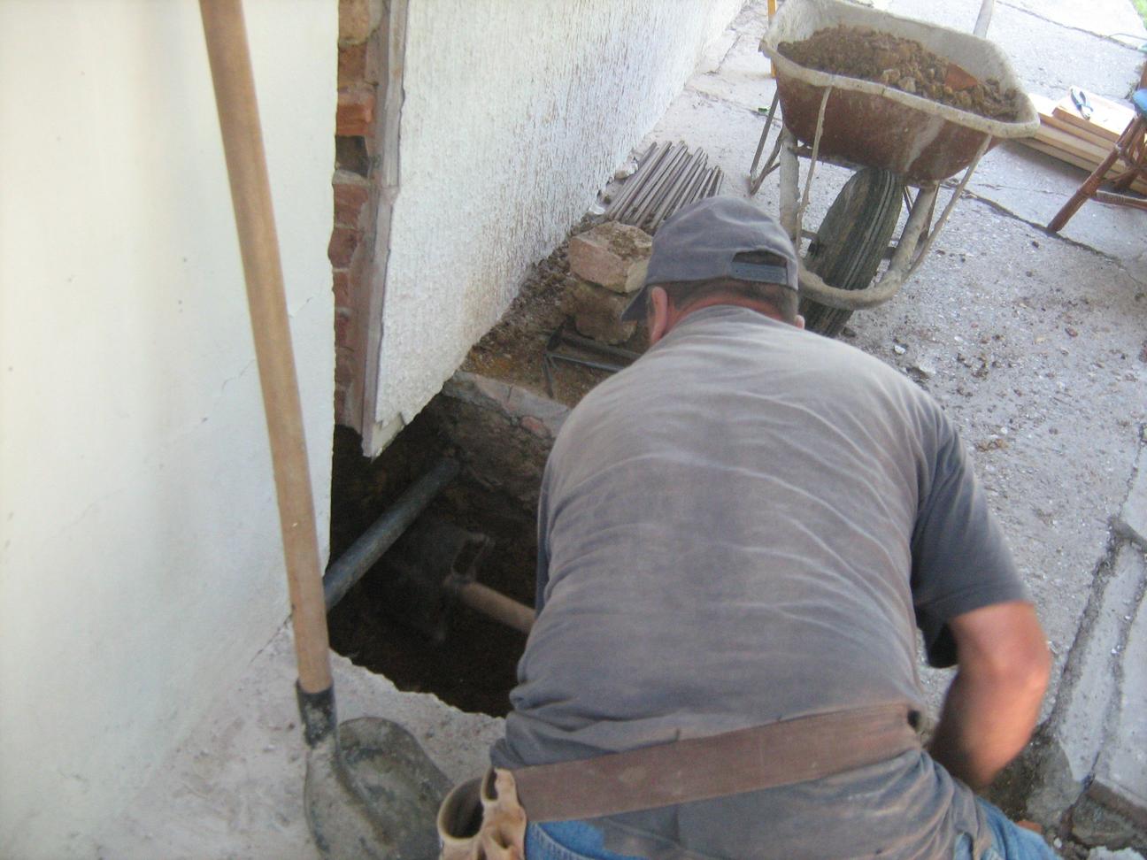

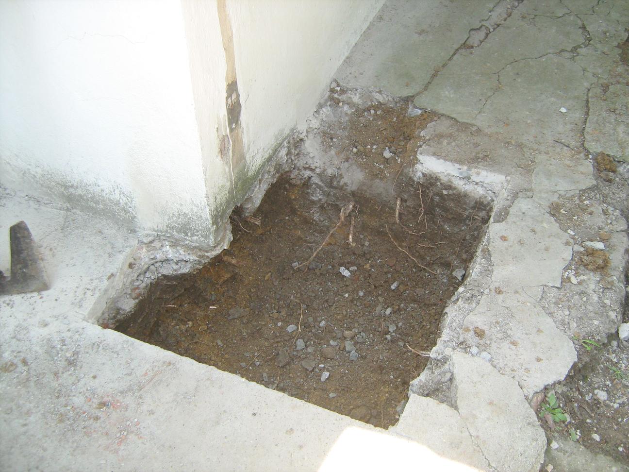

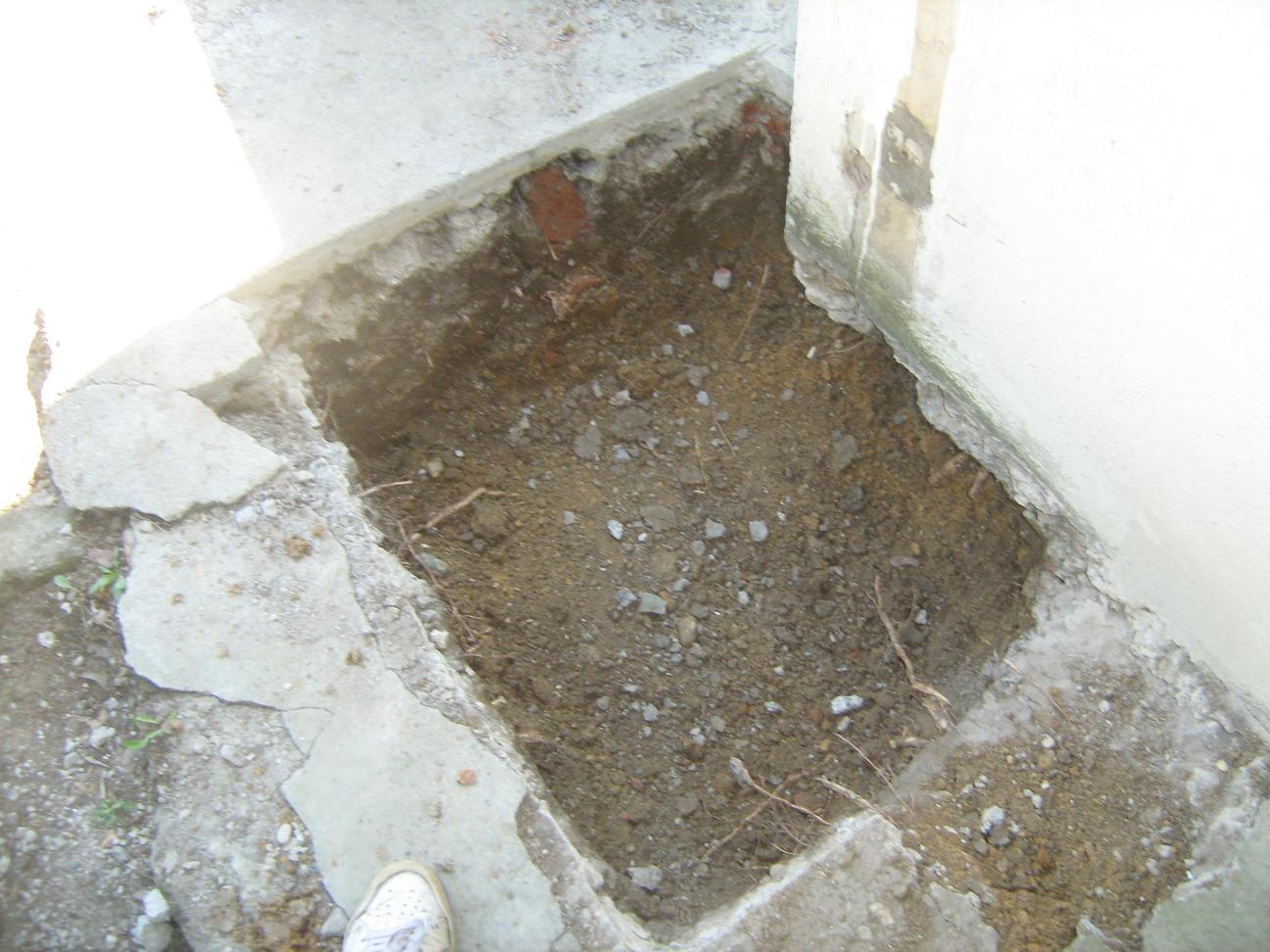

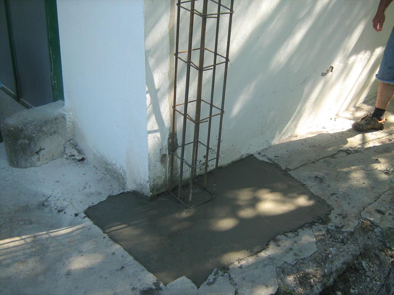

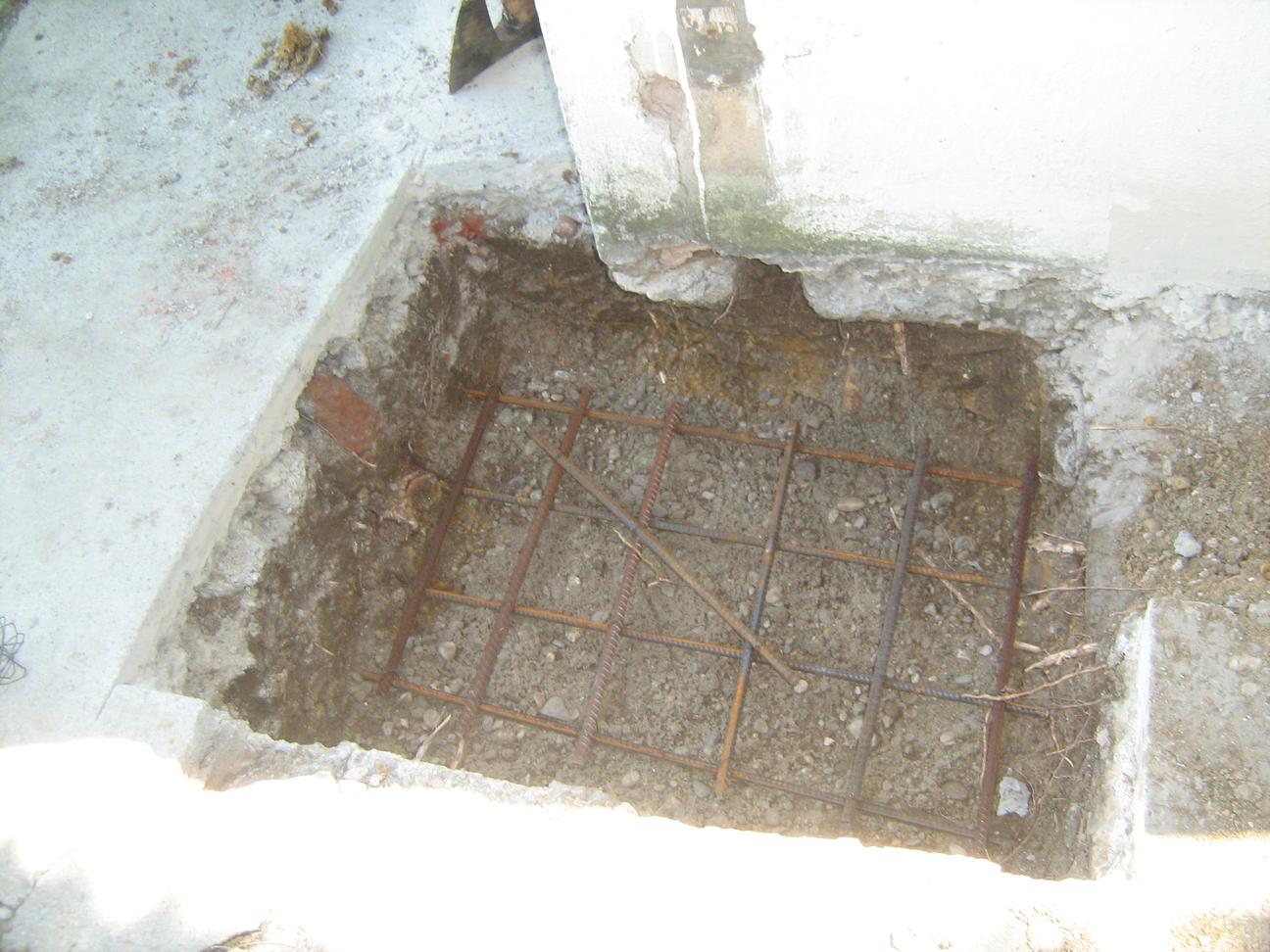

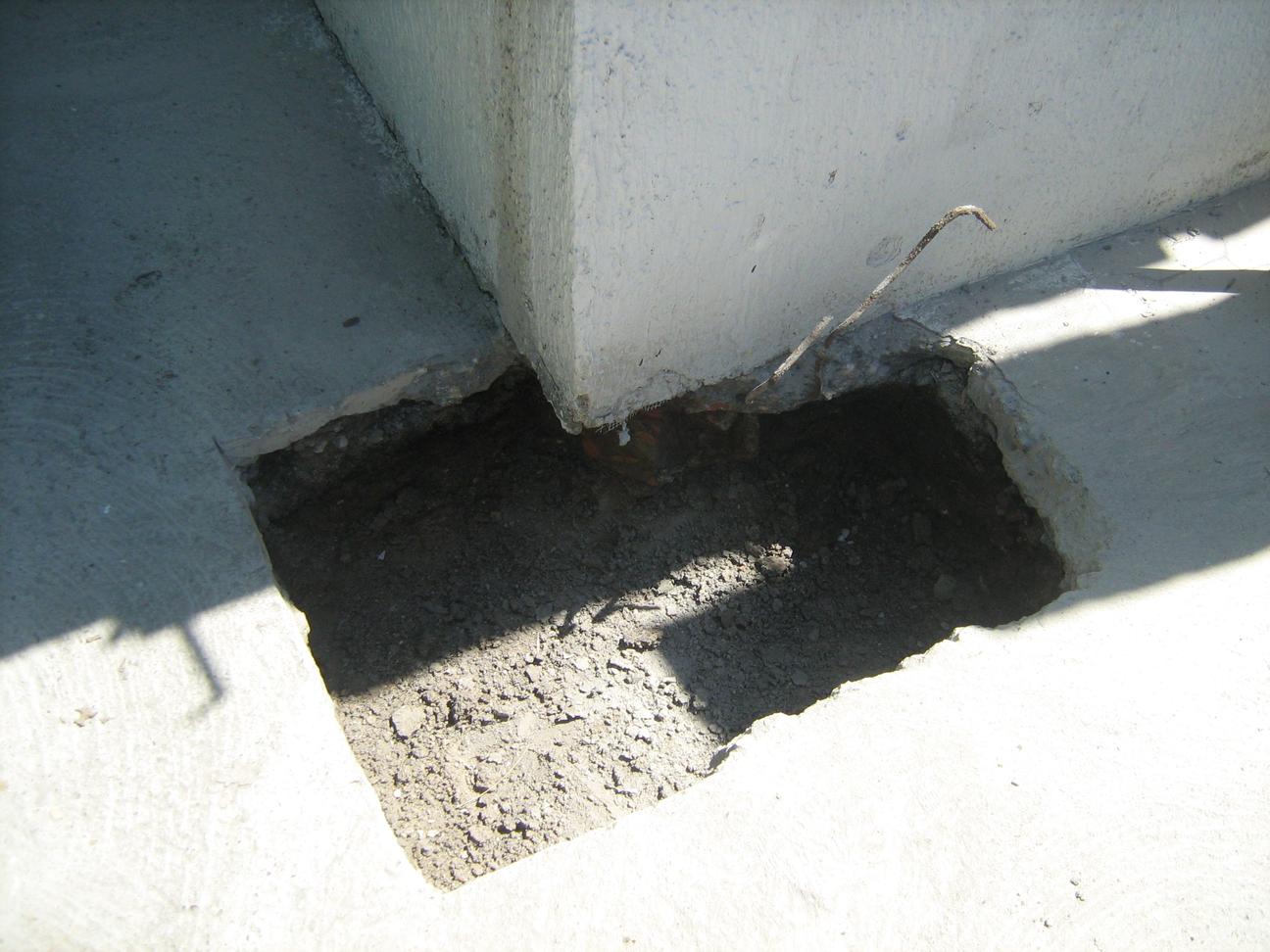

Димензије прве и последње стопе су 80х100, а стопа у средини је 80х65, све су дубоке између 60 и 70 цм. Стубови ће бити 25х25цм, и ићи ће у висину око 275цм.

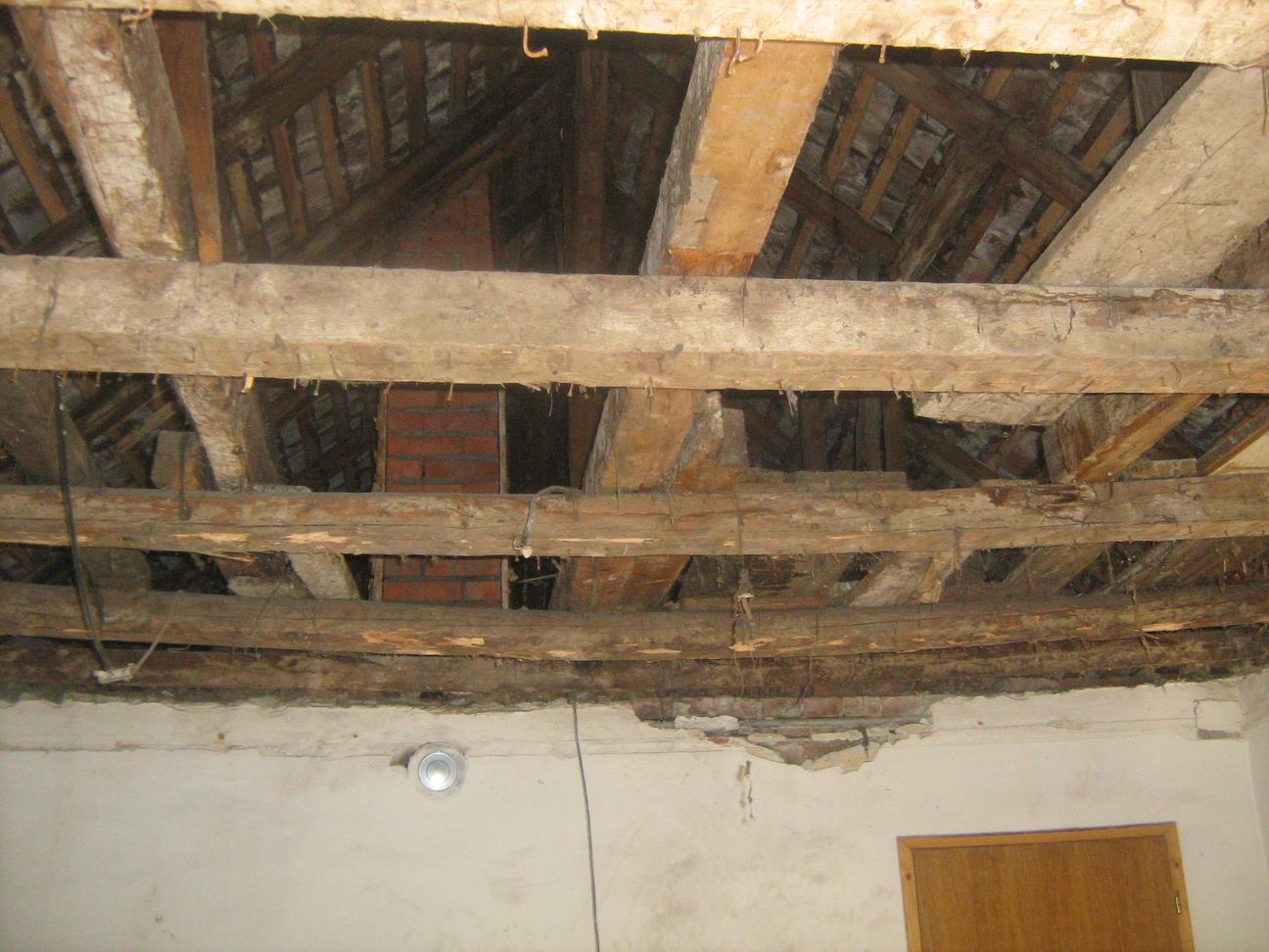

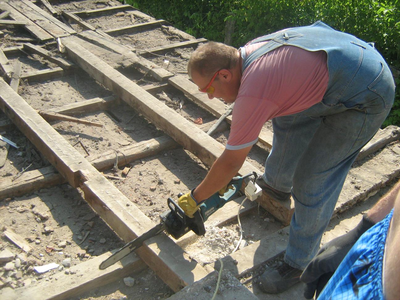

Коначно је почела дуго ишчекивана изградња - реконструкција крова на старој кући, односно привођење тавана стамбеној намени. Урађен статички прорачун по правилима струке - лиценцирана фирма. Данас су ископане рупе за стопе будућих стубова - три комада (није их било могуће избећи). Већ има доста слика али сам превише уморан да бих качио, биће за који дан. Сутра креће шаловање и армирање стубова. Поздрав за све чланове форума који су ми својим добронамерним саветима у мојим претходним темама помогли да дођем до решења за мој у неку руку специфичан грађевински проблем. Лаку ноћ.

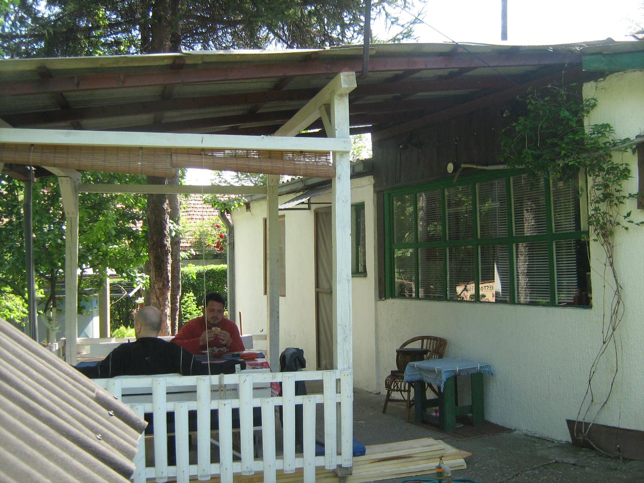

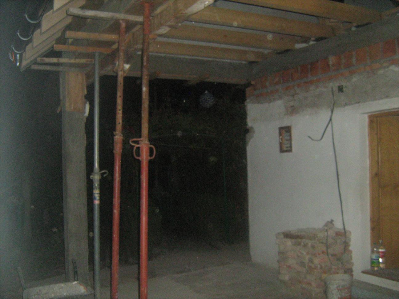

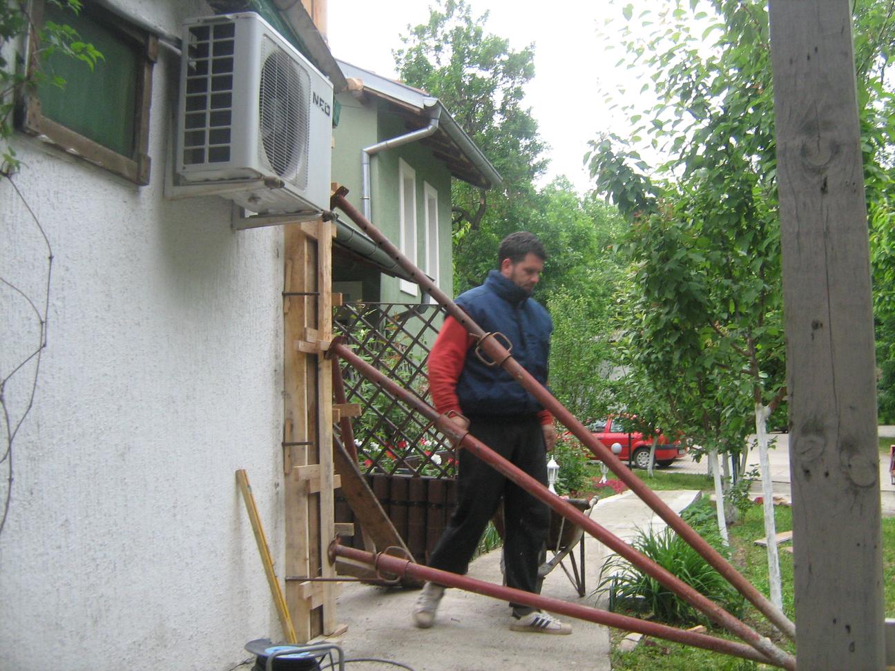

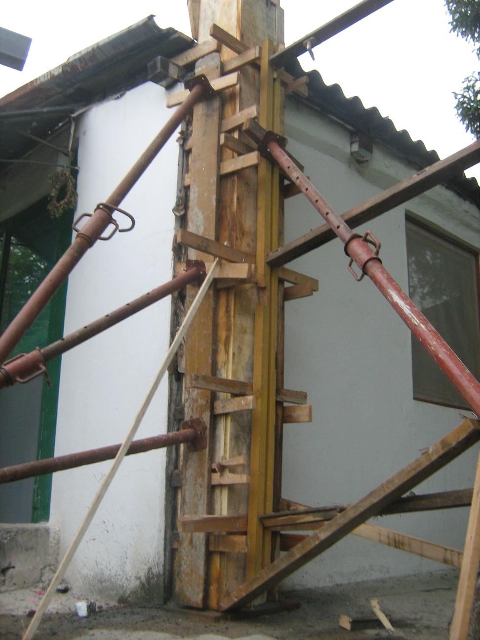

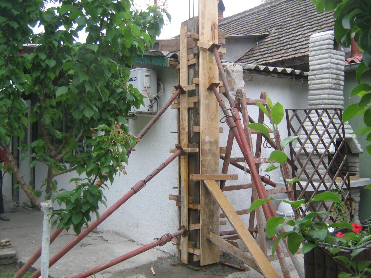

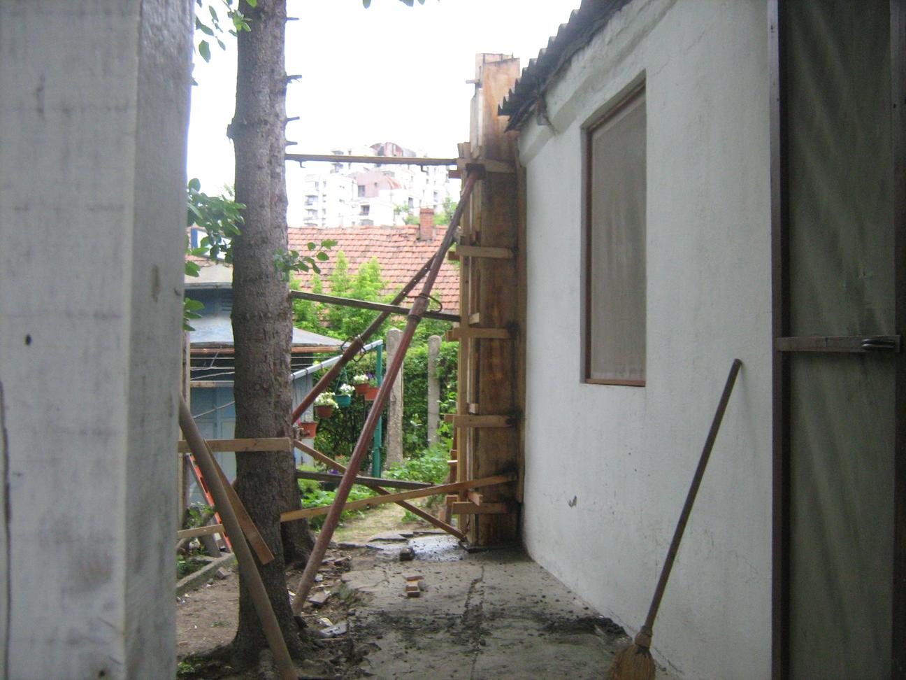

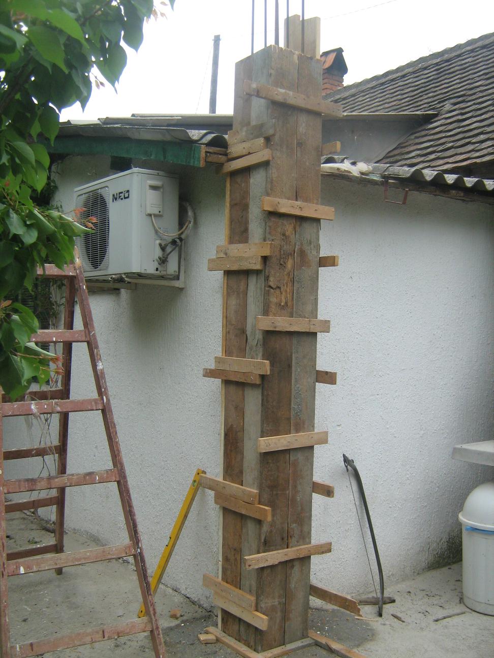

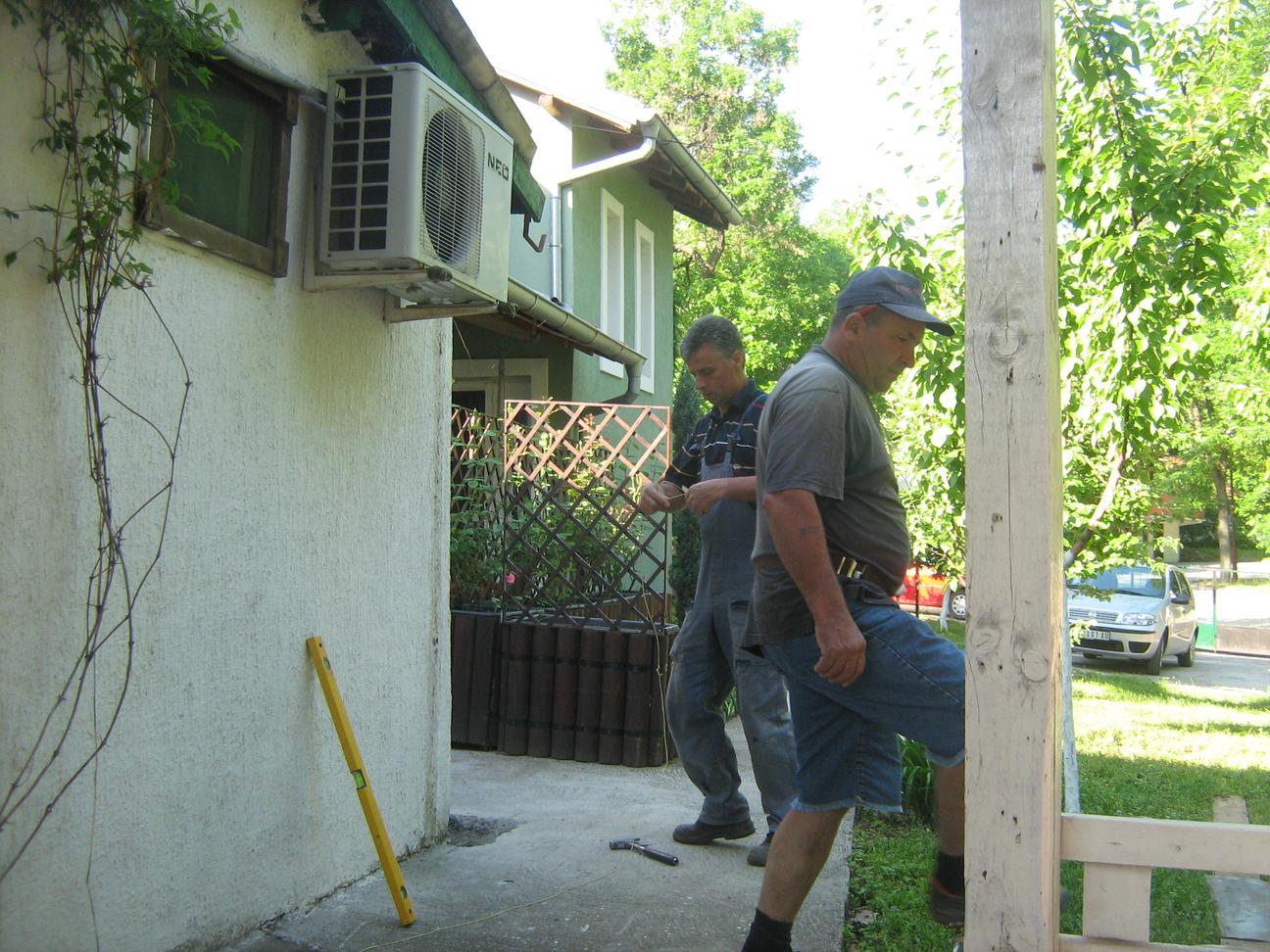

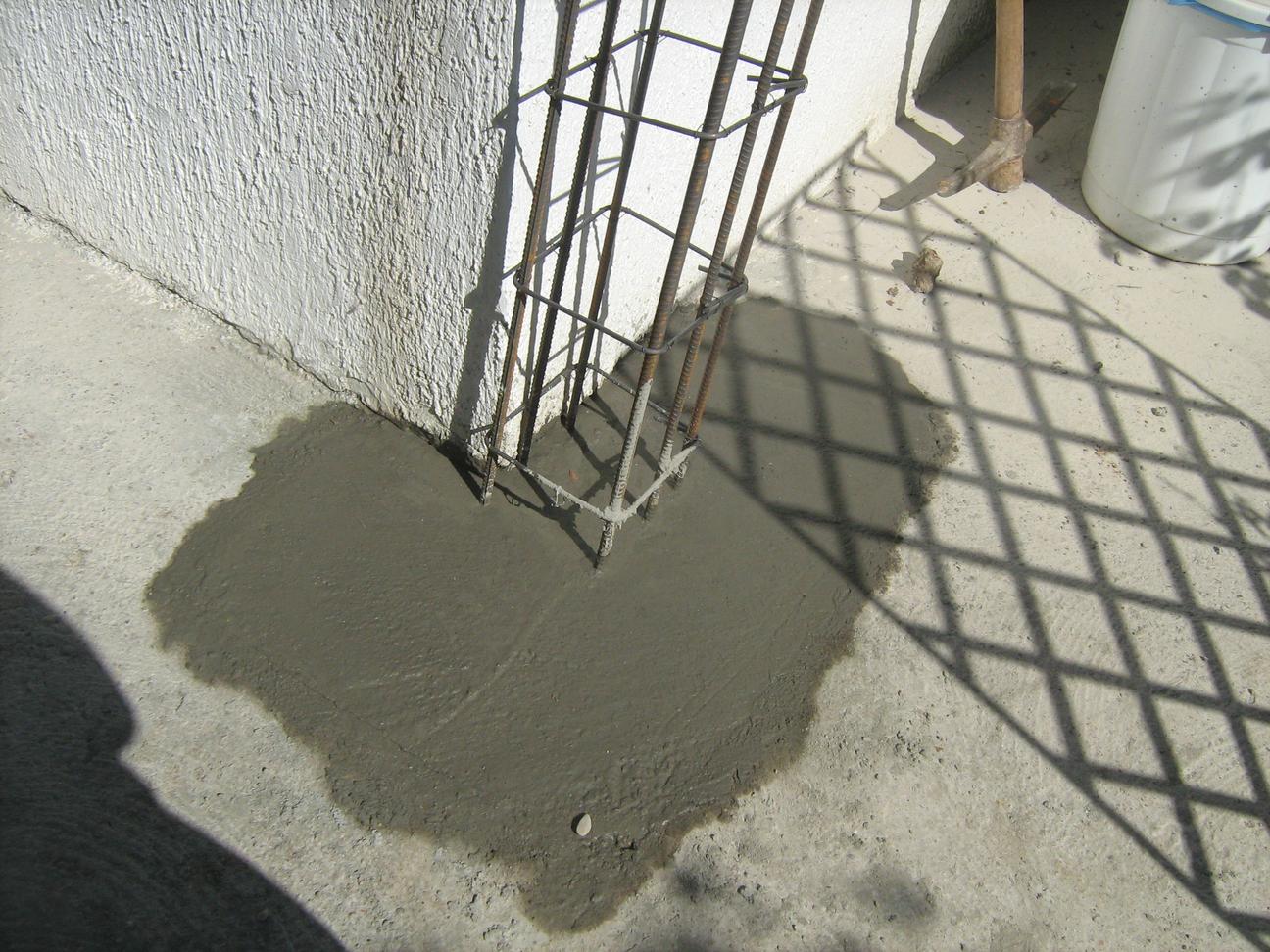

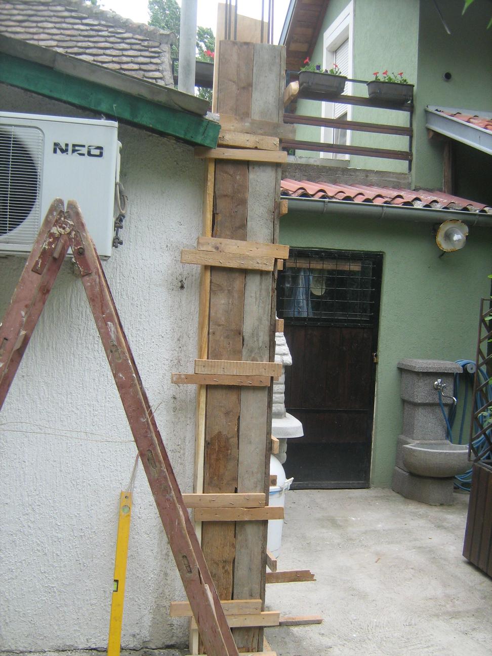

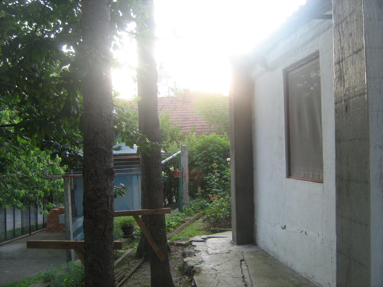

Готова су два ивична стуба, ево слика.
Због недостатка времена наставак радова ће морати да причека недељу дана.

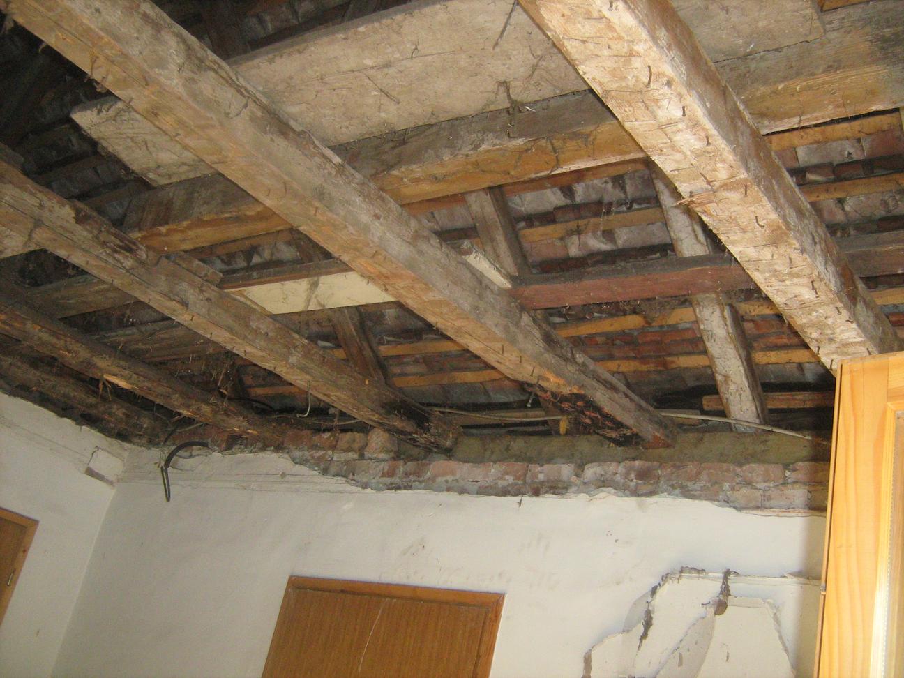

Добро јутро форумаши! Ево мене да оживим тему поново после читавих девет месеци. Током маја месеца изливене су стопе и стубови, после чега је главнина радова требало да крене 07. јуна. Међутим, ако се се сећате до 17. јуна је сваки дан лило као из кабла тако да је наставак радова одложен ѕа 21. јун . . . ал не лези враже главном мајстору (Драгану) шлогира ћале 14ог и морао је да га води у бању од 20ог јуна до другог јула! Све у свему са рушењем старог крова кренули смо тек трећег јула! У међувремену сам без журбе набављао материјал. Ево неких слика из тог међувремена.

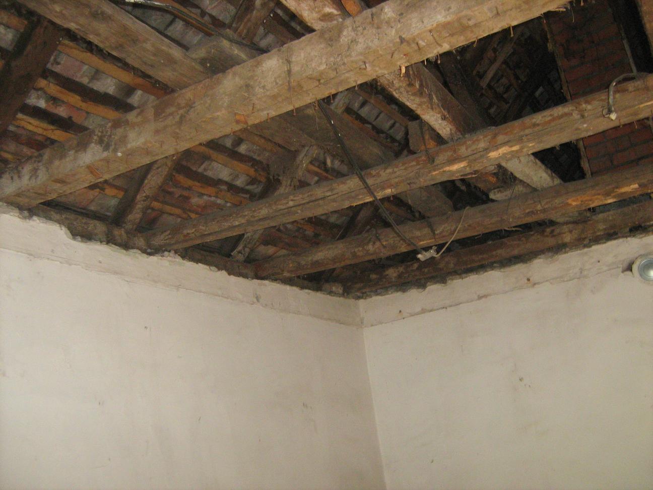

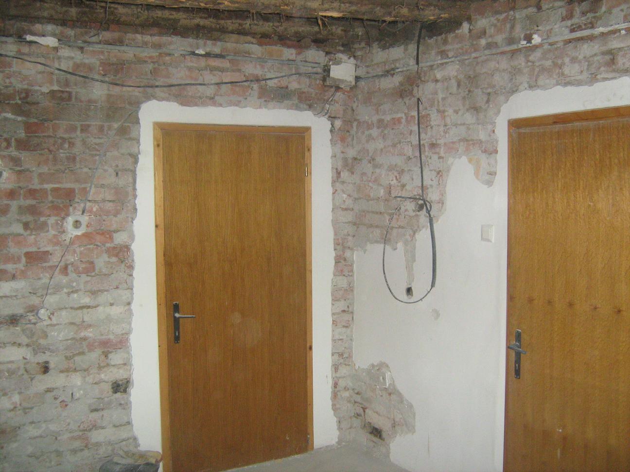

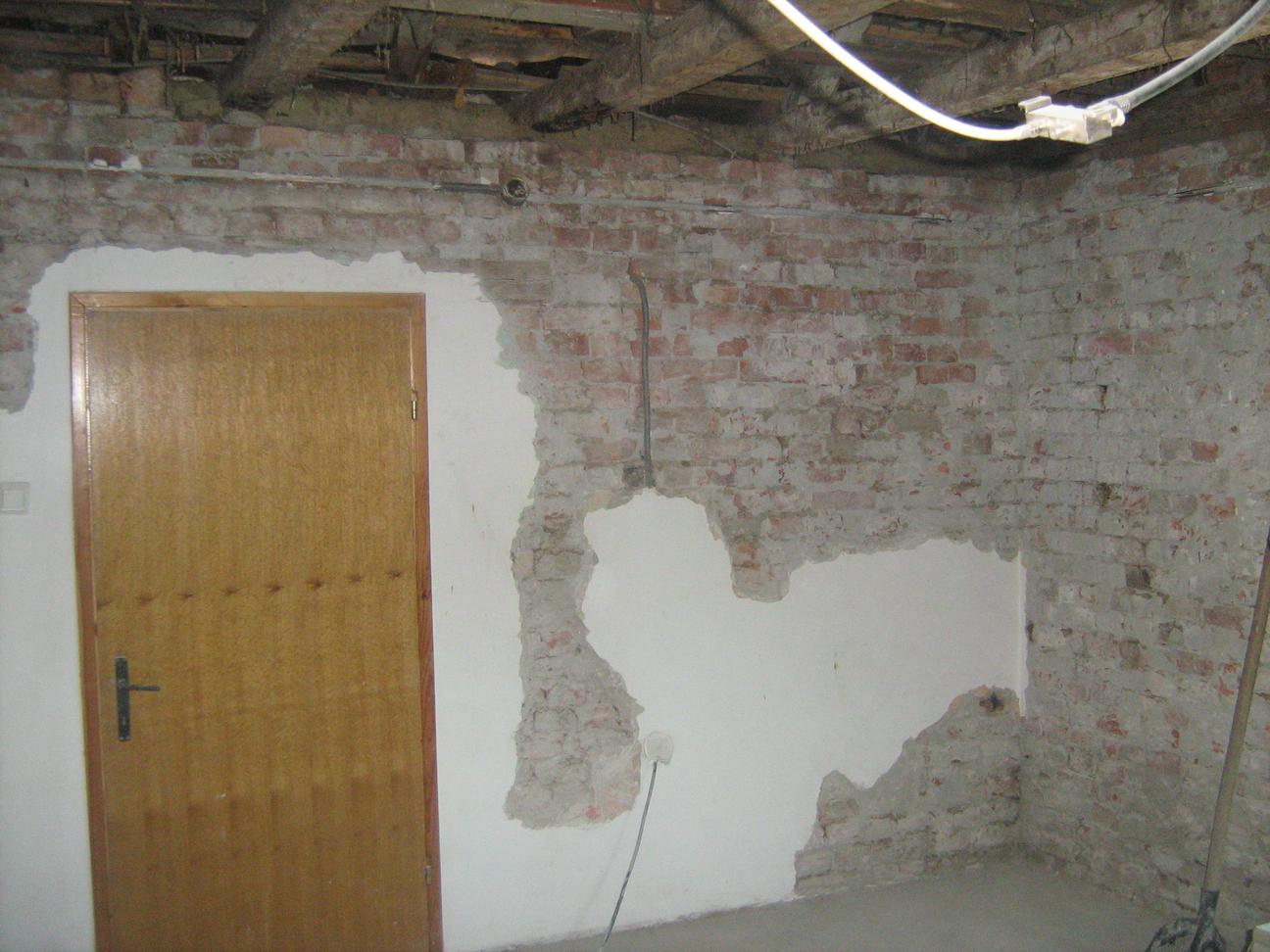

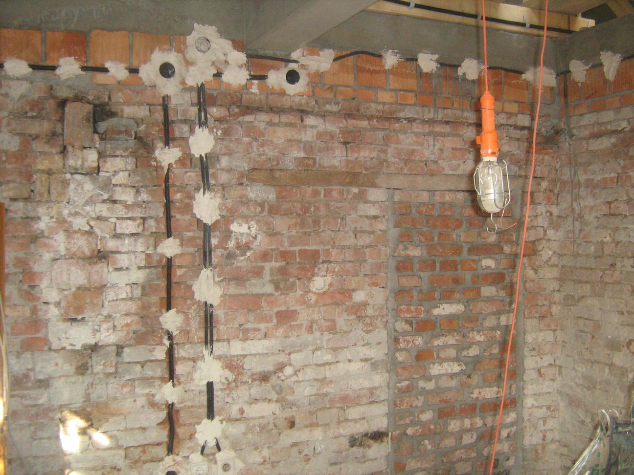

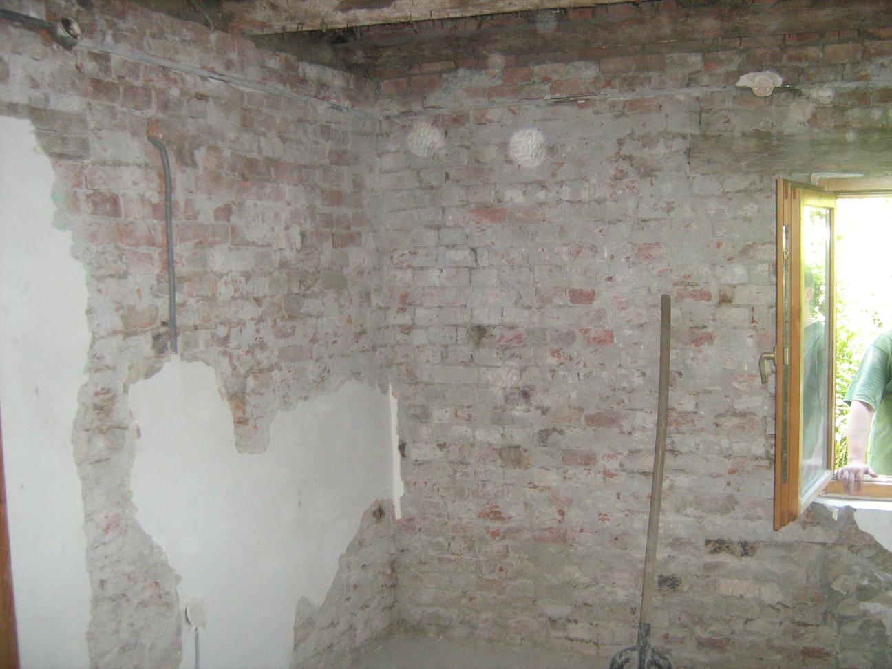

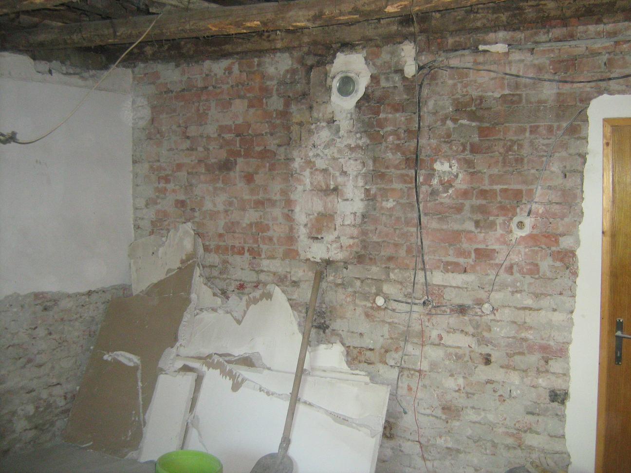

Такође, у међувремену смо ја и бата Мила срушили каратаван у једној соби и олупали стари малтер.
Иначе, само из ове собе је избачено 50 колица шута! Соба има 18 м2, а цела кућа 73 м2, па видите колико је то крша! Ове назови зиме се грејемо само на стару грађу и летве од каратавана и крова, а нисмо потрошили ни петину . . . притом имам двоје мале деце па се због тога греје по цео дан . . . чист ћар, бар на нечему да уштедим
Пуних шест камиона од 5т шута је одвезено током овог подухвата!

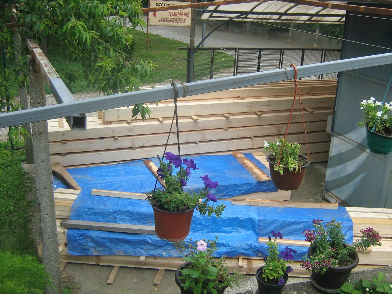

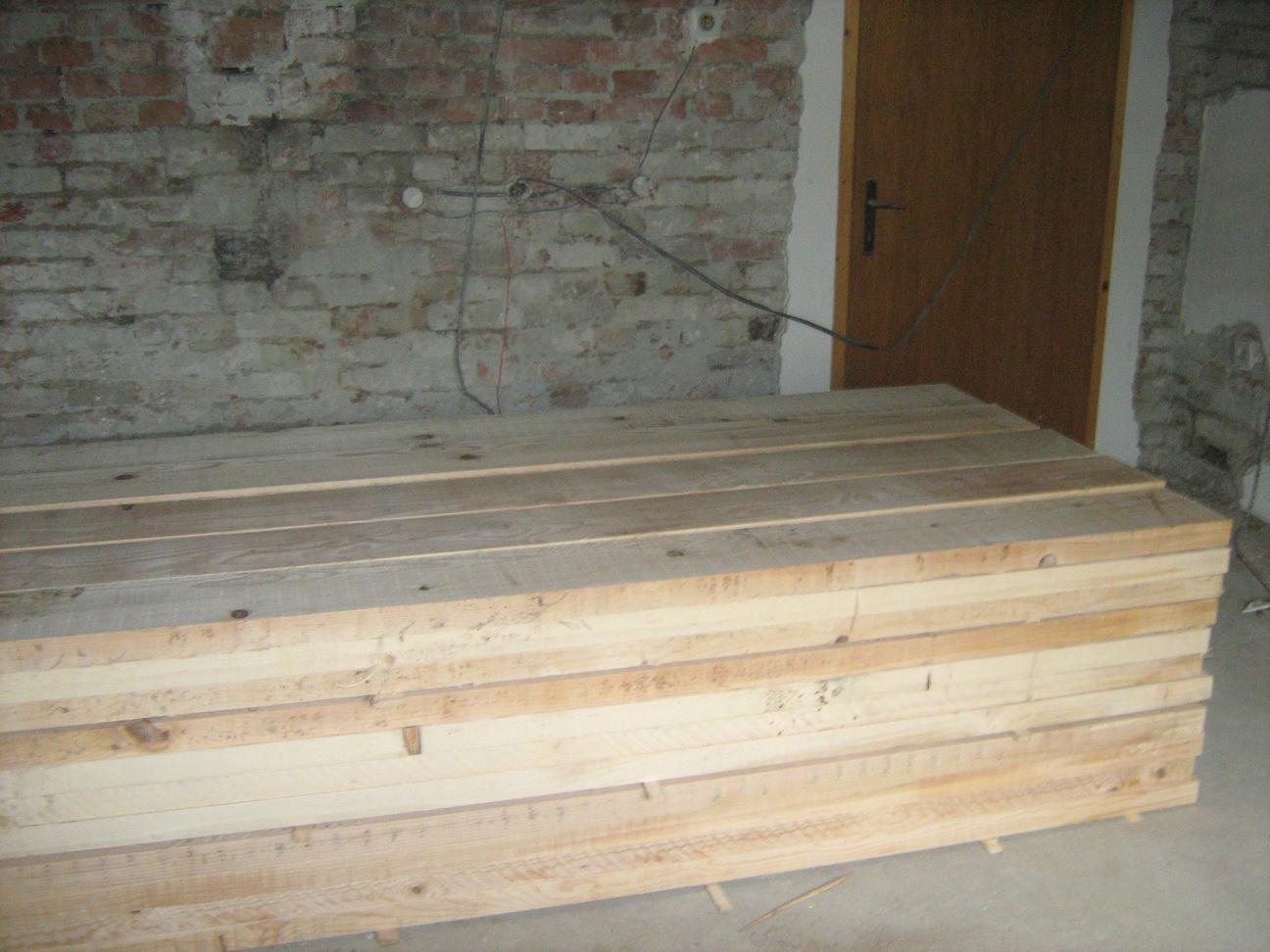

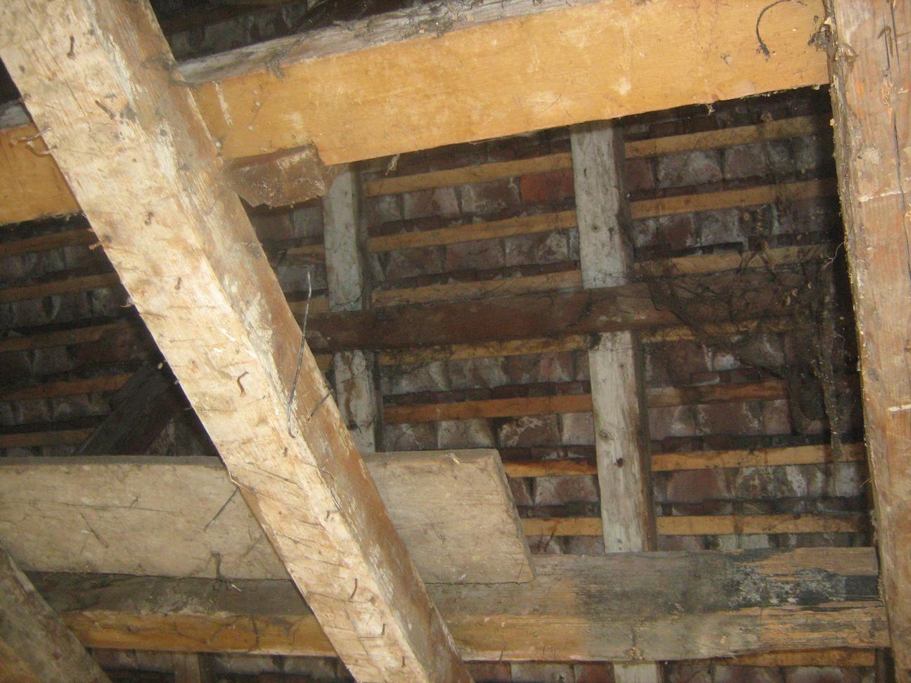

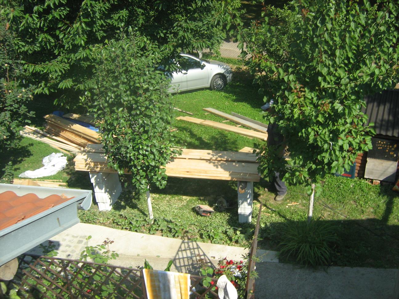

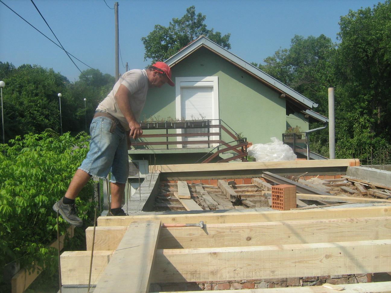

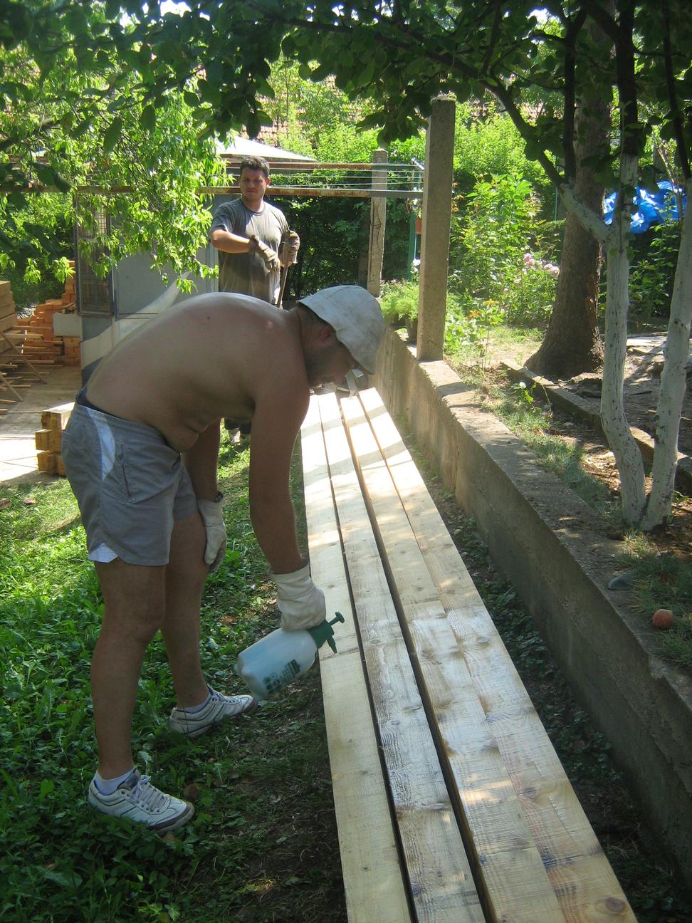

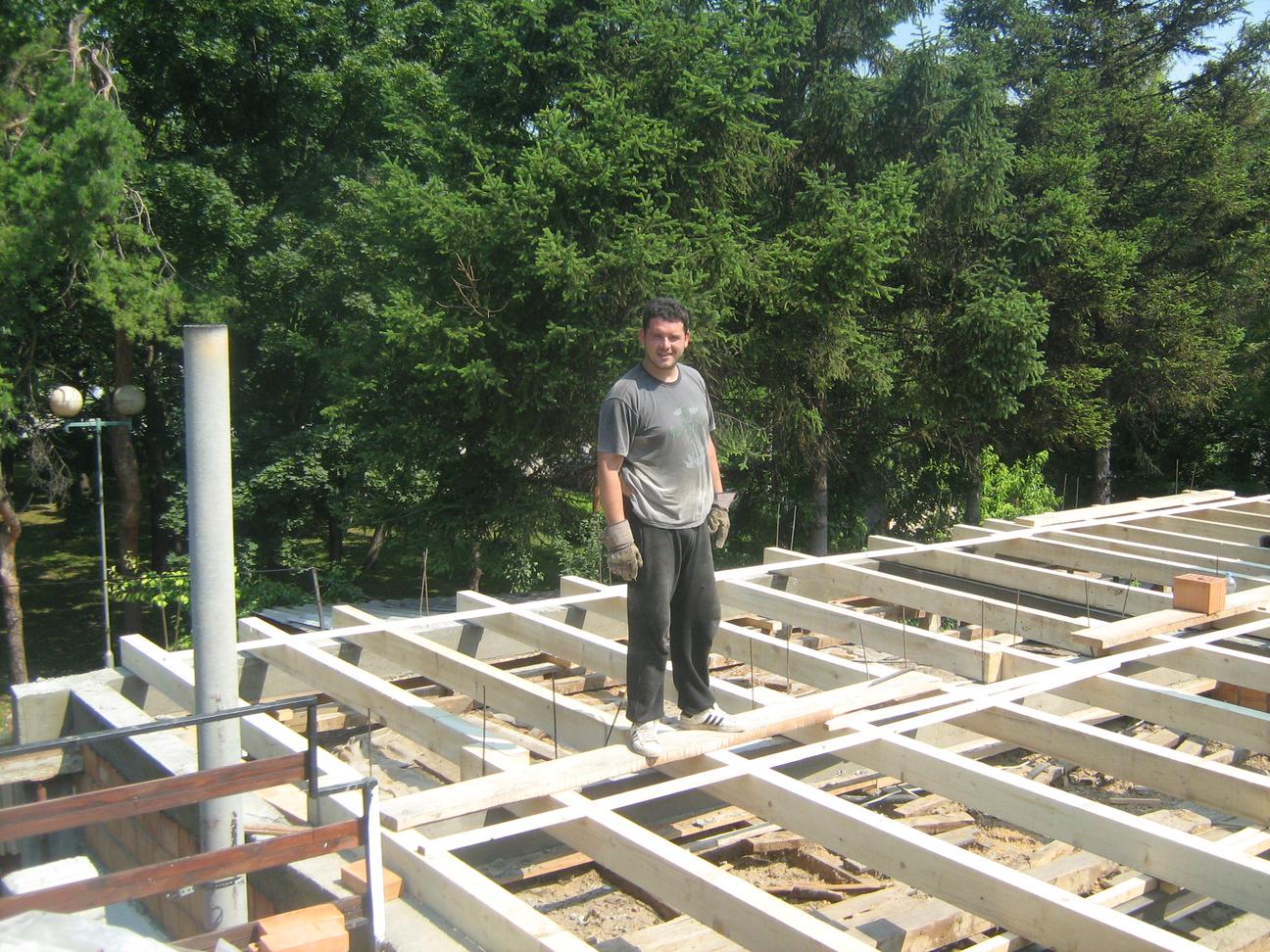

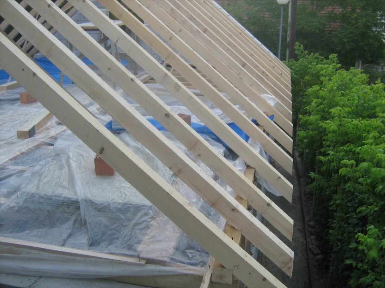

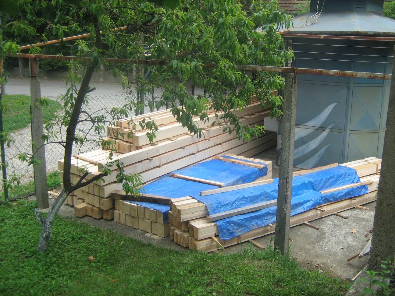

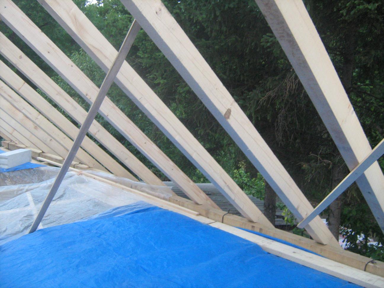

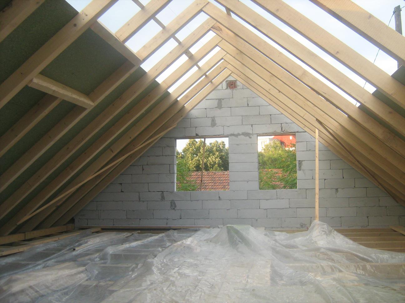

Што се тиче грађе, рогови су 10 x 14, венчанице 14 x 12, кљешта 15 x 3. Нисам хтео да лијем класичну плочу, већ монтажну конструкцију, подне (међуспратна конструкција) греде16 x 10 цм. Међуспратну конструкцију чине греде на осовинским размацима од око 75 цм у три различита распона светлог отвора, 240 цм, 180 цм и 260 цм. Преко тих греда је патос од фосни 5 цм. Иначе да бих избегао шкрипање те конструкције нигде нема потпуно крутог споја. На местима где греде належу на серклаж тапетарском хефталицом сам фиксирао подлошке на греде од филца дебелог 1 цм (termosilent), а такође и са горње стране греда целом дужином по којој належу фосне одрадио сам исти поступак. Иначе, за рогове дебљине 14 цм сам се одлучио из два разлога, да повећам крутост јер нема столица ни подрожњача, а слободна дужина од венчанице до кљешта је скоро 4м, и да повећам простор за изолацију јер ми ових 14цм заједно са попречним спреговима од 5 цм дебљине дају 19цм простора да нагурам 20 цм изолације.
Неки ће се можда питати због чега нисам радио класичну плочу, ферт и пуниоци . . . ево одговора. Први разлог је брзина радова . . . све време радова се у кући живело, значи потпуно рушење каратавана није долазило у обзир, друго цела међуспратна конструкција је постављена за 4 сата и одмах се кренуло са кровом . . . и на крају за класичну плочу ми је било потребно много озбиљније ојачање куће стубовима и стопама што је само по себи трошак. У статику се не разумем превише, за то сам платио стручна лица, али сама здрава логика је била пресудна. За кућу ове површине класична плоча би тежила око 26 тона, а монтажна конструкција која је изведена тежи од 2 до 2,2 тоне! Са друге стране материјал и руке за међуспратну конструкцију су ме коштали 1200 евра, а за класичну плочу би ми требало 2000 евра, плус додатних шест стубова и стопа што је око 800 евра, тако да то прави разлику од око 1600 евра. Ајде да додам и изолацију коју сам морао да стављам у простор између подних греда која ме је коштала око 150 евра, али свакако је равно дупло јефтиније.

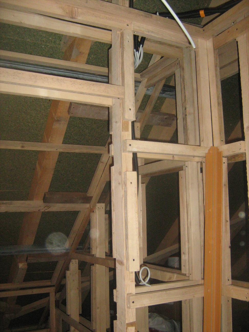

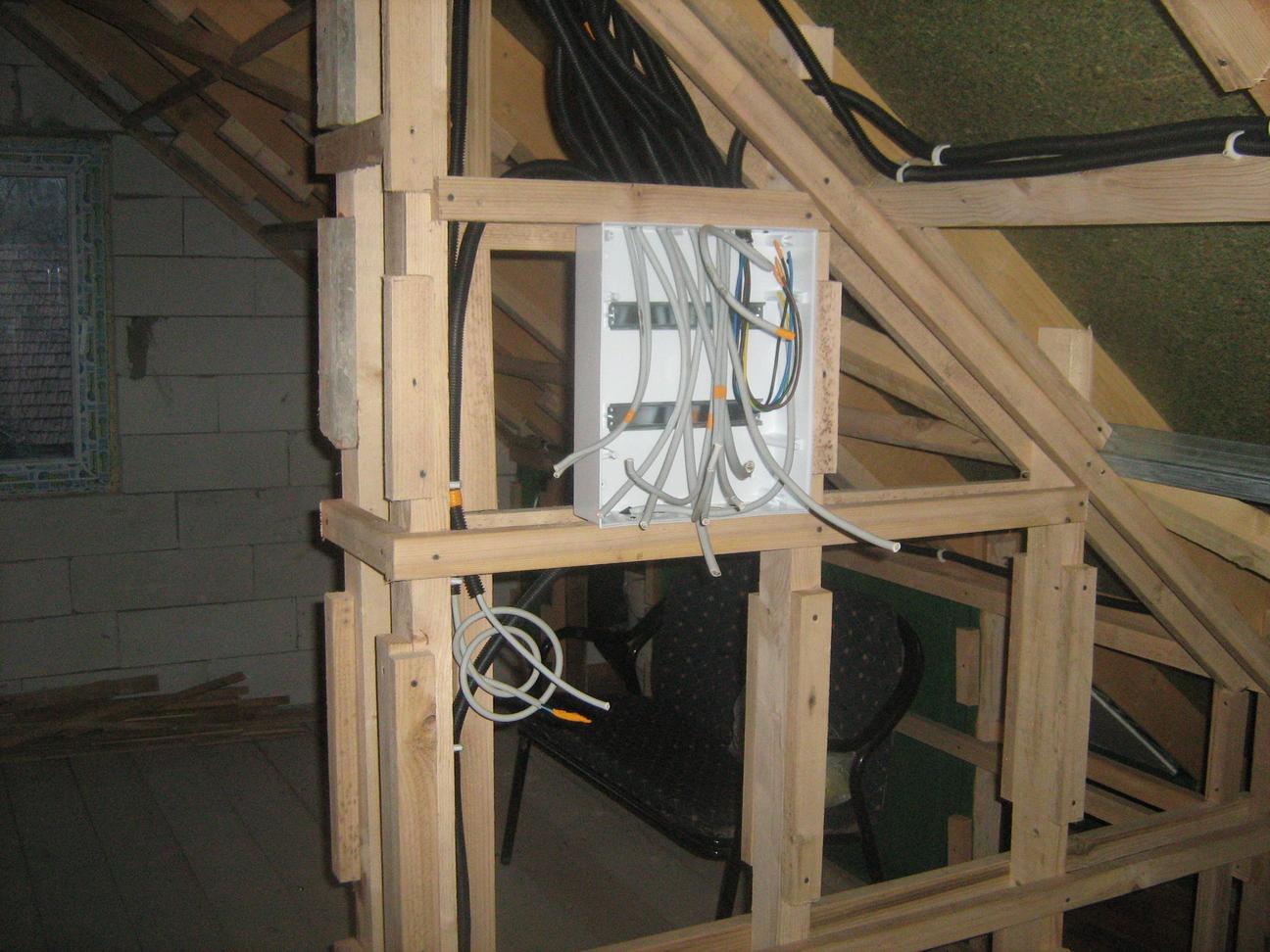

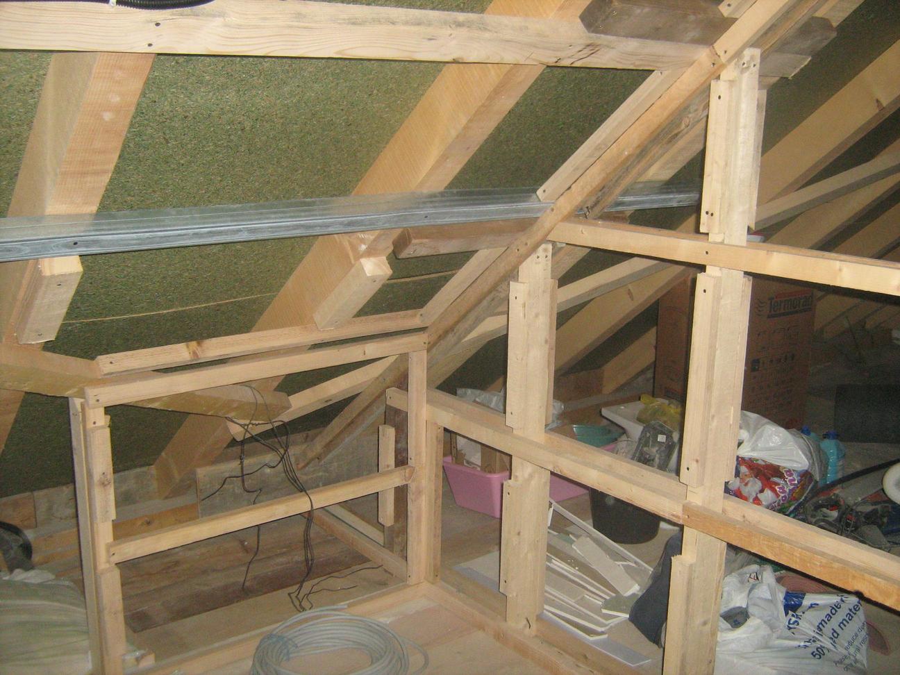

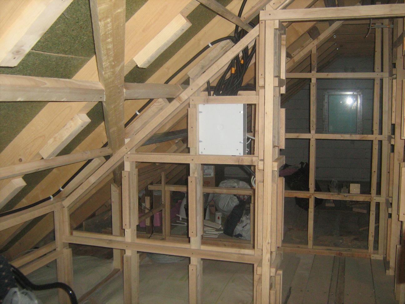

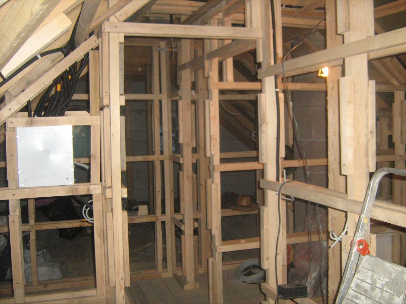

Тренутно радим роштиљ за ригипс у поткровљу . . . готова кафа . . . одох да докупим шрафова . . . понестало ми
Наставак за пар дана, поздрав

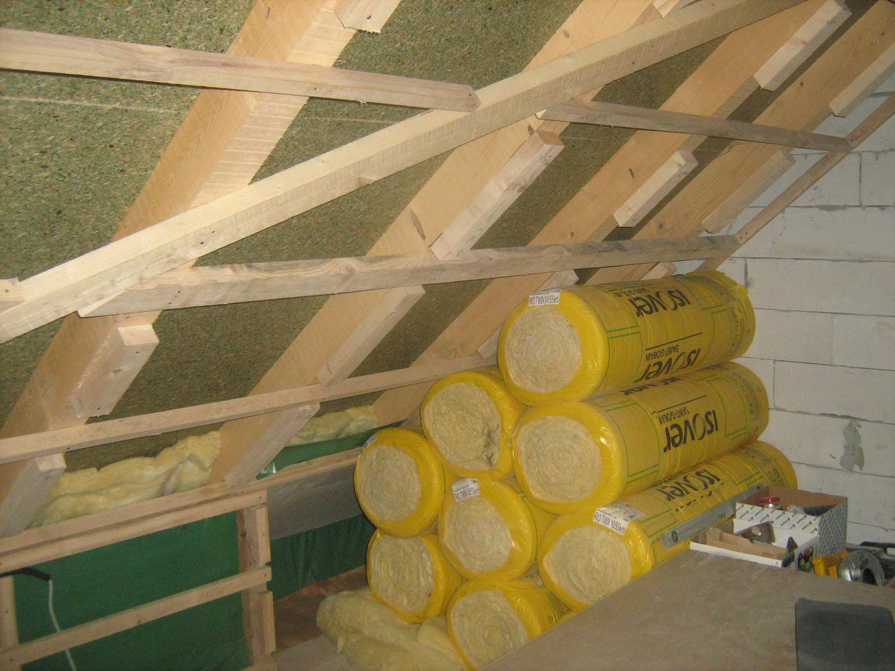

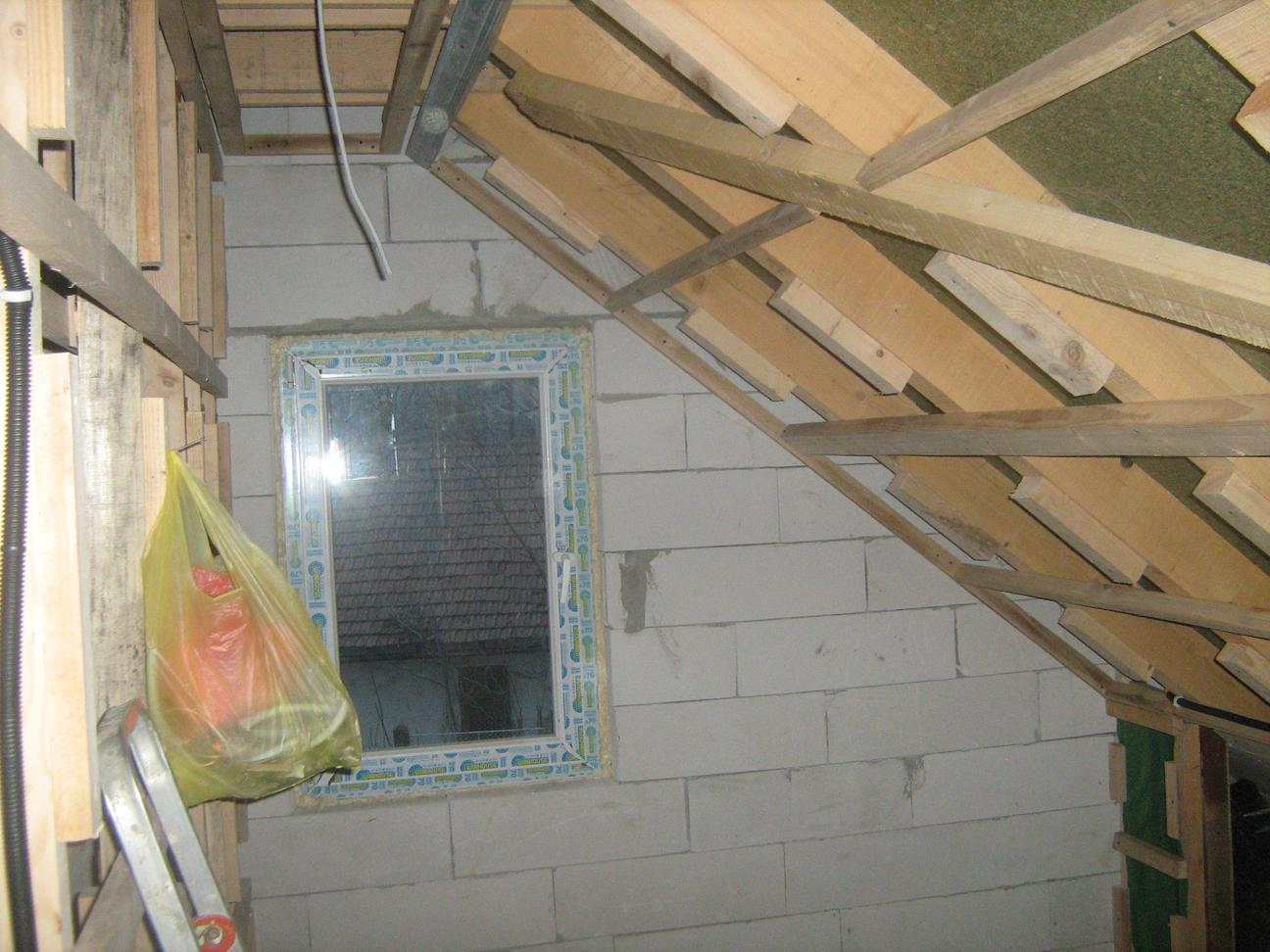

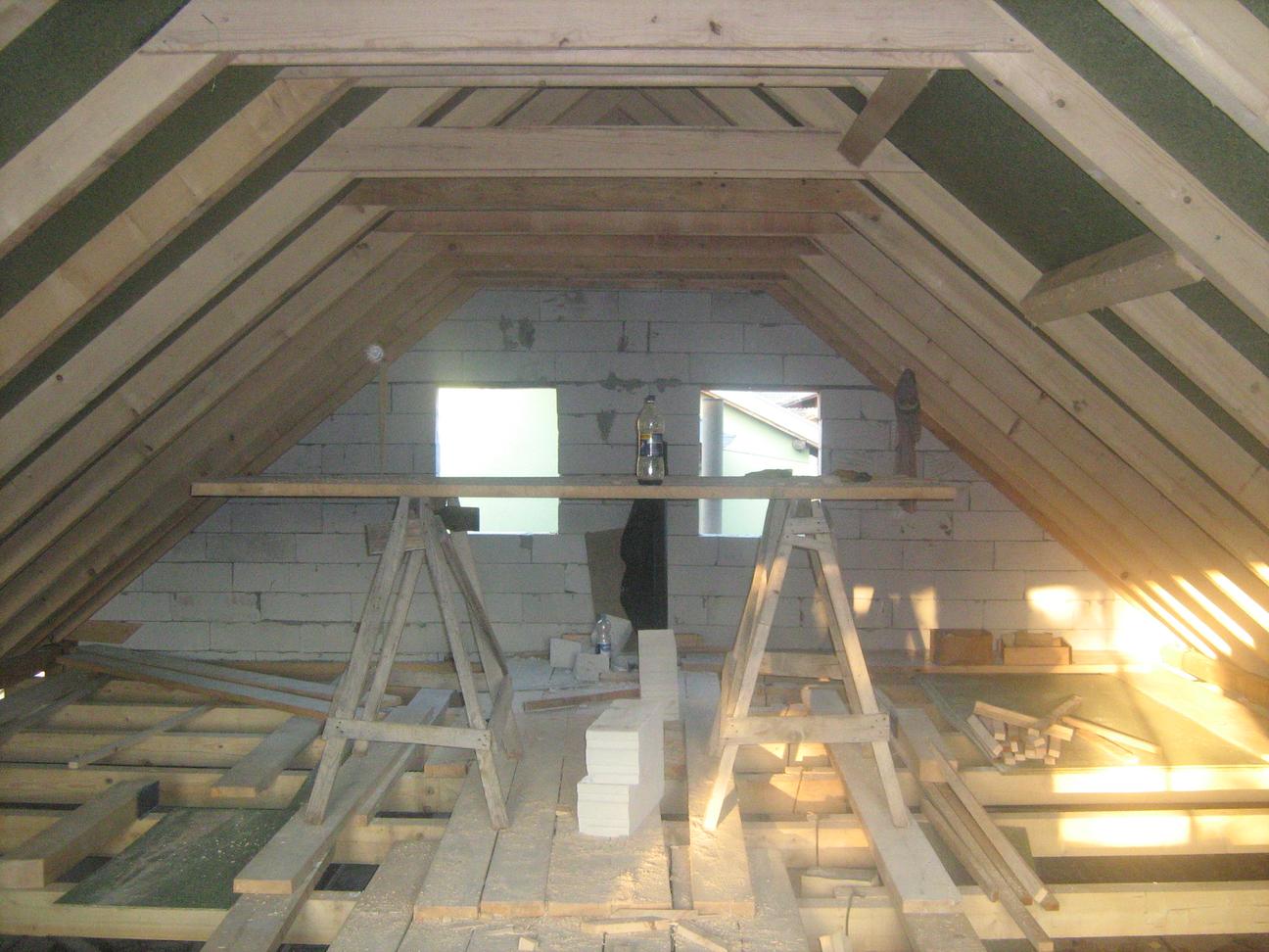

Ево ме после неког времена. У међувремену сам завршио сав роштиљ у поткровљу, а данас је разведена и струја. Сутра крећем са стављањем изолације (20 цм минералне вуне). Но, да се вратим на тему . . . дакле, са рушењем крова смо кренули трећег јула и до мрака крова није било. Сутра дан смо рушили један део каратавана и скидали греде тог каратавана, а истовремено су мајстори шаловали серклаже. Ево слика од првог и другог дана!

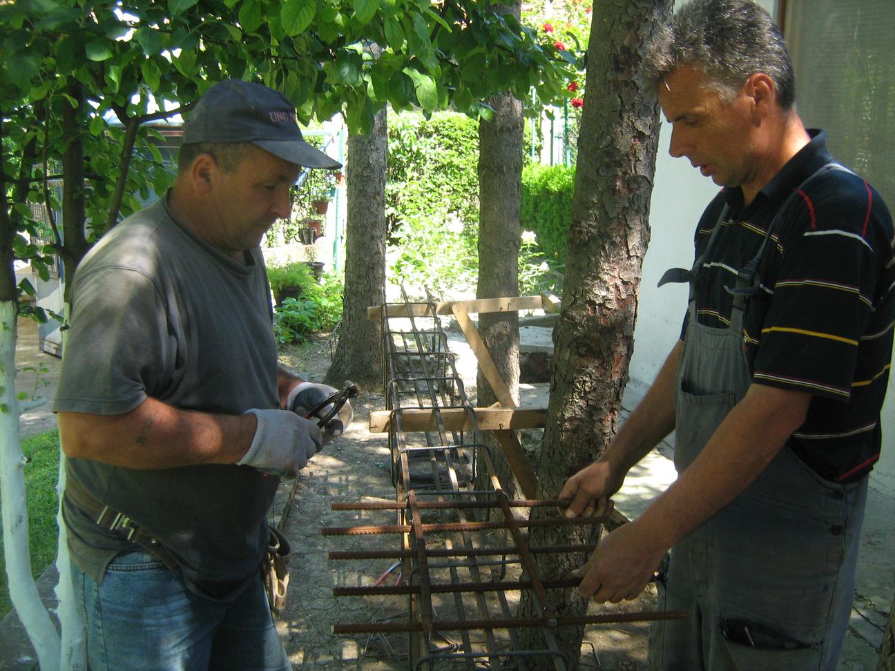

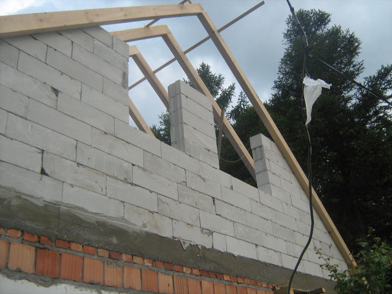

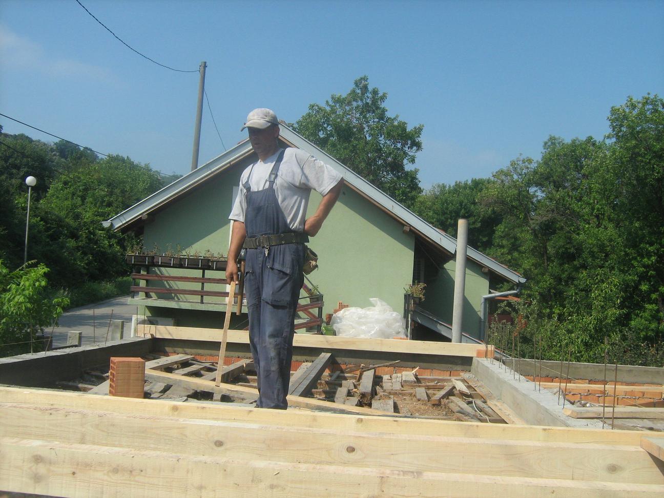

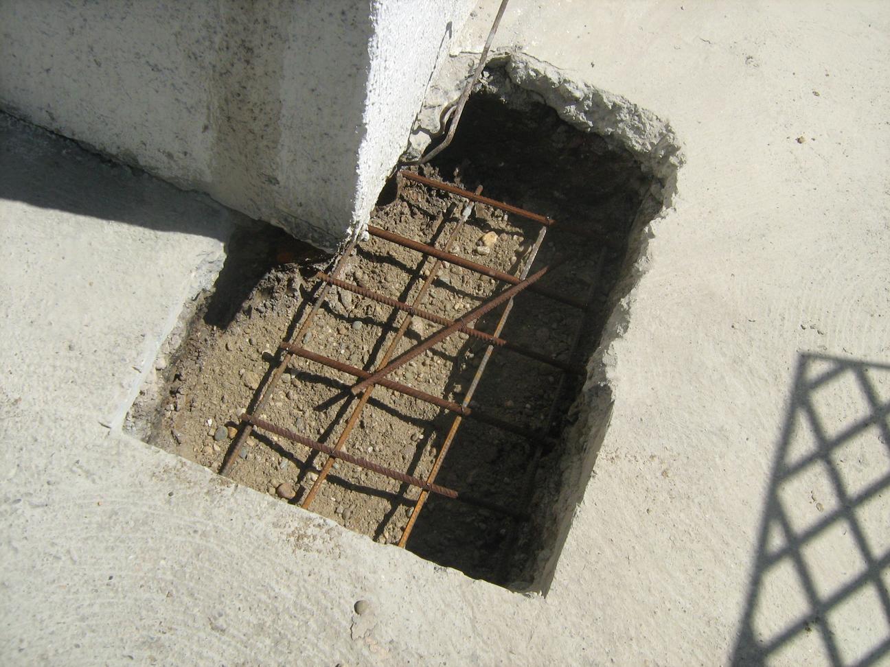

У наредна три дана ишаловани су серклажи, наливени и осмог јула рашаловани. Тог дана су постављене греде међуспратне конструкције до подне и после ручка смо почели да дижемо рогове. Ево неких слика.
Svaka cast na slikovitom izvestavanju( bez obzirz sto kasni ,bolje ikad nego...) , hoce li uskoro nastavak sage?
Сага се наставља свакако, него не стижем да качим слике. Слика има камара . . . Што се тиче тренутних радова поставио сам сву изолацију. У косине 20цм минералне вуне, а у преградне зидове 15цм (у понеким деловима преграда сам нагурао и 20цм вуне иако је простор предвиђен за изолацију свега 14цм, да искористим преосталу вуну
). Наставићу причу чим будем имао мало времена, можда баш сутра ујутру уз кафу пре почетка радова (сутра постављам парну брану - најлон преко изолације, а пре постављања гипсаних плоча). Поздрав за све вредне људе ССМ форума!

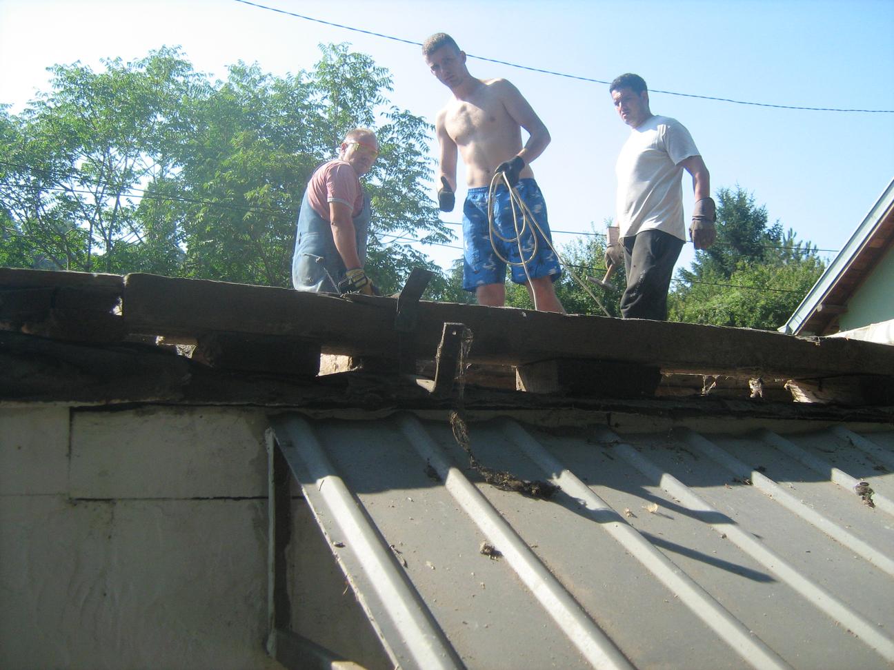

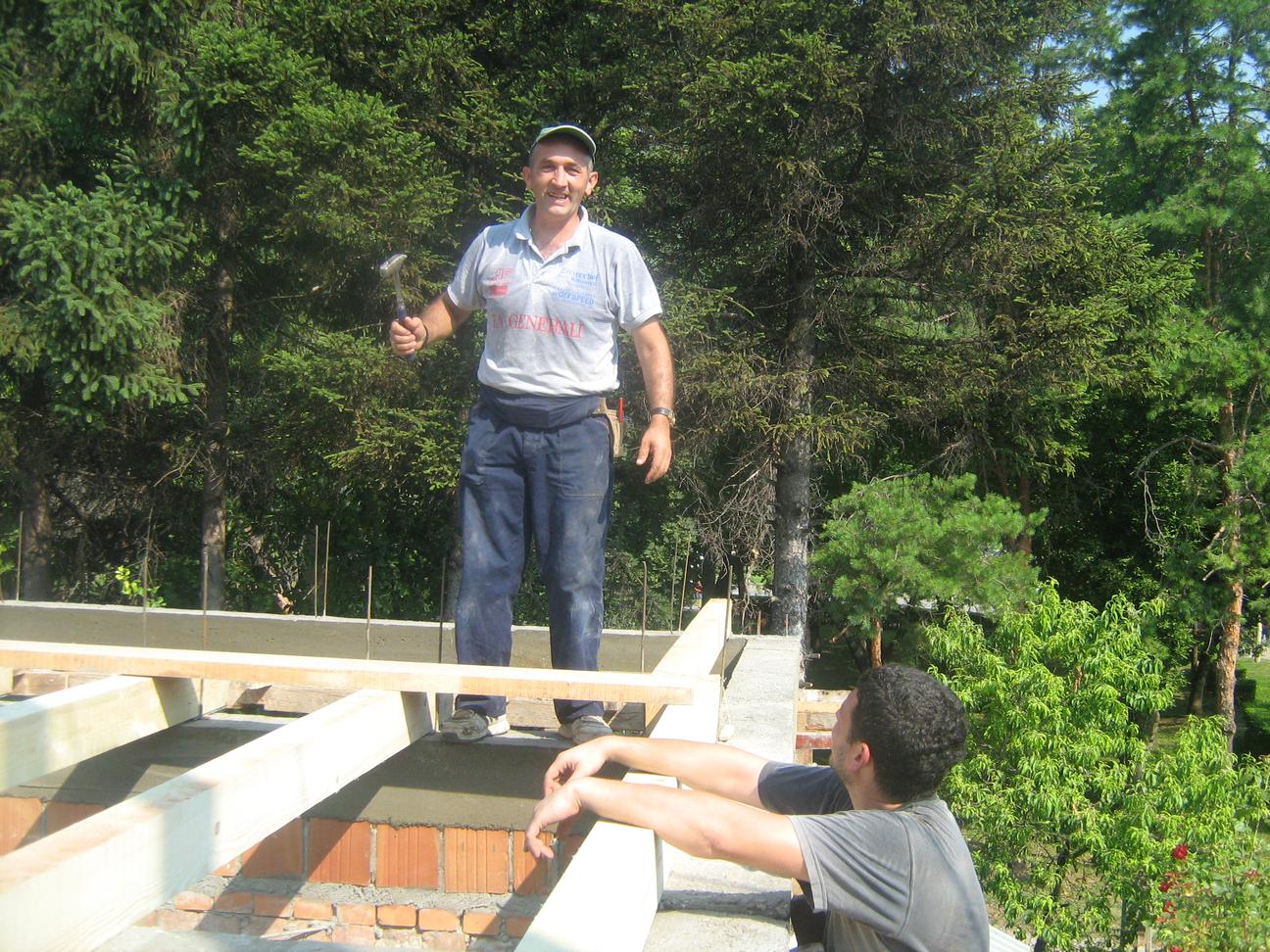

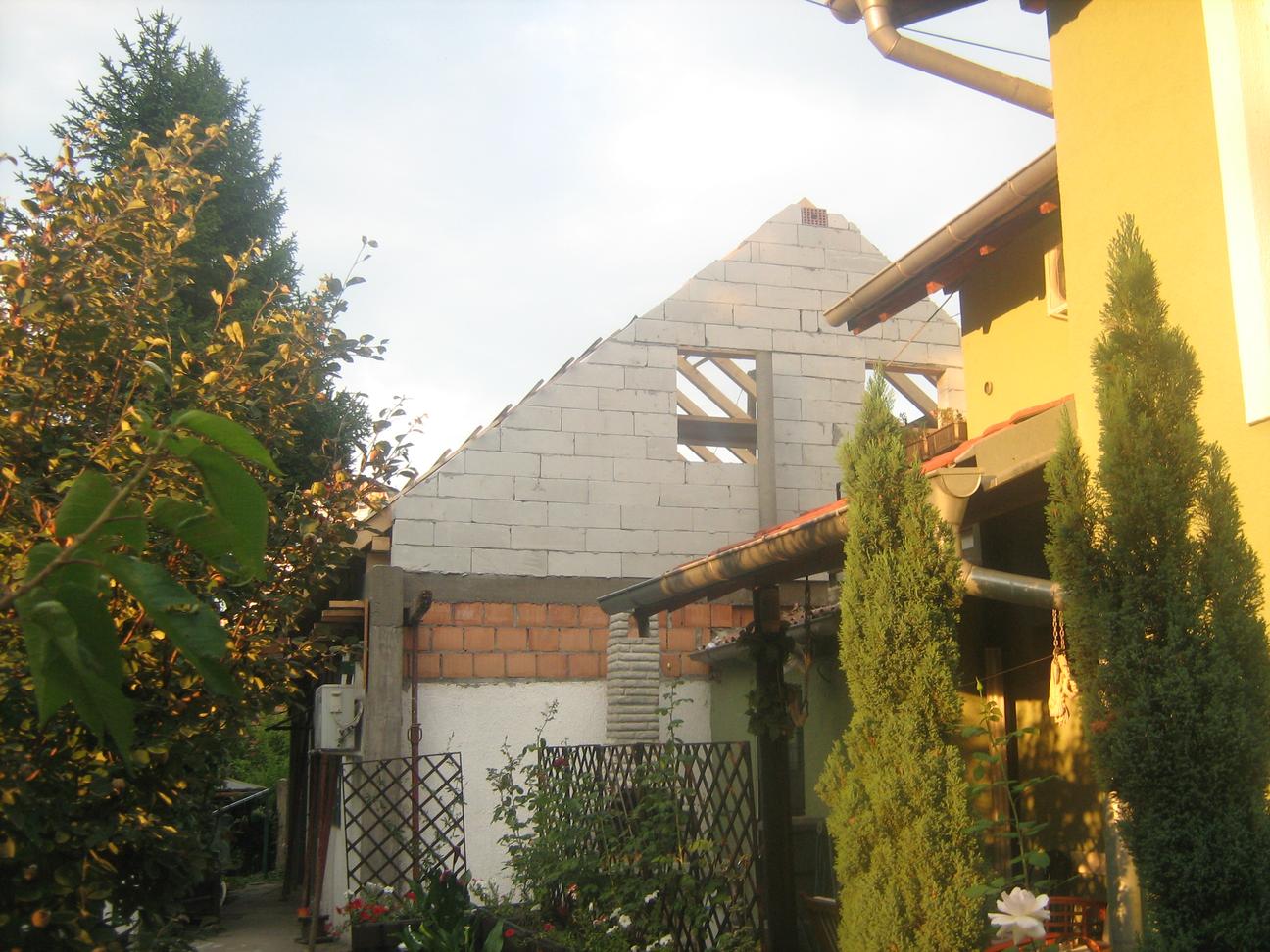

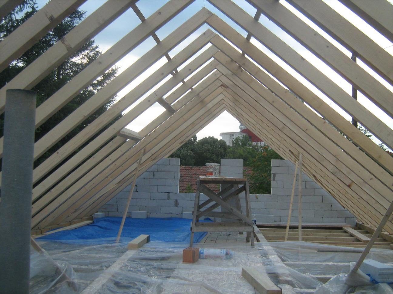

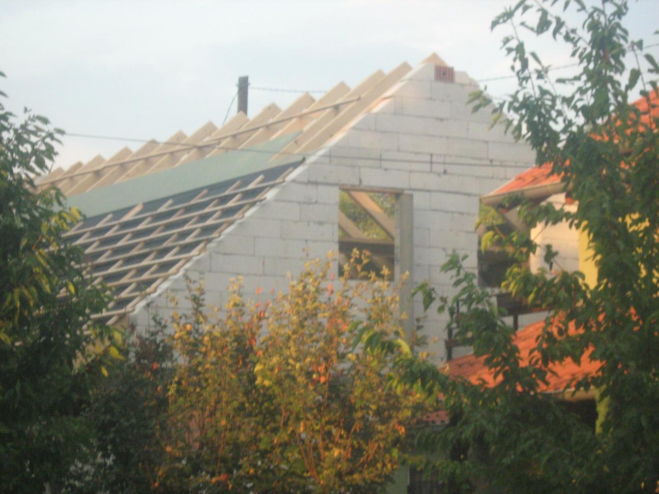

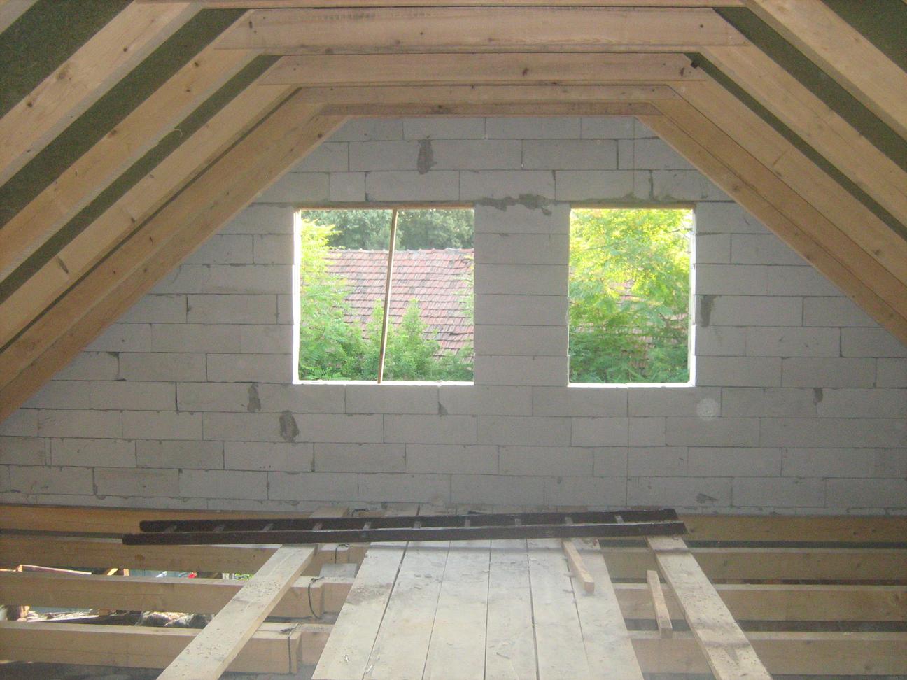

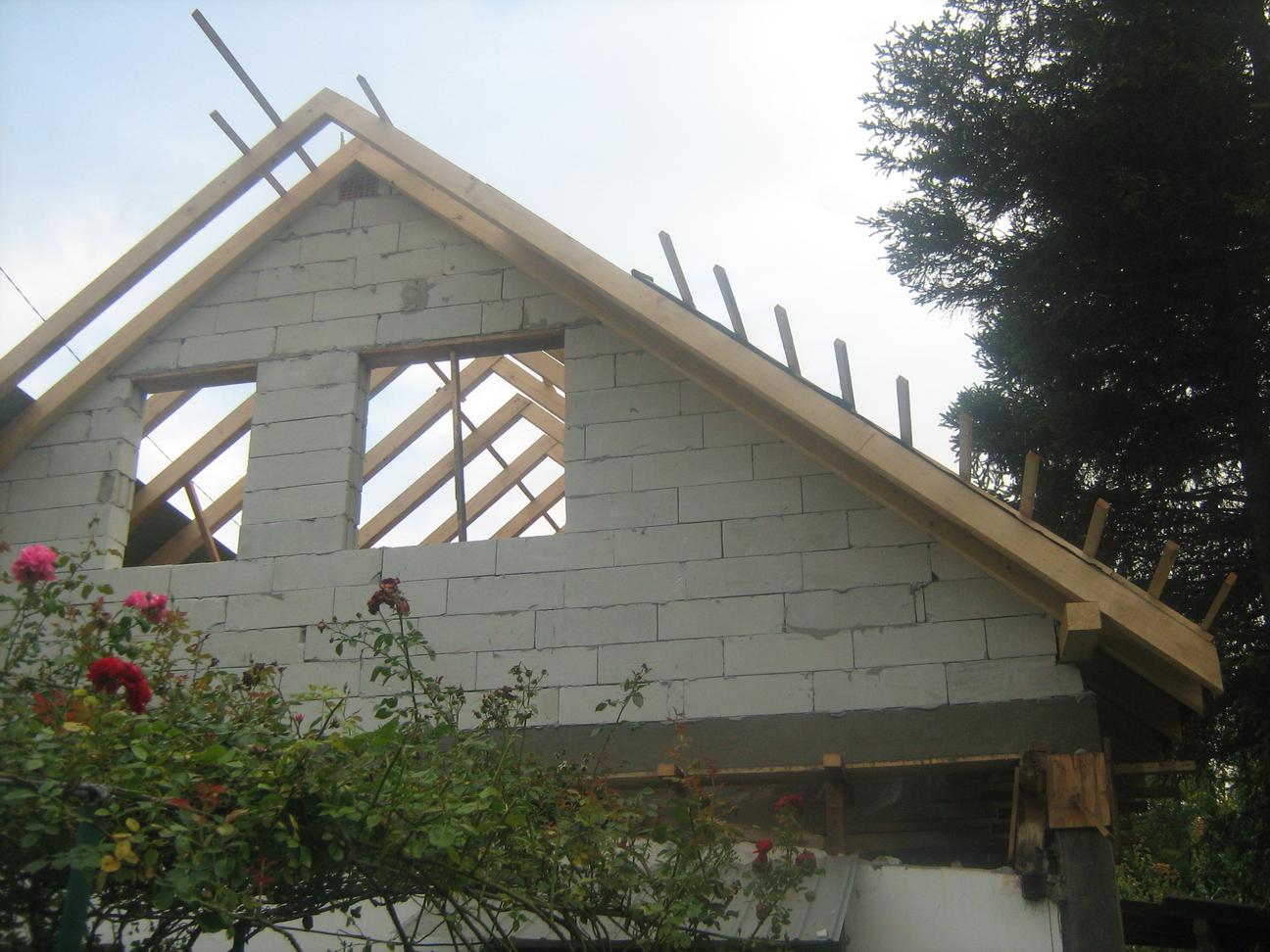

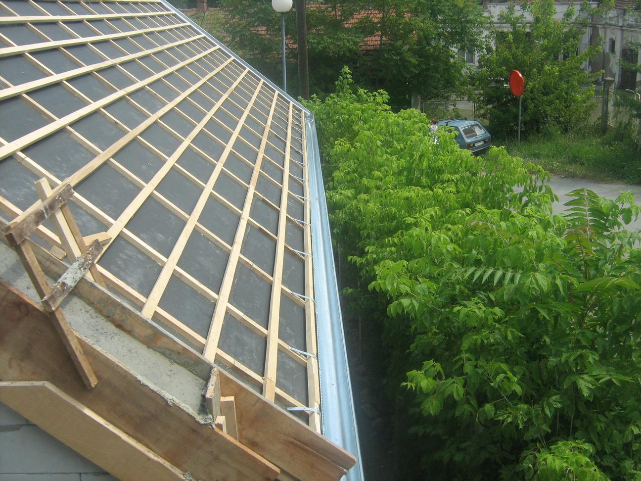

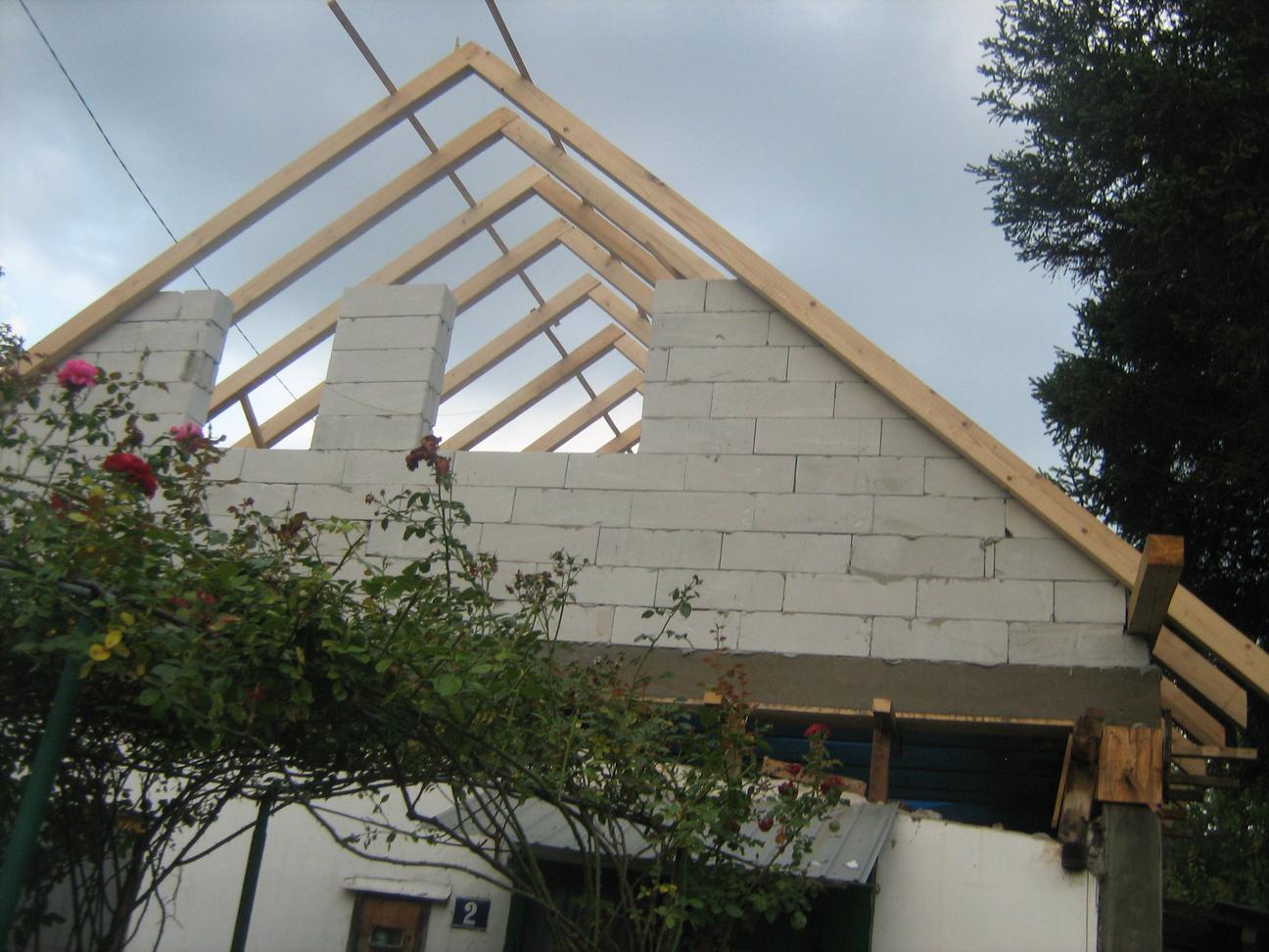

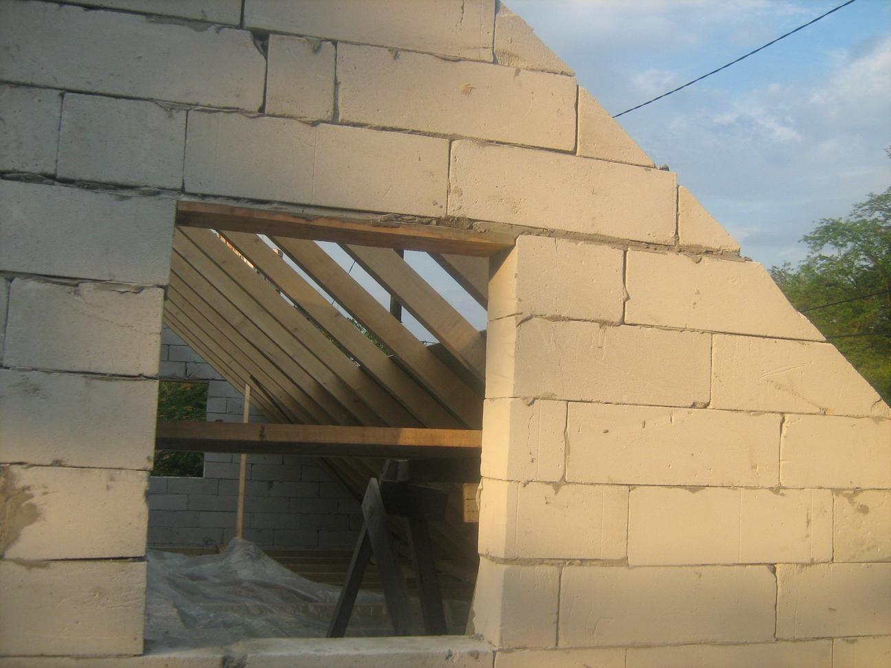

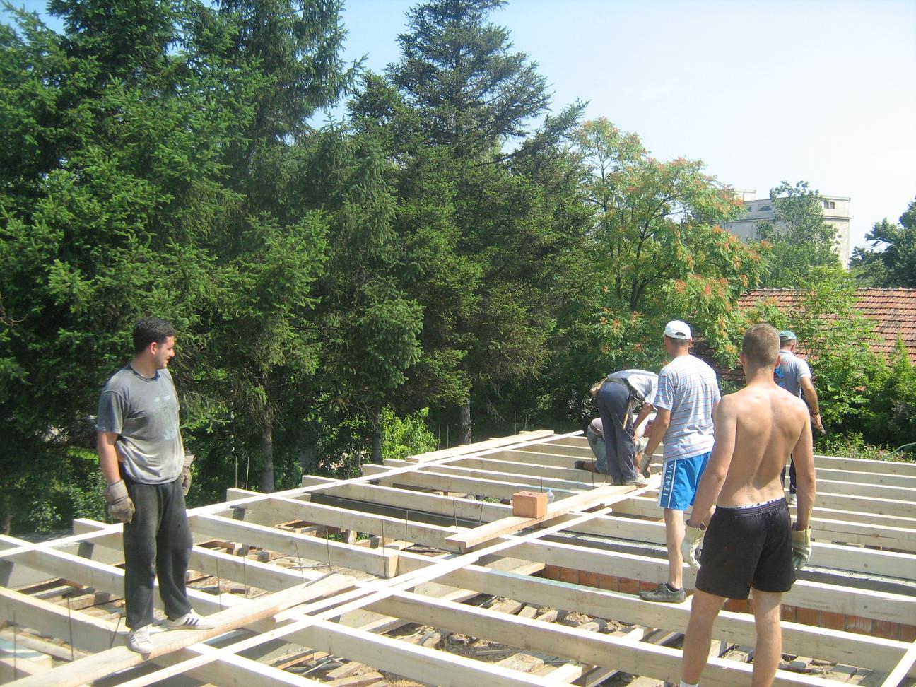

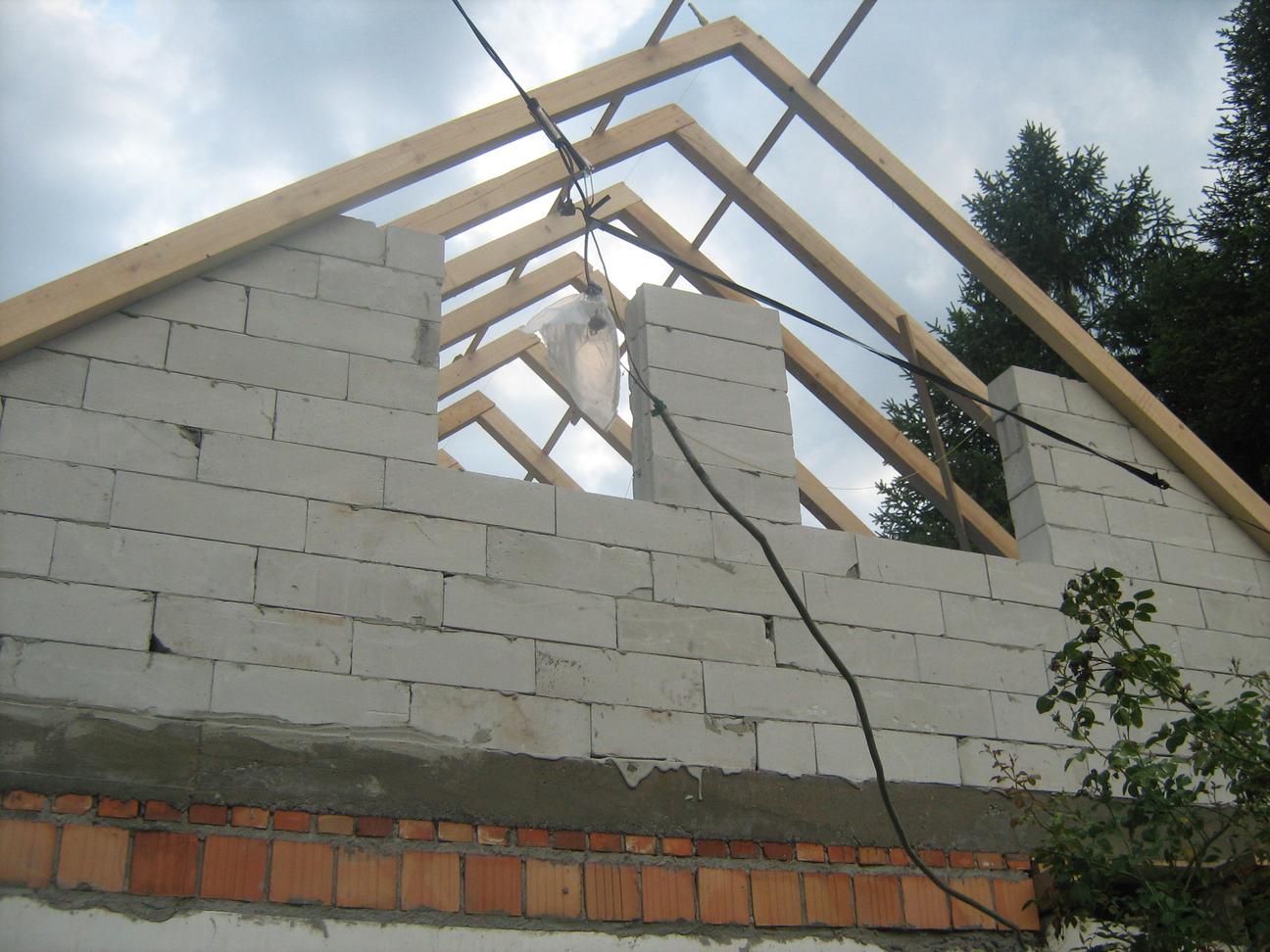

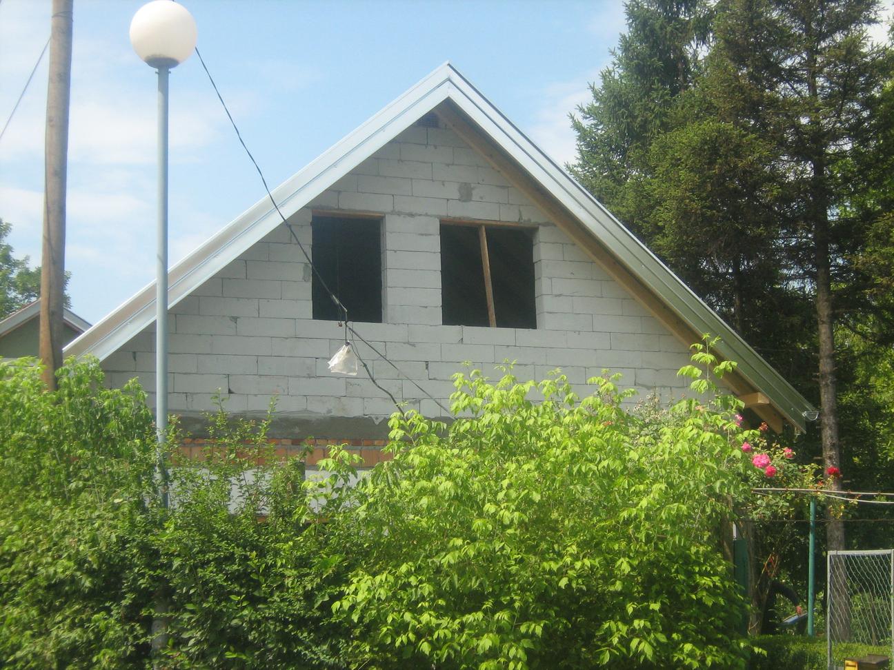

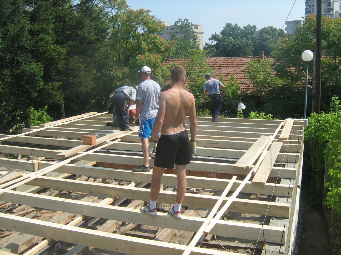

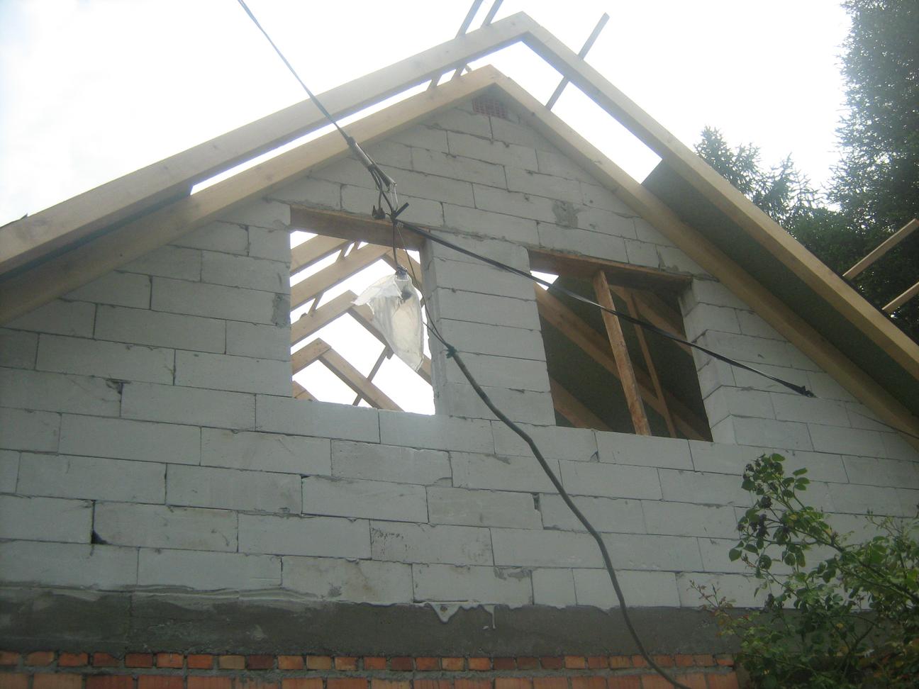

Да наставим причу . . . деветог јула подигнути су сви рогови и озидан део калкана. Рогови су дужине око 6 метара пресека 10x14цм тако да је сваки био тежак око 40кг!. Ево неких слика.
Иначе, сваког поподнева и вечери од тренутка кад су изливени серклажи до тренутка кад је кров покривен фолијом падала је киша, читај летњи пљусак, потпуно супротно од временске прогнозе! Кад је покривен кров наредна 24 дана није пала ни кап кише! Све у свему свако вече сам имао акцију са овим најлонима и цирадама, било је дана кад сам морао по пљуску да се пењем горе и избацујем накупљену воду да не би не дај боже куљнула кроз најлон. Десетог јула, односно седмог дана радова, завршени су калкани и почело постављање QSB плоча, кровне фолије и летвање. Ево неких слика од тог 10. јула.
На слици 1801 се са леве стране види један препуст између два суседна пара рогова, то је место где ће касније проћи димњак. Димњак није одмах зидан да не бисмо губили време на то. Осмог дана радова завршено је летвање крова (фолија, подлетва, летва), али нема слика. Деветог дана, односно 12ог јула мајстори нису хтели да раде . . . црвено слово и тако то! Тог дана смо подигли цреп на кров, како би био спреман за ређање наредног дана, ево неких слика.

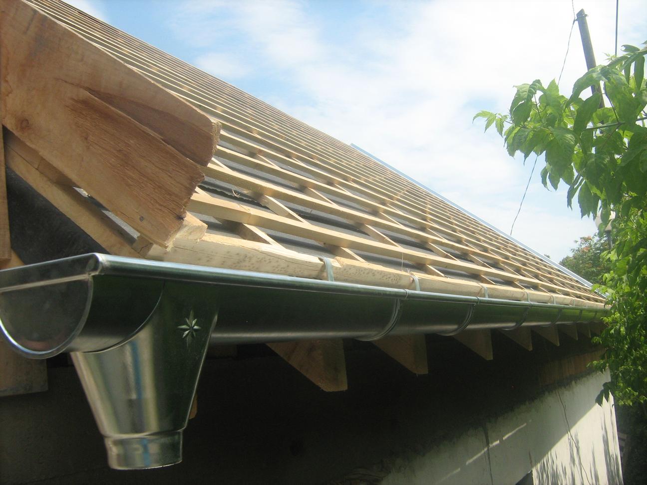

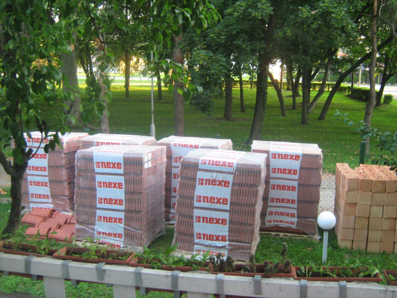

Да додам још коментара . . . као што се види у међувремену је лимар одрадио део посла. На источној калканској страни крова постоји стреха од неких 60ак цм, док на западној калканској страни не постоји, а разлог је следећи. Наиме, са те стране куће је залепљена стричева радионица преко које су степенице које воде на његову терасу (кућа са зеленом фасадом која се види на неким сликама). Стреха са те стране би излазила до половине тих степеница тако да би било незгодно кретати се туда, због тога западна калканска страна изгледа другачије него источна. Поздрав до следећег поста. Наставиће се

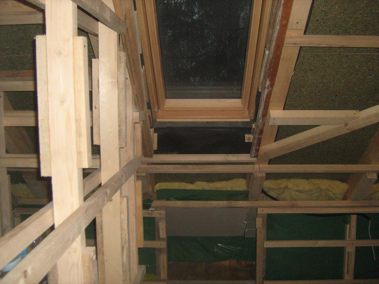

Код себе сам уградио велукс и презадовољан сам. Купљен је у метроу по 25% нижој цени. Извињавам се што су ми постови нередовни, али користим сваки тренутак слободног времена да завршим поткровље. Надам се да ће и то бити готово овог викенда па ћу наставити причу, наравно уз гомилу слика. Поздрав.

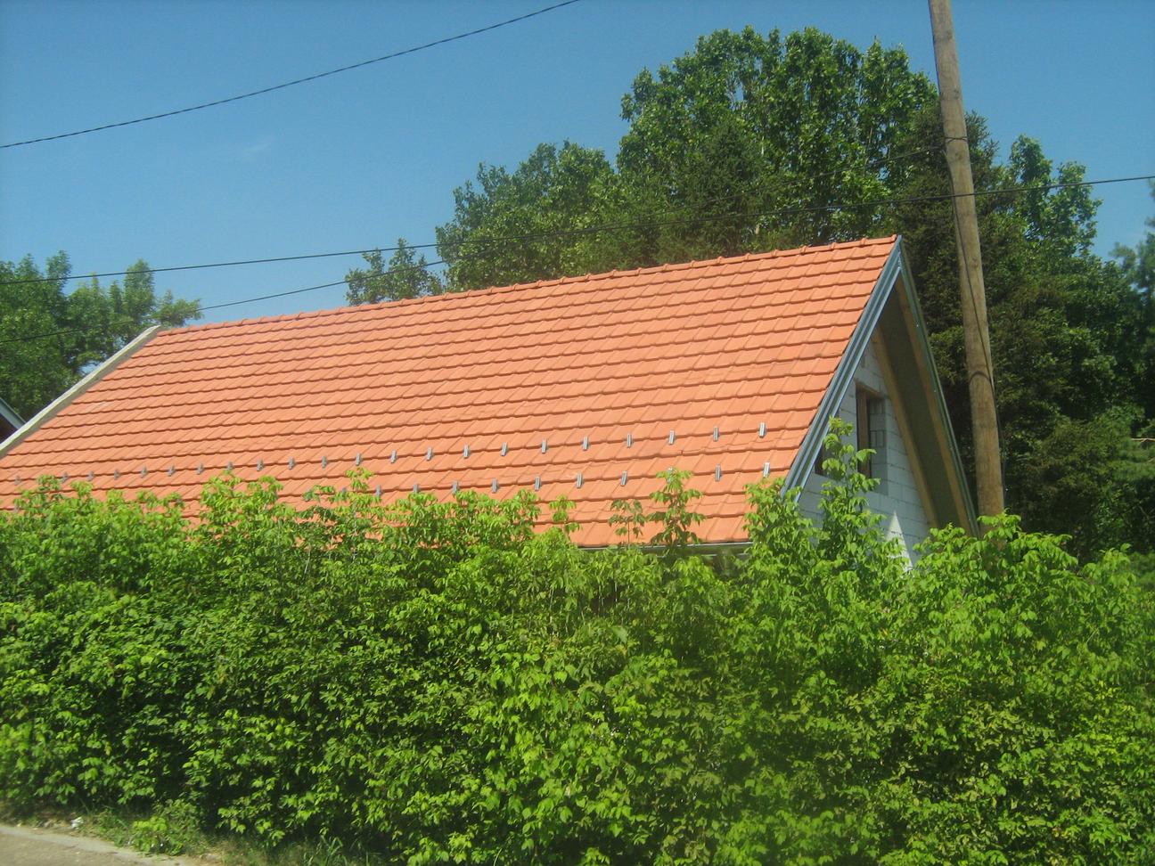

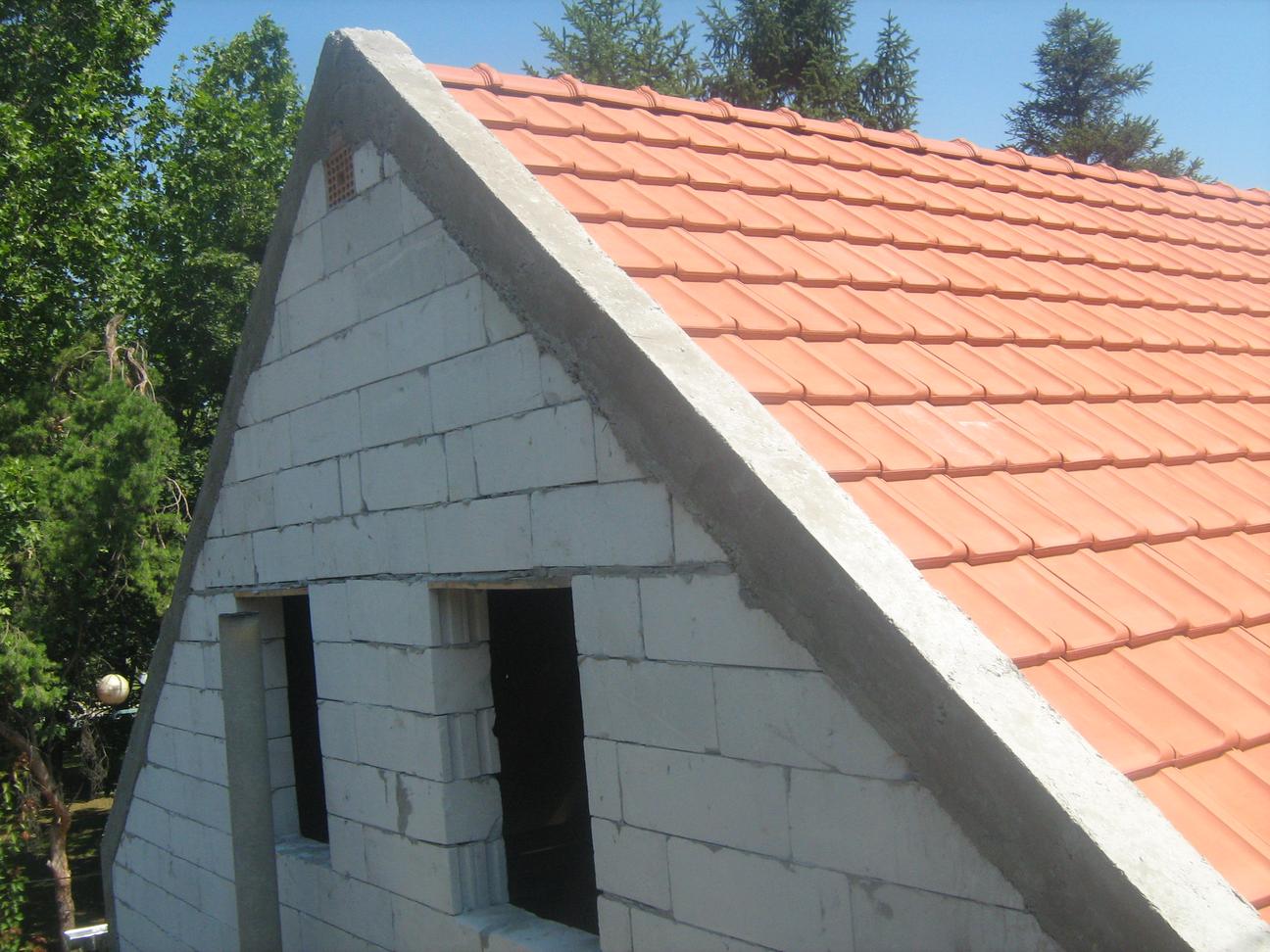

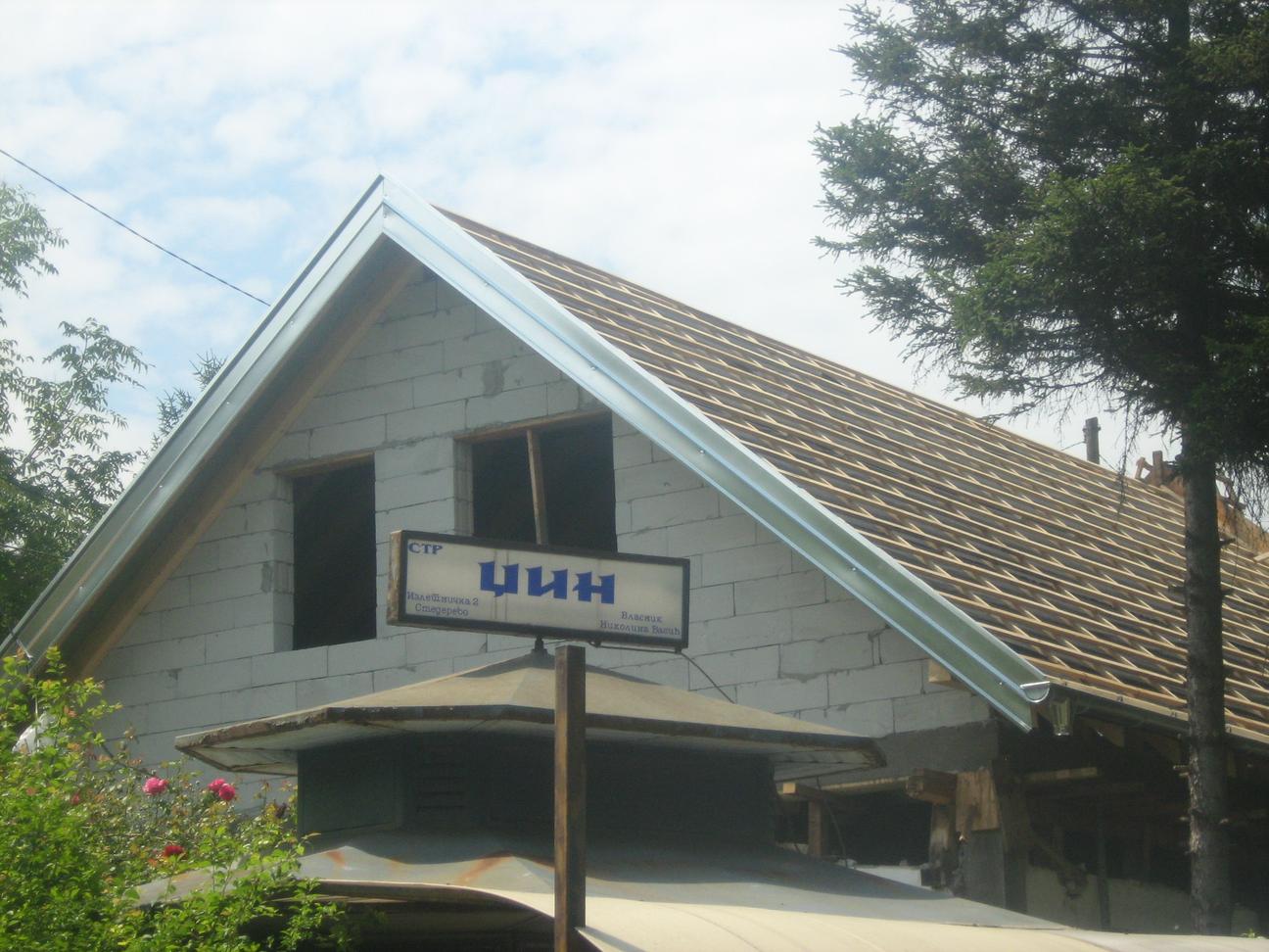

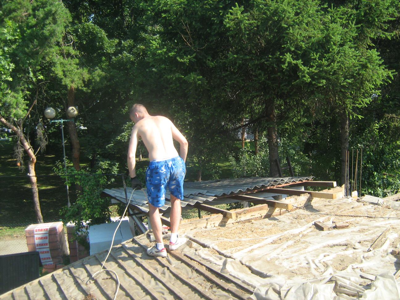

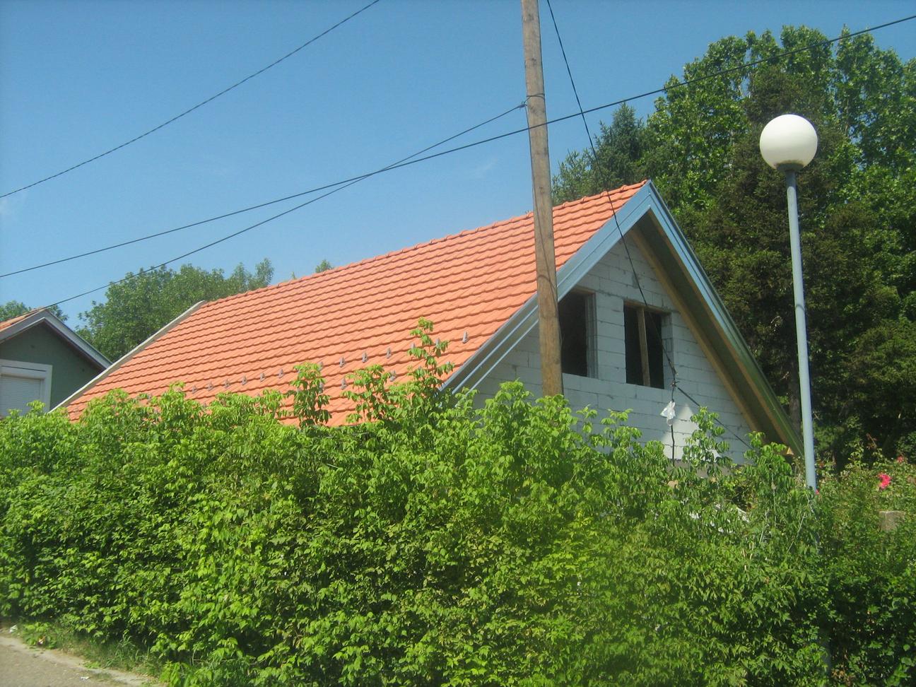

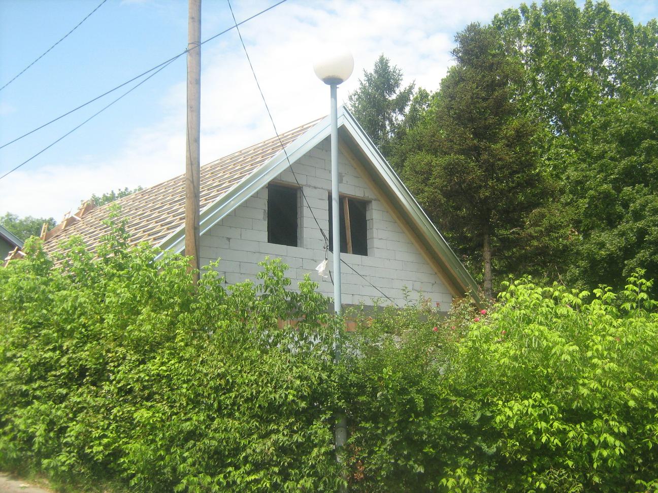

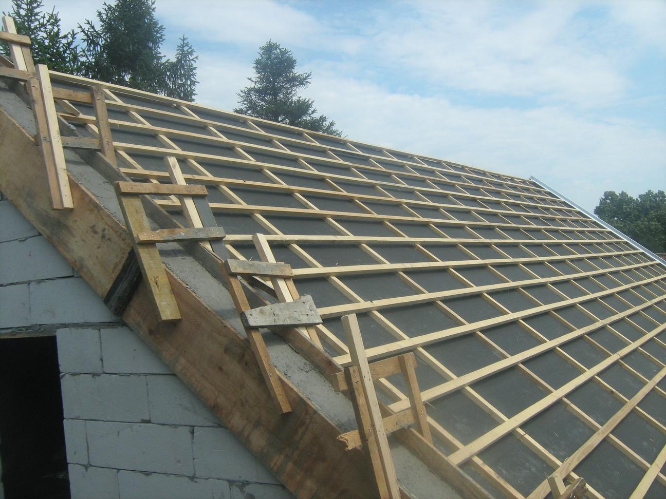

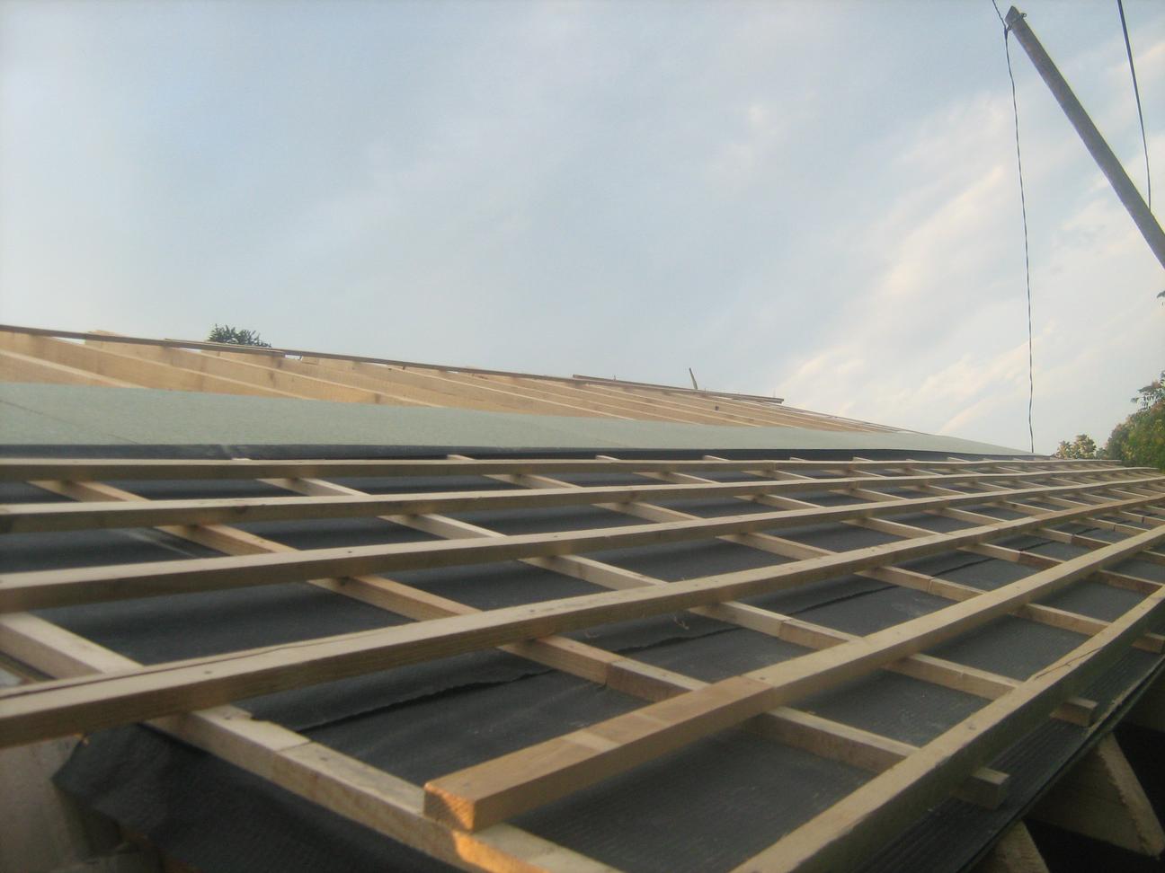

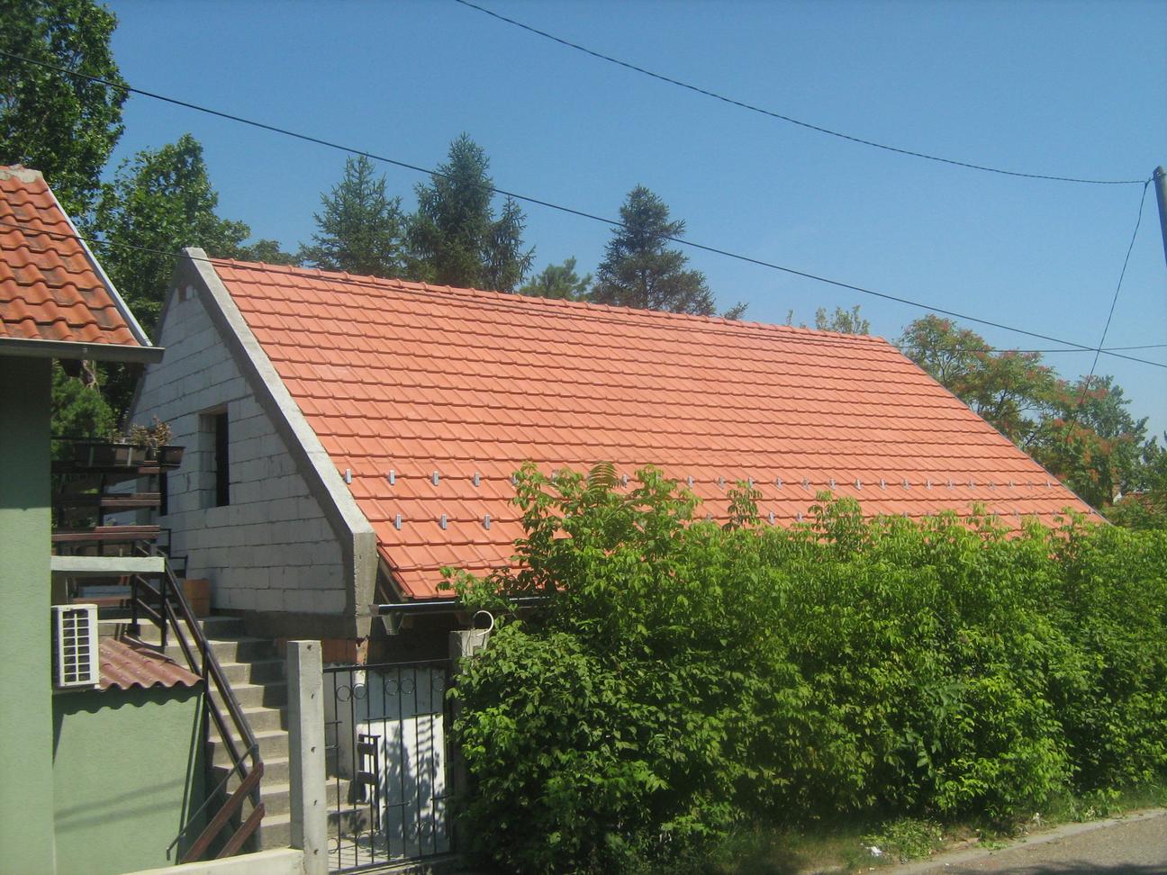

Ево коначно и наставка приче. 13ог јула до 13 и 30 кров је коначно био покривен . . . ево слика

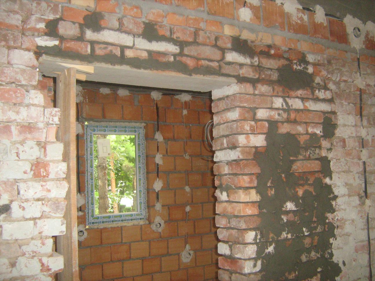

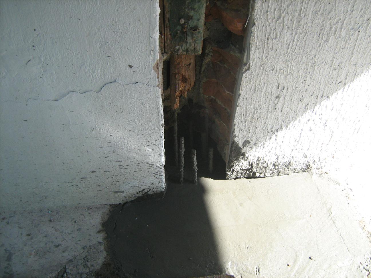

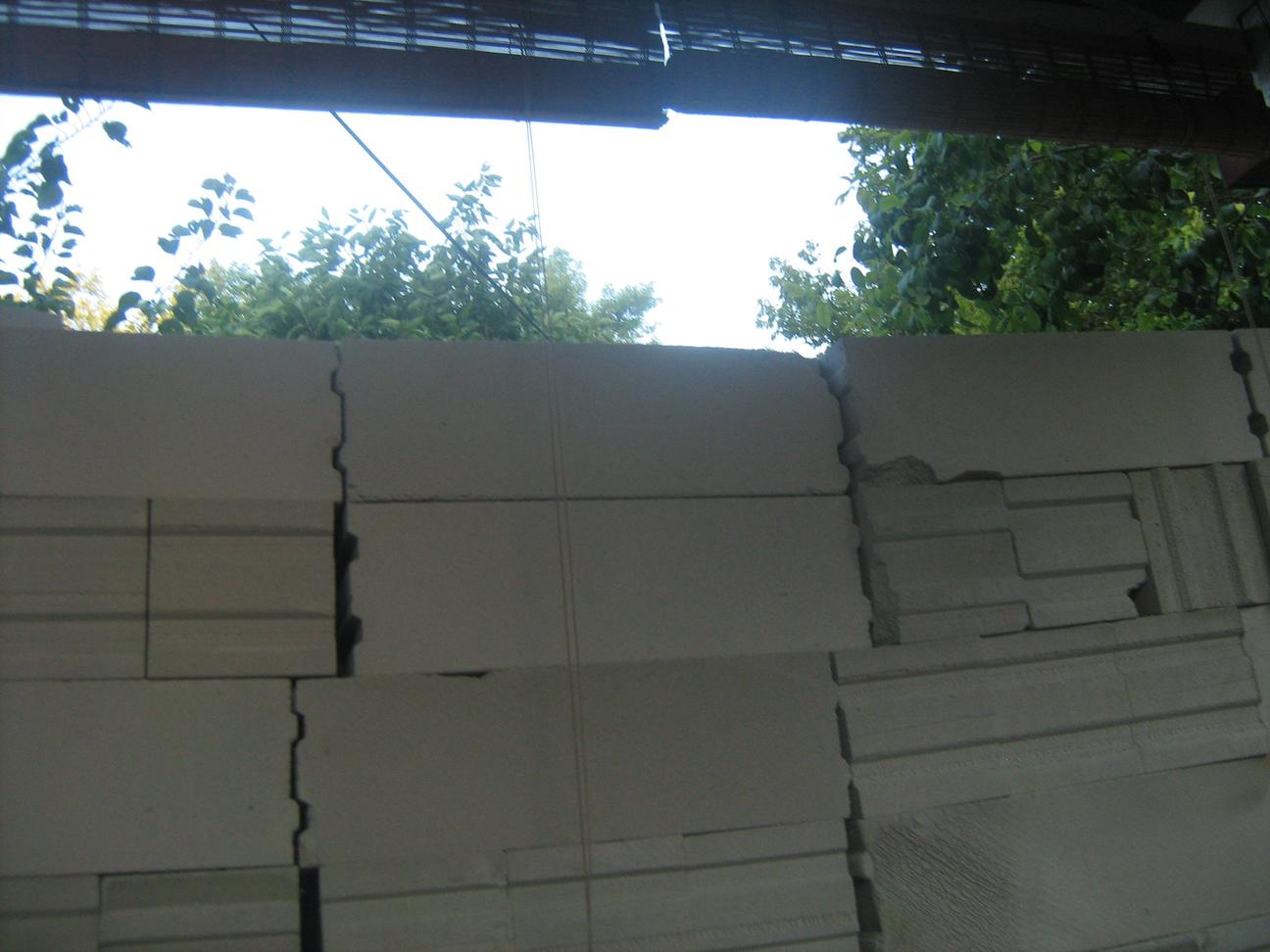

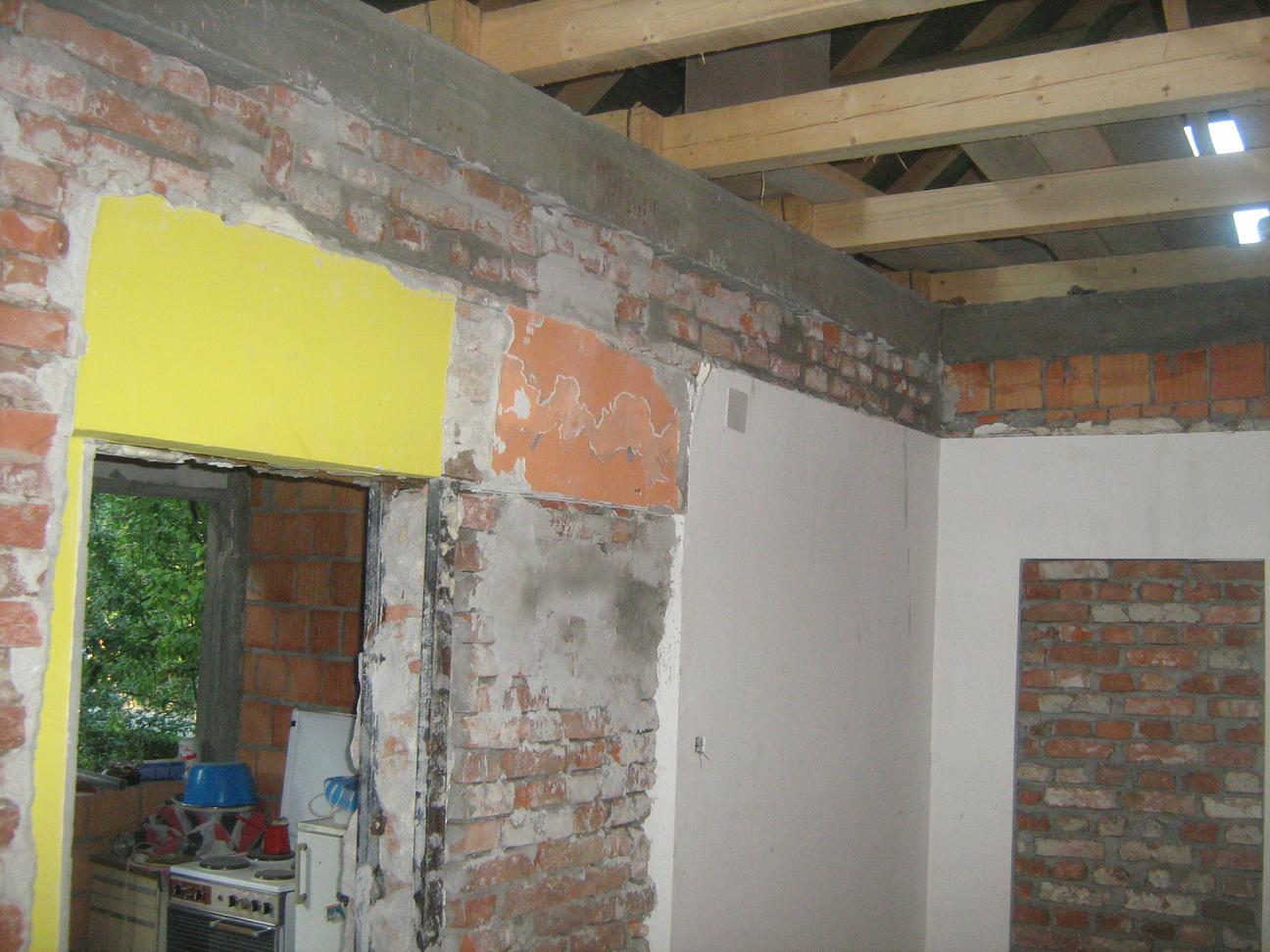

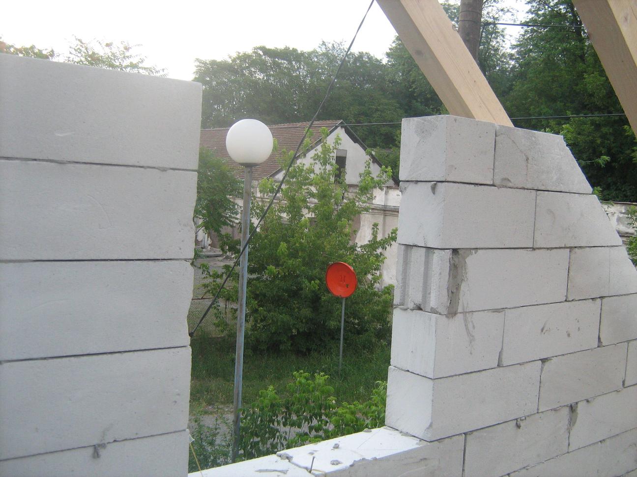

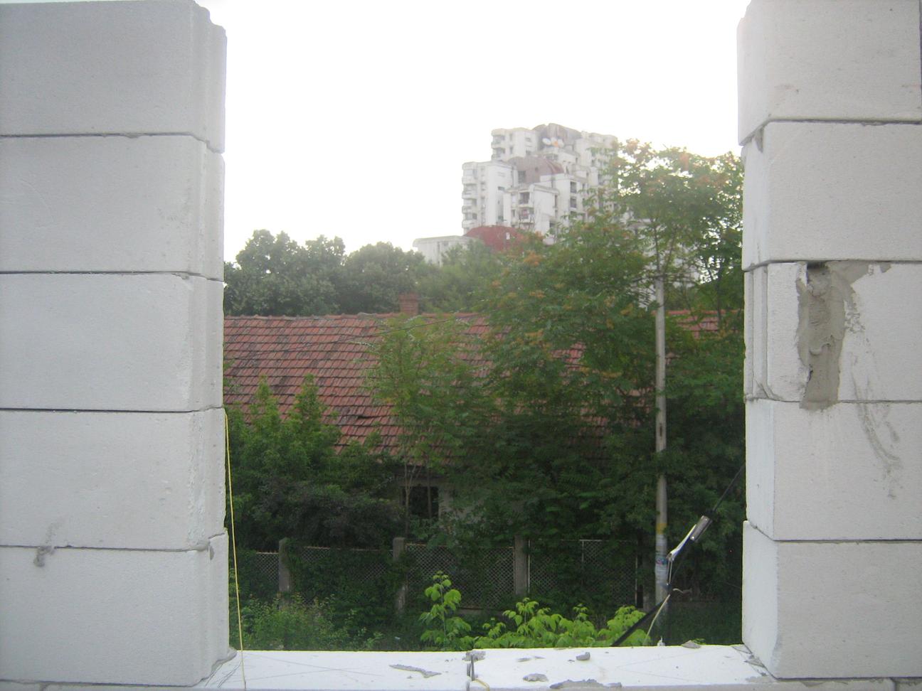

Два дана касније уследило је и рушење дела спољних зидова који су били зидани на пола цигле.

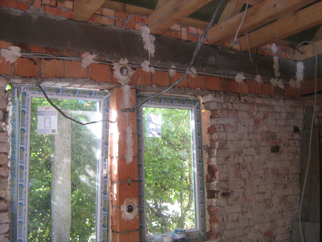

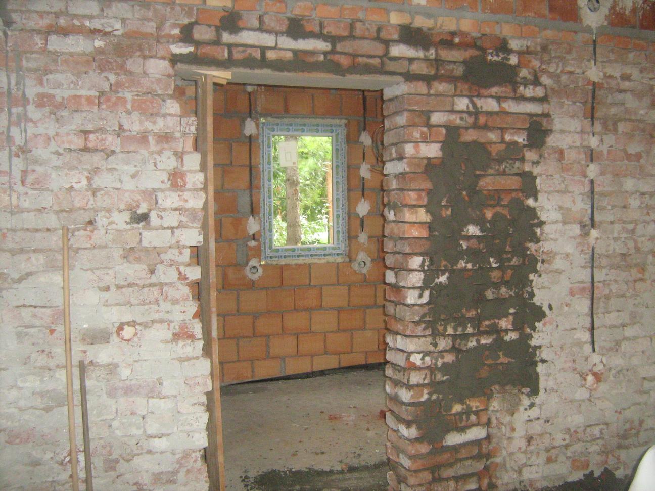

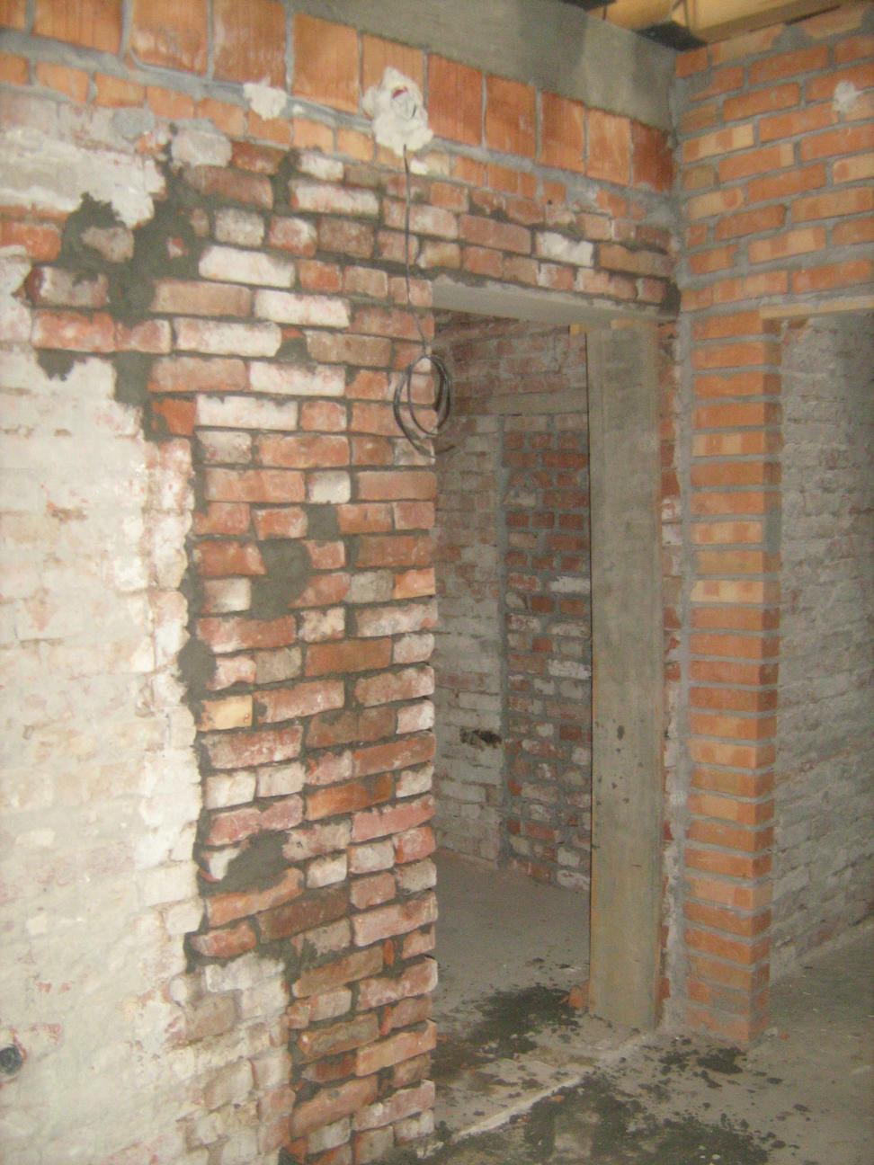

После озиђивања срушеног дела зидова уследило је отварање нових и затварање постојећих отвора за врата и прозоре. То је иначе било моје прво зидарско искуство . . . надам се да може да прође
Е после свега овога је уследио замор од фоткања, с обзиром да су даљи радови били на мени. Дакле, није ни било времена за фотографисање. У међувремену, током августа и септембра сазидао сам предсобље, урадио плафоне од ригипса, урађено комлет купатило, излепљене подне плочице у кухињи и предсобљу, постављена сва спољна и унутрашња столарија, ручно прављени штокови, омалтерисано, глетовано, кречено, направљено унутрашње степениште, постављени подови и одрађено 60% спољне изолације (стиропор 8 цм, мрежица и један слој лепка), урађена кухиња на меру, избетониране стазе по дворишту, озидана шахта, итд . . . све осим водоинсталације и малтерисања сам радио у ССМ варијанти.

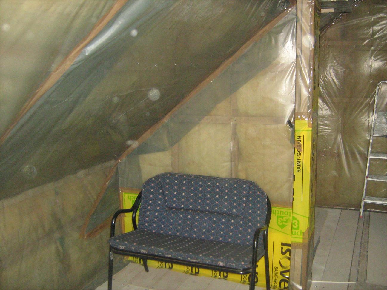

Свашта сам по кући радио сам, али нико не пита па и не причам. Чини ми се да је овај форум мало замро, није као претходних година. Али да ја наставим . . . ово што сам до сад окачио било је готово за месец и по дана, не што је то био неки нарочит посао него јер се није имало времена. После је уследило постављање изолације у зидове, плафон и косине. Постављао сам минералну вуну, и то 15 цм у преградне зидове и 20 цм у косине и на плафон. Преко изолације (са унутрашње стране) постављен је најлон (парна брана) или како у продавници кажу специјална ПВЦ фолија

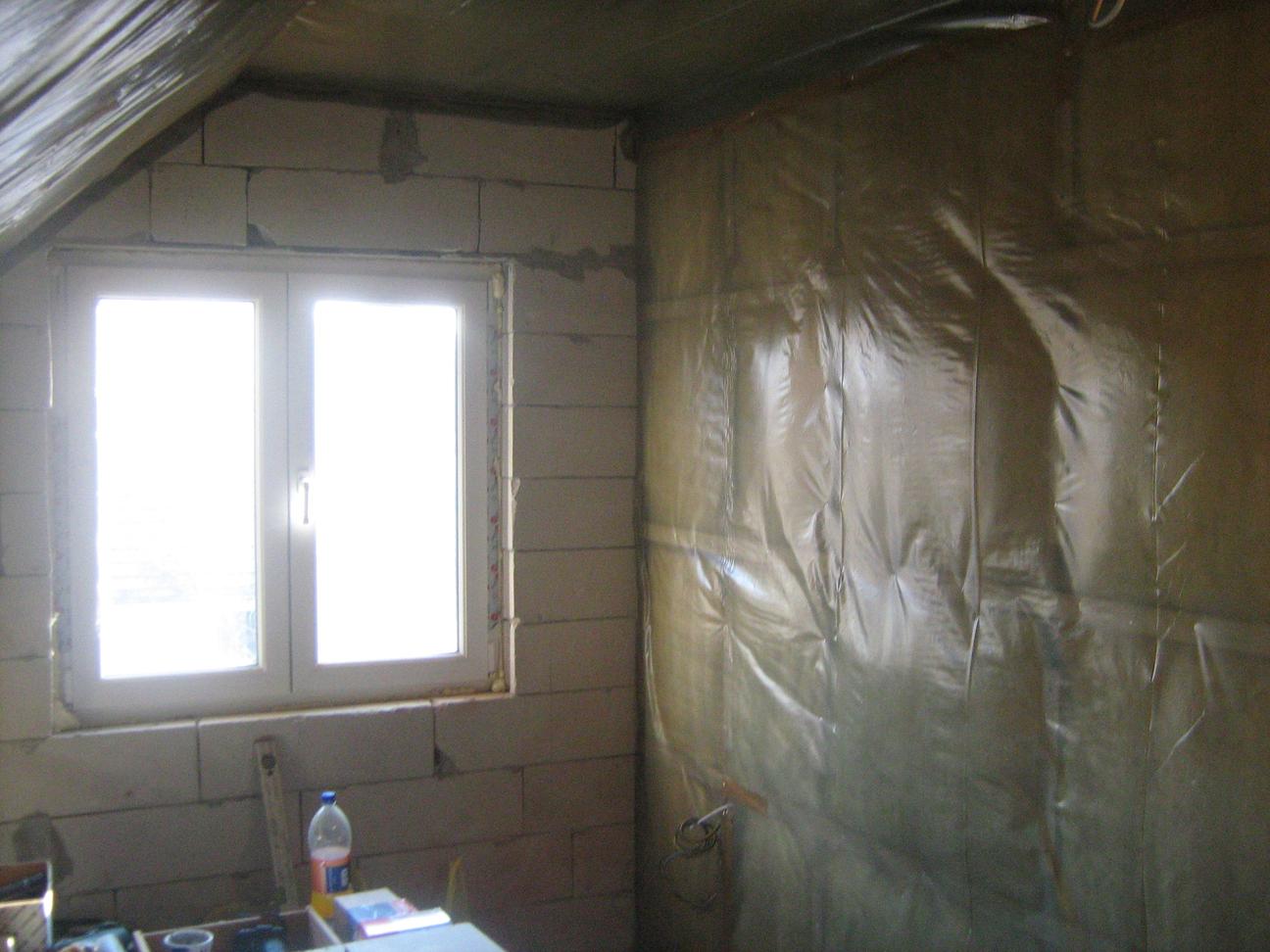

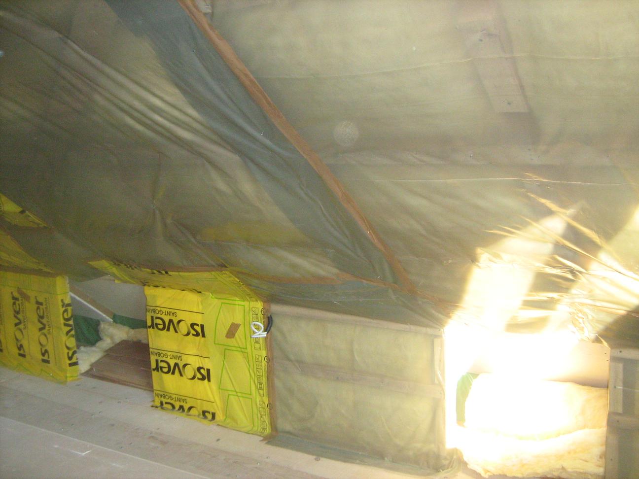

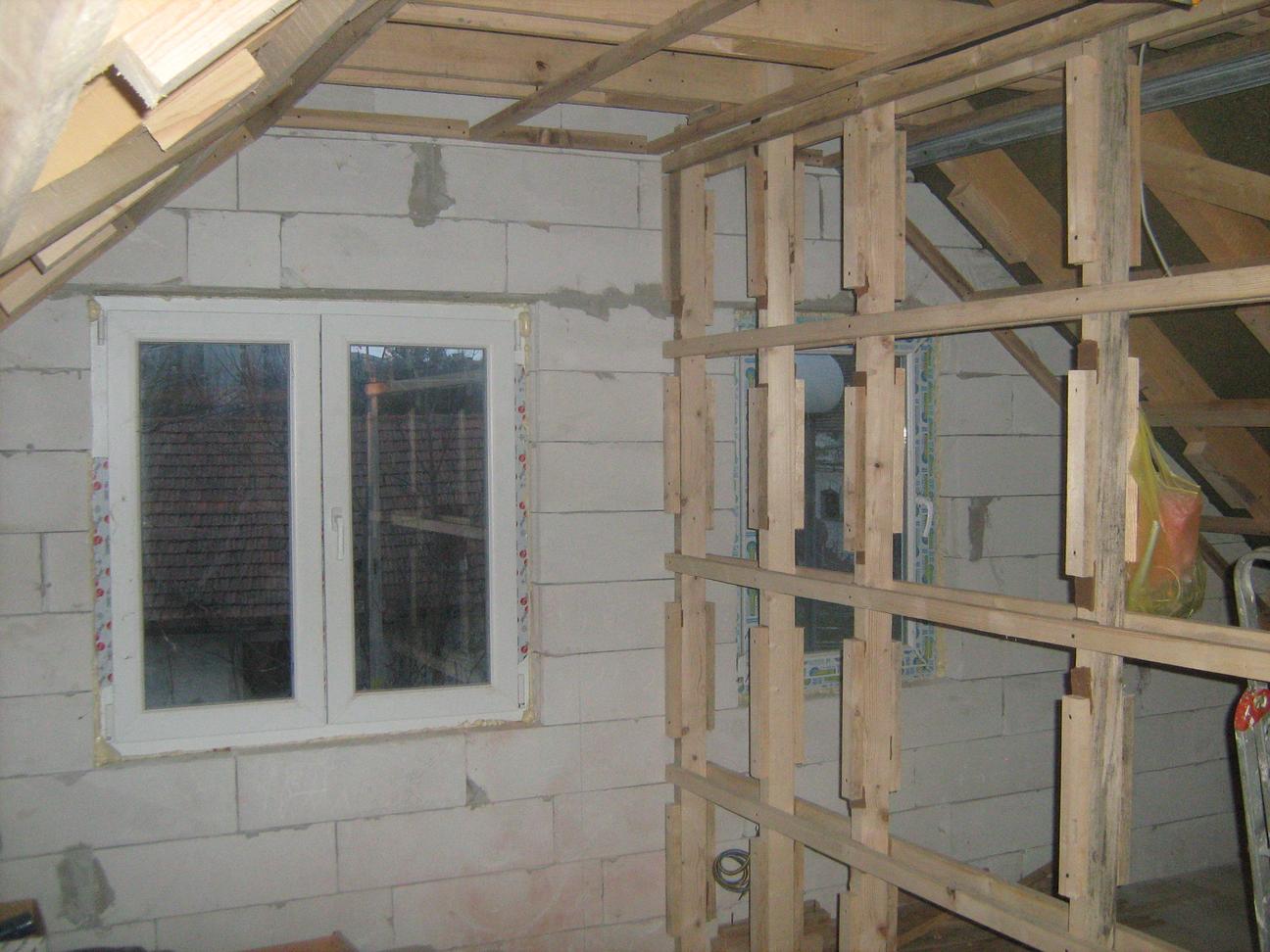

На томе сам такође изгубио 20ак дана. Ево слика.

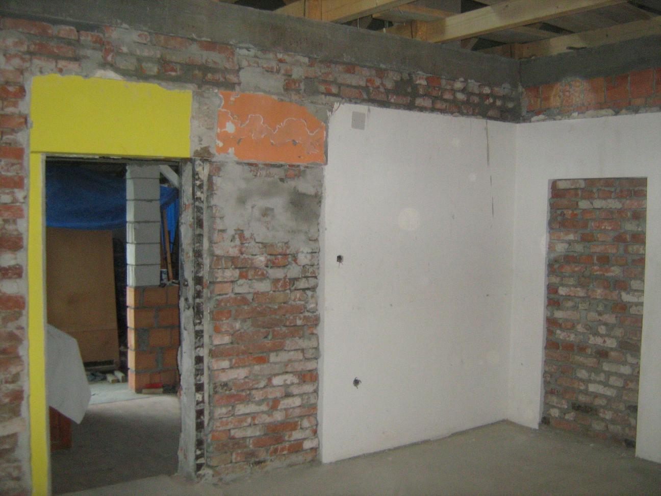

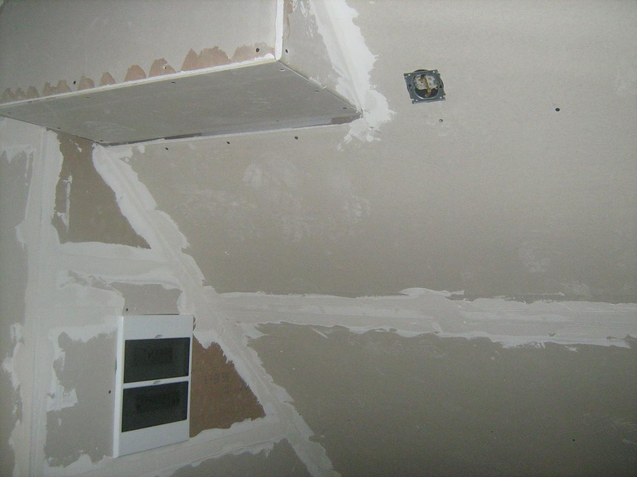

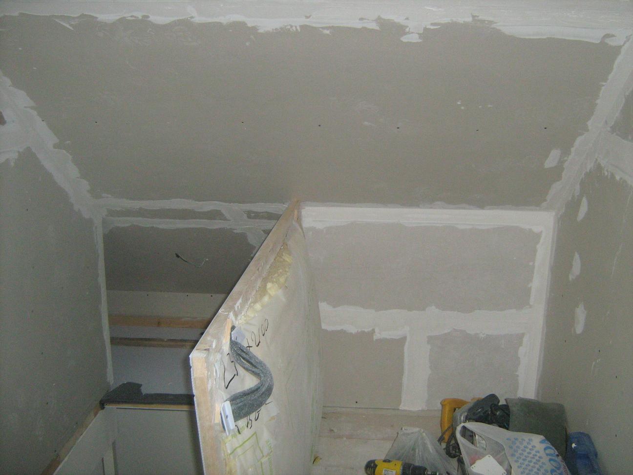

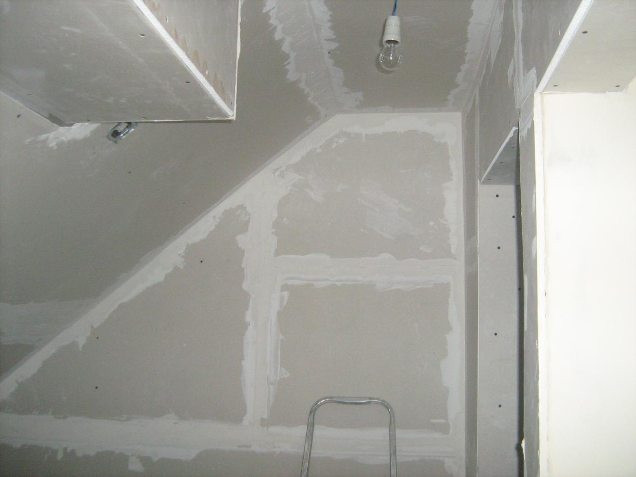

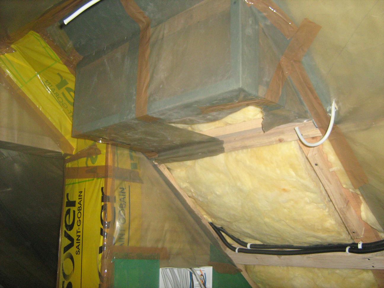

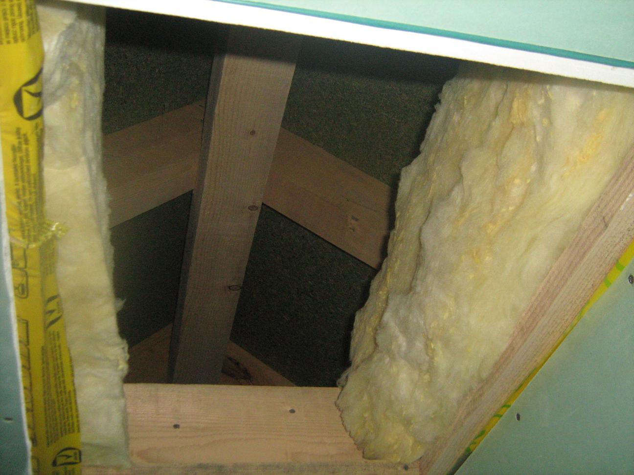

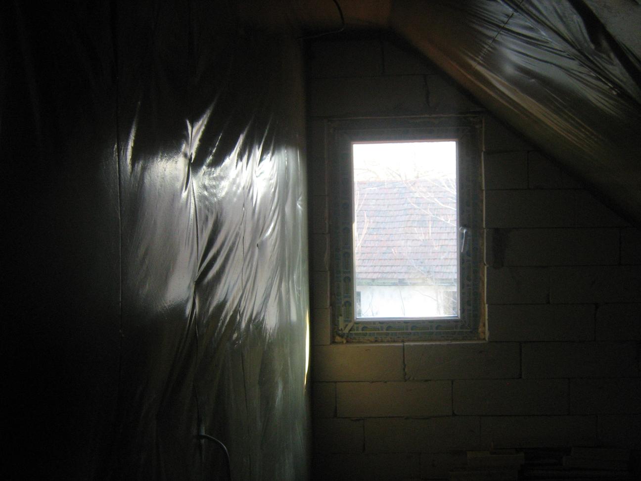

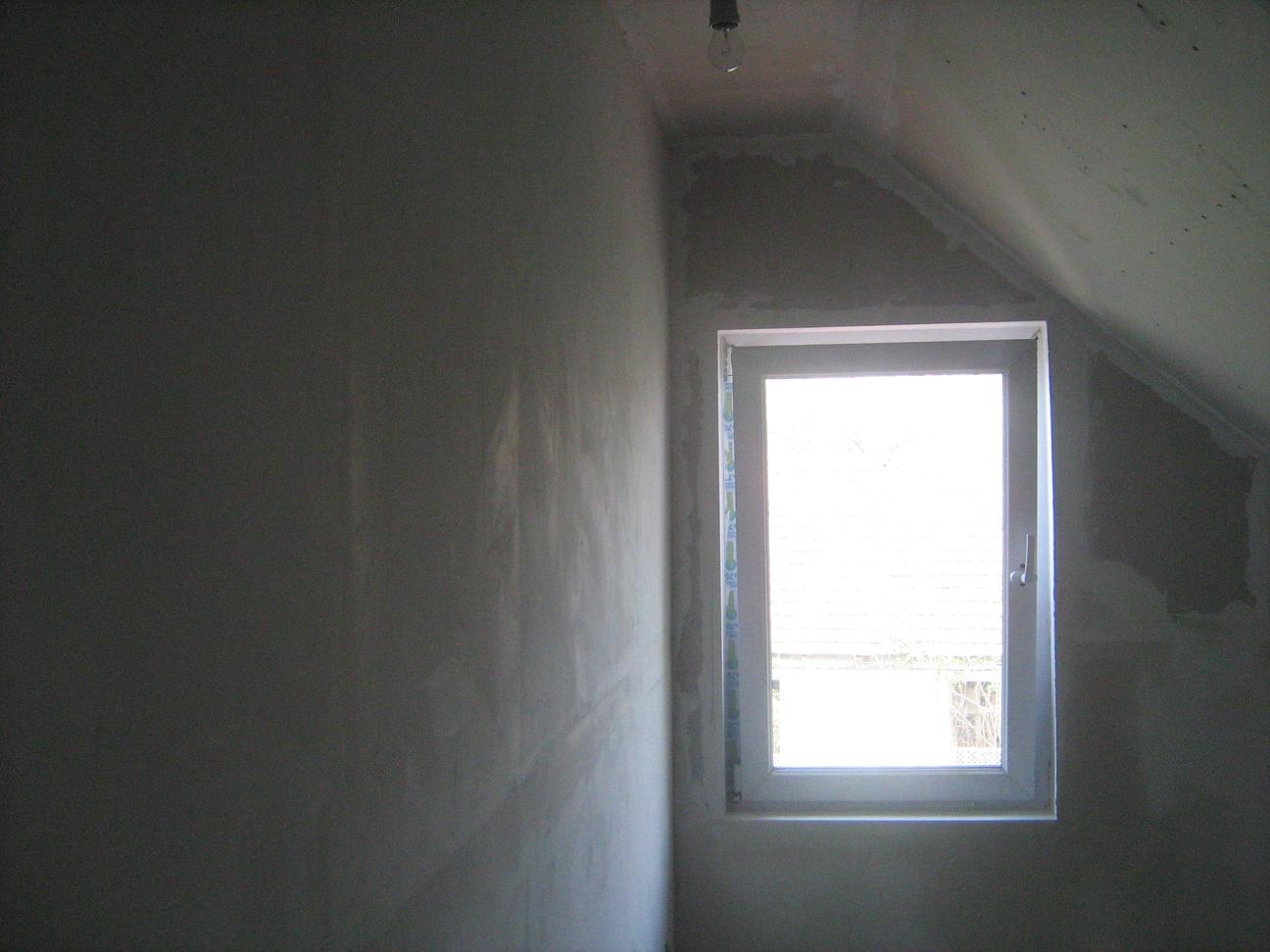

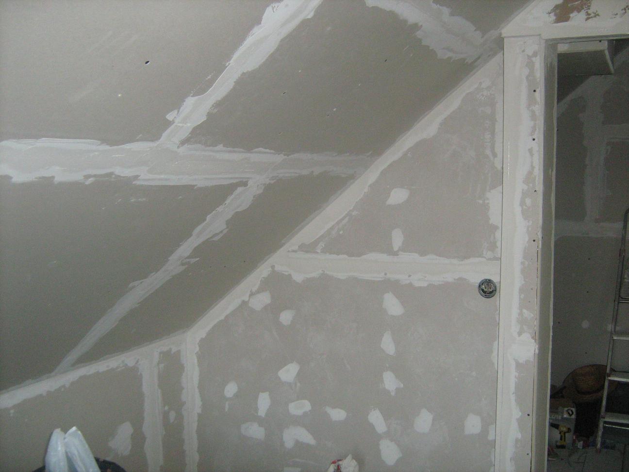

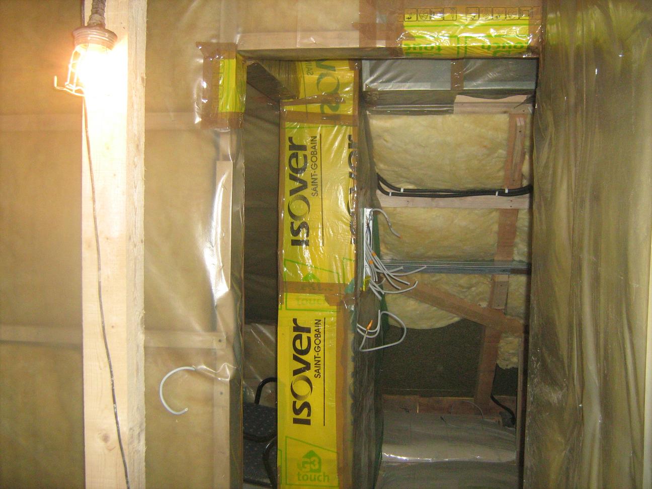

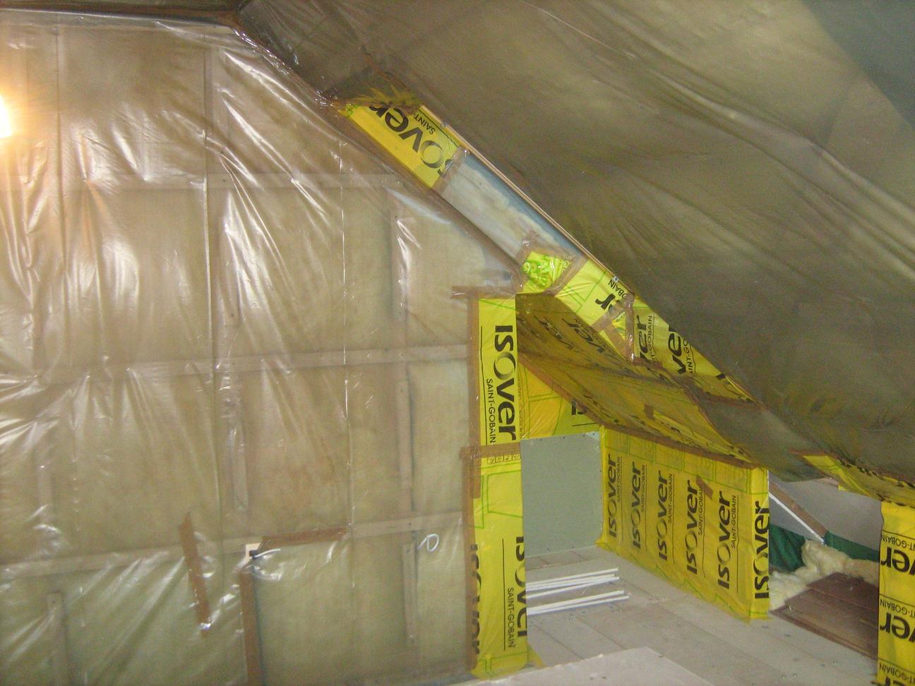

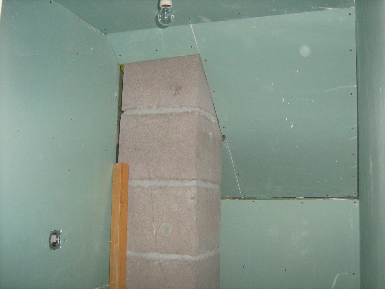

Након овога, наравно, уследило је постављање ригипса, на чему сам опет изгубио 10ак дана (рачунај 2 до 2 и по дана посла). Ево слика.
