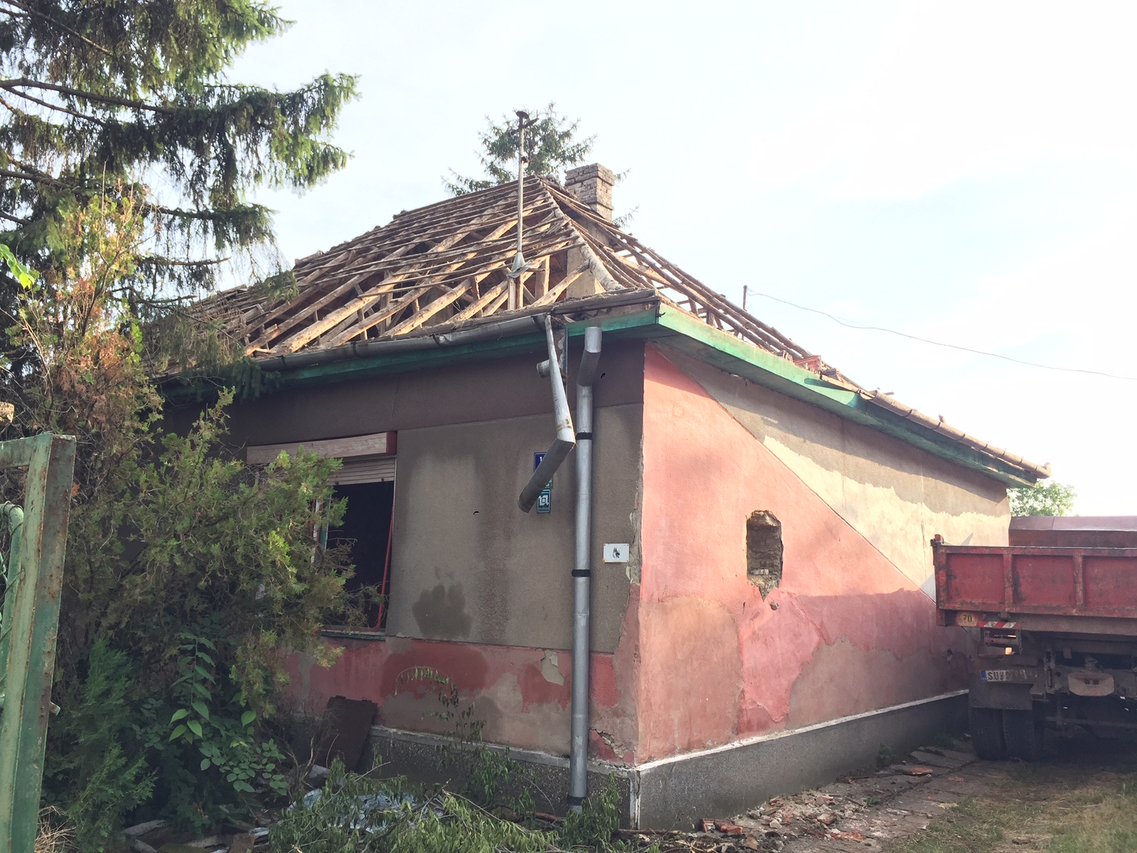

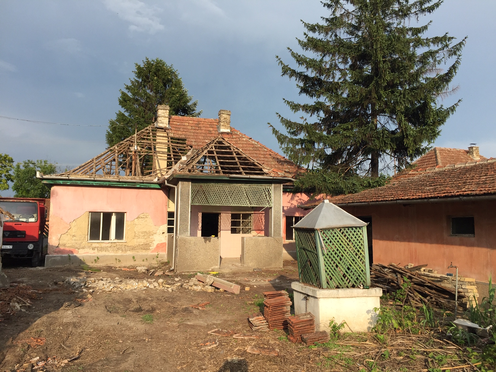

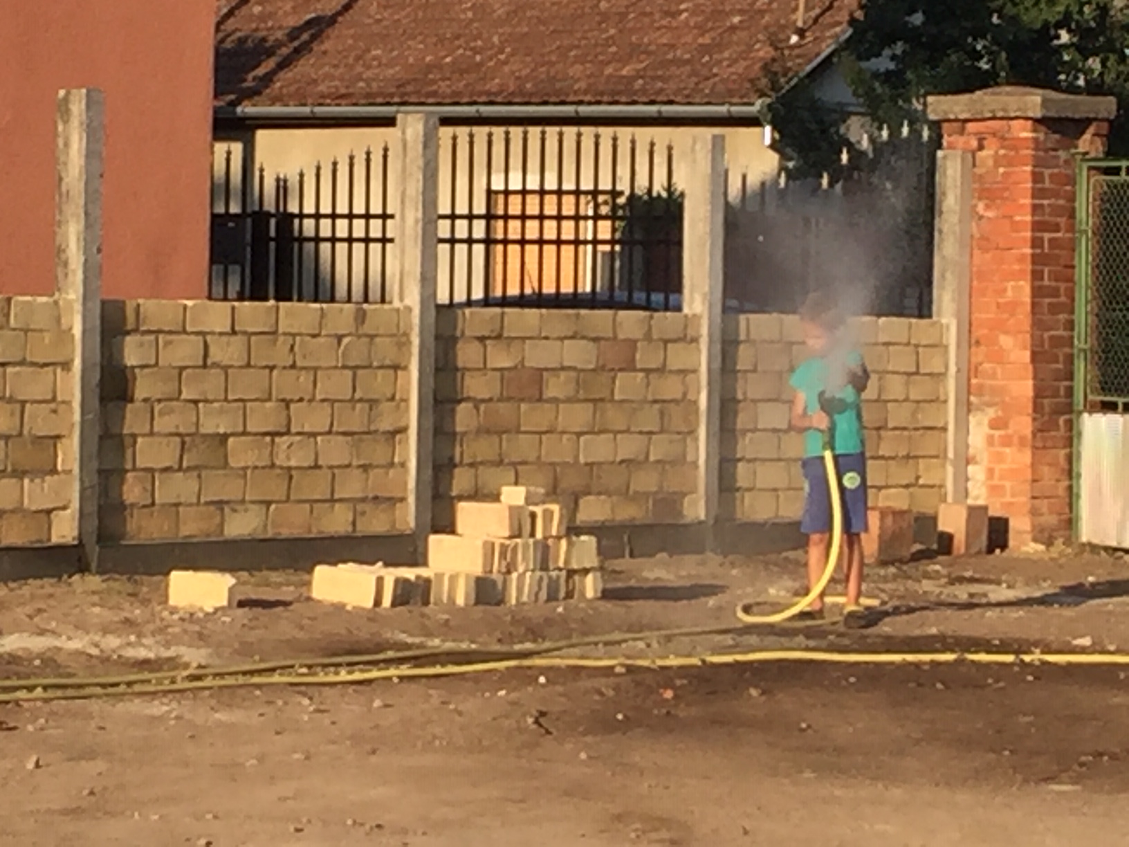

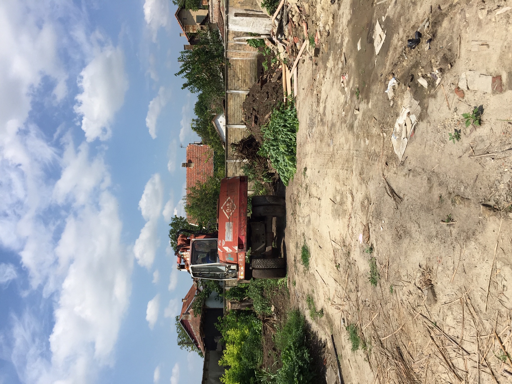

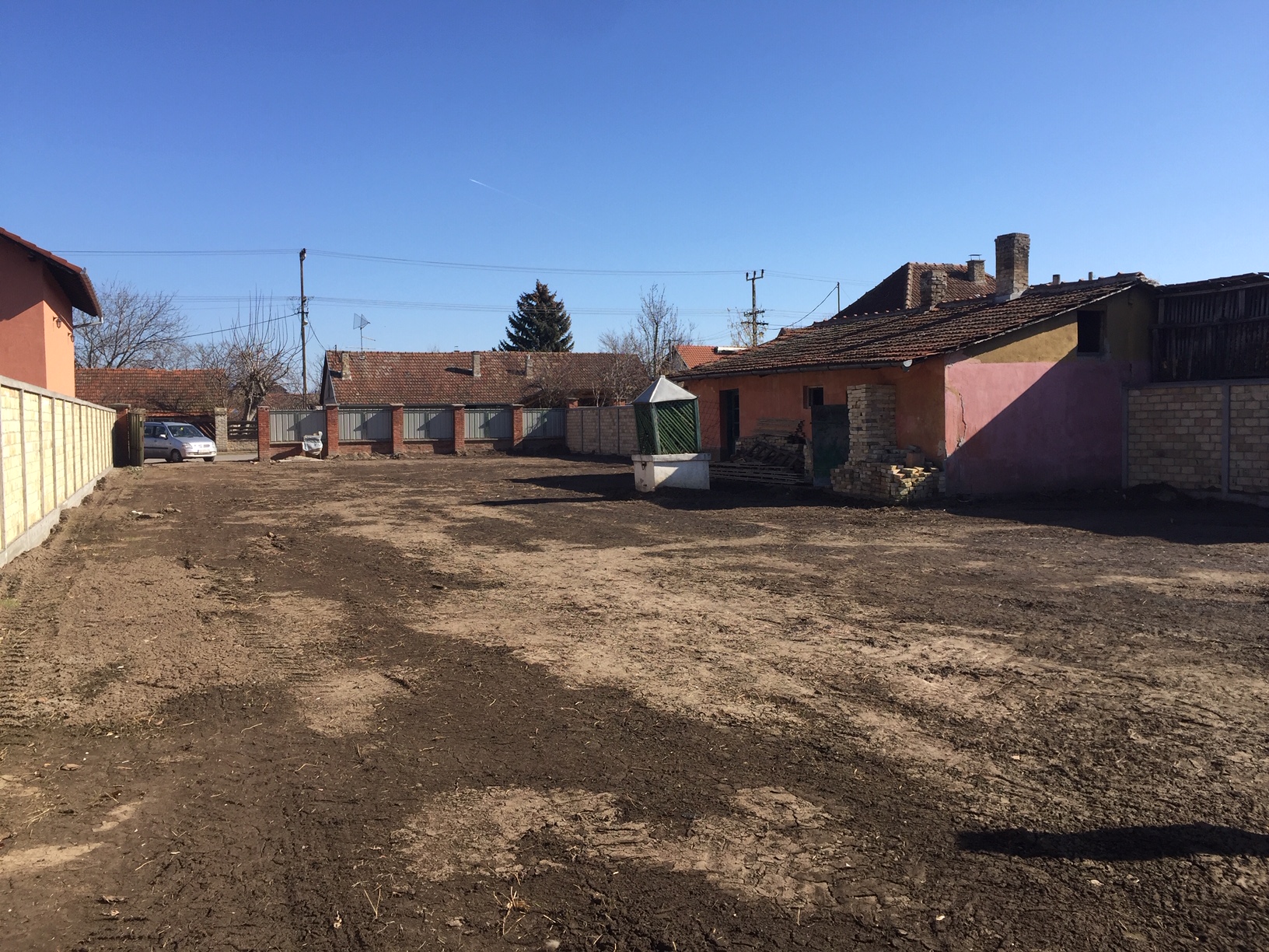

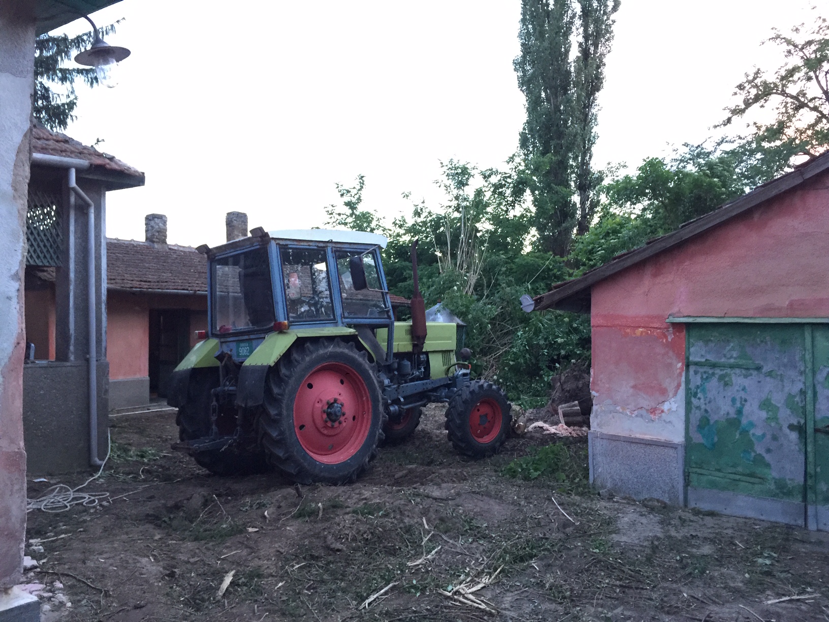

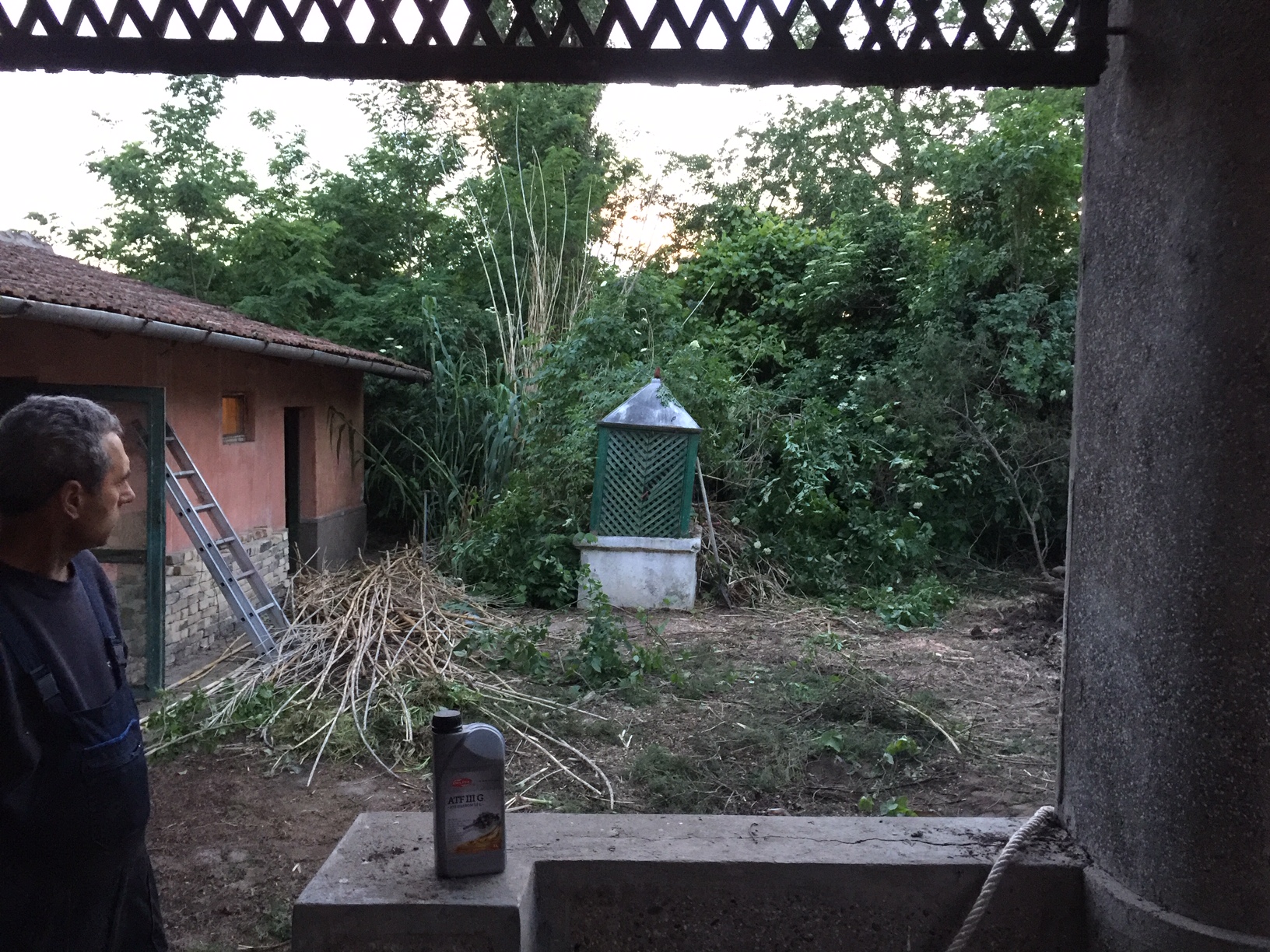

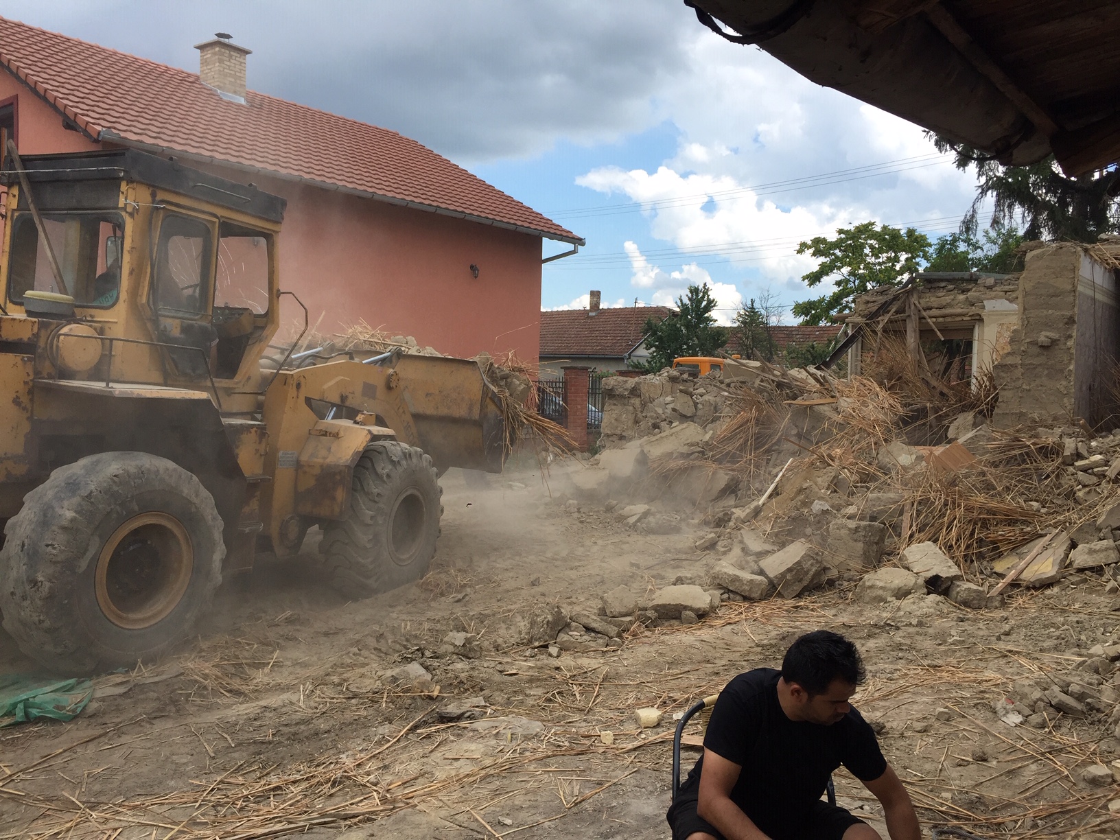

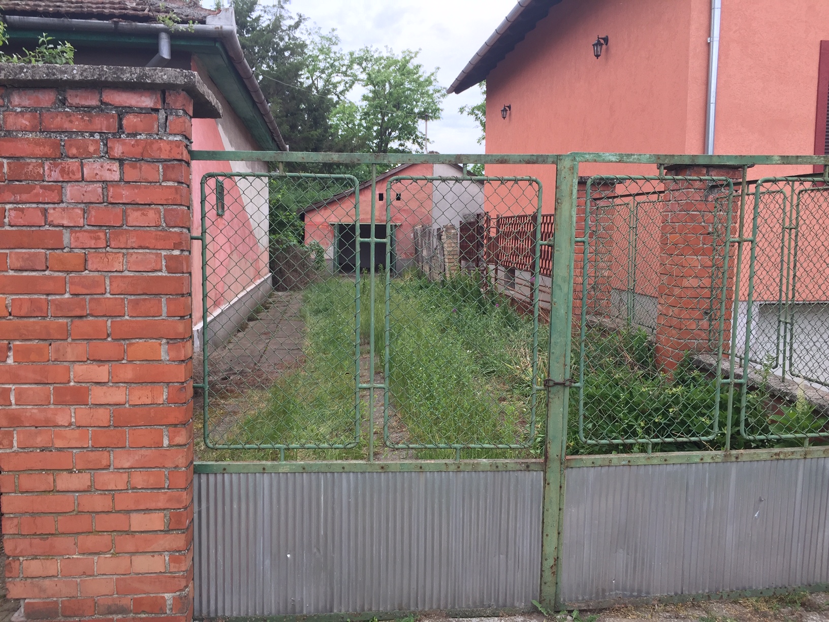

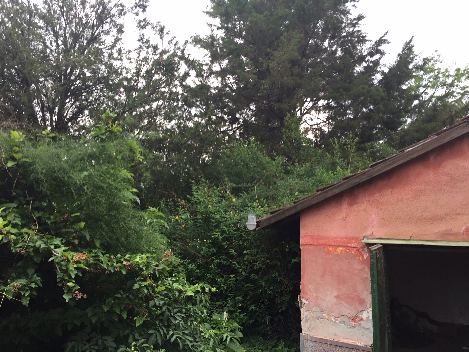

Red je da predstavim moj projekat izgradnje kuce pre nego sto vas pocem gnjaviti sa pitanjima mada sam vec poceo temu za izolaciju temelja
Na severu backe u Subotici odakle sam sam kupio staru kucu od naboja. Plac je povrsine 830m2 u ulici kroz koju prolazi struja, voda, kanalizacija, gas, telefon, dok u plac ulaze monofazna struja i voda. Kuca je srusena tokom prosle godine, iskrcena prasuma kakve nema ni u amazonu, plac izravnat sa 120m2 crnice i kompletno ozidan zidom od kant cigle i betonskih stubova. Cak smo stigli pre zime da odradimo saht za vodomer. Znaci sad imam cist komad placa pa sad treba da se pusti masta na volju.
Preko zime sam sa projektantom zapoceo projekat koji je jos u fazi izrade i do kraja marta bi trebalo da bude gotov. Nadam se da cu do leta uspeti odraditi temelje i nultu plocu a za dalje cemo videti kako ce se odvijati, ne zelim da se forsiram. Hocu da to uradim kako treba jer ne planiram gradnju jos jedne....
Sto mogu uradicu u fazi ssm a sto ne mogu uzimam majstore po etapi tj ne dogovaram izgradnju kompletne kuce.
Temelj se radi standardni trakasti sa nultom plocom, zidovi od ytonga 30cm, krov i tavanica od greda i na kraju standardni crep. Prvenstveno sam hteo gore betonsku plocu ali sam odustao od toga iz svojih ubedjenja doduse mozda pogresnih. Izolacija objekta stiropor ili kamena vuna.
Sa obzirom da cu dosta da se petljam oko izgradnje verovatno cu vas namuciti sa milion pitanja ili sugestija zelim da se zahvalim unapred na svakom odgovoru.
U prilogu ima slika kako je sve to prolazilo do sada kao i skica plana kuce posto samo to imam za sada.
