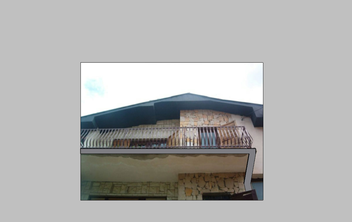

Ne vidim bolje rešenje od ovog što je Tenzor predložio, a za sanaciju i krpljenje straog betona treba upotrebiti Latex.To je Sikin proizvod kojim se najpre premaže spoj pa se na njega nanosi novi materijal.Ja bih to uradio sa lepkom za pločice koji je namenjen eksterijeru, na primer CM17.
A, kada bih nasao ovakve profile, to bi bilo idealno...
Prvo sta treba uraditi ovde je konstatovati uzroke za ove pojave tj posledice pa tek onda razmisljati o estetici . Osnovni problem kod terase na slici je konstrukcione prirode tj nepostojanje bilo kakve okapnice na terasi . Okapnice imaju namenu da sprece podlivanje vode , a mogy bit izvedene na vise nacina . Posto se kpd vas radi o postojecoj terasi jedno od resenja bi bila limena okapnica na samoj terasi a preko nje ugradjena kavalitetnija keramika .
Tek tada vi be se moglo pristupiti nekim "estetskim " radovima i sredjivanju stete
