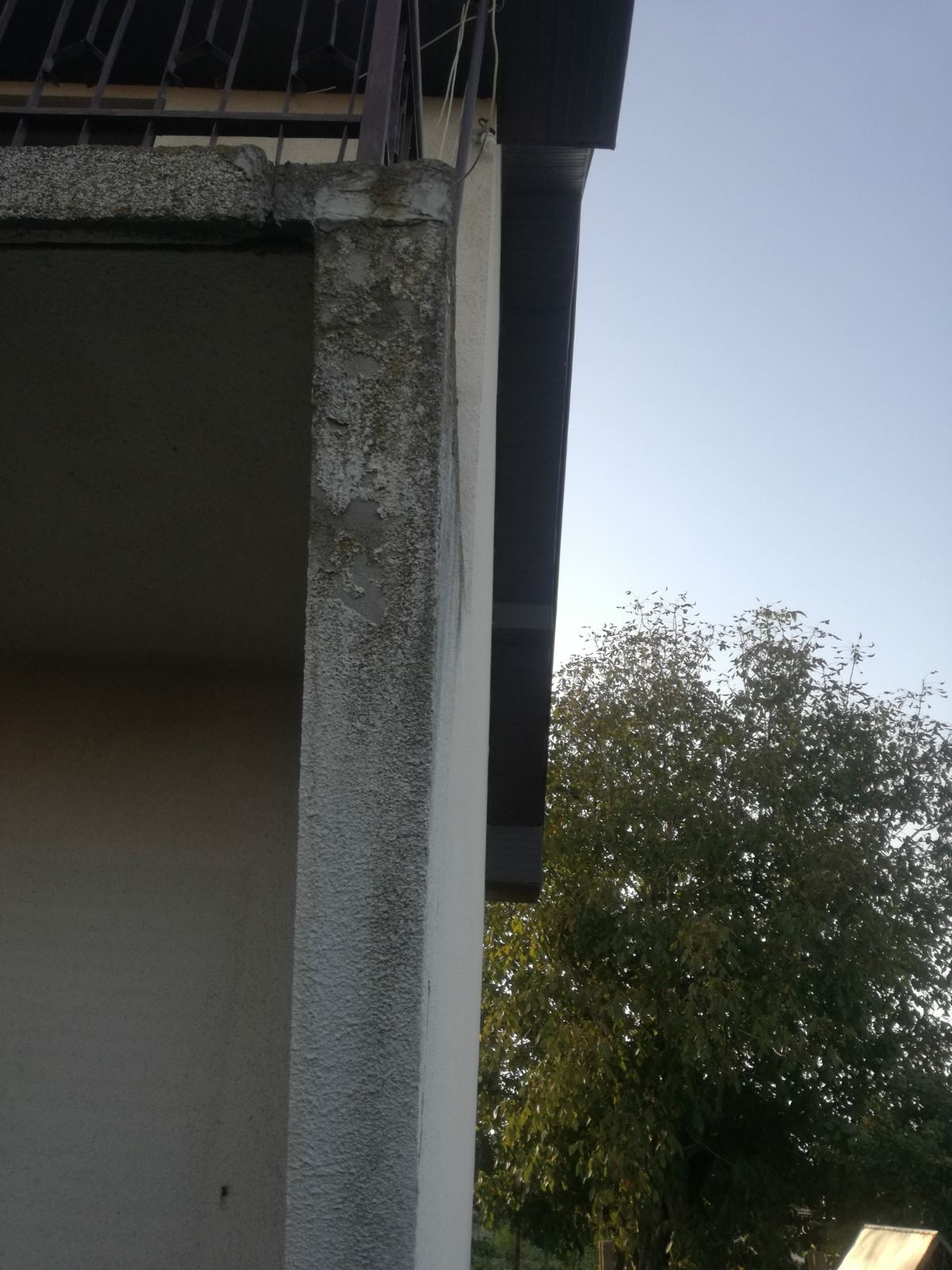

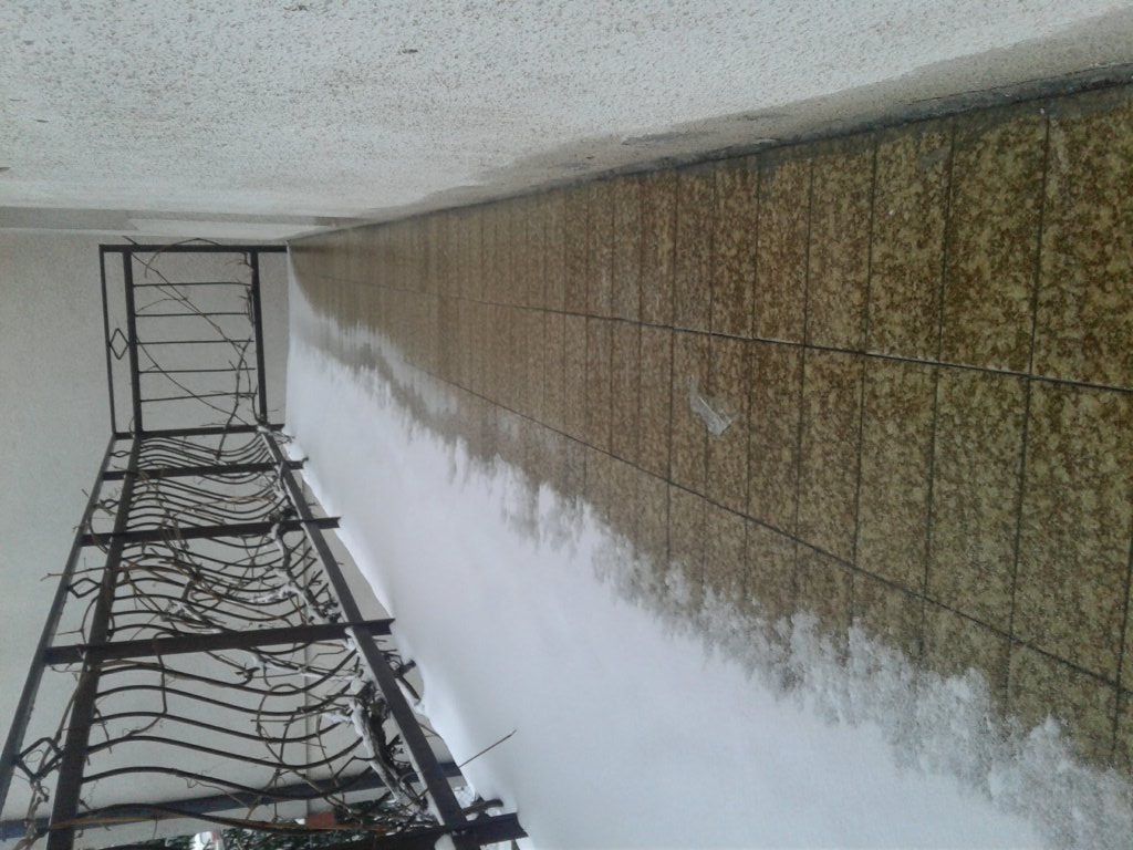

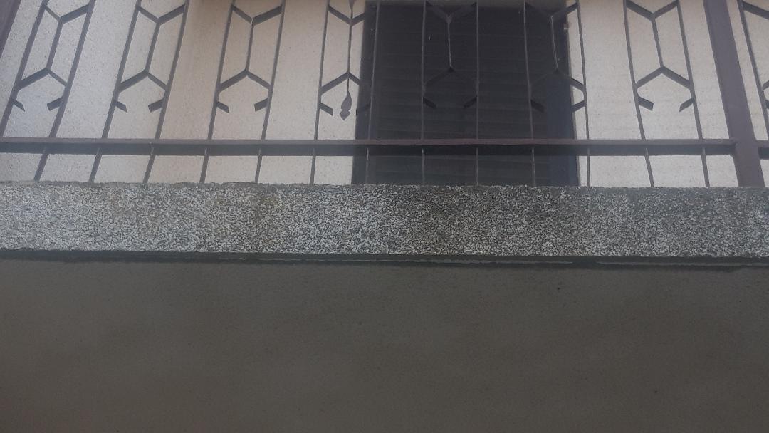

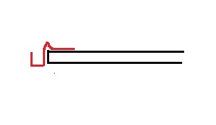

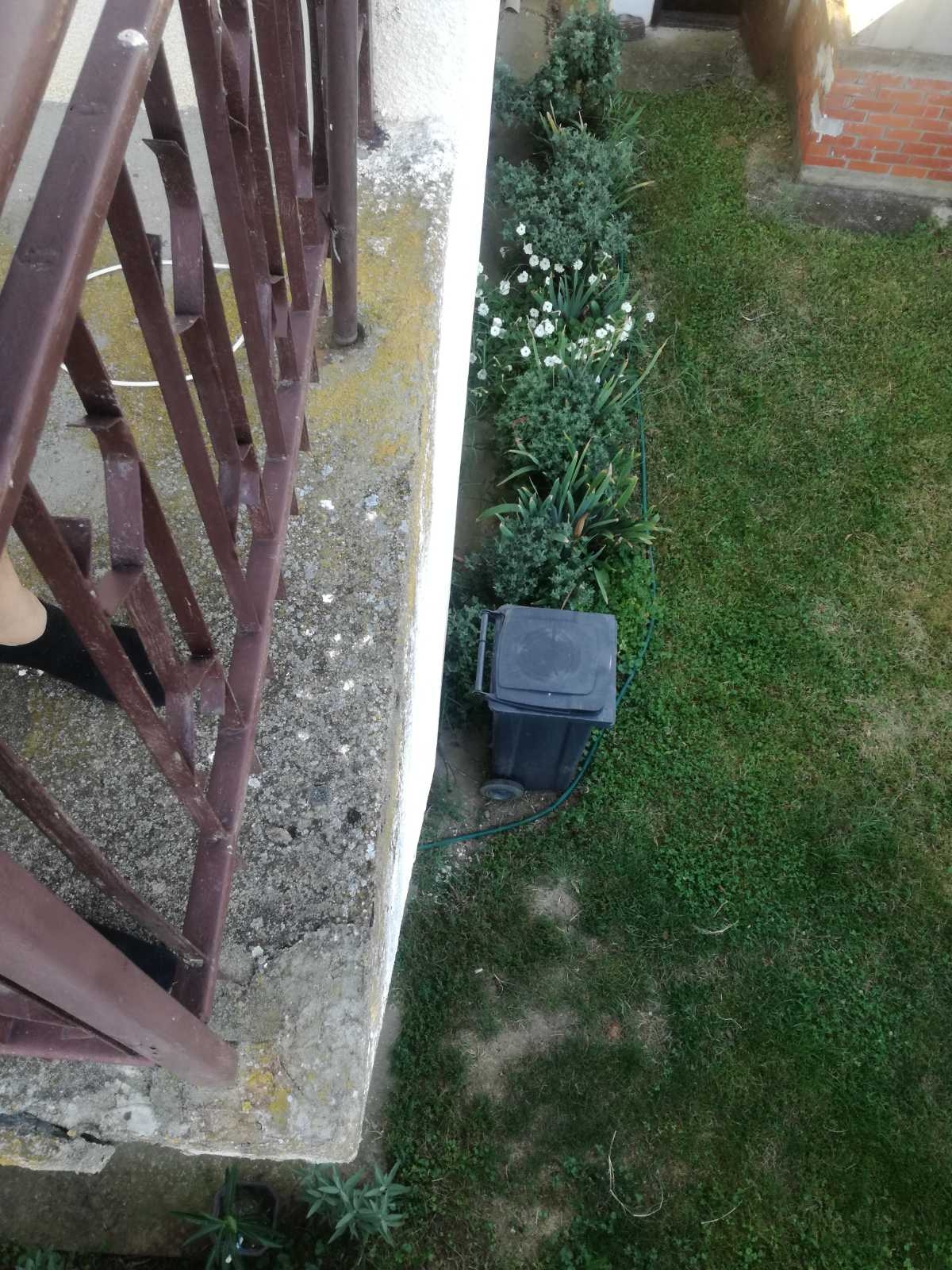

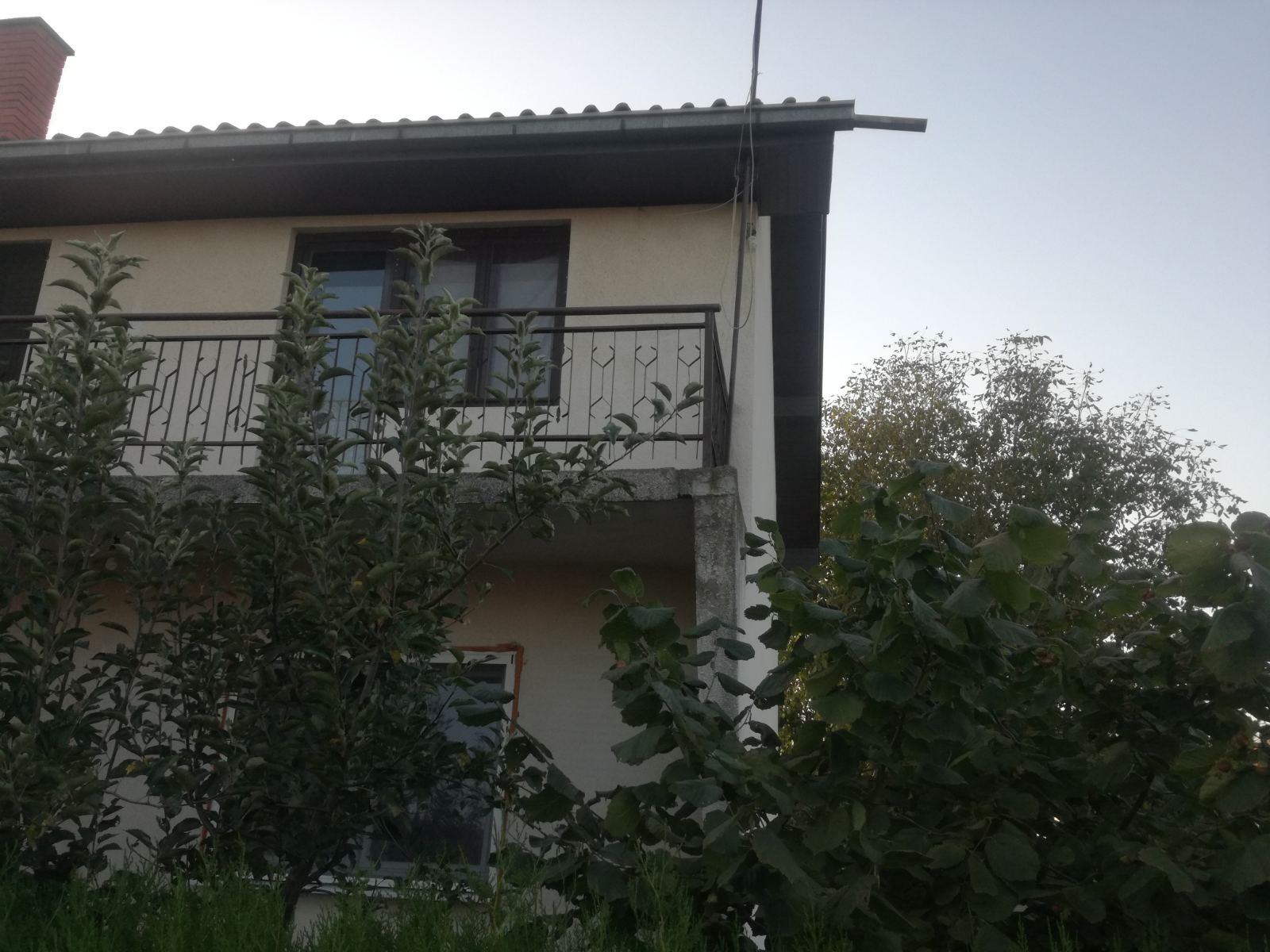

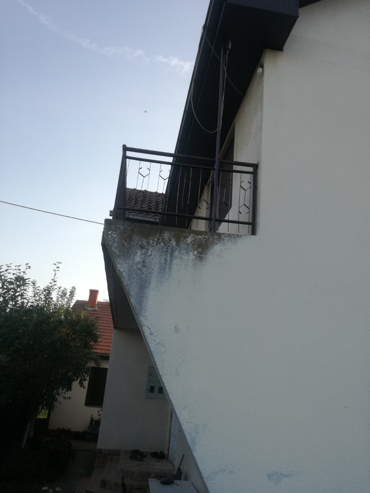

Planiram da uradim izolaciju kuće stiroporom 12cm. Porazgovarao sam sa majstorom koji bi izveo radove i zaključio da nema potrebnog znanja. Obzirom da je u pitanju selo, nemam veliki izbor kada su u pitanju izvođači radova. Tako da moram sam da naučim kako se to radi, pošto ću biti "nadzorni organ". Svestan sam da je za to potrebno mnogo više znanja nego što ću ga ja steći čitajući postove drugih. Na ovom sajtu sam pročitao sve što je napisano u delu Izolacija. Sagledao sam kako uraditi izolaciju zida na kojem se nalazi terasa. Da treba krenuti sa hidroizolacijom i stirodurom, pa nastaviti stiroporom itd. Ono što me zanima jeste izolacija nosača terase, pošto nije u pitanju klasičan stub. Taj nosač je sastavni deo bočnog zida kuće i koliko se sećam naliven je betonom. Šta uraditi da se zaštiti gornja površina izolacije koja je u produžetku terase. Terasa je betonska sa gvozdenom ogradom. Da li se može kvalitetno odraditi bez postavljanja pločica? Kako uraditi okapnice? Unapred zahvalan!
caslavpet,
slike su mi slabo viđeno.
Kako ja sa materialom( naložbo - sastav materiala) na tom balkonu? Koliko imaš cm do vrata na izlazu iz sobe? Kako je ankerisana tvoja ograja na ta stub?

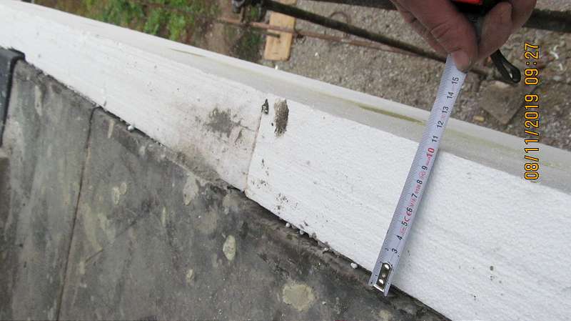

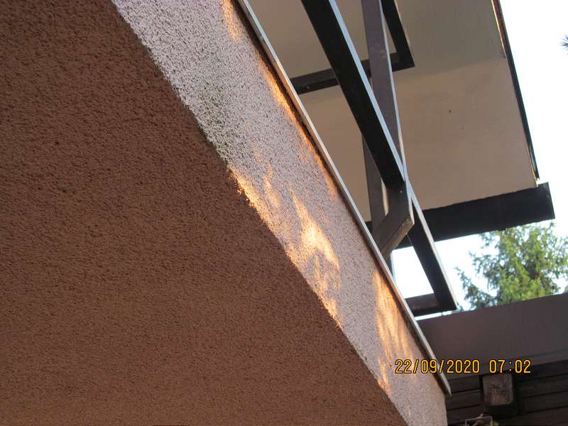

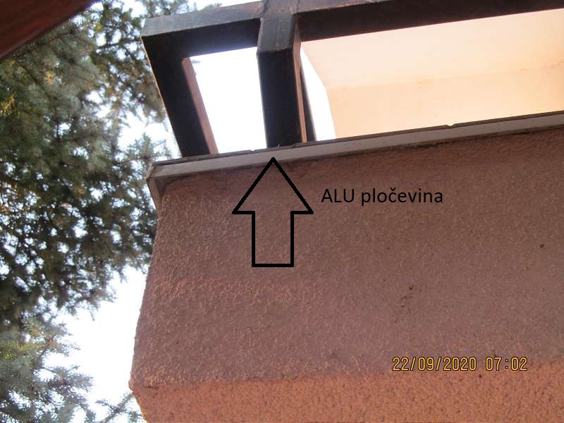

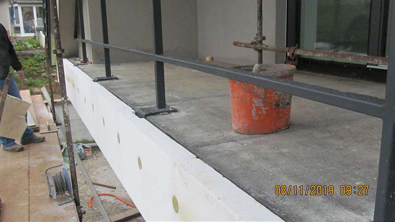

Ako budeš radio obnovu sa fasadom, onda moraš izraditi celokupni fasadni ovoj kuče. I balkone. Ako to ne izoliraš imačeš " Hladilnu rebru " i moguči nastanak plijesni u čoškovima.
