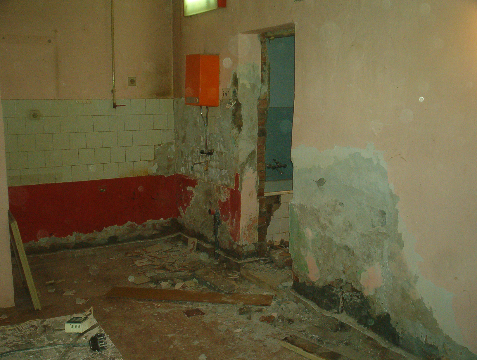

Kapilarna vlaga je najčešći "vlažni problem" i najsloženi je za saniranje. Nastaje zbog nepostojanja ili oštećenja horizontalne hidroizolacije (prekida) ispod zidova usled osobine vode da se kapilarno kreće putem osmotskih procesa. Manifestuje se tako što rastvorene soli izbijaju na povrsinu zida dovodeci do mrvljenja maltera i stvaranja belog praskastog sloja na površini zida (isoljavanje). Vlažni delovi zida usled kapilarne vlage su hladniji od okoline i na njima se dodatno kondezuje vlaga.
Rešenja koja se koriste radi sprečavanja kapilarne vlage se dele na ona koja presecaju penjanje vlage kroz konstrukciju i ona koja smanjuju njeno prisustvo u zidovima uz sprečavanje štetnog dejstva na površini zidova. Takodje, razvijene su i metode elektroosmoze koje uz pomoć slabih struja “okreću” smer kretanja vode i na taj način pospešuju isušivanje objekata.
Presecanje penjanja vode kroz sitne kanale (tzv. kapilare) u strukturi gradjevinskog materijala vrsi se na nekoliko nacina: - Sečenjem zida po celom njegovom poprečnom preseku, neposredno iznad površine tla uz ugradnju vodonepropusne prepreke, preseca se vertikalni tok vode. Postoje rizici da se naruši statika objekta. - Bušenje rupa na malom rastojanju u jednom ili više redova (u zavisnosti od odabranog sredstva za injektiranje), neposredno iznad nivoa tla i injektiranje raznih hemijskih rastora, smola ili gelova koji se potom šire kroz presek zida zaptivajući mikrošupljine sprečavajući kapilarno penjanje vode..
Smanjenje kapilarne vlage u zidovima se postiže isušivim malterima. Isušivi malteri su specijalni malteri koji, kad se ugrade, u sebi imaju dovoljno vazdušnih pora koje "premoste" kapilare i spreče kapilarno penjanje vlage kroz malter. Isušivi malteri, sam naziv govori, pospešuju isparavanje vlage iz zidova kroz malter bez pojave isoljavanja. Na isušivim malterima ne dolazi do pojave kondezacije.
Metode sa slabim strujama podrazumevaju da se odstrani vlagom ostećeni malter sa zidova i postavi specijalna mreza (pozitivni pol), metalni šiljak se pobode u teren (negativan pol), čime se stvara slabo električno polje koje obrće polaritet protoka vode.
"Jednostavna rešenja" premazivanje zidova vodonepropusnim premazima ili bojama nisu dobra jer ništa ne rešavaju i dovode do dodatnog penjanja kapilarne vlage.

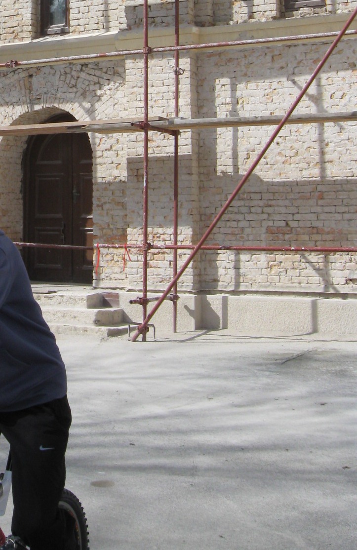

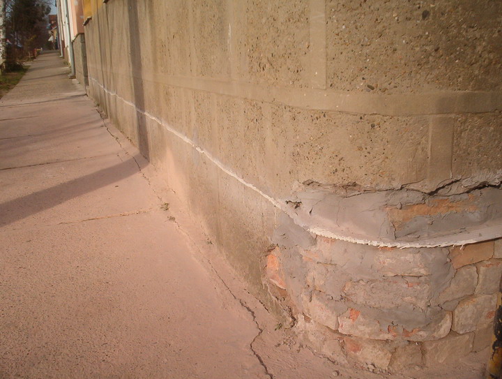

Sto se tice HIO postupka i G. Stevana Oberknezeva , ceo taj postupak je nejgov licni patent , a mnogo institucija cak i na svetskom nivou ga smatra jednim od najvecih strucnjaka na polju kapilarne vlage i resenja za te probleme . Iza njegove firme stoji preko 2500 objekata od kapitalne vrednosti na kojima je izveo 100% uspesan postupak sanacaije i to bez IJEDNE JEDINE REKLAMACIJE . Najveci deo tih objekta su pod zastitom drzave , EU ili UNESCO .
Da bih prakticno ilustrovao NEPOSTOJANJE statickih problema kod primene HIO metoda . Kdo sanacije gradske kuce u Pancevu se javio ogroman problem , naime i konstrukciju zgrade je bio i ugradjen i precizan mehanizam velikog javnog sata sa velikim tegovima . I posle 10-ak godina od presecanja tog objekta , sat i dalje radi precizno i tacno kao i pre primene HIO postupka .

Ovaj postupak sam video pre par godina kada je izveden na našoj pravoslavnoj crkvi u Ripnju i oduševio sam se. Crkva je tada renovirana i ranije se vlaga pela uz zidove ali je ovim HIO postupkom jednostavno presečena i nema je više a takodje nije primećeno ni sleganje zidova. Inače to je gradnjevina koja je sagradjena 1894 godine i poprilično je velika. Čoveku koji je izmislio ovaj postupak zaslužuje najveća priznanja! Nažalost nemam slike kako je to radjeno ali se sećam da je to bio baš ovaj postupak. Na slici koju imam slučajno izdvojio sam deo na kome može da se vidi ovaj postupak koji je radjen iznad same cokle.

U Vrscu su hio-tehnologijom sanirane 4 crkve (bar koliko ja znam: Saborna, Nikolajevska, Grobljanska i crkvica na bregu) jos pre nekoliko godina i vec se obicnim pogledom spolja moze videti da vlage vise nema. Zidovi vise nemaju one ruzne, velike fleke, farba se ne ljusti, malter ne otpada, dakle, covek ne mora biti ne znam kakav strucnjak da vidi da je razlika u odnosu na predjasnje stanje - drasticna.
