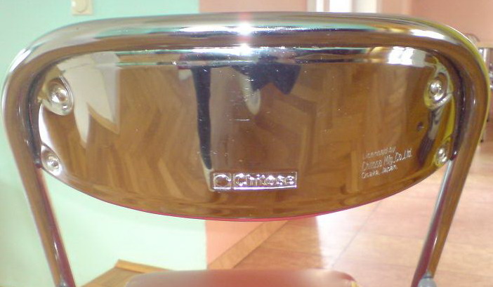

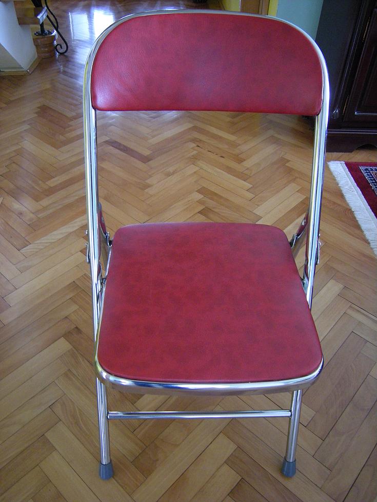

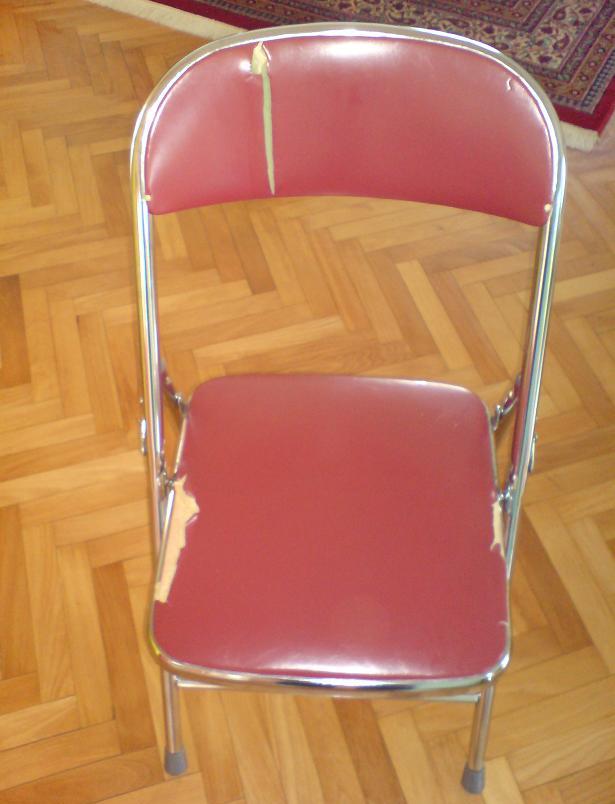

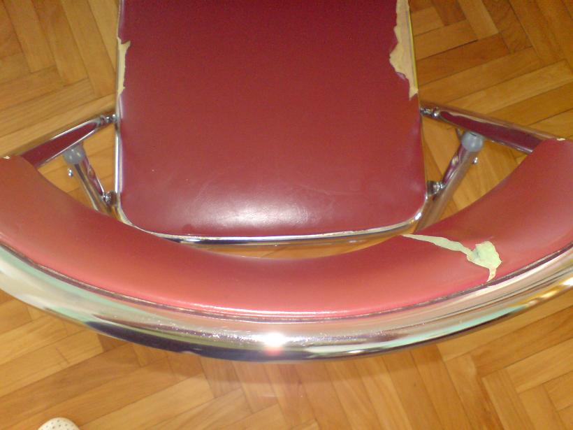

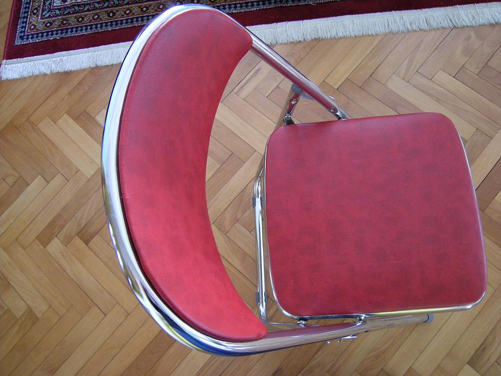

E, sad da nešto i priupitam. U mojoj kući, kao i u svakoj, uvek nekog posla, ali mi je trenutno najhitnije da uradim tapaciranje kuhinjskih stolica. To su metalne stolice sa presvlakom od skaja, kupljene pre desetak godina. Skupo smo ih platili ali se i isplatilo jer su zaista dugo potrajalo u ekstremno teškim uslovima. Od skora se skaj počeo cepati i ja sad treba da ih presvučem. Mislila sam da to sama obavim jer sam već presvlačila neke stolice u kući, doduše platnom, ( imam i onu heftalicu za pričvršćivanje platna za drvo) ali sa skajem je malo teže. Sedišta ne predstavljaju problem jer se mogu odšrafiti i onda lepo zategnuti skaj i pričvrstiti (samo, ne znam čime). Zapravo, najveći mi je problem naslon stolice, koji je blago ulubljen (da bi se moglo lepo zavaliti u stolicu). Moje pitanje je kako da pričvrstim skaj za naslon, odnosno kako da ga "privučem" u to udubljenje? Predpostavljam da majstori tapaceri to rade tako što zagreju skaj pa ga onda nekako formiraju prema stolici ali da li neko od vas ima ideju kako da ja to, kao amater odradim?

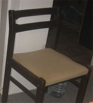

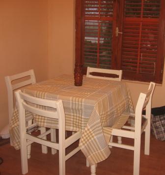

. Odabir smirgle je bitan . Uzima se smirgla na platnu jer je bolja . Granulacija smirgle za prvo smirglanje recimo 150 ili 180 a za drugo recimo 220 i 240 , nema razloga za finiju . Bitno je da ne pravimo veliku razliku u tom granulacionom broju . Smirglanje je stvarno zamoran i dosadan proces ali bolje se pomuciti na pocetku pa da dobijemo rezultat na kraju kakav smo zeleli . Najbolje bi bilo izbrusiti drvo tako da uklonimo potpuno stari premaz , e to je prava stvar ! Lak se obavezno mora ukloniti u potpunosti a ako ostane ponegde malo starog bajca , to moze da prodje . Farbanje preporucujem kompresorom , jer cetkom nikad ne daje prave rezultate . Kompresorom je prava stvar , ali ko nezna bolje da to poveri majstoru jer treba podesiti i boju i vazduh i imati vestinu u rukama , nije bas jednostavno ... Kod nekih premaza ide prvo podloga pa boja . tada je potrebno medjufazno brusenje ili smirglanje . Tu se koristi neka finija smirgla recimo 300 i smirgla se samo " ovlas " malo se predje sloj podloge tek da se ubiju pucke sto kazu majstori
. Sve u svemu traje taj proces podosta za cetiri stolice . Ja sad gledam prodaju stolice komplet za 1000 din po komadu , a ja ne bih mogao ispod 1000 din da radim restauraciju jedne stolice ( kompletno ) , materijal naravno nije moj . Ali kad je uradim ta stolica posle moze da traje koliko je trajala i dotad . Naravno treba je i zatutkaliti kako treba na mestima sastava . Znaci koristi se lepak za drvo , neki ga zovu tutkalo . Spojeve ocistiti od starog lepka , mislim na pera i utore . Susenje obavezno 24 h . A sto se tice boje za stolice , trebalo bi traziti nesto na " nitro " bazi jer se susi za pola sata bukvalno . Na uljanoj bazi premazi se suse 24 h u odgovarajucim uslovima .

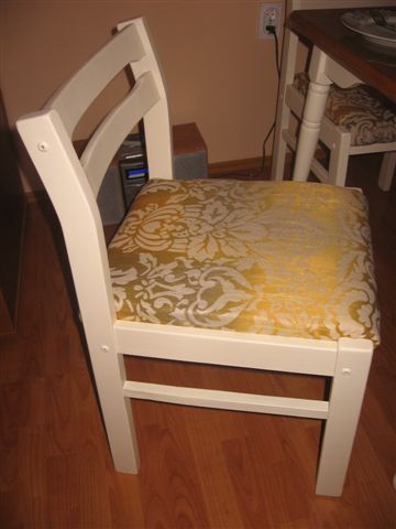

?"...i čišćenja nereda posle završenog posla). Mislim da je to prilično dobro prolazno vreme, s obzirom, da smo totalni početnici-amateri u tapaciranju.....
Bravo :+ :+ :+ :+
Jesi videla da je smirgla zakon!!!
