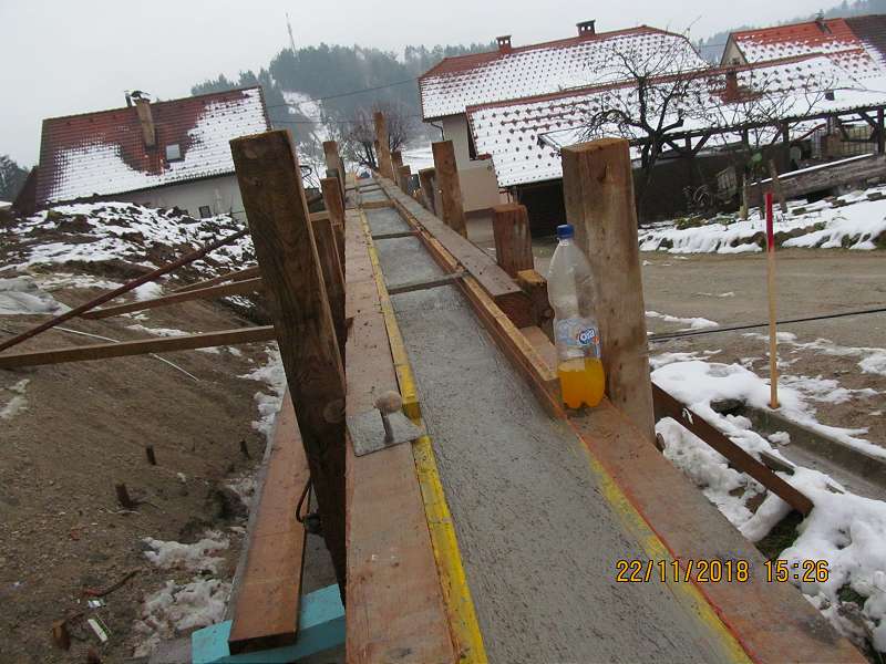

Mene ceka identican posao, 15 metara betonskog zidica za ogradu.
Sta znaci sto jaci beton?
Sto vise cementa?
Manje vise sam zadovoljan odnosom 1:3, na mesalici to bude +-.
Na tih 15 metara mislio sam samo na krajevima i negde u sredini da uradim poprecno beton, da se zidic ne krivi.
Ovako (pogled s neba):
https://prnt.sc/v29lbr [11]
Jos uvek nisam odabrao neki aditiv, a kako zima ide, a ja jos nisam poceo, trebace mi sigurno neki za nize temperature.
Koji aditiv se preporucuje za beton da bude cvrsrci, plasticni, da tako kazem, da se ne krune ivice i slicno?
Da li su dovoljna ona fiber vlakna (nisam siguran da se ona lepo umesaju u mesalici.
Da li se ti aditivi mogu mesati medjusobno?
