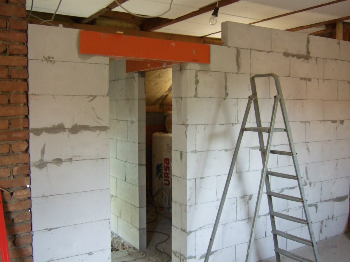

Evo kako to izgleda posle 5-6 dana. Sve u SSM varijanti. Ostao je jos jedan zid i cerklazi.
Свака част ...

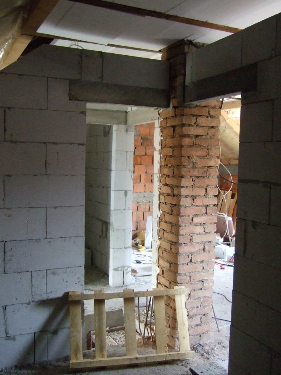

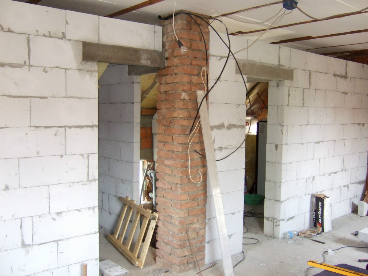

Zidanje je zavrseno. Sad bih izlivao cerklaze koji ce biti sirine 10cm, a visine oko 17-18cm. Da li su dovoljne dve armature ( 8 ili 10 mm) postavljene jedna iznad druge ili mora vise?
Treba četiri armature složene u pravougaonik i medjusobno povezane uzengijama na 20 cm.Debljina armature min. 10 mm
A kako to sve da 'spakujem' u 10 cm?
Pa isto kao i kad se prave betonski stubovi, ni oni nisu širi od 10 cm.

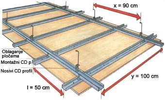

GK ploče su na metalnim profilima, a ovi preko nosača (visilica) učvrćeni za drvene grede. Baš kao na ovoj slici.
Još nešto. Na GK ploče sam sa gornje strane postavio 30cm mineralne vune. Za sada je sve OK, nema pukotina na spojevima ploča, zida i sl. iako ponekad hodam po gredama koje nose gk konstrukciju.Poprečne drvene grede - raspinjače sam na sredini učvrtio sa 0,5 cm debelim L profilom za zid ispod, da se ne ugibaju pod teretom.

Cutanje je najverovatnije znak odobravanja!? Uradicu cerklaze sa dve armaturne zice od 8mm i povezacu ih sa bocnim zidovima.
