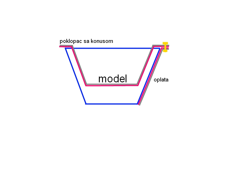

Pored izrade kalupa nalivanjem, uz dodatak posebnog ucvrscivaca gde mu se povecava tiksotropnost mase te ju je moguce nanositi na vertikalne povrsine cetkicom ili spaklicom.
Sami kalupi su veoma fleksibilni. Kalupi dobijeni nalivanjem ne zahtevaju pod kalup, dok kalupi koji se uzimaju sa vertikalne podloge zbog svoje debljine to zahtevaju. Sami kalupi u mnogim slucajevima netraze primenu odvajaca jer se veoma mali broj materijala vezuje za isti osim samog silikona.
