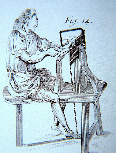

Stari majstori su motive, posto su crtez s osnove sa sitnim perforacijama prenoslili ugljenim prahom na furnir podloge, dakle delove izrezivali u furniru posebnom testericom, potom motiv sastavljali i lepili, a potom povrsinju polirali sa toplim peskom i glacali do sjaja.

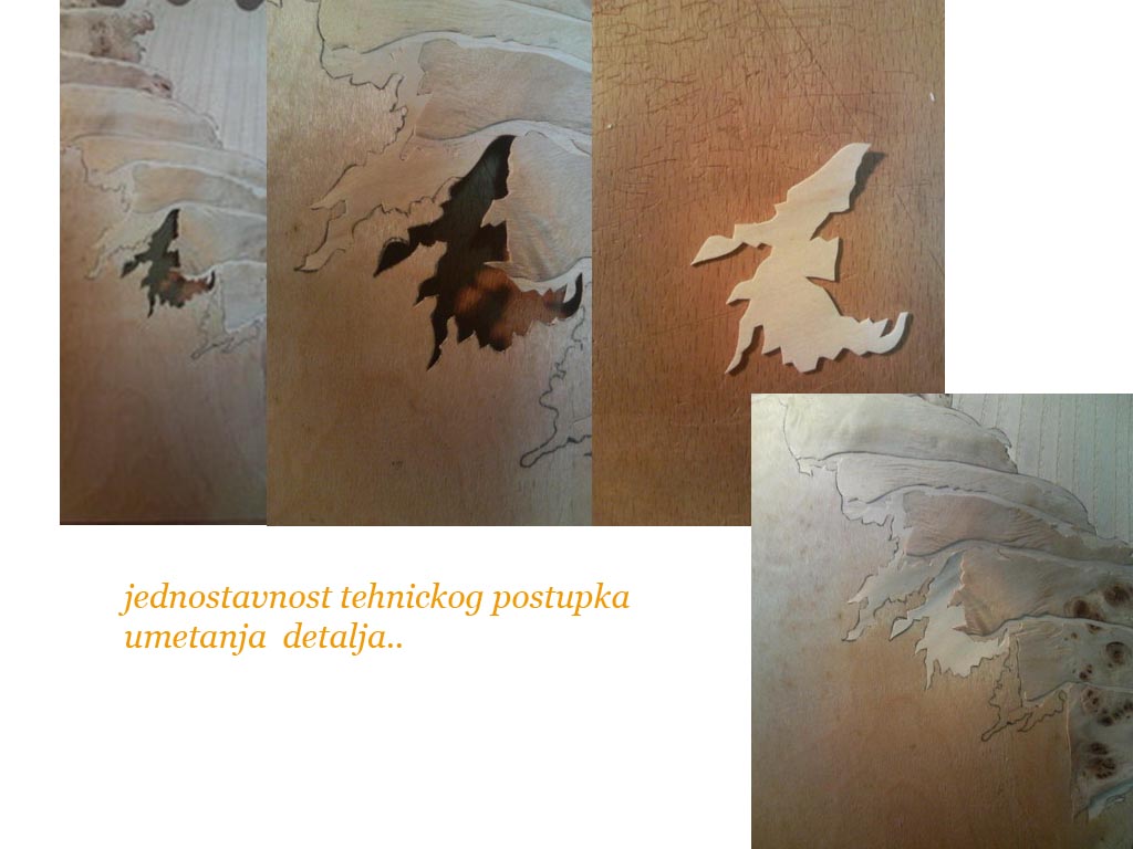

U mom tehnickom postupku umesto testerice, koristim skalpel..
