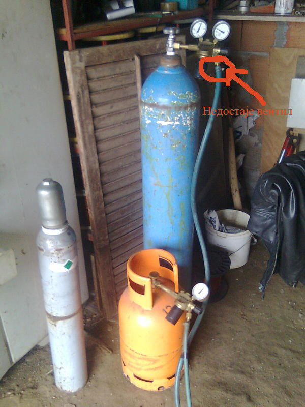

Kupio sam opremu za gasno zavarivanje, prvicno za zavarivanje bakrenih cjevi, grejanje djebelih komada zeljeza i rezanje, jedna boca kiseonik, druga umjesto acetilen koristim butan, problem je u tome sto nemogu zavarit zeljezo, propan rastopi zeljezo, ima temperaturu, ali neje moguce da zavarim , sad moje pitanje je dali je problem u meni ili propan nije za zavarivanje zeljezo, zasto propan nemoze da zavaruje?
