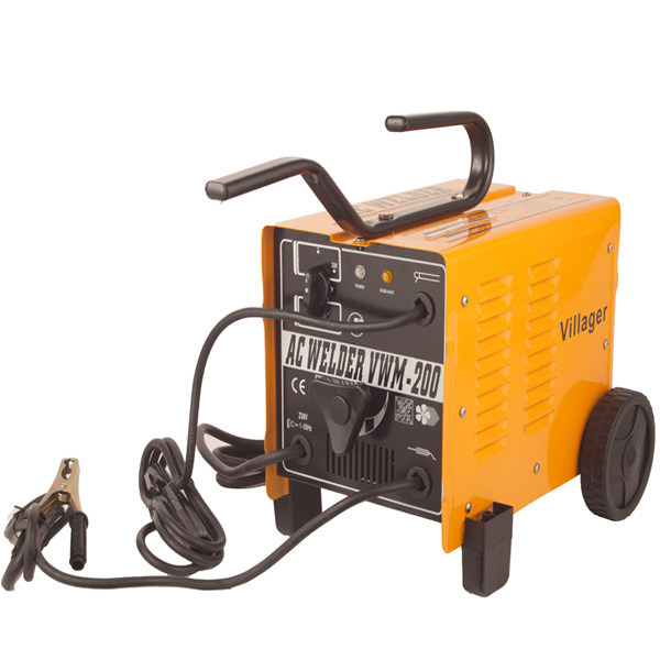

Ajde da se pohvalim
Upravo kupljen vwm-200 Villager. Posle duže pretrage na netu nađen po ceni od 11 600 RSD. na 3 rate čekovima.
Nisam još stigao da ga probam, samo je izvađen iz kutije. Prvi utisak je da finalna obrada deluje kvalitetnije nego što sam očekivao za tu cenovnu klasu aparata. Težak 23 kg pa pretpostavljam da u sebi ima bar malo bakra.
Posle svega ostao je utisak o neuređenosti našeg tržišta, jednostavno nema više nekolko većih igrača poput Merkura ili Peveca a ovi što su ostali obilato koriste svoju monopolsku poziciju na tržištu pa šamaraju sa cenama.
Posebna priča su oglasi gde se najveći krševi prodaju po ceni ovog mog novog, znam ja dobro da su se nekad pravile kvalitetne stvari da traju ali brate ne možeš za zarđalu gomilu zgužvanog iščukanog i verovatno ko zna kako premotanog trafoa tražiti 120e samo zato što je to Končar ili Gorenje Varex. Uzgred rečeno, izgleda da Varex više ne proizvodi aparate sa trafoom. Kvalitetniji inverteri su preskupi za moje potrebe, a oni kinezi od 100e zbog kvaliteta izrade, starenja komponenti, nemanja garancije i cene verovatne popravke ne izgledaju mi kao pametna investicija za nekoliko puta godišnje zavariti po neki profil.

Tako evo meni novog lepog žutog kineza sa točkićima.

@ zexoni...nisam ga još probao, za sada samo filozofiram po forumu, a aparat mi stoji u dnevnoj sobi dok uživam prizoru nove lepe igračke.
Nego, svi spominju problem uključivanja bimetalne zaštite kod ovih kineskih trafo aparata, verovatno zbog toga što su im namotaji od aluminijuma umesto od bakra kao kod starih gorenje i končara. Pretpostavljam da je to što alumijum ima veći otpor od bakra pa se namotaji brže zagreju.
Zato sam uzeo jači model od 200A pa s obzirom na to da ću uglavnom variti profile 2 mm debljine laganim tempom ne bi trebalo da bude takvih problema.
