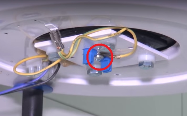

Za razliku od Ariston Velis bojlera, imaju redovan DPST bimetalni sigurnosni termostat, dok za regulaciju koriste NTC senzor i elektroniku.

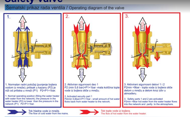

@scupltor .potreba za kompenzacionom posudom je uslovno potrebna kod svih bojlera , jer manje više gotovo svi bojleri na tržištu nemaju potrebnih 10 zapremine "vazdušnog džepa " . Kada se ustanovi povišen pritisak u mreži preko 6 bar onda se ide "sveto trojstvo " havatač nečistoče , redukcioni ventil i kompenzaciona posuda . Najbolje u šahtu kod sata , na otcepu vertikale , i ako nema gde drugde onda pre bojlera . Uvodjienjem EN normi situacija se drastično menja . No kako to još nije masovno zaživelo teramo ko i dosad .
E sad razlog za kapanje bojlera na sigurnjaku odnosno nekapanje je vezano za
1 Pritisak u mreži ako je isti preko granice otvaranja sigurnjaka
2 Tip sigirnosnog ventila .

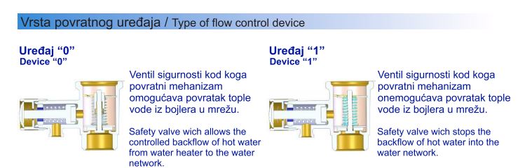

Postoje dva osnovna tipa ventila Tip 0 i Tip 1 .
Kod Tip 0 OMOGUĆEN je povrat dela pritiska u mrežu , a kada tak pritisak predje odredjenu vrednost onda se aktivira atmosferski izliv
Kod Tip 1 ONEMOGUĆEN je povrat bilo kog pritiska nazad u mrežu već je jedini moguć atmosferski izliv .
U prilogu su šeme po ko zna koji put

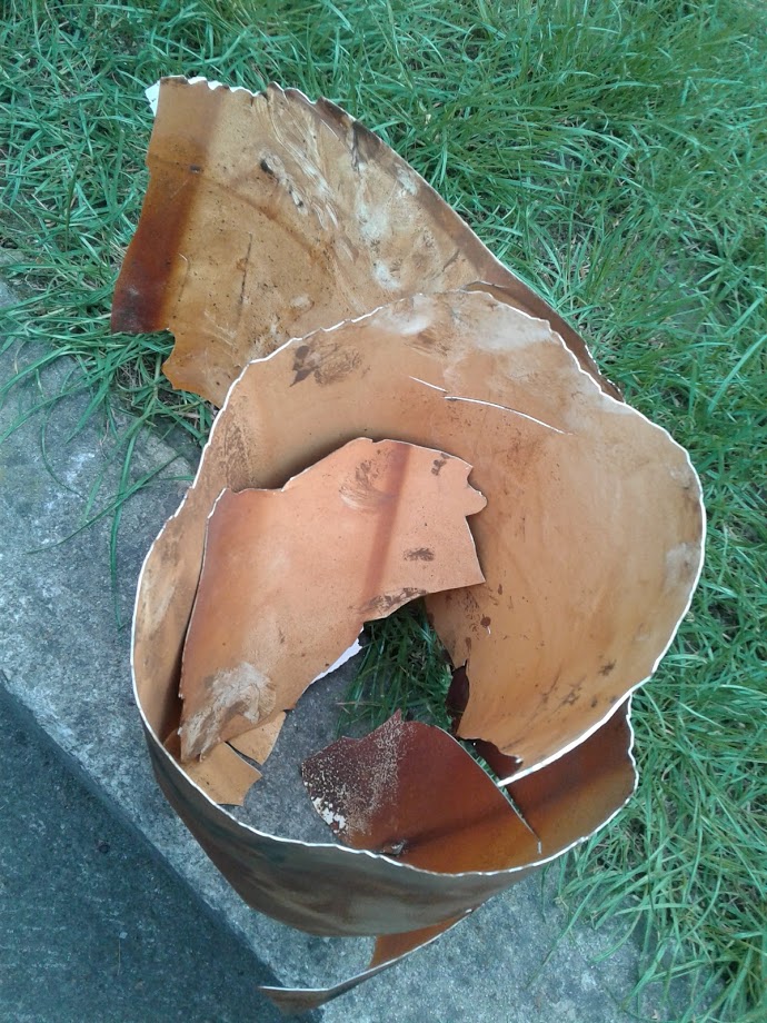

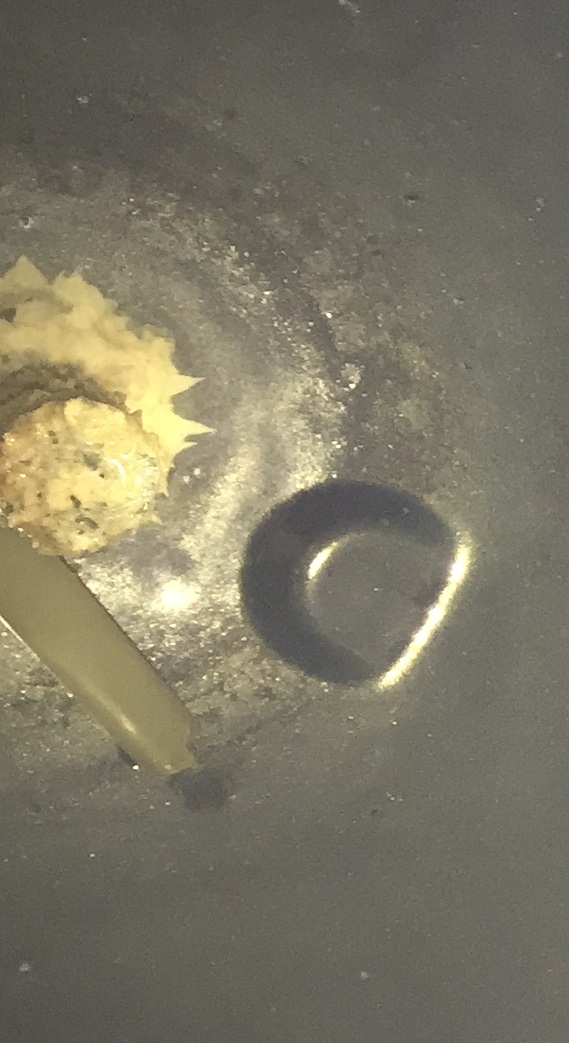

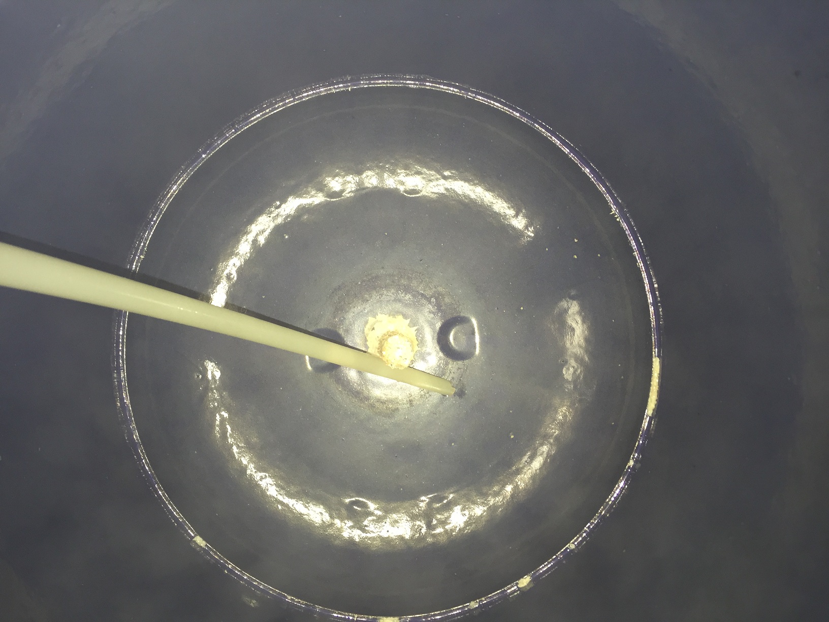

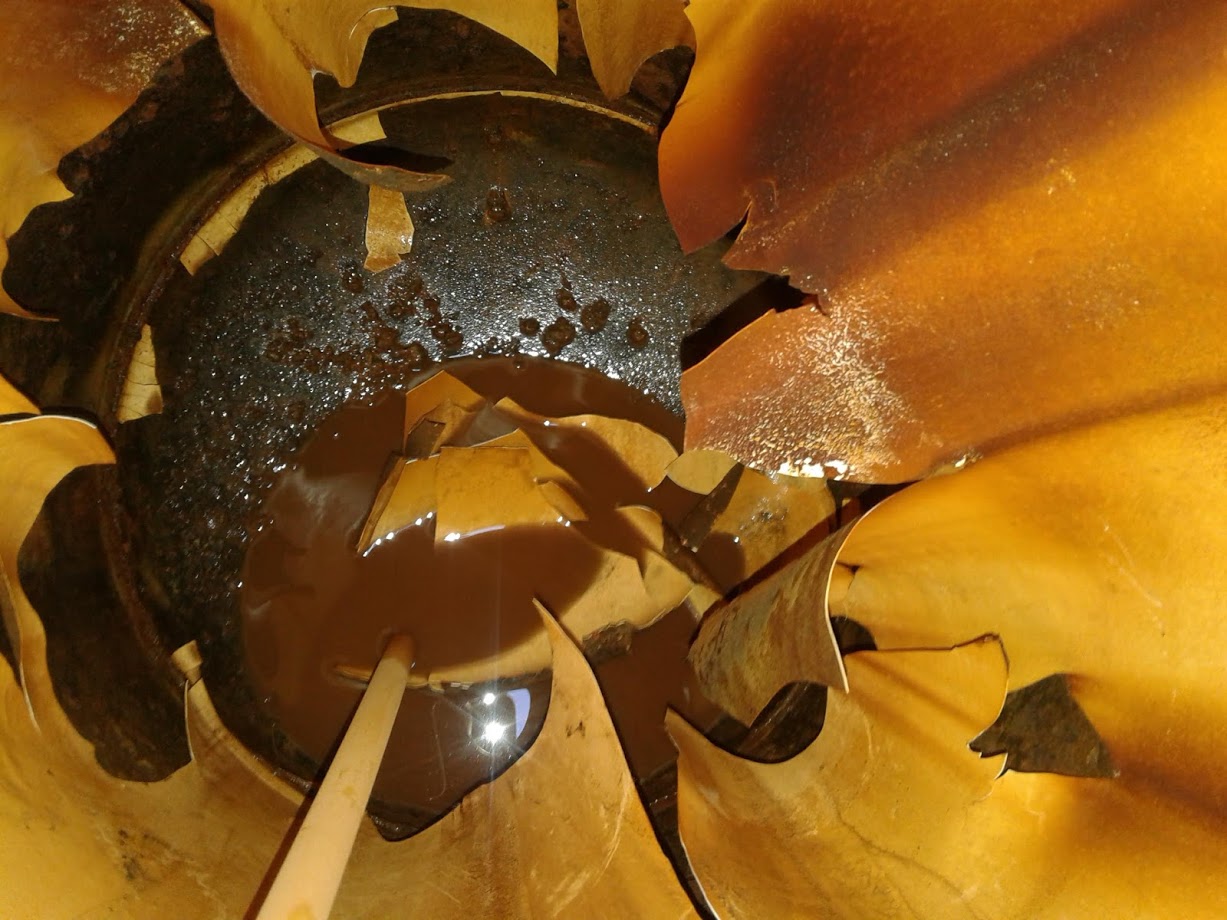

Jao ljudi što je interesentno kad se ova plastifikacija iz kazana raspadne pa zađe u cevi... Sa kojom pameću je neko smislio da ovim štiti kazan iznutra? Ovo mu dođe kao linoleum!
Svojevremeno zbog ovakvih "rešenja " bio poznat i tiki bomba iz "dežele " . Genralno rečeno dobra zamisao i vrlo loša izvedba i obratno .Zapušneje cevi ili propusnih ventila je najmanji problem . Kad zakaže termostat i desi se otapanje ove obloge , često se dešavalo da se zapuši cev koja dovodi hladnu vodu pa sigurnjak ne odreaguje pa bude žestoka eksplozija .Doduše mora još faktora da se poklopi ali ovako konstruisani kazani su potencijalno vrlo opasni
Пластификација унутрашњости бојлера се показа лошом јер нити се може добро испескирати нити одмастити и после извесног времена долази до одвајања пластике и шта се дешева видело се на предходној фотографији.

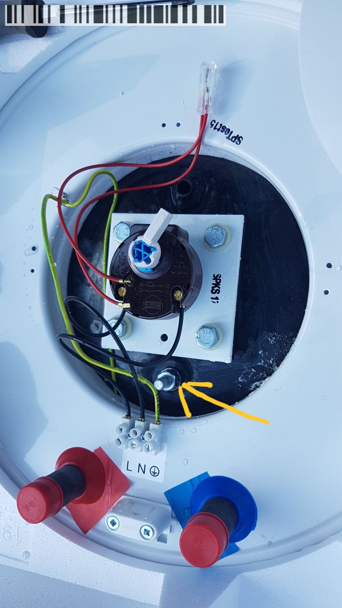

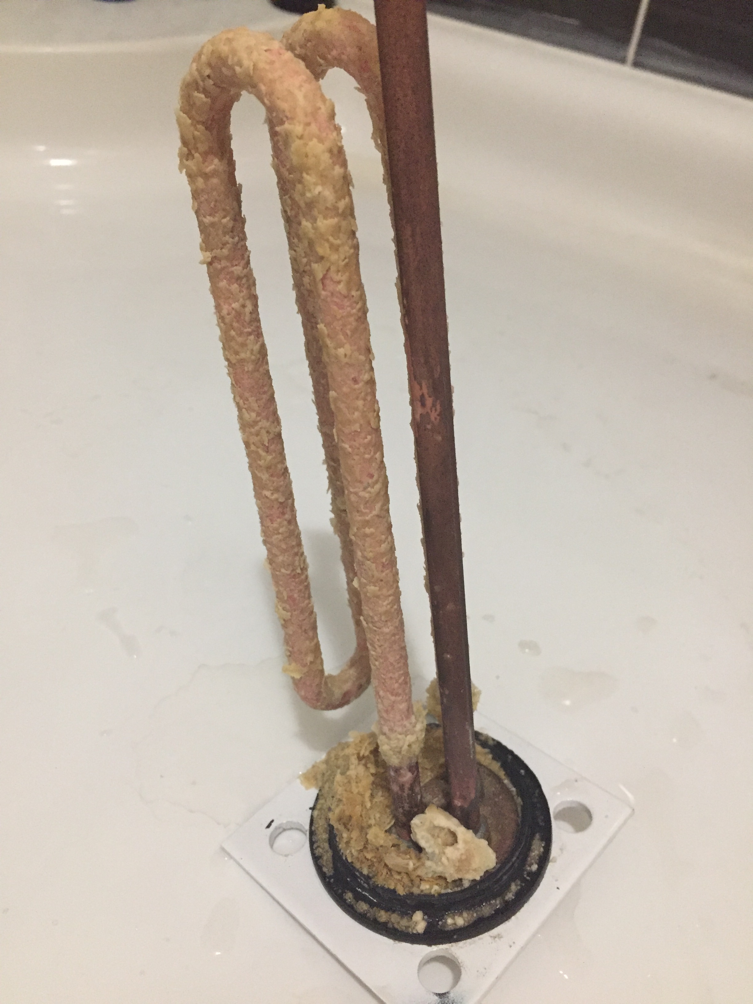

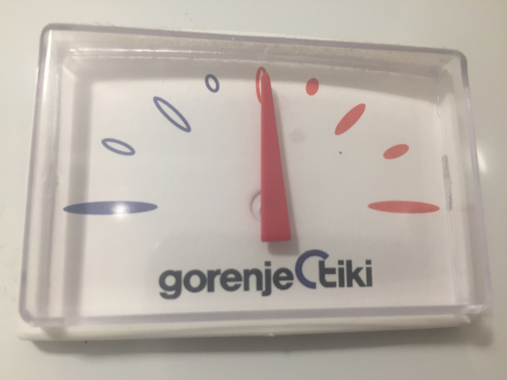

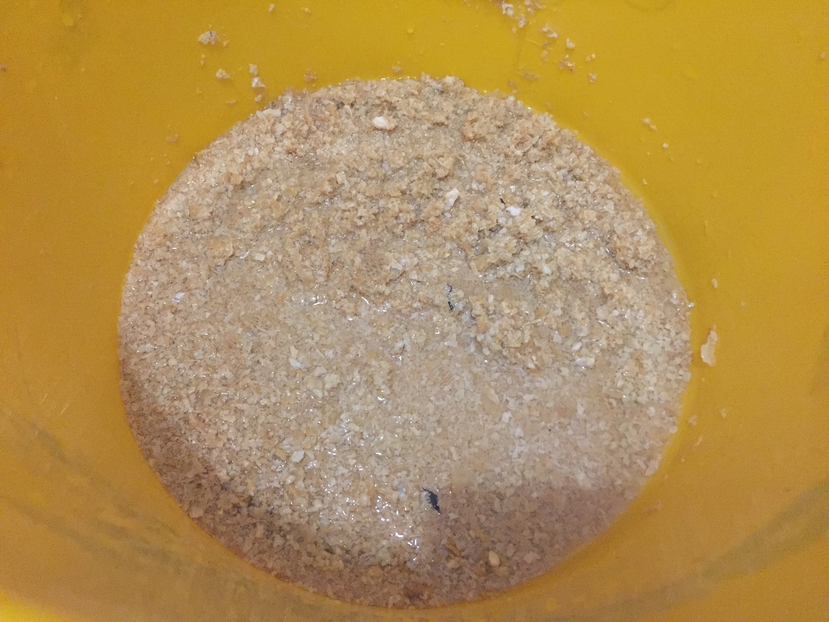

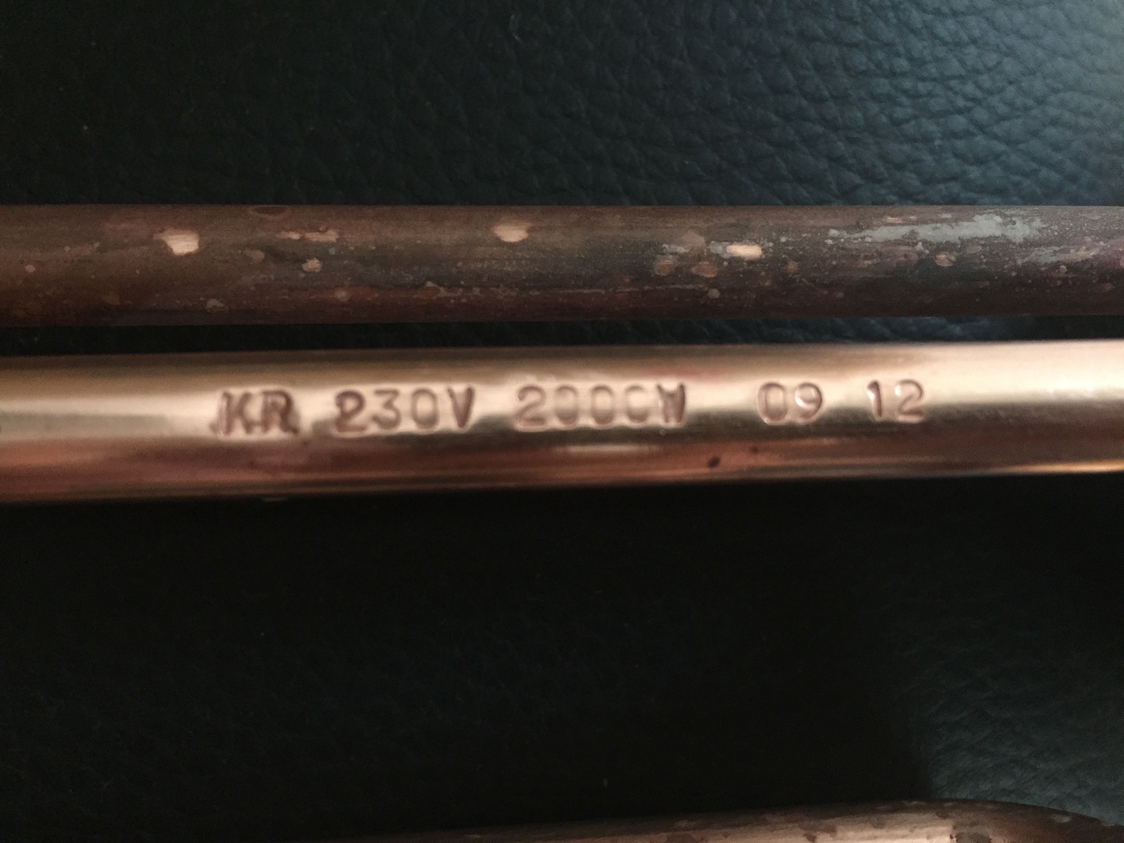

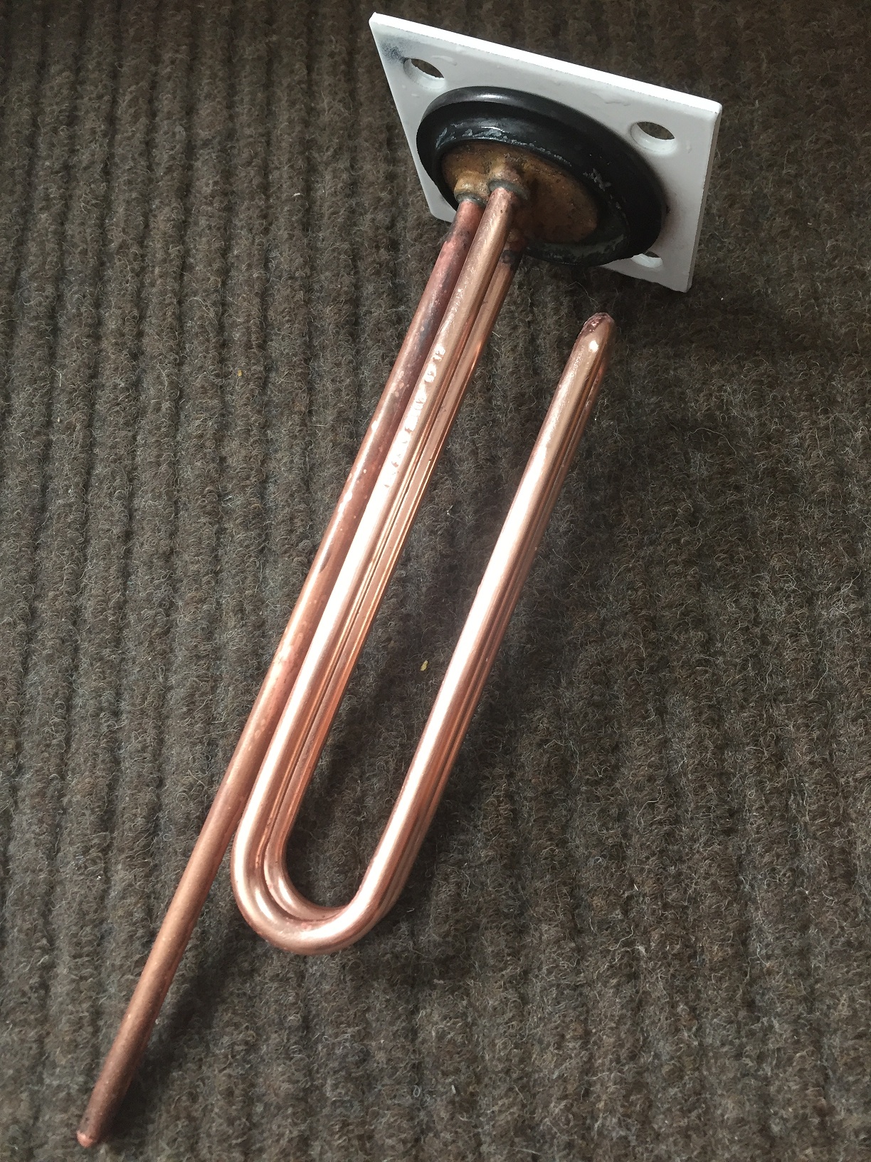

Evo da dam moj glas za Gorenje Tiki iz ličnog iskustva. Očišćen bojler od kamenca prvi put posle 6 godina unutrašnjost sam fotografisao i stanje je Ok. Mislim da se emajl oljuštio na par mesta sam vrh kazana i uz ivicu ali nema korozije jer je duplo emajliran. Kamenca je izvađeno 2cm debljine na dnu plastične kofe. Vrlo jednostavno se skida grejač na 4 šrafa i očistio sam ga do sjaja. Ovo je neka varijanta bez Mg anode. Bojler inače radi non-stop u Eko modu. Gorenje daje 10 godina garanciju na emajlirani kazan a Metalac 6 godina. Posle čišćenja nema više onog zvuka hujanja kad grejač radi dakle sad je potpuno nečujan kao kad je nov bio i brzo vodu zagreje na malo višu temperaturu uz duže intervale između paljenja grejača.
I jedno pitanje primetio sam da nije postojala žica od uzemljenja sa grejača. Samo ima ova sa spoljašnje oplate i neka koja ne znam za šta je prikačena (verovatno kazan)
Ovaj bojler je držan na veoma niskoj temperaturi zagrevanja. Baš dobro što si slikao, da vidite na klasičnom primeru koliko je zapravo bolje držati bojler na šezdesetak stepeni. Očigledno da tu i nije tvrda voda kao u BG, ali svakako je odličan primer. Iskreno anoda je na vrhu gornjeg danca, i deluje da je stvarno nemaš što je čudno. Bojler ti je dobro uzemljen. Garancija kod Gorenje bojlera je uslovljena, što znači da bi je ostverio da moraš da radiš obavezan servis. Kod Metalca je šest ali bezuslovne. Ipak je Gorenje bolji bojler da ne bude zabune. Poslednje serije su poboljšane jer su videli da je vrag odneo šalu.

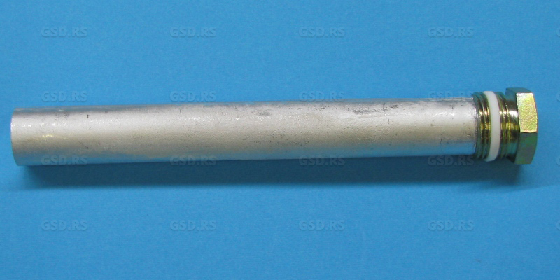

Izgleda da anoda ipak postoji na slici se vidi da nešto prelazi preko cevi za toplu vodu verovatno njen ostatak. Sad me interesuje da li imam dovoljno prostora da ubacim novu jer plafon je blizu? Ipak sam uradio dodatno uzemljenje grejača ali direktno sam povezao u rednu stezaljku, na poslednjoj slici (koja nije sa mog bojlera) se vidi žica koja nije postojala kod mene.

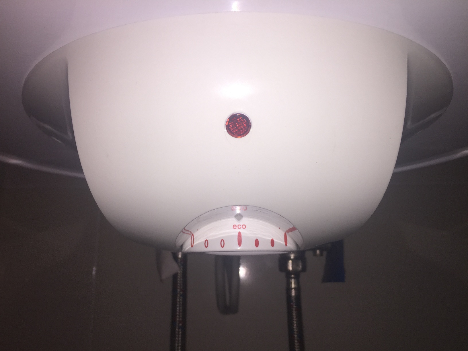

Bojler treba da greje vodu a ne da ima displej i "da misli". Ne sećam se gde tačno u okviru koje teme ali bila je već diskusija na forumu o pametnim bojlerima. Beše neko od servisera komentarisao da su skloni kvarovima. Meni nema logike kupovina bojlera koji nema inox kazan a ima displej i pametan je. Kupite bojler nekog domaćeg renomiranog proizvođaća, sa inox kazanom, što debljom izolacijom i što dužom bezuslovnom garancijom. Što se tiče potrošnje neće taj "pametni" bojler nešto značajnije da vam uštedi. Ušteda je jedino moguća u slučaju bojlera što veće zapremine tako da ostvarite što veću akumulaciju po nižoj "noćnoj" tarifi i da što deblja izolacija čuva tu energiju tokom dana dok je trošite.
