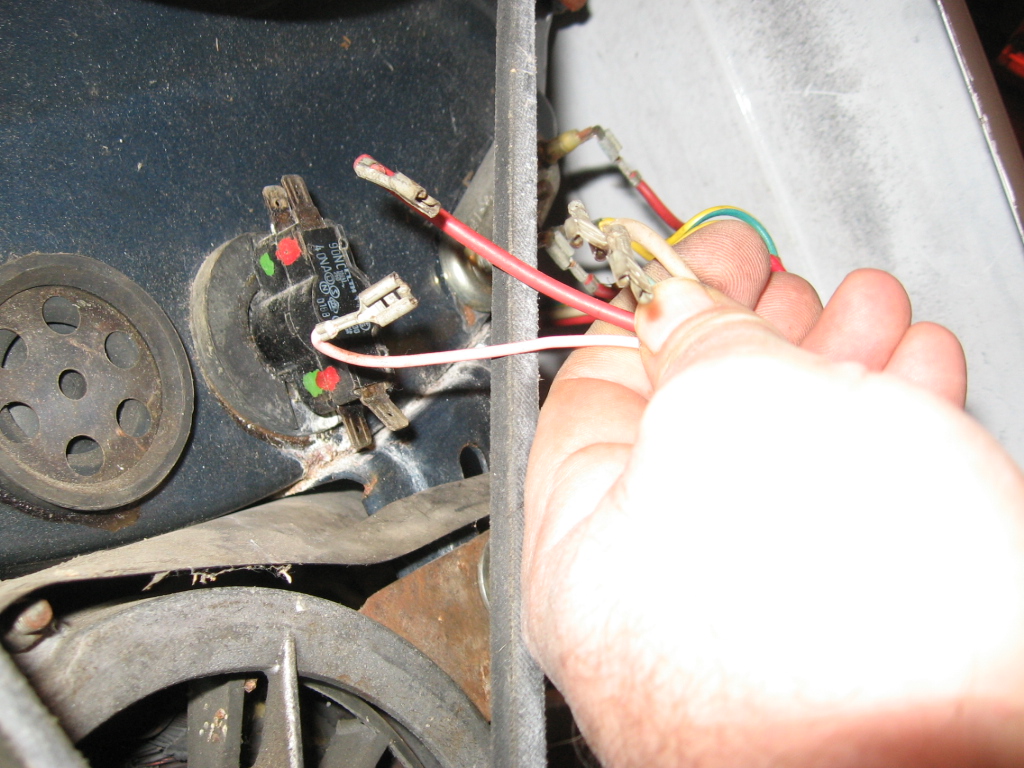

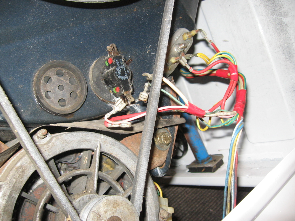

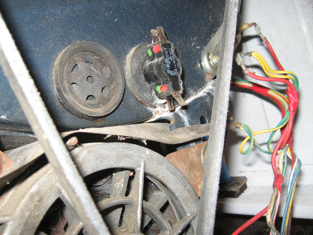

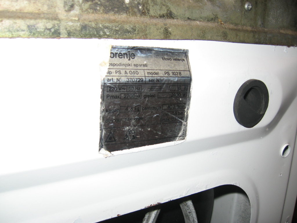

Prijatelji potrebna mi je vaša pomoć, menjao sam kućište na staroj mašini, farbao je želim da je dovedem u "radno stanje". Medjutim, prilikom rasturanja, sve sam uslikao gde šta od elektrike dolazi, ali sam "omanuo" kod termostata, i sada mi je problem gde koju žicu da "ubodem", pa bih vas molio da mi kažete gde šta od ovih žica dolazi, da bih je definitifno završio. Evo nekoliko fotografija. Unapred hvala za pomoć.

crvena i bela debela idu na crvene kontakte a ove druge dve na zelene,nebitno je kojim redosledom
