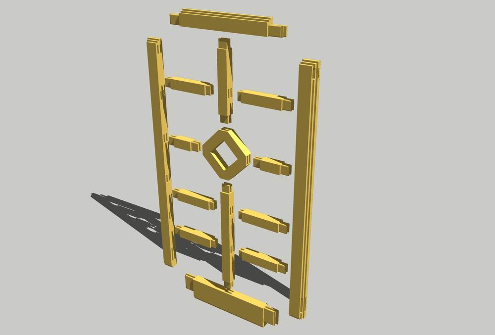

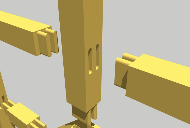

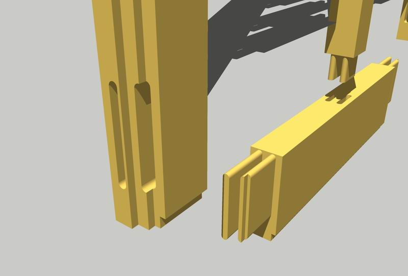

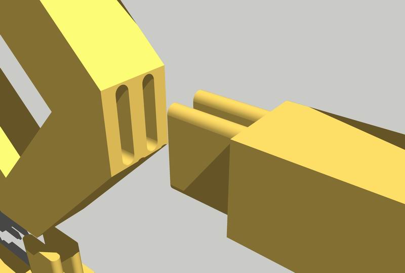

Naravno da spoj bez kajli ne može držati ni lakša, a kamo li ovako teška vrata. I ovde postoje kajle i na gornjem i na donjem frizu (to je obavezno).
Kad sam već na forumu, da pitam iskusnije majstore (nadam se da ih ovde ima) imaju li neke preporuke kod izrade ulaznih vrata.

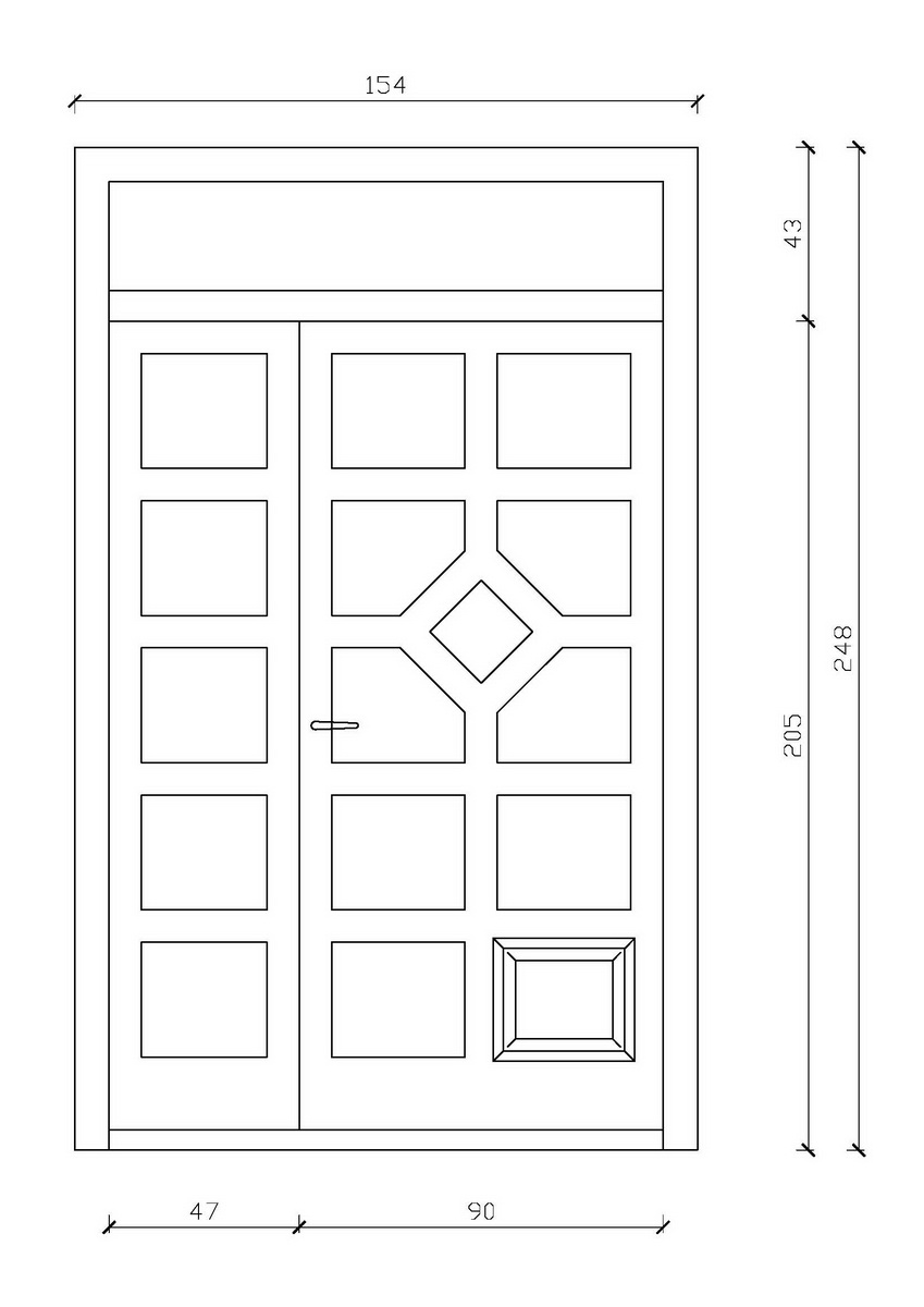

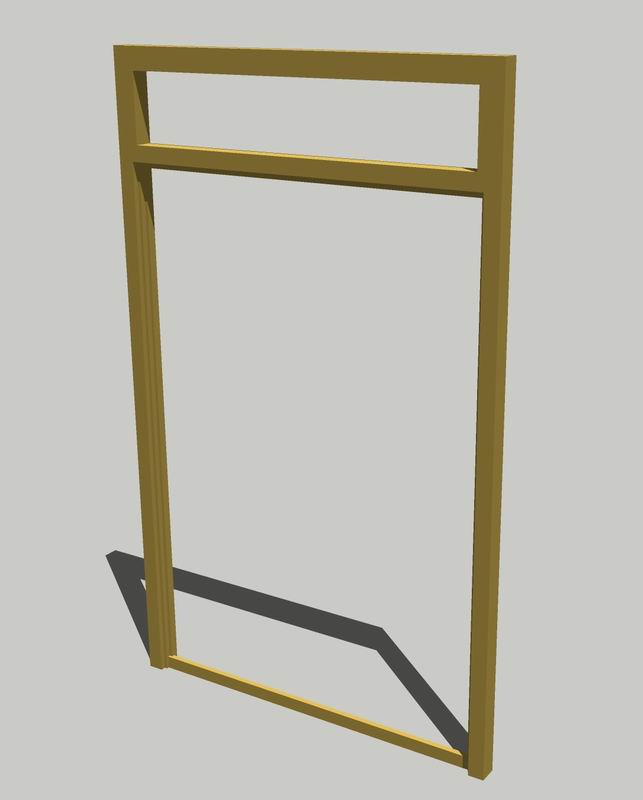

Vrata bi bila sa pomoćnim krilom i svetlarnikom iznad, izrađena od čamovine. Naravno, svi elementi bi bili izrađeni od lamelirane građe, a debljina plotni bi bila 72 do 80 mm.
Ne znam da li je neophodno da postavim neki crtež?
Očekujem savetodavnu pomoć.
Hvala unapred...

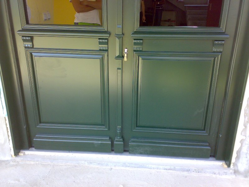

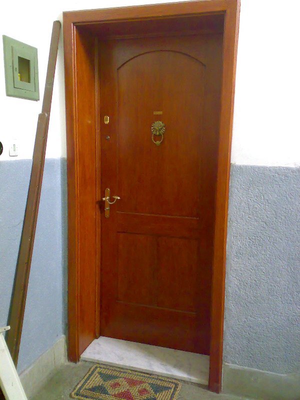

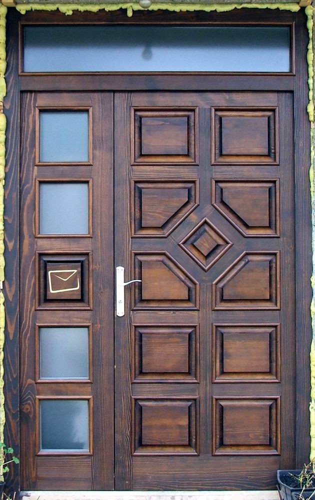

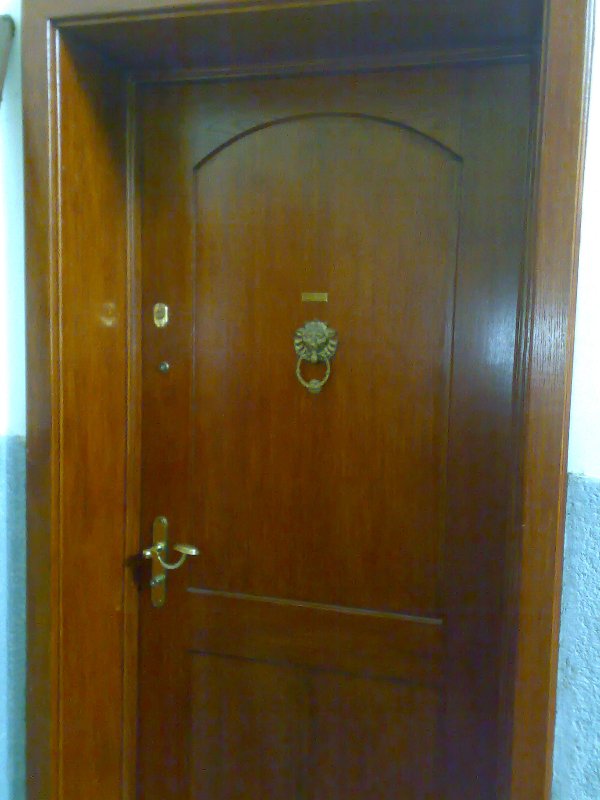

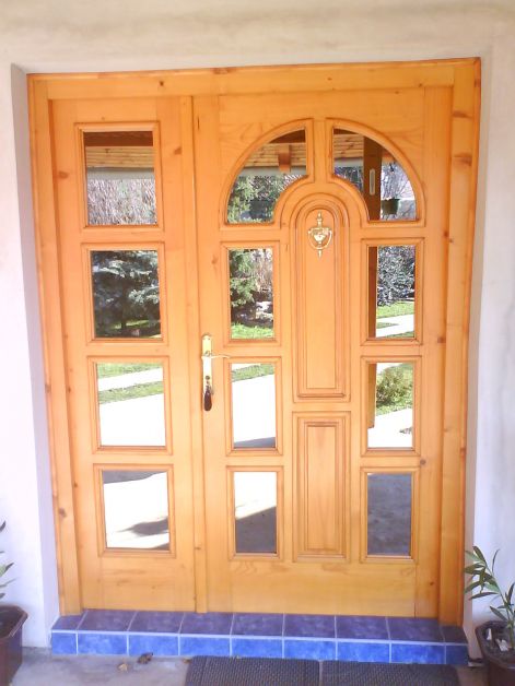

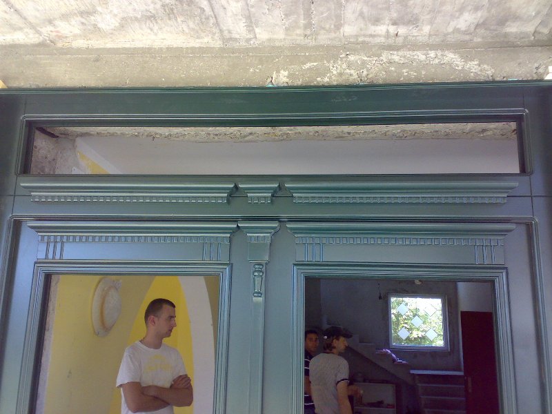

Evo slike ulaznih vrata posle 11 godina kako izgledaju radjena od slavonskog hrasta zasticena sandolin danski :poz:Radenko

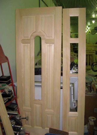

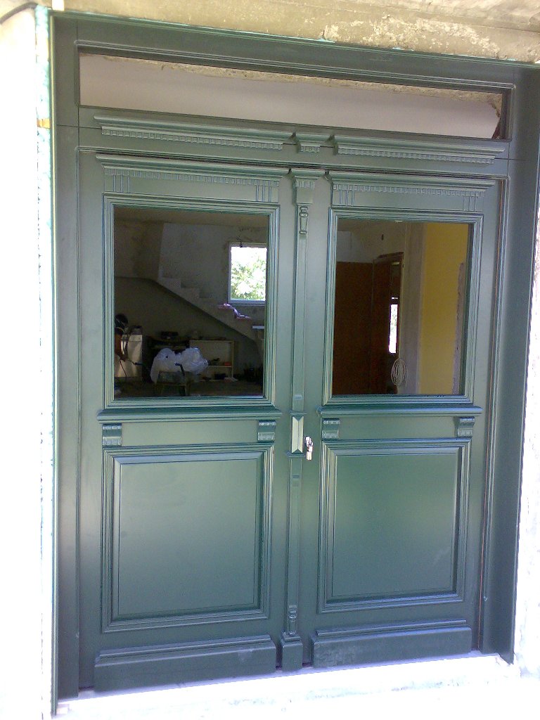

Pozdrav svima na sajtu... Evo nekih slika ulaznih vrata koje sam radio.

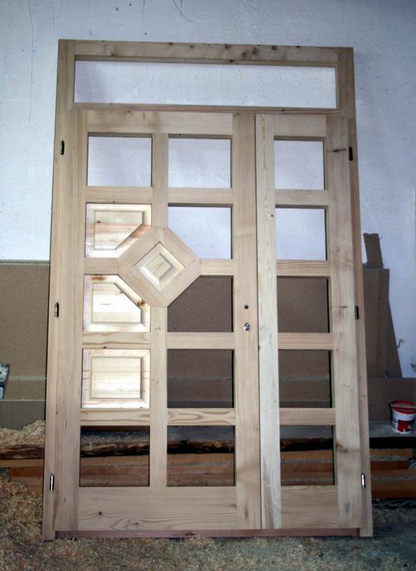

evo slika vrata koja su uradjena jos samo da se ofarbaju :

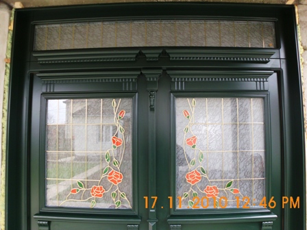

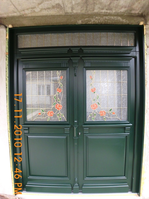

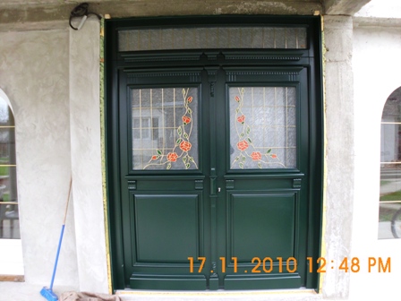

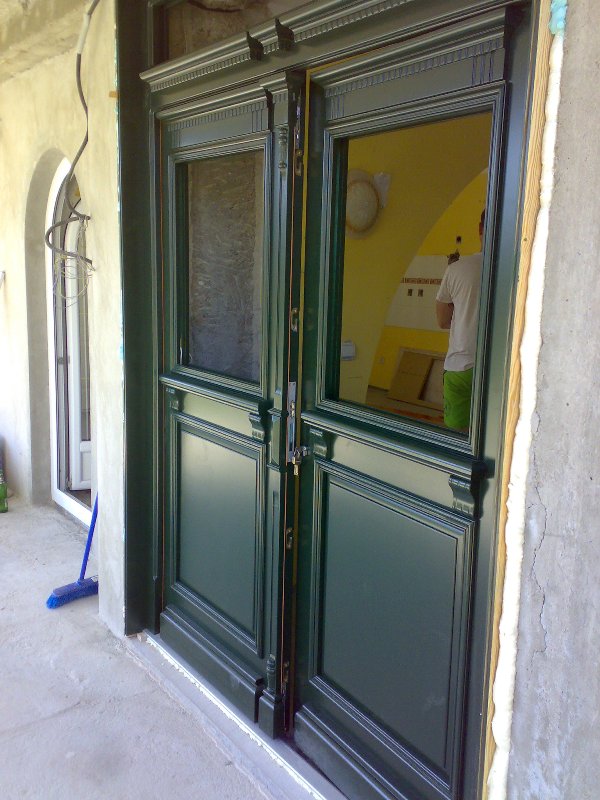

Pozdrav za formulase evo konacno ofarbana vrata i namestena ali bez rucki, stakla i pervajz lajsni kad bude i to namesteno slikacemo pa do tad zdravo Radenko.
Ulazna vrata dobila staklo ali pervaske ne jer nije omaltereno pozdrav Radenko
jel staklo vitraž ili slikano na njemu
Pero staklo termo unutra je ornament "delta" a spolja je vitraz pozdrav Radenko.

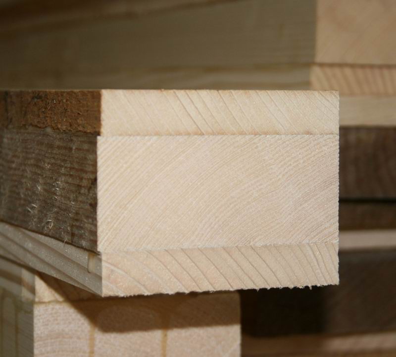

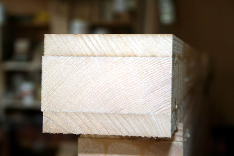

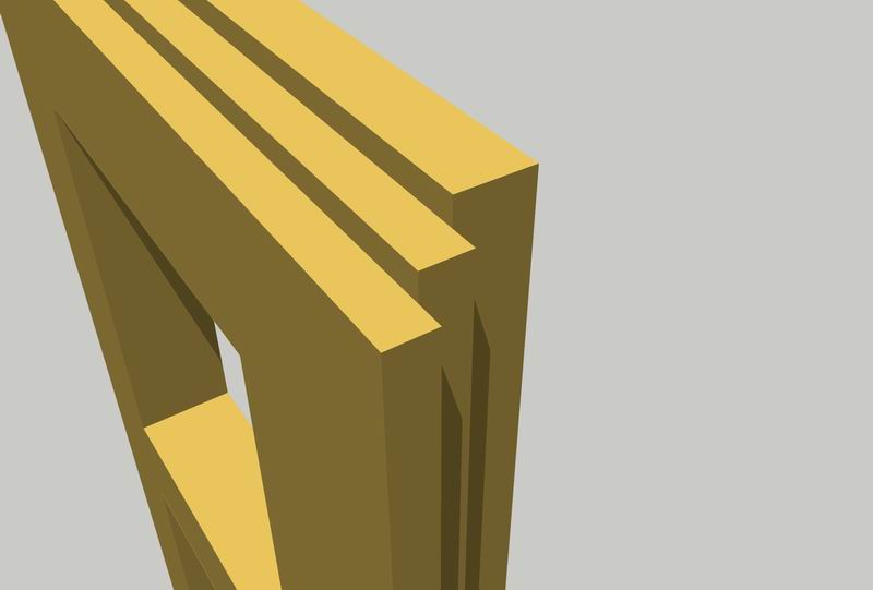

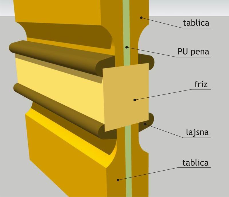

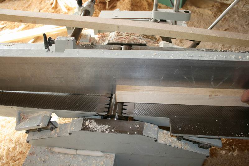

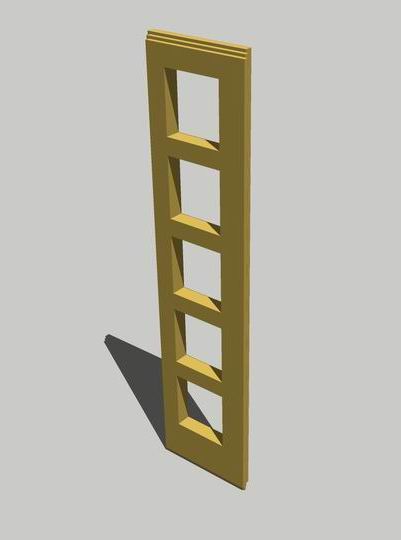

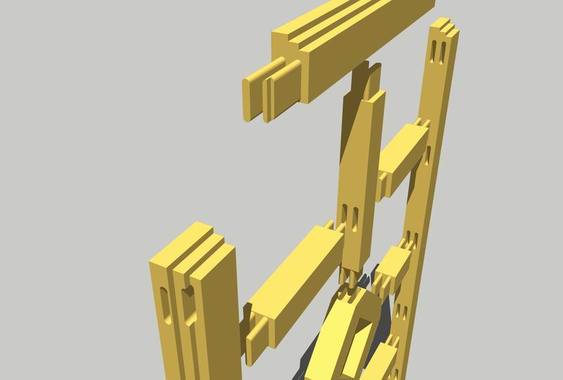

Vrlo pažljivo sam pročitao ovu temu i to nekoliko puta.

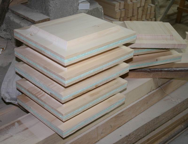

Ono što mi nije jasno kako se izradi rupa u uspravnim elementima koja je duboka 120 mm u koju udje čep poprečnih elemenata.
Po mojoj proceni uspravni elementi kod kalavira su oko 120 mm a standardne burgije imaju dužinu od oko 86 mm. Kako se produbi rupa da se probuši uspravni elemenat celom širinom da bi čep poprečnog elementa izažao na drugu stranu uspravnog elementa gde se eventualno nabije kontračep...Mora da ima neka caka koju ja neznam, a na mnogim mestima sam pročitao da je to najsigurniji način spajanja okvira vrata.
Inače ova kalavirova vrata su ekstra...Ako bog da sreće ovog leta se i ja upuštam u sličan projekat...pa zato ovo i pitam.
Hvala unapred na odgovorui pozdrav svima.
prvo se busi sa jedne strane a posle sa druge u tome je caka

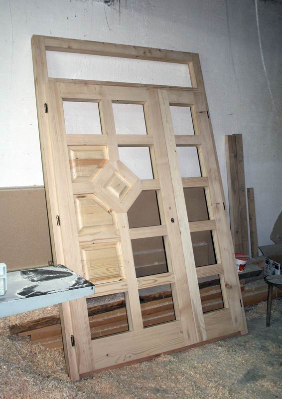

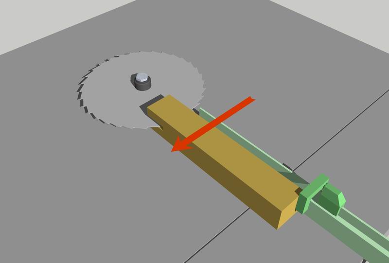

Pero, a ovi falcovi na krilu...jer ima tu neki standard, koje su dimenzije ovi falcovi, na slikama se ne vidi keder guma iako je kalavir rekao da je stavio dve keder gume, gde se ona "ubacuje"...može i neki priručni crtež ne ovako precizan i pedantan kakav je uradio kalavir ali da bi mi pojasnio ovo što pitam.
Isto tako me interesuje kako izgleda poprečni presek na mestu gde se dodiruju dva krila kao i krila i futeri...
Ma sve me interesuje...?!?!?!
Pozz
sve ima svoje standarde
teško je to ovako objasniti preko neta
najlakše uzmeš drveni metar (cološtok) i nađeš jedna vrata i premeriš falceve
još bitnije je šta imaš od alata i koju mašinu na koji način ćeš vaditi falc glodalom ili cirkularom i to je bitno
Mašina i alat nije problem...jer to imam...i znam kako napraviti ali ne znam mere.
