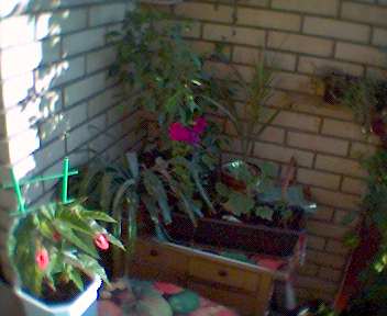

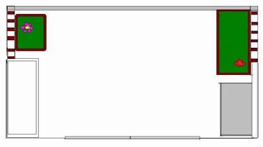

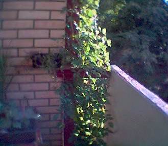

Hocu da napravim plitak plakar na terasi,za odlaganje raznih stvari.On bi bio jednostavan,unutra sa policama.Volela bih i da ne bude mnogo skup,ali ipak lepo da izgleda. :oops: Dakle, potreban je materijal koji je otporan na niske i visoke temperature,i ako je zasticen zidom mora da bude otporan na vodu.Koji mi materijal preporucujete? Koju boju da odaberem,ako je pozadina zid od zute opeke.
Terasa "gleda" na istocnu stranu,a plakar bi bio sa leve strane i okrenut ka unutra.Pod je prekriven linoleumom.

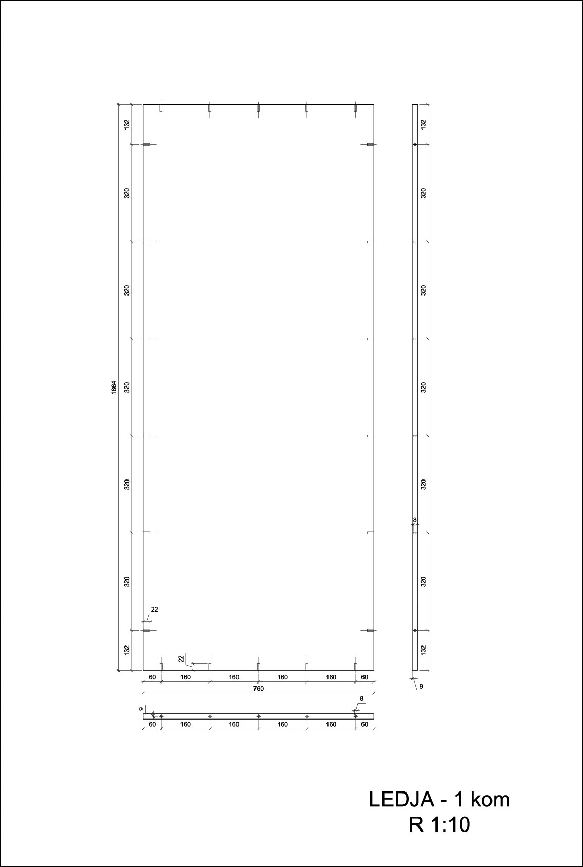

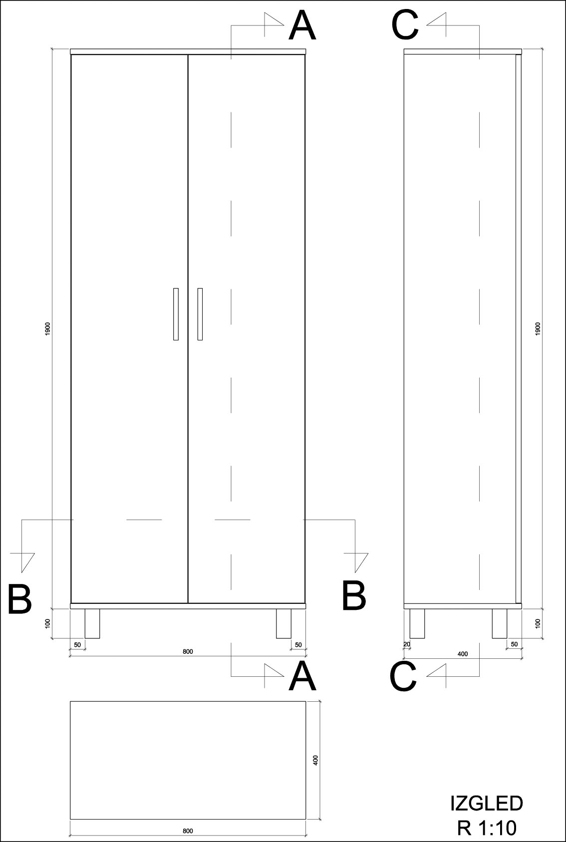

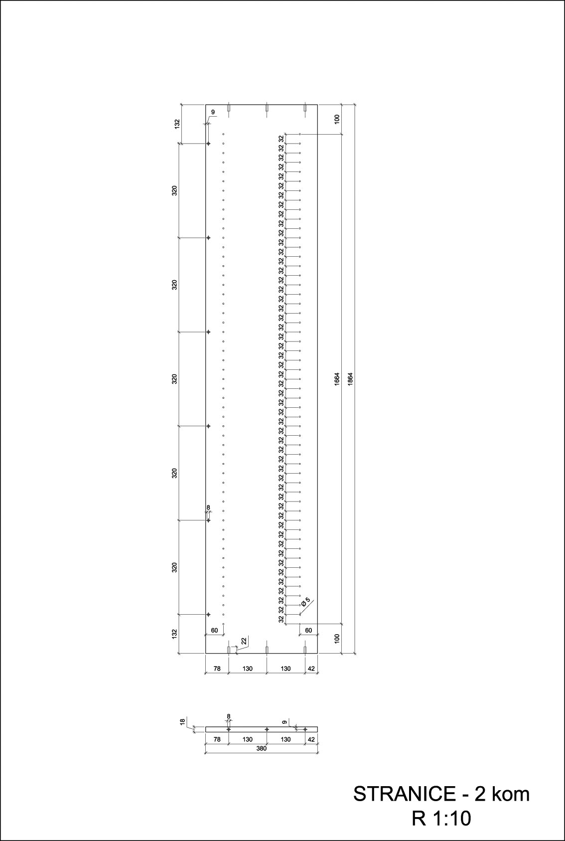

Ne znam samo tko ce i cime da joj izbusi sve one rupe za tiplove i nosace polica koje si tamo "isprojektovao" a da joj ne naplati!? I ne kaze "pa, zeno sto ostavi razmak izmedju vrata 6mm!?"

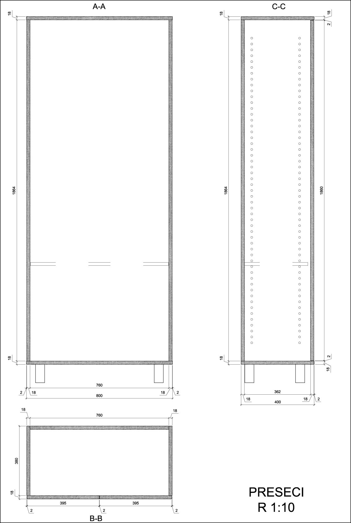

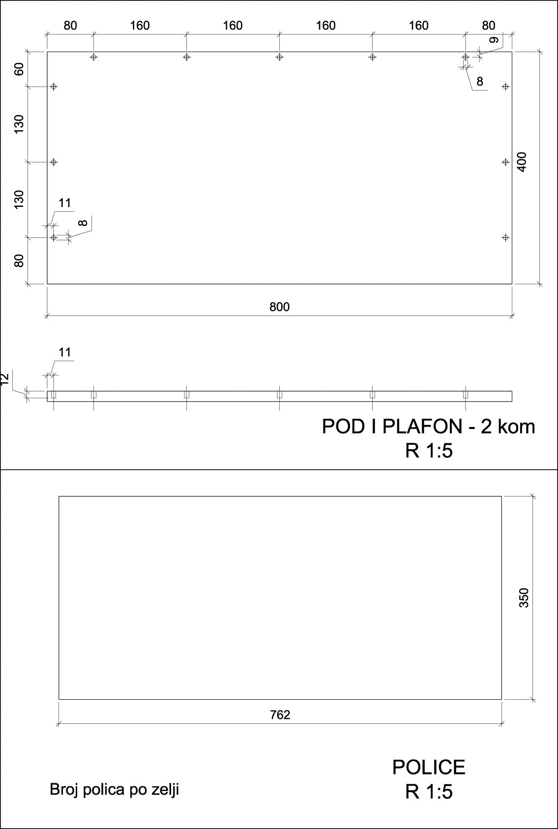

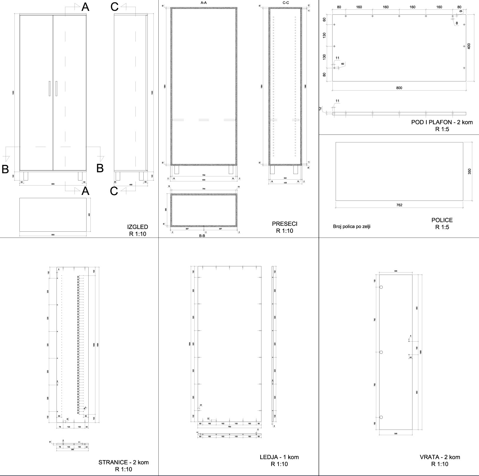

Naplatice busenje rupa kao rad CNC-a na minut ili slicno,elem to je standard a sad dali ce Natali staviti rupe za police i koliko to je njena stvar ali moje je bilo da ih ucrtam jer ako nekome nesto radim onda uraidm sve.

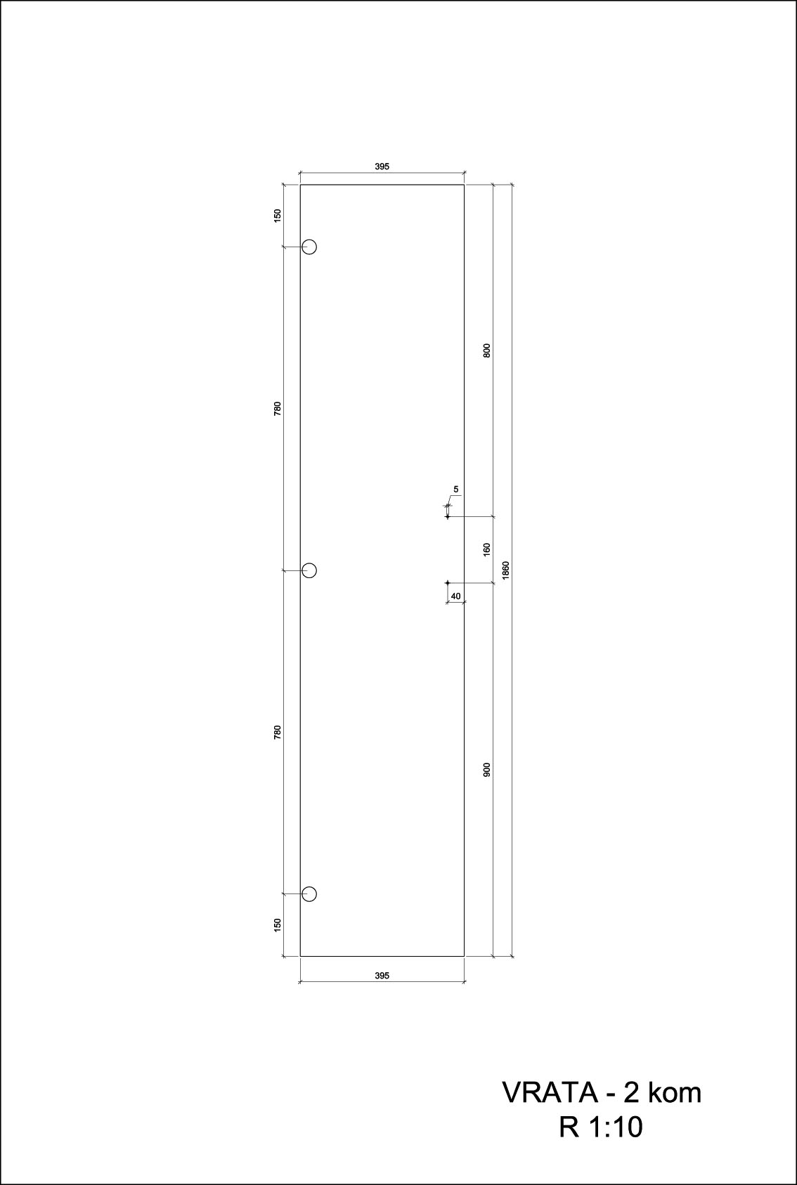

Kako si dosao do 6 milimetara stvarno mi nije jasno ili nisi gledao crtez ili nisi citao isti ili.... nije ni bitno.
Da ne bih pisao ponovo i objasnajvao ti ,ako pogledas pod je 800 milimetar sirok,vrata 395 x 2 je 790 i to kad se oduzme je 10 milimetara a ti si negledajuci oduzeo 4 milimetra sa strane koliko ti je neko rekao da treba i dosao do 6 odlicno ! skoro pa tacno !
Ako pogledas bolje videces da su stranice uvucene u odnosu na pod po 2 milimetra takodje ! Nemas ideju zasto ?
Pa ABS kada se postavi pri obradi ivice ona se zaobli na neki radijus a kako stranica koja dolazi na pod je nasadna i ravna izmedj utog radijusa i stranice dobio bi liniju i izgledalo bi da se pod i plafon negadjaju ,da bi se to izbeglo stranice se uvuku za po dva milimetra i sve izgleda kako treba.
Pa onda dodjemo do matematike od 800 - 2*395- 2*2 = ? pa DVA !!
Nadam se da si sad shvatio.

Matematika, 76 (ledja) + 3.6 (2*1.
= 79.6 cm (ukupna sirina plakara na koji nalezu vrata), nadam se da cemo se tu sloziti!?
79.6 - 0.2 (dovoljan razmak izmdju vrata za dvokrilni plakar koji se ne nastavlja) = 79.4 cm podeljeno na dvoja vrata = 39.7 (sirina vrata sa ABS kantom)
tvoja matematika:
sirina vrata 39.5 * 2 = 79 cm pa tako dodjes do 79.6 - 79 = 0.6cm
Dovoljno je bilo da vidim "krojnu listu" i znam sta radis!
Inace, nema ovde nista licno, ne brinite se ostali... rasprava uvek dovodi do najboljeg resenja! zar ne!?
Krojna listu citaj a crtez gledaj.
Vrata su u odnosu na stranucu uvucena ka sredini sa svake strane po dva (2) milimetra.
Samim tim 760 + 36 = 796 - 2 (rastojanje u sredin) - 2x2 (sa stane svakog krila) = 790 / 2 (broj krila) = 395

mi se selimo u novi stan i imamo plakar od univera kantovan abs-om koji nam nece stati ceo u sobu, pa planiramo jedan njegov deo da iznesemo na terasu. dimenzije tog dela bi bile: visina 110cm, dubina 30cm, sirina 80cm. terasa je delimicno pokrivena - moracemo da pokrijemo ostatak verovatno leksanom - i ozidana sa spoljne strane do visine od oko 80cm, a gore je deo ograde od kovanog gvozdja. plakar bi trebalo da stoji levo od vrata kad se izadje na terasu i bio bi izlozen kisi i snegu samo uz vetar koji bi to nanosio na terasu (znaci leva strana plakara je uz zidanu stranu, kao i njegova ledja, a prednja i desna bocna strana bi bile otkrivene).
da li to nase ima sanse da se ne raspadne ili postoji neki nacin da ga nekako zastitimo (neka folija ili nesto cime bismo mogli da ga "oblepimo")?

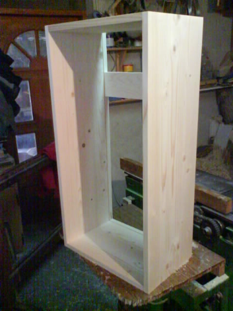

slažem se sa solecom o tome sam i ja govorio o tim daskama da ima da se kupi i to može da se spaja sa tiplama pravim ovih dana nešto slično pa ću uslikam
