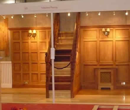

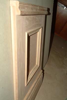

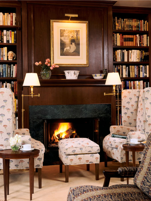

Molim objašnjenje. Da li je to što ste pravili ličilo na ovo što je na slici ? Koliko debeli bi trebali da budu paneli ? Da li se lepi više dasaka , jedna pored druge ?
Nema mi druge nego da se obratim vama za pomoć. Pretražila sam internet i ne mogu da nadjem kako se prave drveni paneli za zidove kakvih ima u onim starim, klasičnim bibliotekama, dnevnim sobama. Da li sad već ima neka lakša varijanta ili se još uvek pravi od čistog drveta ? Ako iko zna nešto o ovome... Slika će najbolje da pokaže na šta mislim
jeste licilo je na ovo na slici debljine 2cm je bilo lepi se od vise dasaka
filung je ona kocka u sredini i moze da se ugradi odmah u konstrukciju ili naknadno sa lajsnama

Postoji jako velika paleta pločastih materijala... raspitajte se malo u firmama koji se bave time (iverica, mediapan i sl.)

pravi se konstrukcija od drveta u koju se ubacuju drveni filunzi sve zavisi od prohteva narucioca pa se montira na zid tako sam ih bar ja radio svojevremeno u jednoj kuci al dosta je skupo i dugo traje izrada ako je veca povrsina
