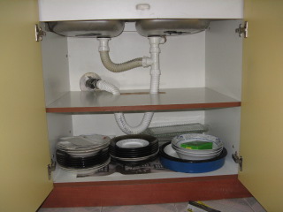

U sudoperi (kad otvorim vrata ujutru) se osecaju neprijatni mirisi (verovatno se nakupe nocu).
Od kako sam montirao novu kuhinju , izbacio stari metalni sifon i postavio ovo rebrasto crevo prisutan je taj problem.
Neko mi je ovde rekao da je rebrasto crevo prekratko da pravi mali luk pa sam postavio duplo duze (cak sam i policu prosekao da bi stalo):
nije pomoglo.

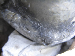

U zidu se nalazi odvodna cev (olovna cini mi se) na nju je zaletovana druga pocinkovana cev i pregledao sam ne postoji ni jedna rupica (a i da je ima pustalo bi vodu valjda?).
E sad veza izmedju te pocinkovane cevi i rebrastog creva je ostvarena preko originalne PVC cevi koja na jednom kraju ulazi u rebrasto crevo (i stegnuta je ovom belom navrtkom) a na drugom kraju sam navukao unutrasnju gumu od bicikle (5cm), a zatim sam pvc cev gurnuo u onu pocinkovanu i drugi kraj gume zavrnuo preko te pocinkovane ( 5cm ) sve je to vrlo tesno navuceno, ne propusta vodu ali sam ipak oba kraja osigurao trekastim lastisom.
Zato me i cudi odkud smrad, ako na spojevima nije dobro pa valjda bi i vodu propustalo?
Da nije kvalitet rebrastog creva u pitanju? Da li je moguce da ono samo propusta gasove?
Svaki savet je dobro dosao . . . . . nemojte samo da me terate da vracam onaj metalni sifon.
Treca slika ,tu je problem...
