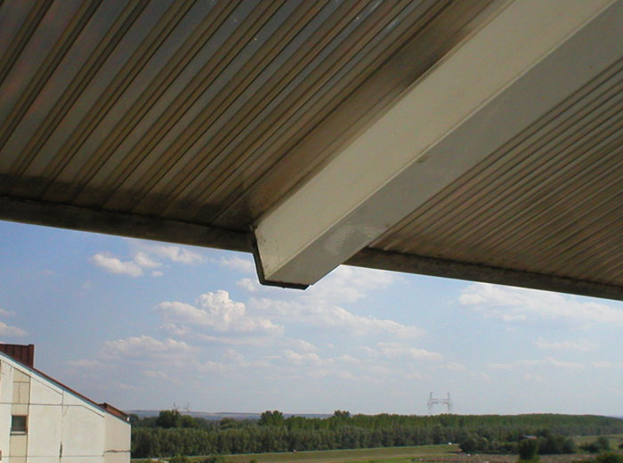

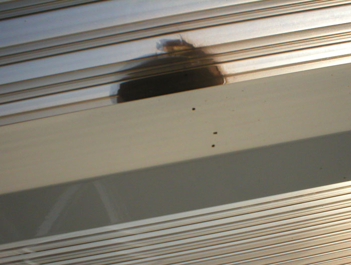

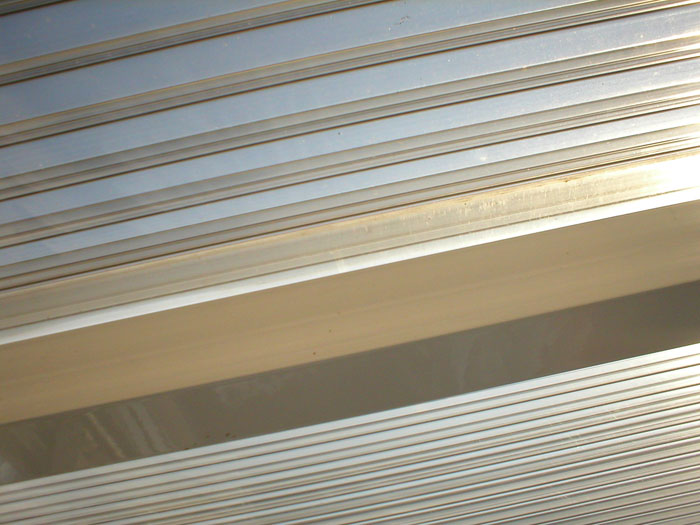

Sto se tice leksana, postavljali su ga majstori uz komplet prozore koji su aluminijumski pa jos plastificirani :roll:
Sto se tice odrzavanja, nismo ga odrzavali do sada :hh
E sad, spajali su ga srafovima na aluminijumske profile koji sluze kao nosach.
Uz srafove ide neka kruzna guma koja dihtuje i ne propusta vodu u sam leksan.
Kod leksana je bitno da ivica koja strchi ima svoju zastitu, odnosno da se ne dozvoli da prljavstina udje u leksan. Postoji neka plastika koja dodje na krajeve i koja se zalepi silikonom.
Terasa mi se ne greje zimi, leksan uz PVC stolariju se odlicno pokazao jer se temperatura na terasi zimi ne spusti ispod 5-6 stepeni. Znachi bendzamin ficus mi komotno prezimi na terasi zimi
Jedini problem, ako je uopste problem je sto aluminijumski profili koji mogu malo da se znoje. Leksan sa tim aluminijumskim proflima je je malo napusten van terase da kisha ne bi bas padala po prozorima, pa zbog toga je spoljasnji kraj profila napolju na hladnom, a unutrasnji na toplom pa dodje do kondenzovanja.
Imas razlicite debljine leksana.. nash je cini mi se oko 3cm.

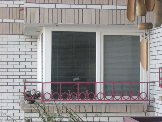

Evo slika..
Svaka cast majstore

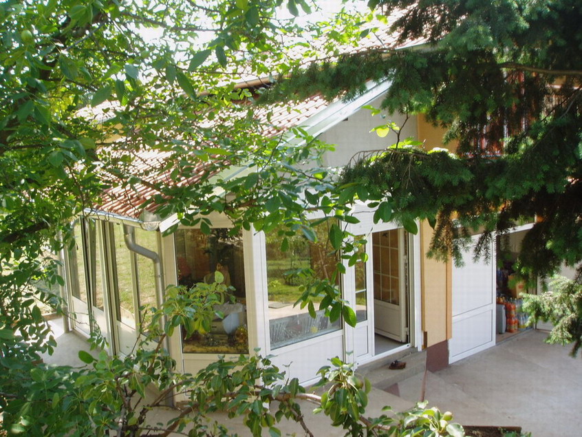

konstrukcija za wintergarten
smederevka wrote:Svaka cast majstore
Uuuu... ovo sto pravis ce biti sjajno!
Planiras dzunglu unutra ?
Obavezno stavi slike kad se zavrshi i napuni.
Ma napravljeno sve samo moram slike da smanjim ,nece ovde da stanu ,opominju me da su velike .Heheheeheeh
gornja strana wintergarten

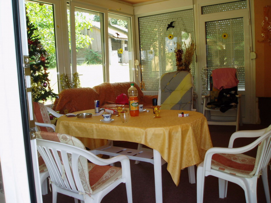

Iznutra Winter-Garten
prednja strana winter-gartena
sa strane wintergarten
To je to ,unutra ima cg zimi , leti se otvaraju vrata skoro sa svih strana, i na sine se pomeraju na sredini sa gornje strane celom duzinom.Necete verovati tu provodimo po ceo dan ,ne ulazimo u kucu, jer strogo zabranjeno pusenje unutra.Zato sam napravila wintergarten iskljucivo zbog pusaca.Toliko o tome za sad.
