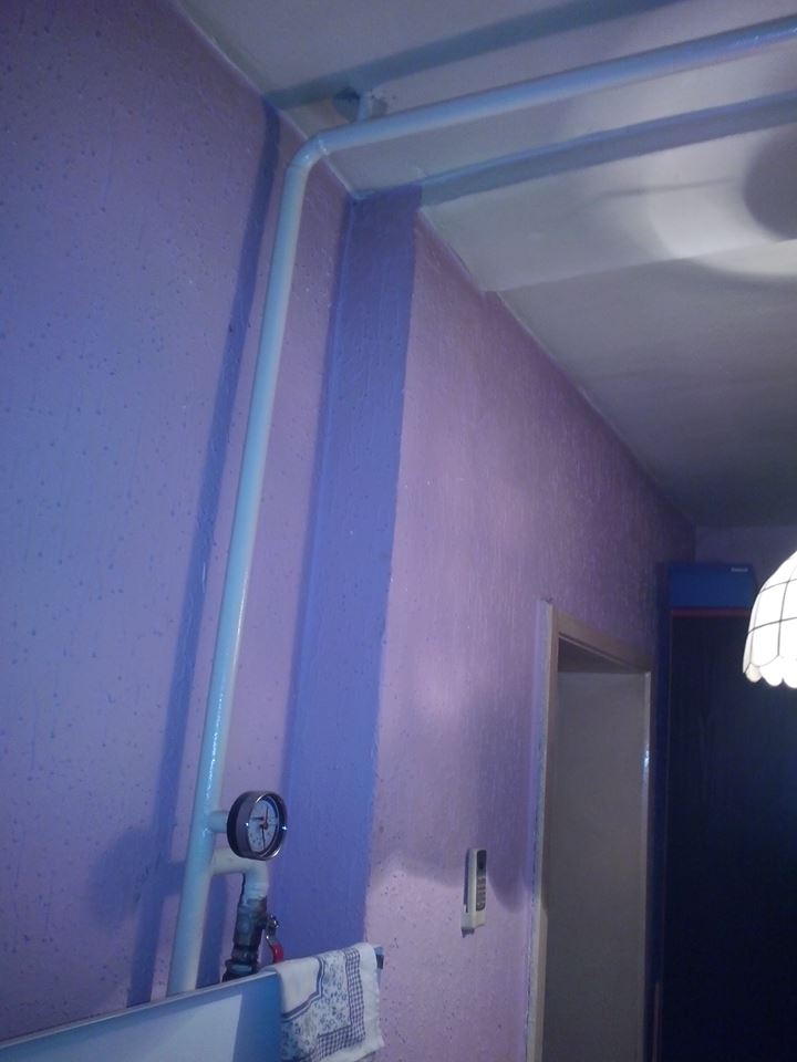

poz dali kod otvorenog sistema ima gubitak energije u odnosu na zatvoreni,jer ja ima otvoreni i majstor mi kaze da se i ta voda u sudu na tavanu greje,medjutim u sistemu mi je 60 C voda a cevi koje su izolovanje kada om skinem izolaciju one su hladne. dali se greje voda u espanzioni sud na tavanu ili kod mene nesto nevalja

Ako je otvorena ekspanziona posuda uradjena kako treba. Dve cevi direktno iz kotla, sa lira sifonom na samoj posudi, ona mora malo da greje. Obicno otvoreni sistem urade tako sto samo jednu cev sa krajnjeg radijatora produze do posude i urade preliv napolje. Takva posuda moze da zaledi kada su veliki minusi i tada dolazi do veeeelikih problema

Registrovan dana: 20/04/2014

Registrovan dana: 12/02/2010
Hmmm. Ako je ta cev od radijatora sa potisnog voda zato i ne greje. U svakom slucaju obrati paznju da li je posuda izolovana...ko je tavan bez izolacije. Takodje nije lose postaviti neku mrezicu a prelivnu cev koja izlazi na krov. Hoce ose da naprave osinjak..pa zasapuse cev.
sada ces videti slike povratna je u kupatilu i priljucena je na odvodnu cev a ova druga je iz kotla na dovodnu ,medjutim voda u sudu i u cevima do suda se negreju a izolovan je fes jos pre 20 god kada je uvedeno grejanje.tada je bilo na mazut a sada na term 20
ma opet to meni nesto nije ok. On je povezan preko potisne (posle svih ventila) kod kotla.... i povratne sa krajnjeg radijatora. Ako toliko godina radi, ne vidim sta bi onda bio problem. Do duse nije po propisu, ali ajde. Retko gde sam sretao otvorene sisteme da su uradjeni kako treba
bas zato pitam ovo je radjena instalacija jos 90 god
http://www.samsvojmajstor.com/portal/sites/default/files/10815697_767871...
ulazi u plafon ali se negreje ta cev
