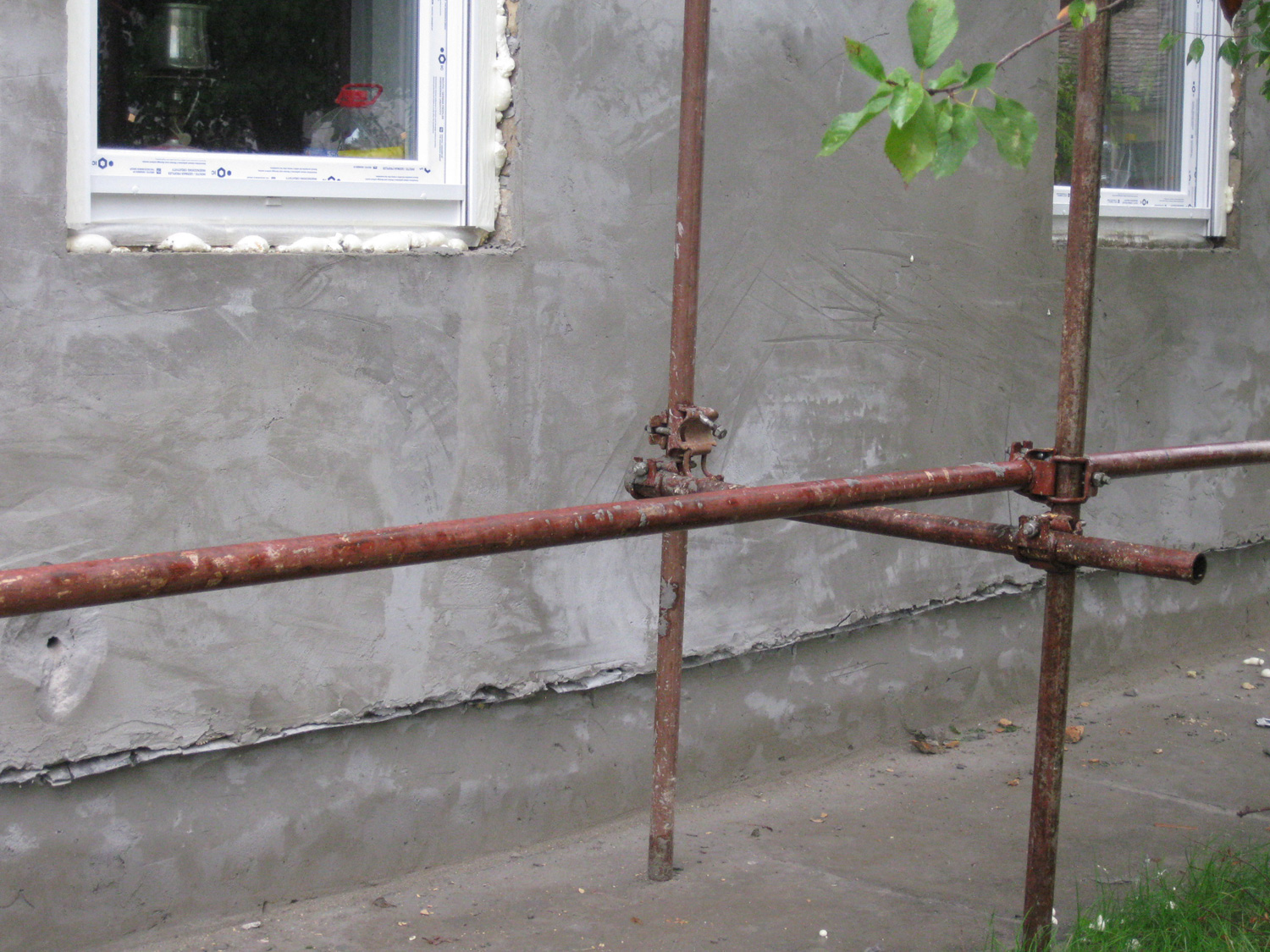

Mislim da imam slican problem kao Zmajurina. Postojeca cokla je uvucena nekih 3cm, a ja bi kad na kraju budem radila fasadu da mi cokla ima vecu visinu, negde oko 50cm. Zato sam mislila da sada stavljanjem izolacije sve poravnam, a kad budem radila fasadu negde na leto onda cu videti sta cu, verovatno bi neki kamen stavljala za coklu. Gore bi sada isao stiropor 5cm, a sta da radim za dole, znaci treba mi nekih 7-8cm. Da li mogu da prvo zalepim stirodur 2cm da tako izravnam coklu sa gornjim zidom pa onda kad vec svuda stavljam 5cm stiropora da ide i tu dole, ili je i u toj varijanti obavezno da to bude stirodur? I da li je onda ipak bolje da zalepim dole prvo 5cm stirodura pa na njega da lepim 2cm stirodur? Moze li se za lepljenje tog stirodura za coklu koristiti pur pena za lepljenje stiropora Ceresit ct84 (iz ovog filmica http://www.youtube.com/watch?v=MbgOqQhqaDY ) ? Ili ipak taj neki sto se gletaricom nanosi Baumitov ili tako neki, samo koji je tacno naziv? Ne razumem se pa kad odem u radnju volela bi da im mogu tacno reci naziv proizvoda koji mi treba Laughing out loud
Evo stavljam i sliku.

Vama je potrebna prvo hidroizolacija po sokli,a potom bi postavljali termoizolaciju , Stirodur se podrazumeva u toj zoni jer stiropor nije vlago-otporan.Napomenuli ste da bi na cokli postavljali kamen,on se postavlja na stirodur u tom slučaju. Valjda bi i prodavci konačno trebali da shvate da se ukazuje potreba za većim debljinama stirodura od 5cm. Ako ne postoji druga mogućnost,treba duplirati,opisao sam kako i da se ne ponavljam,Pogledajte par stranica u nazad sve je objašnjeno zaista...način,tip lepka,alternativa za lepak...nekoliko pravila za postavljanje....U delu cokle pre postavke kamena,obavezno je dupliranje armirne mrežice.
Pur pen ne koristim i ne bih puno komentarisao. Kada za njega dobiju upotrebni građevinski sertifikat i daju napismenu garanciju na određeni rok....onda uredu. Za sada im ne verujem "na reč i preporuku" ,jer služi samo za hobi radove.
S obzirom da vi nećete postavljati ništa,već tražite savete za sistem...ne bih ulazio u majstorske detalje.Mada je sve opisano i treba da istražite forum.Razmislite o debljini stiropora!! Ako ste u mogućnosti....možda bi trebalo da prihvatite preporuke savremenih energetskih normativa.,

Hidroizolacija se vidi da je stavljena i ide iznad cokle. Da li sad to znaci da ne mogu i nista mi ne bi znacilo da stavim stirodur na coklu? Ne razumem kakvu sad hidroizolaciju cokle treba raditi?

Daleko od toga da sumnjam u vaše sposobnosti ali istražite malo standarde u vezi sa hidroizolacijom. Vi imate postavljenu horizontalnu hidroizolaciju ...izolaciju temelja,ona se podrazumeva.,Potrebno je uraditi i vertiklanu u zoni cokle kao što sam napomenuo.Govorim o pravilima,praksa je učinila da se dosta stvari preskače da bi nešto bilo jeftinije.
