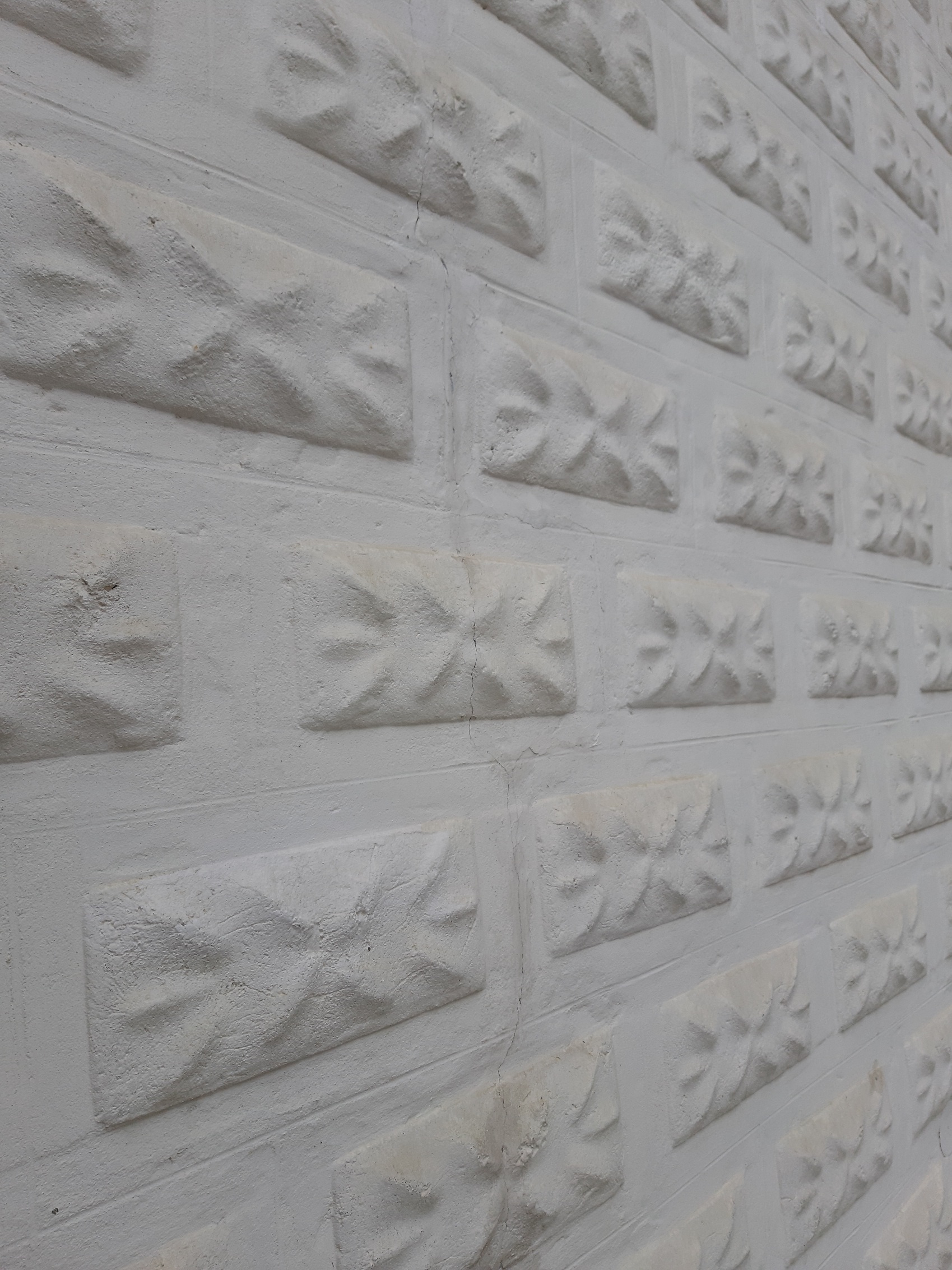

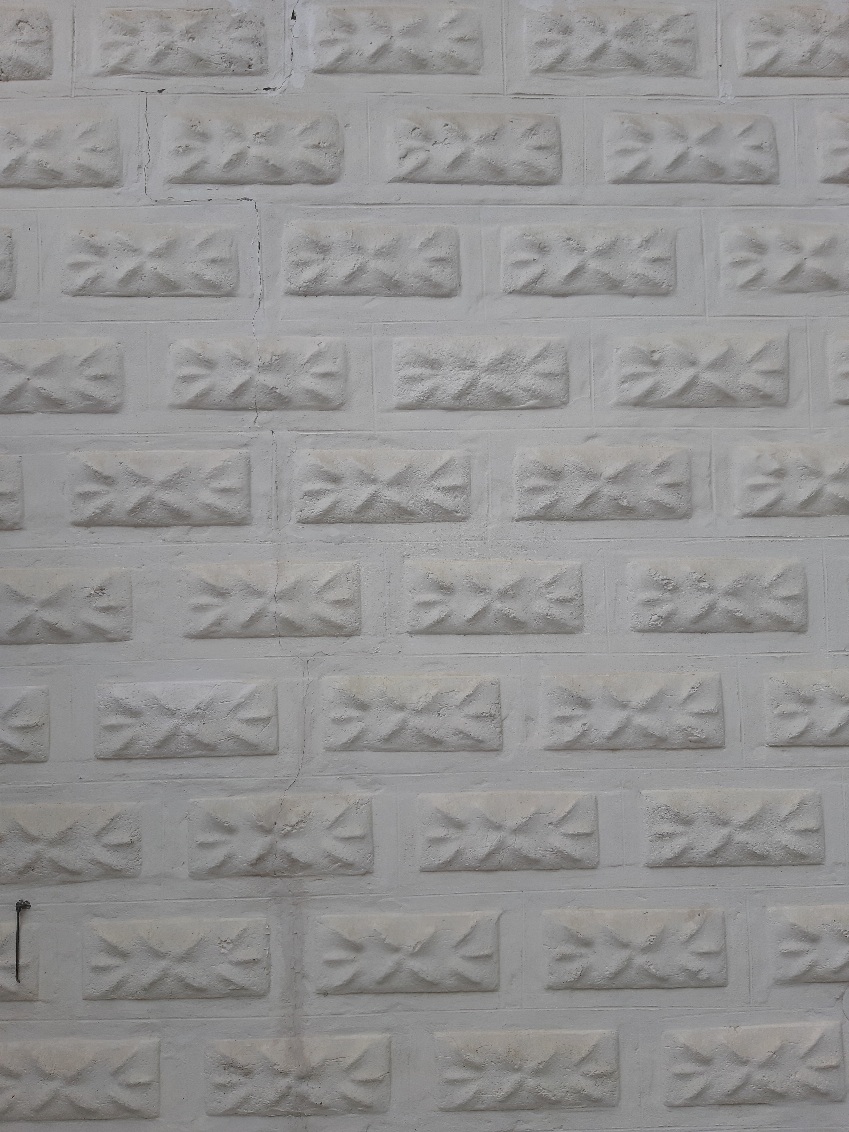

Dobar dan, kao sto u naslovu pise potrebna mi je mala pomoc odnosno savet kako da stavim stiropor izolaciju na zid koji nije ravan, odnosno ima kao ispupcene ukrasne reljef sare. Upoznat sam sa postavkom izolacije jer mi je jedna strana kuce ravna gde sam i postavio uspesno izolaciju, ali imam vec spomenuti problem kod tih ispupcenja na zidu gde ne znam sta uraditi.
Hvala ako neko razume o cemu pricam i na odgovoru.
Ps.ako treba slika nije problem uslikacu zid pa cete videti Smile

Treba slika!

Ubacene slike u post

Pevoja,
eto slika : https://www.si.weber/splosna-navodila-pri-izdelavi-fasadnega-sistema-vgr..., broj 5. I još malo čitanja: https://www.helios-deco.com/assets/certifikati-in-brosure/tuji-jeziki/39...
Možeš i da izradiš izravnavu sa ljepilom.
Tu treba da imaš na umu, da je potrebno najprije dobro očistiti staru fasadu. Tu se mora sidrati nova toplinska izolacija. Kakv ti je taj materijal na sliki?

I mislio sam da cu morati da malo izravnam jednim slojem lepka prvo, pa tek onda da lepim na sve to kada se osusi i bude malo ravnije.
To su blokovi od betona. Kada se kuca gradila, bio je kalup u koji se pravila neka betonska smesa i tako su nastajali ti blokovi pre 27-28 godina

Koja je debljina tog reljefa? Nisam siguran , ali mislim da je minimum 20mm.
@som16
Na koje "lepilo" si mislio konkretno, u savetu za izravnavajući sloj preko ovog reljefa?

za izravnavu sam htio predložiti ljepilo M 978 (http://www.samsvojmajstor.com/portal/sites/default/files/m978_webertherm...) ; predlog je bio i od strane tehničke službe. Za izravnavu. Ljepilo sa oznakom 304 bi bio tudi primjeran, ali je za manje debeljine.

Zaista ne vidim razlog zbog kog bi se koristio taj fasadni lepak za izravnavanje ovog betonskog reljefa ( pre bih to nazvao malterisanje kompletnog zida). Za te pare bolje da koristi ovaj , ili klasičnim malterima dovesti u ravan ovakav zid. Naravno u podnožju hidroizolovati naknadno.
https://baumit.rs/files/rs/pdf_files/pds_28946_thermoextra__dmmputz_dp_8...
