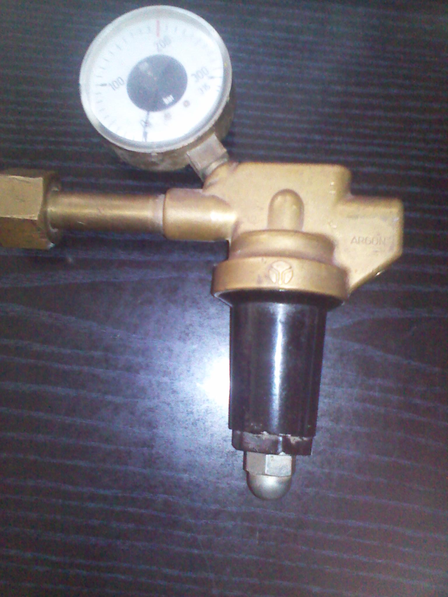

sada sam se registrovao i hteo bih prvo sve da pozdravi
a i da pitam za savet posto sam nabavio neki manometar za argon bocu ali je problem sto sam manometar nema sat za protok nego ima samo za pritisak u boci a ima mogucnost za regulaciju protoka dali neko zna da mi objasni na koji nacin se moze podesiti protok na takvom manometru.
evo i slike kako on izgleda
http://www.samsvojmajstor.com/portal/sites/default/files/2011-09-15_16.3...

pise na njemu da je za argon, a i koristio sam ga i za co2 ali nikada nisam mogao da skontam kako da nastelujem protok jer se svo stelovanje svodilo po principu zvuka, u principu dole na dnu ima ova navrtka koja se vidi na slici i pomeranjem nje povecava se i samnjuje protok ali nema nikakog nacina da utvrdim koliki je stvarno protok, jer nema posebno manometarma kome bi moglo da se ocita koliki je protok , pa zato pitam dali neko ima neki savet kako da se nasteluje protok na ovakom manometru. dal ima neko neku ideju kako se steluje zeljeni protok na ovakvom manometru.

Pretpostavljam da se ovo zavarivacima prodaje da bi bilo sto jeftinije a oni neka po "zvuku" ocenjuje protok. Ili mozda nije namenjen za zavarivanje vec samo da se vidi pritisak argona u nekom sistemu.
Ali postoji resenje: taj stavis sa strane ikupis ili komplet reducir ventil sa manometrom i protokomerom-recimo da kosta do 60 EUR/kom ili kupis protokomer koji se stavi na pistolj (kao na slici) i meri se protok-kosta recimo do 20 EUR/kom.

hvala na odgovoru samo sto neznam gde bi moglo da se nabavi protokomer u beogradu pa ako moze cisto savet otprilike gde moze da se nabavi, u menduvremenu sam dosao na jednu ideju kako nastelovati protok ali mi treba vasa pomoc , ideja je da se zavrne manometar na mestu gde treba da ide crevo i da se onda povecava pritisak do odredjenog pritiska, sada pitanje je na koji pritisak je otprilike recimo protok izmedju 1 i 15 lit/min.
Mon, 19/09/2011 - 14:28
Proverio sam, protokomer
#982
zoran_i
zoran_i's picture
Registrovan dana: 01/12/2008
Proverio sam, protokomer kosta 1650 din/kom.
