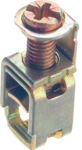

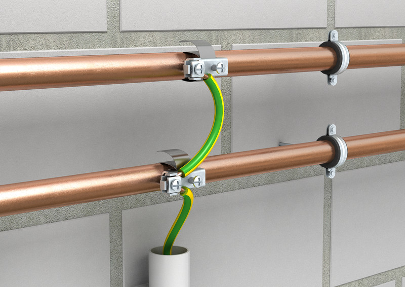

Npr. ako hoćeš da uradiš izjednačavanje potencijala za metalnu ogradu balkona, na više mesta na metalnoj konstrukciji urežeš navoj, odgovarajućim vijkom stegneš stezaljku sa šelnom sa slike 1, a dalje provodnik do uzemljenja kao na sl 6.

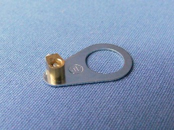

Metalne baterije za vodu sa donje strane imaju mesingani šraf i delove za fiksiranje za lavabo, gde se uz pomoć određenog pribora može vezati provodnik.

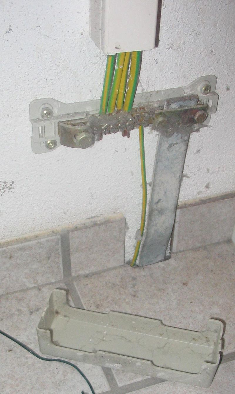

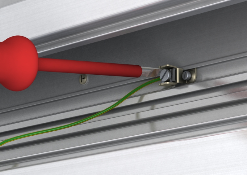

Ja sam radio gipsarske radove i koristio konstrukciju za priključak kao na slici. Metalna šina ima puno urezanih navoja kako za fiksiranje priključaka na standardnoj udaljenosti, tako i za kačenje provodnika za izjednačavanje potencijala. Podrazumeva se da je spoj dalje do baterije od metala.
