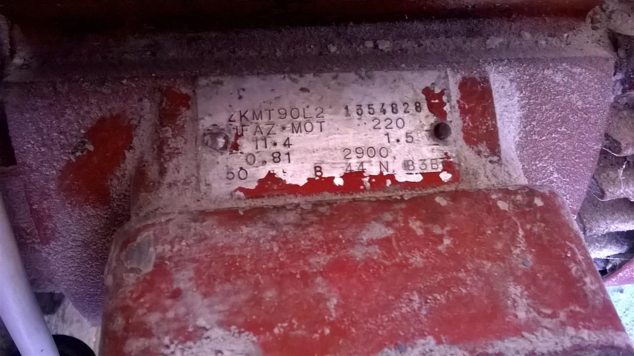

Radi se o kompresorskom motoru, a u radionici nemam trofazni prikljucak. Motor je snage 1,5kw, 2800 o/min, sa kompresora Atlas Copco, proizveden 1971g.

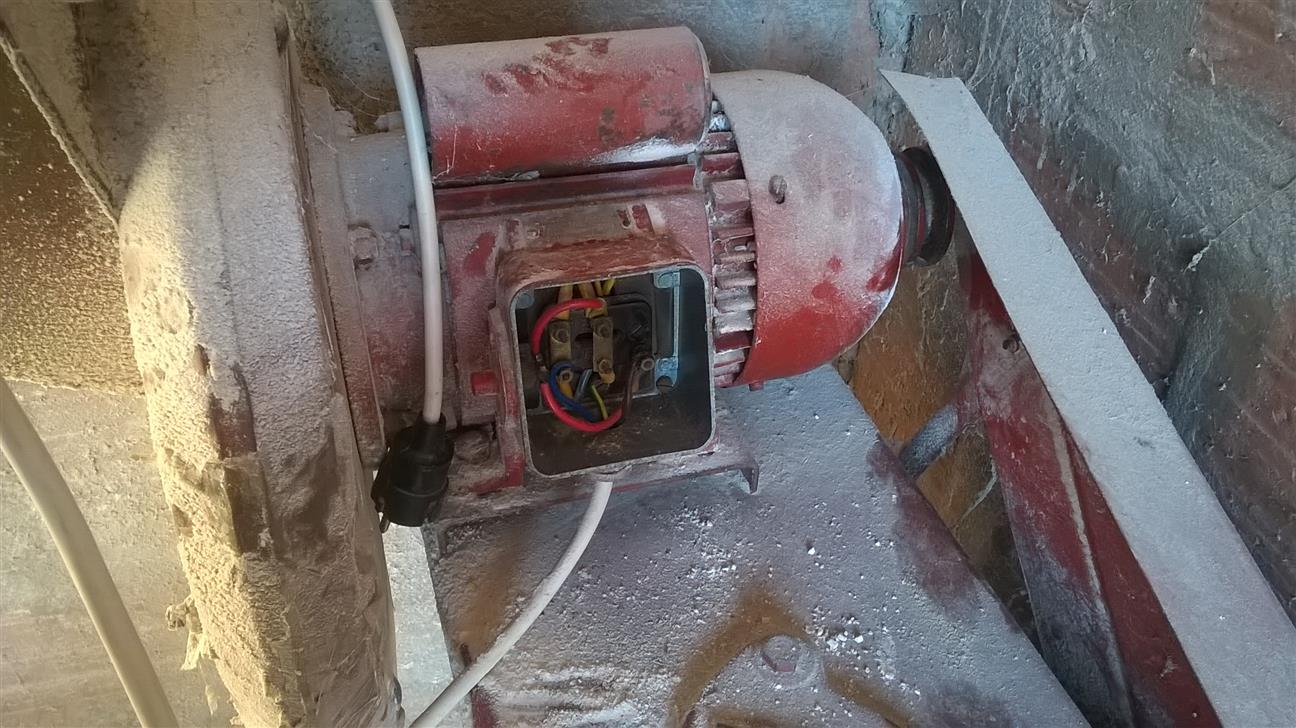

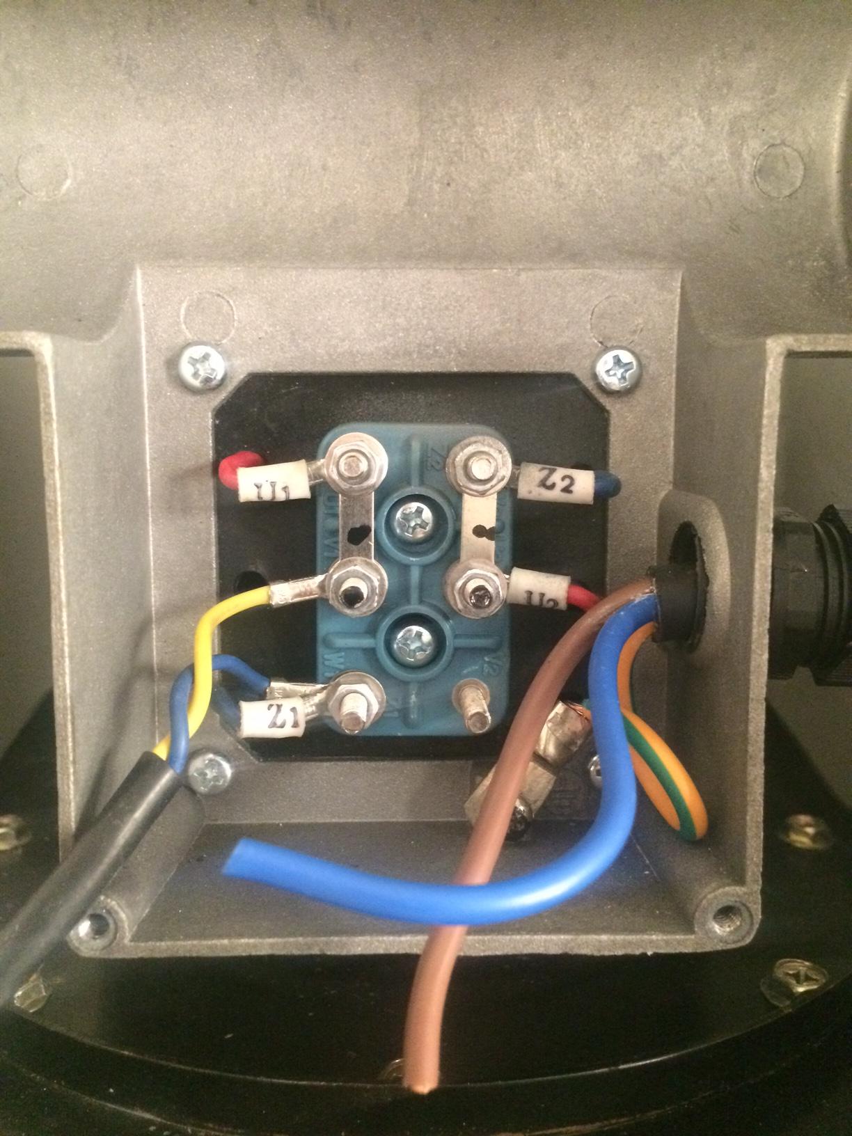

Doveo si fazu na kondenzator, a oba namota su spojena u paralelu. Na priključku bez pločice treba biti jedan pol kondenzatora i jedan pol motora. Nulu i fazu si trebao dovesti na pločice, Tko god da je ovo spajao, o motorima ništa ne zna.
