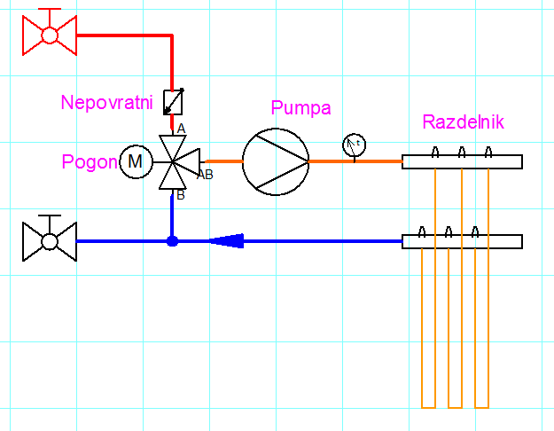

nego samo da li je neko radio ovako nesto i da li ce se ugroziti grejanje komsijama jer te vertikalne cevi prolaze korz sve stanove.
