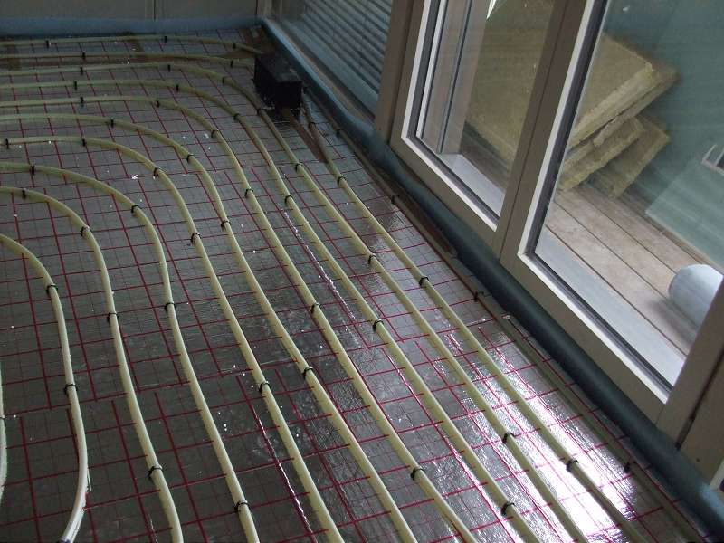

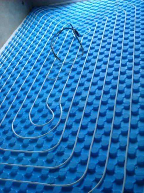

Bakarne cevi, a ovo drugo rešenje postavljanja mi delije mnogo bolje.
