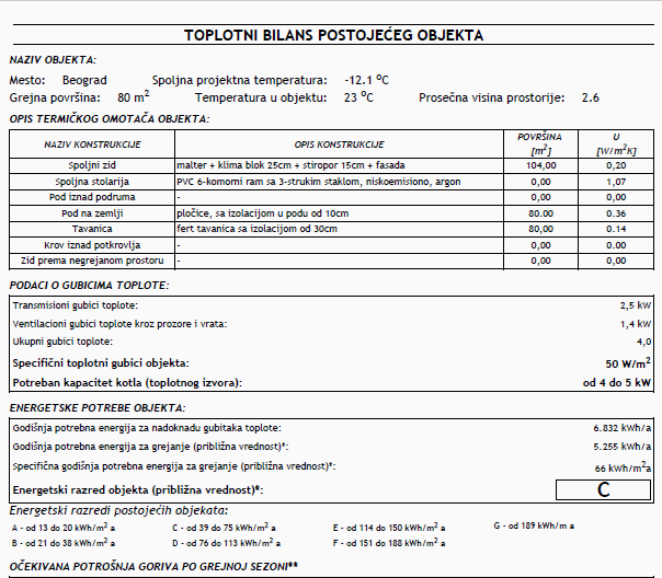

Pozdrav svim clanovima,
Nov sam na forumu. Potrudio sam da procitam znacajan broj tema u vezi grejanja i izgradnje kuce, sa obzirom da nemam nikakvo predznanje na tu temu, ali sam i dalje u nedoumici oko izbora grejanja, stoga vas molim za pomoc. Moguce je da sam nesto od dole navedenog pogresno razumeo sa foruma, te me slobodno ispravite.
Naime, planiram izgradnju kuce pa zelim u startu da isplaniram grejanje i velicinu unutrasnje kotlarnice. Prema prilozenom fajlu se vidi da su na projektovanih spoljnih -12.1c a unutrasnjih 23c gubici kuce 4 kW. Planirano je podno grejanje, plocice u celoj kuci.
Kuca je planirana 85m2 neto, klima blok 25cm+15cm stiropor, pvc 6-komorni sa 3strukim staklima, izolacija u podu 10cm stirporora, tavanica 30cm staklene vune.
Ono sto sam uspeo da shvatim, pogotovo iz poruka clana tihog jeste da je TP los izbor sa obzirom na visoka ulaganja u startu a da je grejna povrsina manja od 200m2.
Iz svega sam zakljucio da je AT 1000l najbolje resenje, i da se u njega usrafi grejac od 6w. Sa obzirom da bi nam 400 kw bilo dovoljno za ostale potrebe, ostaje nam 1200kw za grejanje, tj 40kw dnevno.
Po formuli da je za 1c potrebno 1.16 kw, dolazim do zakljucka da ce grejac od 6w za manje od 7h jeftine struje da potrosi 40kw i da zagreje 1000l vode na 34c.
1. Sa obzirom da je, kako sam razumeo, polazna temperatura za podno dovoljna od 35c, moje pitanje je da li mi je 1000l vode zagrejanih na toj temperaturi dovoljno za grejanje kuce narednih 24h, tj. do sledece jeftine struje? Pod pretpostavkom da su gubici na pomenutih -12.1c 4kw, to valjda znaci da mi onda za 16h grejanja treba 64kw sto onda dalje znaci da bih ulazio u crvenu zonu, ako sam dobro to razumeo? Ali ako uzmem u obzir tople zime zadnjih godina, takodje se nadam da tako niska temperatura ne moze da bude ceo mesec, i da bi na projekciji nekih prosecnih 5+ za zimsku sezonu ovo sve imalo smisla?
2. Da li mi je pored AT 1000l potreban i el. kotao ili ne? Ako jeste, onda koja jacina? U fajlu stoji predlozena jacina kotla 4-5 kW sto mi je sumnjivo. Prema specifikaciji na sajtu ekopana za 90m2 ide 12kw kotao.
2a. Ako treba kotao, da li mi onda preporucujete ovaj EON-B120 ili neki drugi? Ja pretpostavljam da pored AT moram da imam i posebnu cirkulacionu pumpu za njega i tu ekspanizvnu posudu pored ostalih instalacija. Da li to znaci onda da gledam kotao bez toga, ili ako je AT i njegova pumpa poseban vod, a ja hocu da mi posle potrosenih kw iz AT el, kotao direktno greje kucu a ne AT, onda ipak treba kotao sa to dvoje?
Zvao sam par majstora, jedan predlaze TP, drugi pelet, trecem kad sam pomenuo AT on mi je rekao kako nema potrebe za tim i da uzmem kotao na gas za tu povrsinu i da uzivam... Ne znam sta da mislim na kraju. Sa obzirom da se ne razumem u materiju ne bih zeleo da mi neki majstor namece njegovo resenje, pa da posle cupam kosu sa glave. Citajuci ovaj forum, ideja sa AT mi ima najvise smisla i deluje kao najbolje resenje prema ulozenom novcu.
Nadam se da nisam bio previse konfuzan i hvala unapred na pomoci.
Prvo, temperatura vode koja je u AT mora biti znacajno veca od one koja ide u pod. Recimo ja sam kod mene drzao 60-70, sad smanjio na 40 i nesto. A temperatura u pod se regulise mesnim ventilom. Koji je jako pozeljno da bude automatizovan. Ja bi rekao i mora. Kod mene je najjednostavnije resenje. Trokraki termostatski ventil. Moze i sa el pogonom i pametnim regulatorom....
2 ne moras a mozes da imas kotao.
Ja nemam. Zavrnuta su 3 grejaca direktno u AT.
Prednost nema pumpe i kotla, mana moras prazniti sve kad menjas grejace. Ja sam stavio dva od 3x2kw i jedsn 3x3kw.
Iz razloga ako nesto crkne ima u rezervi. Ima slika i upravljacke table negde na forumu.
Meni je do sada trebalo do 2400kwh ako se ne varam sve zajedno.
Uglavnom najveci racun oko 18000din. Inace 14-16.
A neka mesecna potrosnja bez grejanja je 4 do 6.
Pa sad racunaj sta se isplati...

@Nikola,
1. AT greješ na veću temperaturu, bar oko 60*C ili veću. Korisna energija ti je je sve PREKO 30*C pa ako je u AT 60*C ti imaš 35kWh energije.
Računa se ceo dan tj. 24h. Kuća troši energiju i noću i to mora da se nadoknadi.
Jedan grejač od 6kW je malo. Bar 2. Gledaj da nabaviš grejače na 380V da rasteretiš faze.
+5*C je prosek zimske temperature koji ti ništa ne znači u decembru, januaru i februaru kad je prosek oko -2 za ceo mesec a po nekoliko dana i manje od toga. Ako ti je to glavno (ili jedino) grejanje onda moraš imati docoljno energije za najgoru situaciju (a ona može biti i -10*C). Kad imaš toliko energije, niko ne kaže da je moraš i iskoristiti. Projektuješ sistem da greje vodu na 80*C a ako je toplije napolju onda greješ na 70 ili manje (koliko treba). To ne znači da AT mora biti prevelik, grejači mogu da se upale i po višoj tarifi ako je frka.
2. Grejače direktno ušrafljuješ u AT, ne treba ti elektrokotao. Te kvadrate proizvođača zaboravi. Jedina mera su gubici kuće. Njihovo pisanje nikoga ne obavezuje i nikom ništa što je u 99% slučajeva laž.
2a. Ako ipak rešiš da kupiš kotao onda to ugradi kao poseban, nezavisan sistem (sa drugom pumpom) da može da radi samostalno ako se desi neki kvar sa AT.
TP je preskup za tvoju kvadraturu, pelet je katastrofa (čitaj njihove komentare i kakvu patnju imaju), jedino gas bi bio trenutno ok. Kada poskupi struja na evropsku cenu (oko 2 puta) onda bi gas mogao biti jeftiniji i dobra opcija.
Ali, struje (kao) mora biti, a gasa ko zna. Zato za kuću važi pravilo da može da se greje sa bar 2 različita energenta (bilo koja kombinacija struja, gas, loženje, pelet) i u budućnosti tako razmišljaj.
Meni (i svim starijima) je bila srećna okolnost da se pored kotla za loženje dodatni, novi vid grejanja isplatio za 2-3 sezone (bilo tako nekad sa lož-uljem 80tih, pa sa gasom 90tih, pa sa strujom 2000tih). Teško da će se takve disproporcije cena ponovo pojaviti.

Iz tema o grejanju na forumu sam izvukao zakljucak da je za ovu kvadraturu od oko 80m2 AT (sa ili bez el. kotla) najbolje resenje (pored inverter klime i TA peci, koje mozda nude i manji komfor), samo izgleda ne uspevam da shvatim racunicu
Racunica ti potpuno nije tacna. Ti grejes na 65, ali ne grejes od nule. Nego od minimalne iskoristive temp, sto je u mom slucaju 34 stepena.
Moja potrosnja je u najgorem 70tak KWh, dnevno za grejanje. U proseku 40 i nesto.
Pa vidis da se moji racuni, priblizno slazu sa brojevima koje je tihi2 napisao. Ali racunaj da u tih 18000 je i moja neka potrosnja normalna potrosnja, koja i nije mala.
Recimo 500KWh je neki prosek kad se ne greje, ako se dobro secam.
A zna cesto da bude i veca. Poslednja 2 meseca imam preko 500 samo vise tarife, a grejanje u njoj ne radi ni sekunde(osim pumpe od 60W).

Nikola, računice svakako ima.
Peđa ti je već rekao, tebi je iskoristiva temperatura 30-65*C i ti uvek dogrevaš tu razliku (onoliko koliko je potrošeno što znači da ćeš potrošiti/grejati i manje ako je napolju toplije) a to je oko 40kWh x 30 dana =oko 1200kWh.
Klima za 1kWh potrošene struje daje od 2-3kWh energije (toplote) a AT za 1 uložen kWh struje daje 4kWh (bolje reći 4kWh košta kao 1kWh jer se greješ isključivo nižom/noćnom cenom struje).

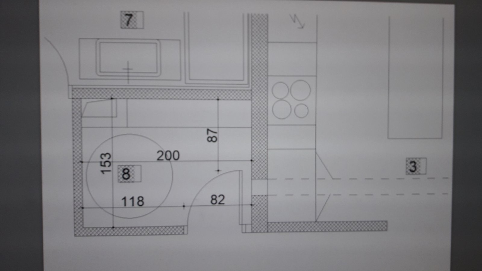

Dragi clanovi,
Dobio sam idejno resenje od arhitekte koje bi trebalo da je finalno. Ono oko cega imam nedoumicu i za sta bi mi znacilo Vase misljenje, pogotovo clanova koji su imali iskustva sa baferom, da li je prostorija od 2,89m2 dovoljna da se postavi bafer 1000l i dodatna potrebna oprema za njega(cevi, pumpa itd) sta vec ide. Precinik bafera je 1m.
Dimenzije prostorine su 1.53mx 2m. Mozete videti i sliku, gde krug treba da predstavlja bafer. U gornjem levom cosku je odzak 60cm x 30cm.
Znam da je uvek bolje da je ta ostava veca, ali prosirenjem iste se povecavaju jos 3 druge prostorije a to vec ne bih zeleo da radim ako bas ne mora.
Hvala unapred.
