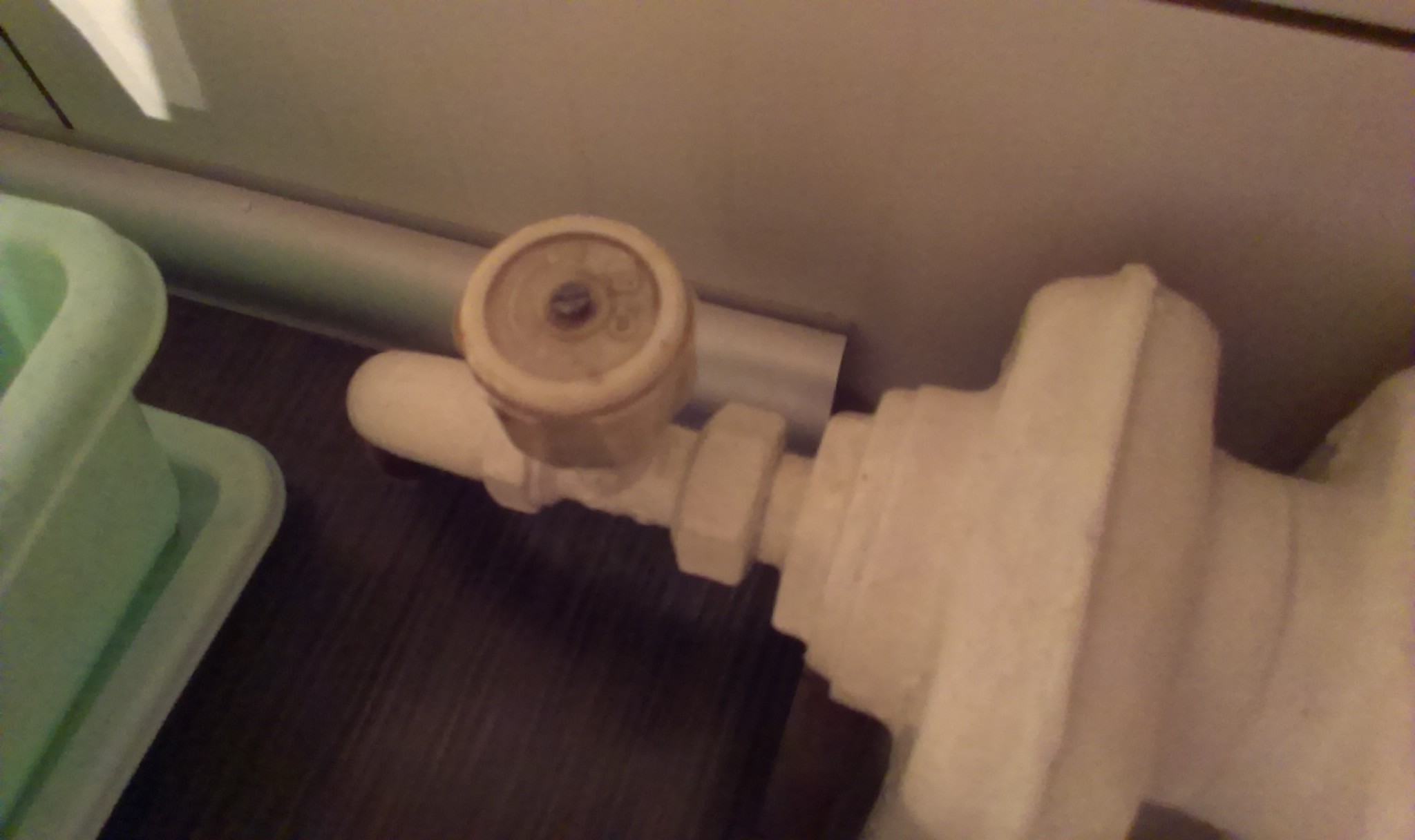

Ako na ulazu cevi u radijator postoje oba ventila, onda je moguce zameniti ozracni ventil koji je na slici. Najbolje slikaj ulazak cevi u radijator i postavi sliku.
Konkretno ima samo 1 tj gornji ventil. Ne znam menja li to nesto stvar? ja kontam da nece biti tolikog pritiska u radijatoru jer je donji izlazni ,ako sam u pravu!?
Видим ја да ће ту бити пливања.
Nece ,bre! kur me bas boli. Manje ce da greje radijator posto je u kuhinji za mene nema veze . Cekace sigurnija vremena da se zameni.

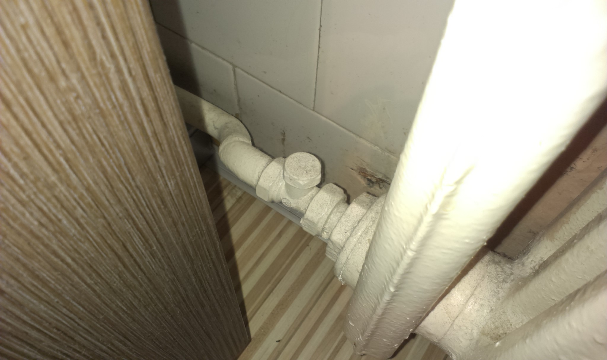

Evo i ventila!
На другој слици је такође вентил, тзв. навијак. Међутим, треба бити опрезан, јер се дешава само да има ту заштитну капицу одозго, а да испод нема вентила. Једном сам присуствовао поплави кад је мајстор скинуо ту капицу, а вентила нигде, ни нацртаног. Било је страшно, не бих никоме желео такав доживљај.
Pa to i ocekujem , da ga nema mislim, a niko nije odgovorio da li je izvodljivo zameniti odzracni ventil tako sto se zavrne ovaj gornji ! Da li remeti nesto tj da li ima vezesa pritiskom sto donjeg ventila nema?
Не може се затворити само горњи вентил и интервенисати на радијатору. Морају бити затворена оба вентила и горњи и доњи. Имам горко искуство. Комшији је пукла редукција на радијатору баш кад сам комплетно реновирао стан, тако да ми је приредио такву поплаву да сам био ван себе. Имао је само горњи вентил и могао је да се слика док није стигла интервентна екипа после два сата да затвори воду у подстаници. На моју жалост нису успели да се излегу крокодили у међувремену да га поједу, јер кад сам му говорио да треба да буду оба вентила на радијаторима, јер сам ја то код мене уградио, рекао ми је да се правим паметан и ваљда извођач радова на згради боље зна шта треба него ја. Кад је направио поплаву онда се правио невешт, а мене је цео циркус коштао 2000 марака, у оно време.
Pa tooooo sam cekao,znaci cekam prolece, Ok.

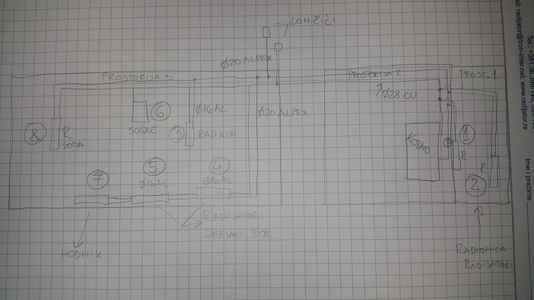

Evo i zarotiranih slika, lepse se vidi, a sutra cu slikati i deo instalacije kako to otprilike izgleda.
Pozdrav forumasi,

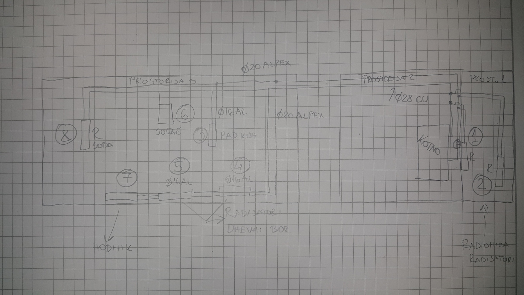

gledajuci ovde i na netu razne primere, pre 3 godine resio sam da sam sebi odradim grejanje. Radio sam varijantom glavnog razdelnika pa svaki radijator je imao svoj par cevi fi 16 alpex. Vodio preko karatavana itd, sluzilo je to ok, ali pomislih ima dosta gubitaka, sto u velikoj kolicini vode sto u cevima, ipak su isle van prostorija koje su grejane. Ove godine odradio drugi, tradicionalni koncept: dve cevi i spustaj na radijatore. U prilogu je i skica kako to izgleda. Posao sam sa fi 28 bakarnom cevi, odmah tu uzeo dve ccevi fi 16 alpex za dva radijatora u prostoriji 1, i nakon toga do prostorije 3 su isle 2 cevi fi 28 bakar. tu sam napravio racnu na dve grane sa po fi 20 alpex. Svaka grana fi 20 ima po 3 radijatora.E sad, vidim to par dana radi sve ok, ali javlja mi se problem sa vazduhom: napravio sam opet pocetnicku gresku i sve cevi sam vodio uz plafon ne ostavljajuci mesta da mogu komotno da stavim odzracne loncice. Imam na 4 mesta loncice, ali mislim da ne rade svoj posao kako treba.Javlja se to da su recimo radijatori ( koji mislim da su najbolje odzraceni) vreli, dok su ovi ostali tu i tamo mlaki, a nekad rade ekstra. Recimo, radijatori 3, 4, 5, 6, 7 rade odlicno, dok u recimo radijatori 1 i 2 koji su najblizi kotlu mlaki, kao i broj 8.
Pitanje: obzirom da sam video da je greska sa odzracivanjem, da li je dovoljno na jedno mesto postaviti loncice na dosta uzviseniju tacku, mislio sam kao na crtezu dva, na razdelniku, tu vec imam dva lonceta ali nisu mi najvisa tacka, da im produzi cevi u vis iznad karatavana i tako bi 100% bili najvisa tacka? Da li bi mi oni odradjivali posao za celu instalaciju ili bih morao jos negde da ih postavim?
Da li bih dobio nesto kada bih na ova cetiri radijatora stavio one ventile o donju zonu radijatora, da se steluje protok vode, ili moguce da mi ovo samo vazduh pravi probleme?

Ako imate ventil i navijak (donji ventil) na radijatorskim vezama, tada je moguce. Pod uslovom da su ventili ispravni i da zatvaraju.
Nemam, ali mogu da namontiram, a da li ce mi zavrsavati posao dva lonceta postavljena na najvisu tacku, da li ce mi oni odzracivati ceo sistem?

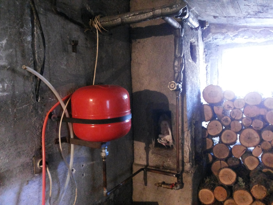

Pozdrav svima unpred imam veliki problem parno mi negreje vise od 40c kod mene ranije sam imao jedan kotao sta je bio na ugal ali sam izbacio njega i stavio sam alfa term 27 kod kujne ali kod mene su ostale cevi preko sida nadvor vo te supe tu je veoma hladno pravo receno kao da su napolje i tu mi je majstor stavio expanziju i tu su zastopane te cevi i stalno svake zime te cevi mi zamrzne i pucaju vise puta sam ih lemio tu majstor mi je stavio bakarne cevi inace kod mene instalacija na prano je na zelezne cevi e sad mislim i ekspanzija da je ostecena posto na onaj sisak nema vazduha jer moze da se napumpa na expanziju pise 1.5 bar max presure 8 bar 24 litri samo neznam negde sa video da neke ekspanzije da imaju azot kako da proverim dal expanzija je ok ? i ova axpanzija je postavena na hladne cevi jer ne treba da bude na toploj cevi ima to veze ? ranije nekad kad sam zaboravio da uklucim pumpu voda se mnogo dobro zagrejavala kad je pumpa islucena sad i tako vise negreje inace kad je pumpa bila uklucena pomalo mi se zagrejavao boljer e sad planiram da stavim novu expanziju kod kujne jer moze da se stavi ona splosnata expanzija hocu da je postavim zad ovaj avla trem kotao imam prostora jer moze tako ? necu da mi se gleda ekspanzija i mora jel da bude na toploj cevi priklucena ? inace imam 11 radiatora i + boljer 60L i sad sam primetio kad zapalim ogan odma u cevi se oseti neki vazduh inace sam ispustio celi vazduh iz radiatora molim malo pomoc pozz
