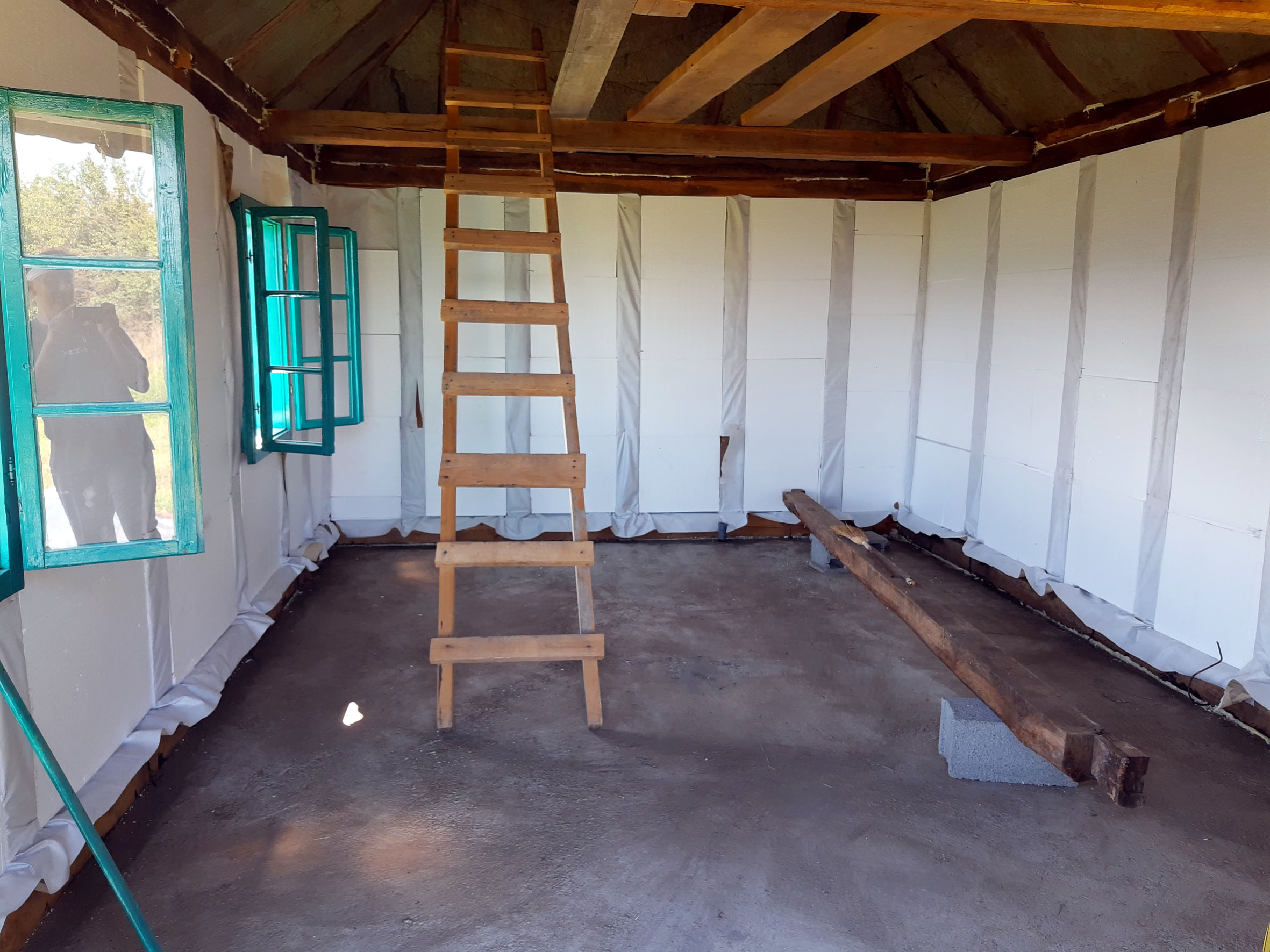

U toku je sređivanje vajata. Stavljen je pod krov, a obzirom na dugo toplo leto, planiram što veći ssm angažman u narednim mesecima. Između rogova krova na 4 vode sam stavio stiropor i sada razmišljam kako da odradim plafon da me izađe relativno povoljno, a potpuno izvodljivo mojim rukama. Odustao sam od lamperije i GK ploča jer mislim da bih ja to sam teško odradio. Možda da postavim rabic mrežicu 6x6mm i polako gletericom razvlačim građevinski lepak..mislim da bih to najlakše odradio. Šta mislite o izvodljivosti?
Video sam u lokalnoj gvožđari mrežu 7x7mm. Deluje mi tanko i plašim se da će se praviti 'stomak' pod teretom lepka?!
Mislim da su gips kartonske ploce puno bolje, jeftinije i jednostavnije resenje.
Ja sam ih sam dizao na plafon...
Nisam siguran Krovna konstrukcija je stara skoro 100 god. Kada bih nekako postavio table, plašim se da bi spojevi brzo popucali jer sve to radi...
Pa popucace i lepak i mrezica.
A gips ploce sam mislio na profile da postavis, a ne na drvenu konstrukciju krova.
Nisam siguran da bih dobro odradio profile i skrojio ploče. Stari krov na četiri vode, sve krivo, mali prostor ... a ono što je najgore, ne može ekser da se zakuca u gredu, kao beton su! Ne znam kako bi išao i vijak za profile?! Zato sam mislio rabic i lepak za spoljnu keramiku jer je fleksibilan.
Jedino sta ti mogu reci da bi vijak lepo isao i odlicno drzao.
Naravno ne mozes ga rucno safcigerom zavrtati.
Ok, to je jedna opcija. Interesuju me još iskustva izrade plafona od rabica i lepka.
Ako je sve kako je prethodno napisano onda je najbolje neko fleksibilno rešenje tj. drveni plafon. To jedino neće da puca odnosno neće se videti gde je ispucalo.
Vajat plaćen 400e, a najjeftinija lamperija bi me izašla 300

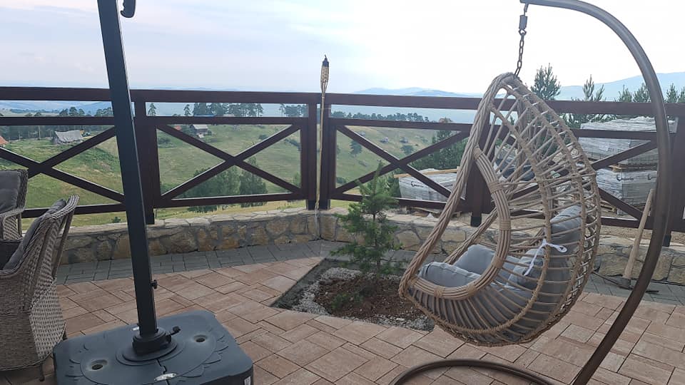

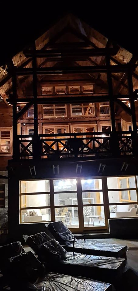

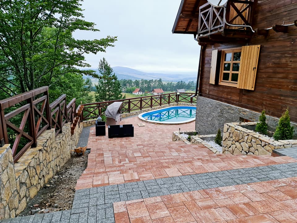

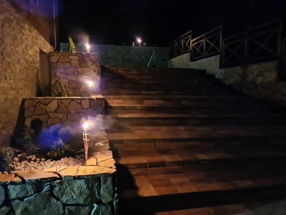

Slucajno naleteh na fotografije zavrsene kuce. Pa da podelim sa ostalima.
Vidjao sam je jedno vreme po oglasima, bila je na prodaju, pa predpostavljam da je novi vlasnik zavrsio zapoceto. Ali svakako, ko god je dovrsio, nije se obrukao...

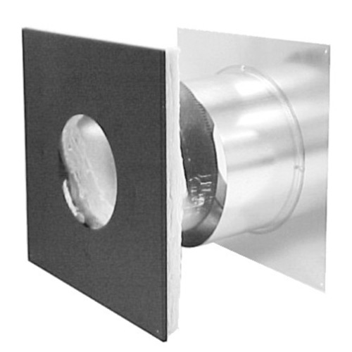

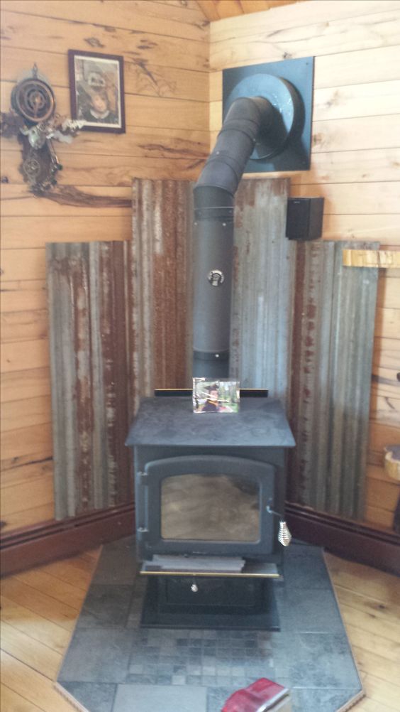

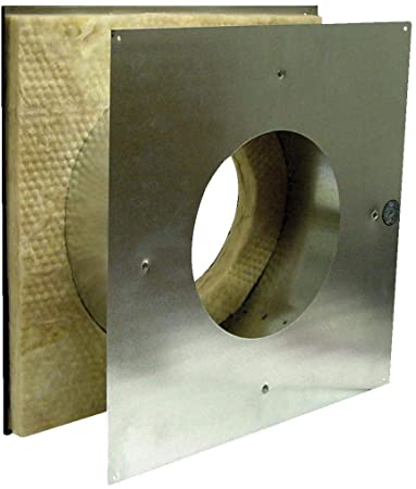

Razmišljam kako da rešim otvor kroz zid vajata na koji bi išao čunak sa unutrašnje i spoljne strane...Zid će biti (spolja ka unutra): daska (4-5cm), stiropor 5cm, mineralna vuna 5cm i lamperija.
Ne sme stiropor u zoni dimnjaka. Mora taj deo fasade da se odradi u kamenoj vuni. Inače problem smo već razmatrali ali kod prodora drvene tavanice u planinskoj kućići beše... Postoje namenski elementi za prodor kroz zid. Unutrašnjost se puni kamenom vunom. Ne znam da li kod nas ima da se kupe gotovi elementi ali je jednostavna stvar da napravi bilo koji limar.
