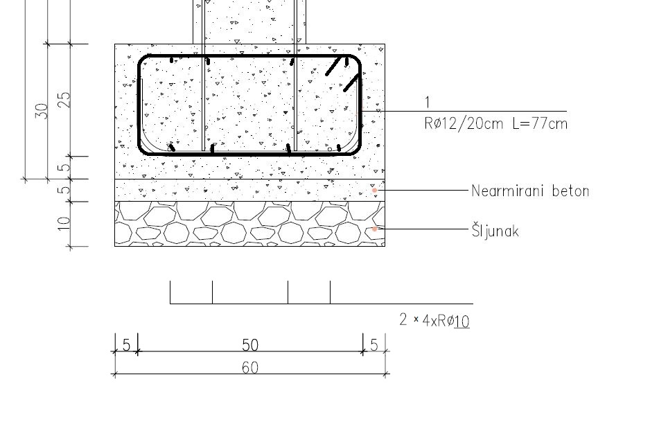

Posle ravnanja treba da se kopaju trake za temelj, i tu vec nailazim na razne dileme. Kopao bih oko 90cm, pa 10 cm sljunka ili iberlaufa ? Preporuka?
Pa onda temelj 30-40cm pa onda 2+2 reda betonskih blokova do visine 40 iznad nule zemlje, pa onda ploca 15-20cm, tako da bi pod bio na visini od 60cm iznad zemlje, a sa strane garaze bi isao jedan blok manje, znaci 40cm iznad nule.
Po inicijalnoj rodjakovoj preporuci temeljne trake bih isao spoljne 75x40 a unutrasnje 55x40, sa armaturom 12 (6 sipki, 3 gore 3 dole) i uzengijama 8.
U razgovoru sa majstorom, koji je tu blizu i sebi kucu napravio, da i on ii vecina njih u okolini ima temeljne trake 40 cm i armaturu 10 i naravno bilo je, sta ce ti to
U trecoj konsultaciji sa prijateljem koji se bavi projektovanjem ozbiljnijih stvari (mostova,nadvoznjaka itd...) dobio sam preporuku i objasnjenje da je glavna armatura temelja i ono sto stvarno nosi opterecenje kuce, ono sto svi zovu uzengije i da to treba da bude ozbiljna armatura. I da bi trebao da idem sa tom glavnom armaturom 12 na 25cm, a poduzna moze da bude i 10. Dimenzije trake 60x30 ili 60x40
Plac je na padini ali su sve parcele kaskadno vec poravnate i tako je 100+god
Kisa kad padne napravi se blato i posle 3h sve ode dole. Zemlja se relativno lako kopa prvih pola metra, posle je tvrda, mora da se natapa za rucno kopanje. Ovo iz iskustva kopanja sahte za vodu, do 180cm u dubinu.
E sad pametniji od mene neka kazu svoje misljenje, sta je ovde ispravno i kojim putem ici. Svakako sa majstorovom preporukom bi bilo najjeftinije, ali da ne bude sve je to super i drzi dok ne drmne prvi zemljotres 7+ pa bude kuku lele...
Svakako mi 75 deluje dosta siroko, i to sam mislio oko 60, ali koji oblik armature temeljne trake i koji precnici nisam pametan.

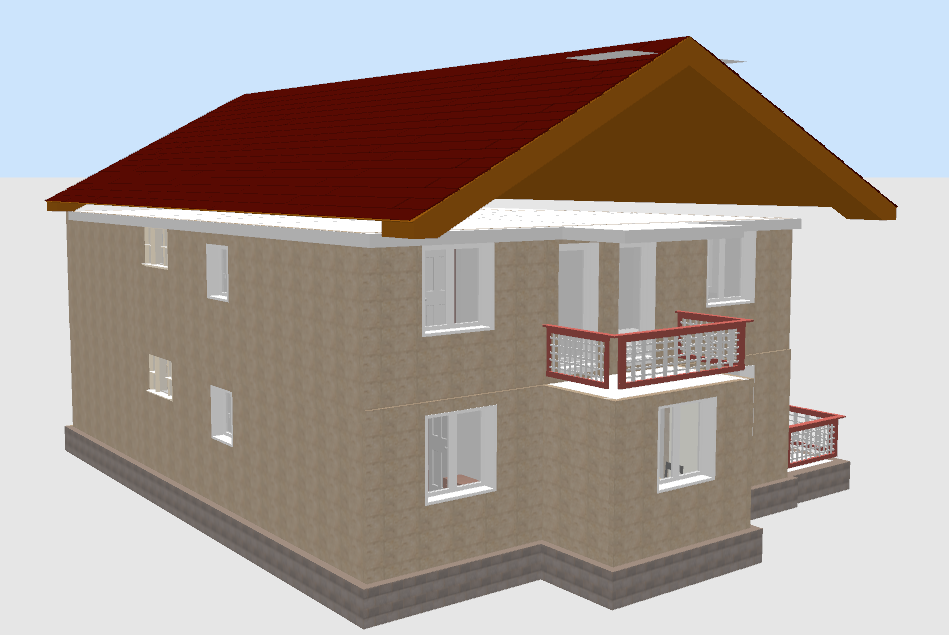

Evo i slika predlozenih oblika temeljnih traka koliko sam ja razumeo. Kao i idejna od kuce, doduse crtano sa krovom na 2 vode, a bio bi na 4, ali daleeeeko smo od krova
Ulazna vrata i garaza i terasa su na juznoj strani, a druga terasa na zapadnoj.
