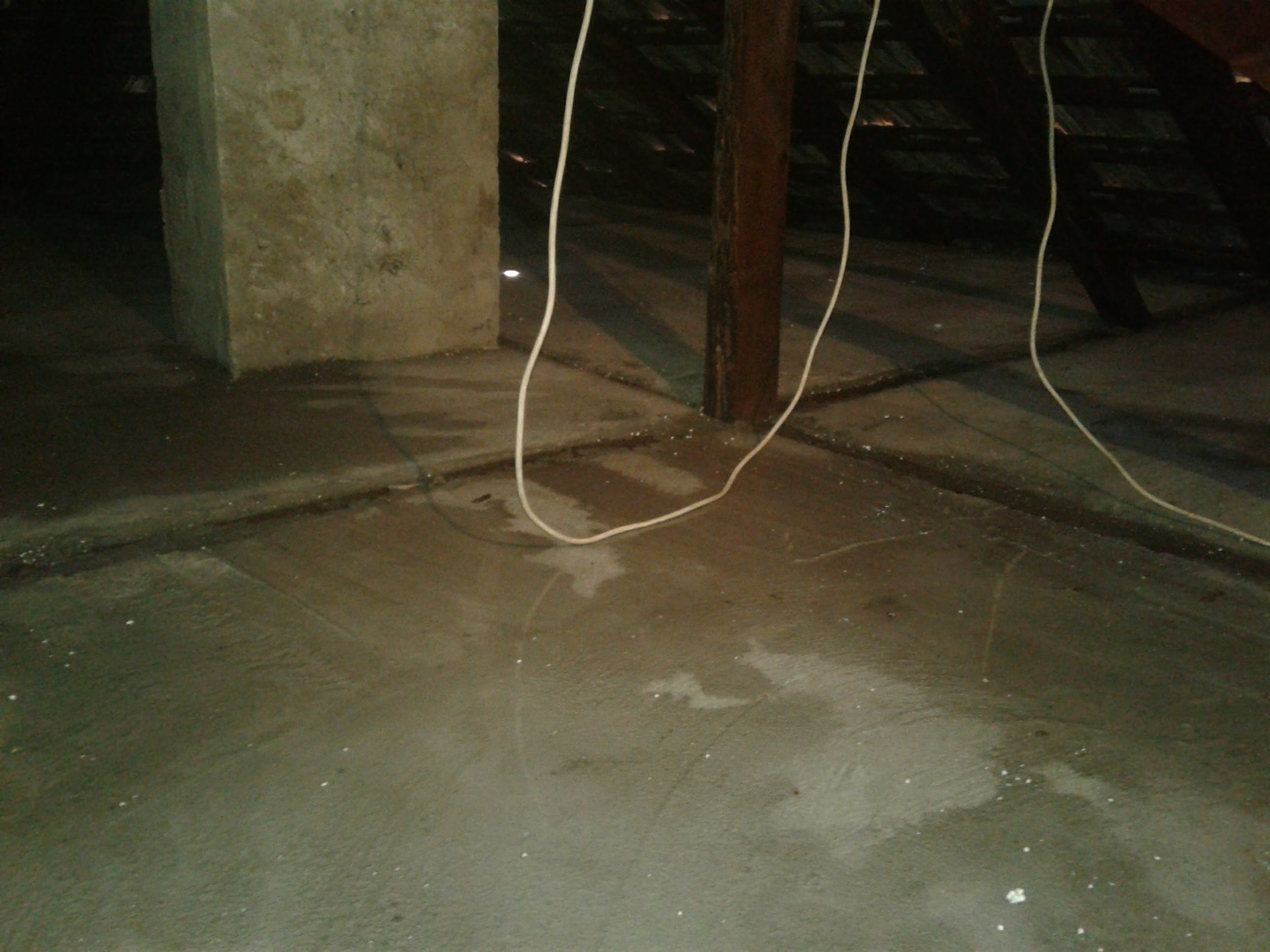

Znam, da se ponavljam sa ovom izolacijom, ali mene zanima sledece:

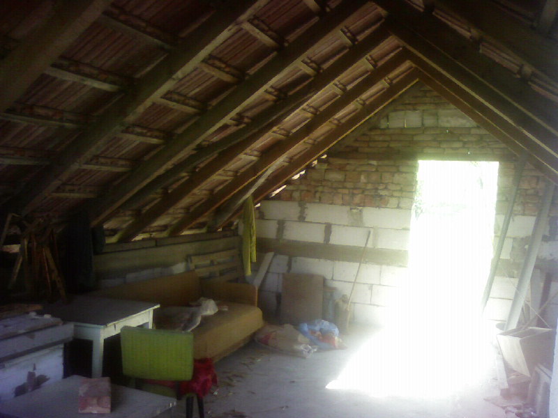

Kako izolovati plocu na tavanu kuce, jer je sada, leti u potkrovlju pakao. Kupili smo i klimu, ali ni ona ne ohladi dobro, veliki je prostor, i jednostavno plafon isijava toplotu..
Razmisljali smo u pravcu: -stiropor, najlon i kosuljica, da bi po ploci moglo da se gazi. Ima li neko bolju ideju, ili ovo sa stiroporom nije lose? I naravno, kako se to detaljno radi?

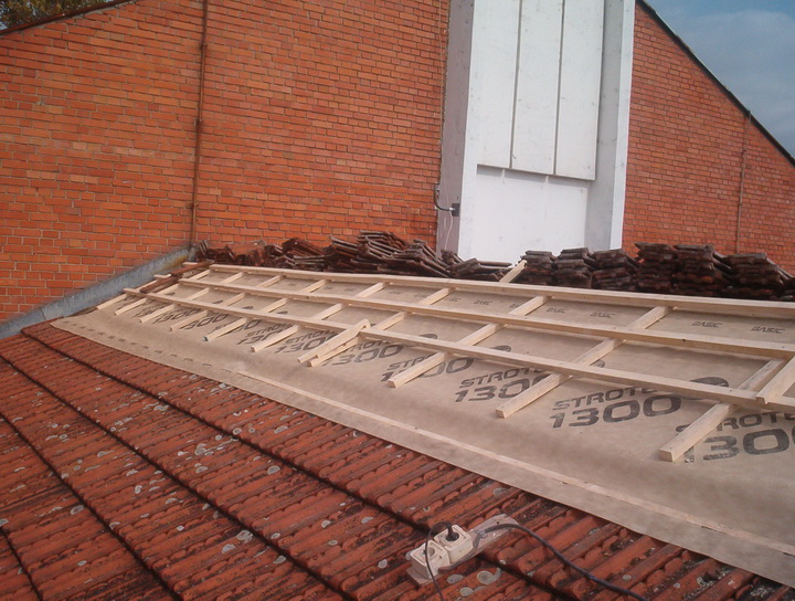

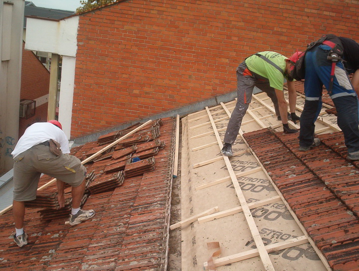

A evo i par slika kako se radi reparacija krova sa folijom al se krece odozgo
Na jednoj slici se vide moji Sokolovi i ja

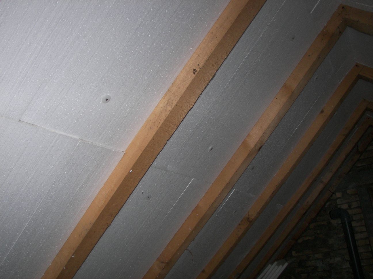

Dal neko ima ideju kao da fixiram ove folije ispod rogova i staklenu?Ja sam mislio da uradim na sledeci nacin.Parapropusnu vodenonepropusnu foliju sto ide prema spolja da fixiram sa lajsnama od oko 2 cm debljine kao na slici i skucam za rogove i gurnem skroz tako da se zalepi za letve ako bude moglo znaci sto blize,pa staklenu postavim i onda skucam desetak eksera u rogove sa strane pa ispetem zicu da je drzi.E ovu sledecu foliju sto ide iznutra opet cu fixiram lajsnama al neznam posto 5cm vune nece da ispuni ceo rog i dal treba tu foliju iznutra prema tavanu da je ostavim ravnu ili opet da je formiram da ide do staklene da ne ostane prazan prostor???I dal ce smetati parapropusnoj foliji sto cu da skucam eksere u nju posto neznam kako drugacije da to uradim?
Vuna se sece za 1-2 cm šire od razmaka rogova i samo se uglavi. Folija se zateže preko rogova i klamfericom pričvrsti, spojevi folije se lepe lepljivom trakom. Bitno je da vodena para iz potkrovlja ne ide u izolacoju.

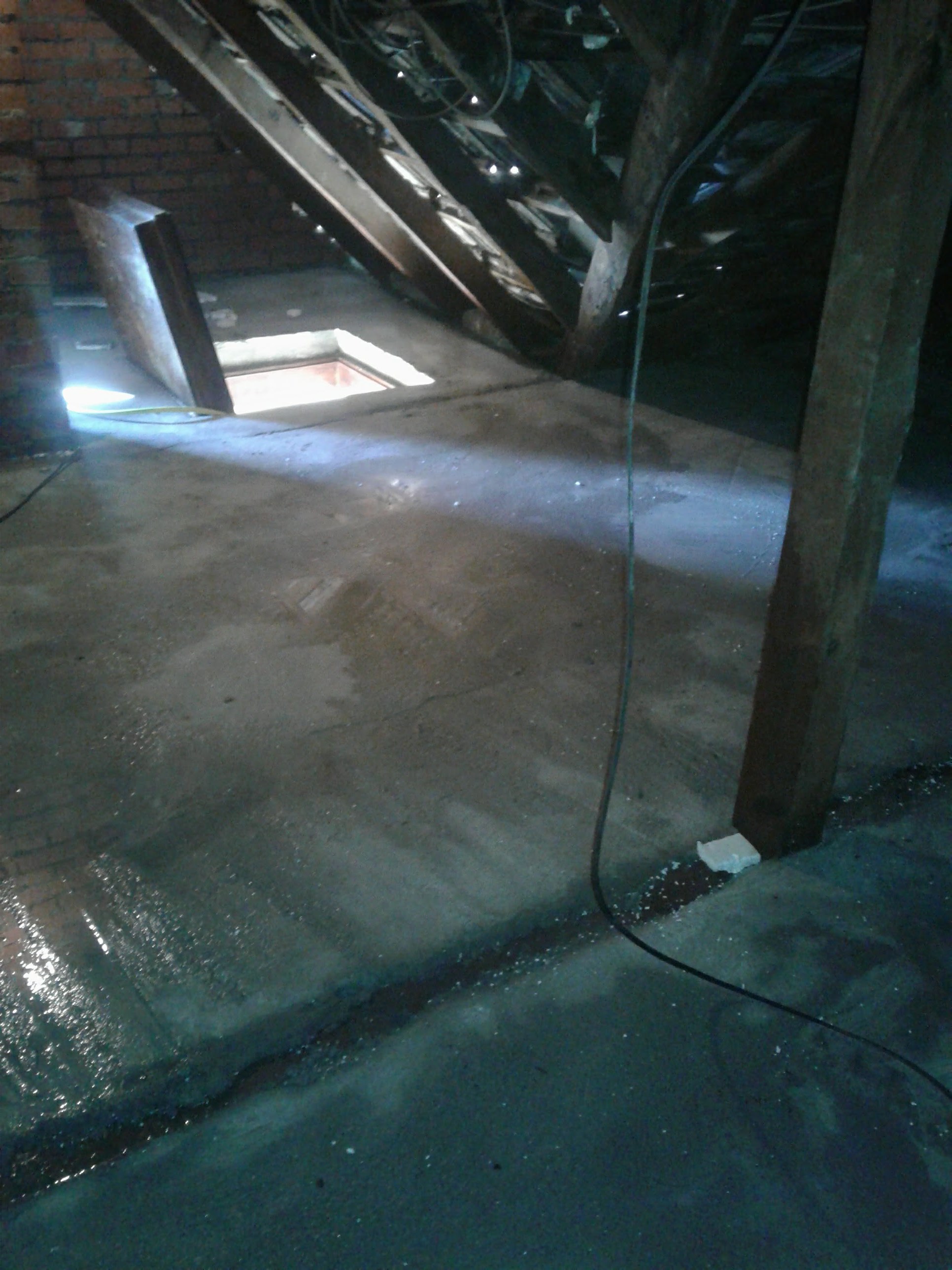

takodje imam problem sa izolacijom na tavanu na kojem se gazi, pa se dvoumim izmedju sledece
da li je dobro pomesati mleveni stiropor sa malterom i odraditi kosuljicu naravno stiropor bi stavio sto je vise moguce
odraditi stiropor 5cm. i kosuljicu
a takodje sam cuo da je jako dobro pomesati piljevinu i krec i preko toga naliti cementno mleko..
sta mislite o poslednjoj preporuci?

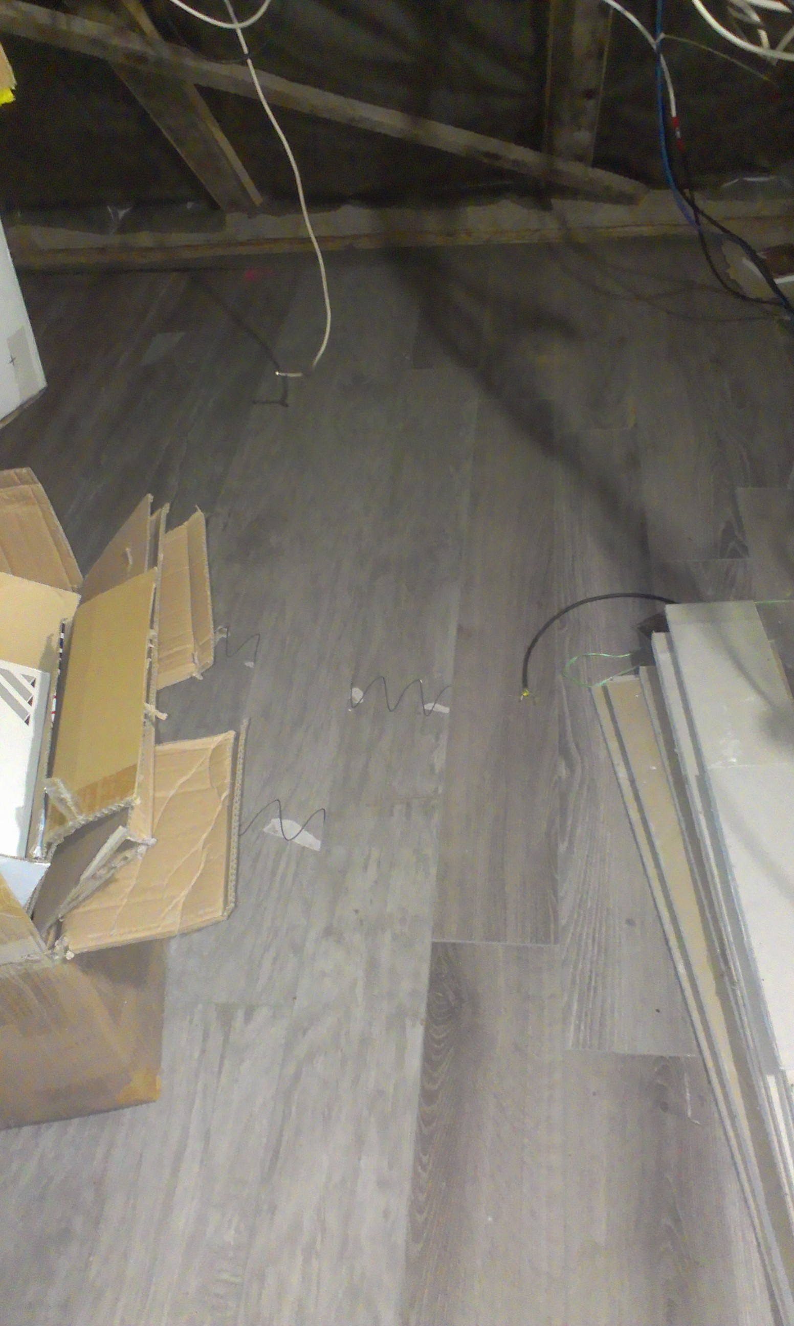

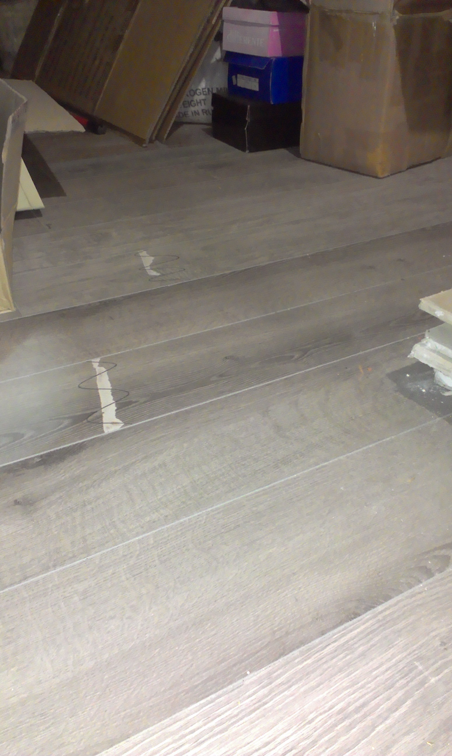

Ја сам преко изолације поставио ванкласни ламинат који сам пре пар година платио 120 дин. квадрат.
Branimire, to je baš jeftino a dobra je pobloga za hodanje i ostavljanje stvari. Jedino što laminat nije paronepropusan pa nije baš moguće da se kroz njega suši TI. Da li ste stavljali parnu branu pre T.I. i kontrolišete li laminat da nije po negde počeo da "vlaži" odozdo? Dajte neku sliku kako izgleda to na tavanu? Verovatno table laminata nemaju idealne spojeve pa ovo nije problem ili kako već?
