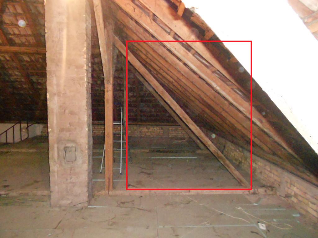

Kad smo vec na tavanu, pitanje...Da li mogu da sklinim ovu kosu gredu koju sam oznacio crvenom bojom? Ne samo ovu jednu nego sve kose grede ove vrste. kontam da su tu sa razlogom, ali koja je njihova uloga u celoj krovnoj konstrukciji. Kad bi ih sklonio dobio bih mnogo vise prostora.
Ти косници су битан статички део крова , јер вероватно надзидак нема довољну дебљину па се сила распоређује преко косника на подложну греду испод столица. Тако да ја то не бих уклањао.
upravo tako to nije za sklanjanje ima zbog čega je tu
zvukoljub ti već sve kazao
