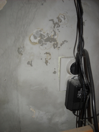

pre dve godine kupili smo stariju kucu. Kuca je zidana 1960 godine. Temelj je od kamena. Zidovi spoljni 50 cm, unutrasnji 25 cm, puna cigla. Plafon je stukatur. Kuca nije velika, oko70 kvadrata, sto mojoj maloj porodici bas odgovara.
Bila je to (i ostala verujem) nasa KUCICA U CVECU do pre nekih par nedelja od kada se pojavila VLAGA!
U decijoj sobi se na unutrasnjem zidu pojavila vlaga celom duzinom sobe, popela se nekih 3 cm gore.
Pojavila se i na spoljnom zidu, manji deo, visine oko 15 cm.
Pojavila se i na unutrasnjem zidu kuhinje, oko 20 cm.
Ma, skoro svuda vlaga.
Supruga je ocajna, place, kucu smo jedva kupili na kredit posle 5 godina podstanarstva. Ja se jos nadam da nam ima spasa.
Izgleda da hidroizolacija zidova uopste nije uradjena. Suprugin otac je zidar, on je kucu pregledao kada smo je kupovali i rekao da je kupujemo, da je "suva kao barut". Verovao sam njegovom sudu, nisam nikog drugog konsultovao prilikom kupovine.
Koje resenje imam?

Prvo treba da utvrdite da li objekat ima hidroizolaciju ili ne . Kada to utvrdite treba da utvrdite dali hidroizolacija postoji ispod celog objekta ili samo ispod zidova . Pa kad to utvrdite onda se može pričati o sanaciji , izboru materijala itd.

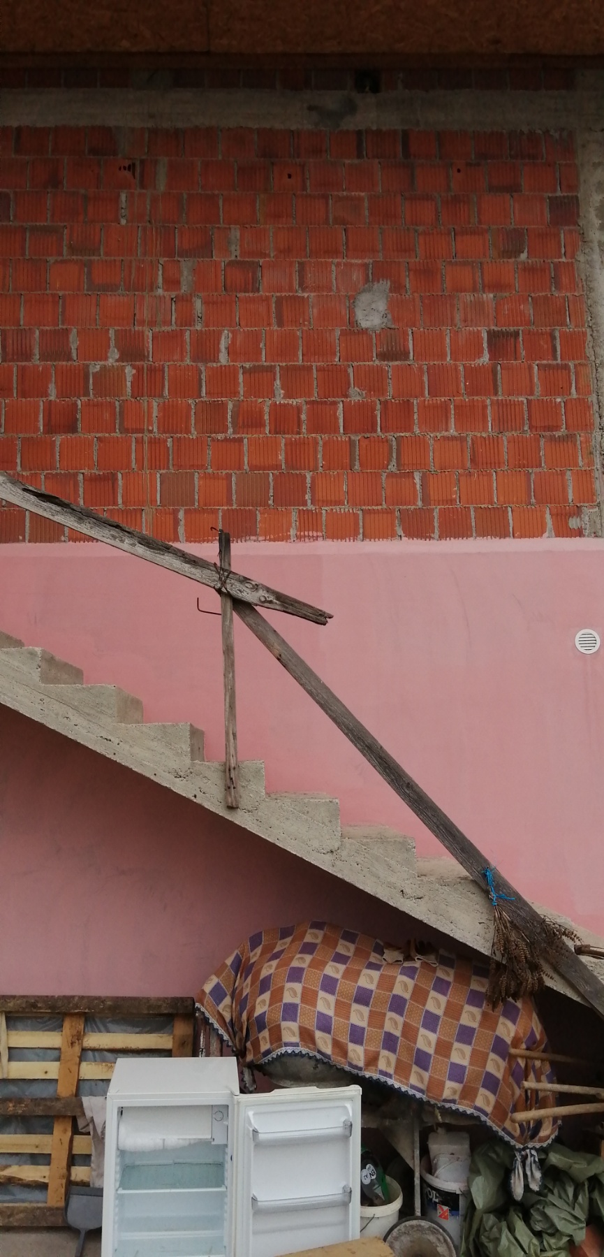

-koju debljinu stiropora si ugradio i do koje kote ? (da li je stiropor prelazi spratnu ploču i koliko )
-čime si lepio ploče?
- fasada u prizemlju je potpuno završena ( armiranje/ ukrasni malter/farbanje ) ?
-da li se "obilato" koristio pur-pen lepak za zatvaranje zazora pogotovu na uglovima /stubovima ?
Mogao bih da nastavim sa pitanjima ovako do sutra...
Možeš li da postaviš i nekoliko fotografija fasade kao i sprata iznad .

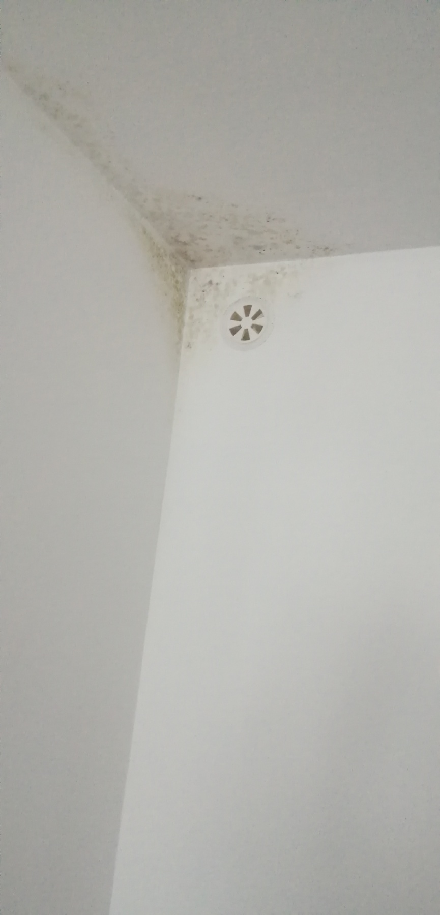

Вентилација постоји у три ћошка овог типа , има на слици... А са стирополом се ишло једна табла преко плоче тј. Пола метра... Лепљен је стиропол сиком лепком , стиропол је осмица ...
evo i izolacija
Očigledno da ovakvi aksijalni ventilatori ne služe svrsi zimi. A nije mi jasno i ko može da ih preporuči uopšte . U kuhinji iznad visećih delova gde je jedan postavljen, nema tragova vlage. Možda imaš i aspirator iznad šporeta.
Kao što je @TwisterMJ naveo iznad ,prvi sprat nije završen, nije ugrađena stolarija, nije izolovana ploča i kompletan plafon je "hladan most" .

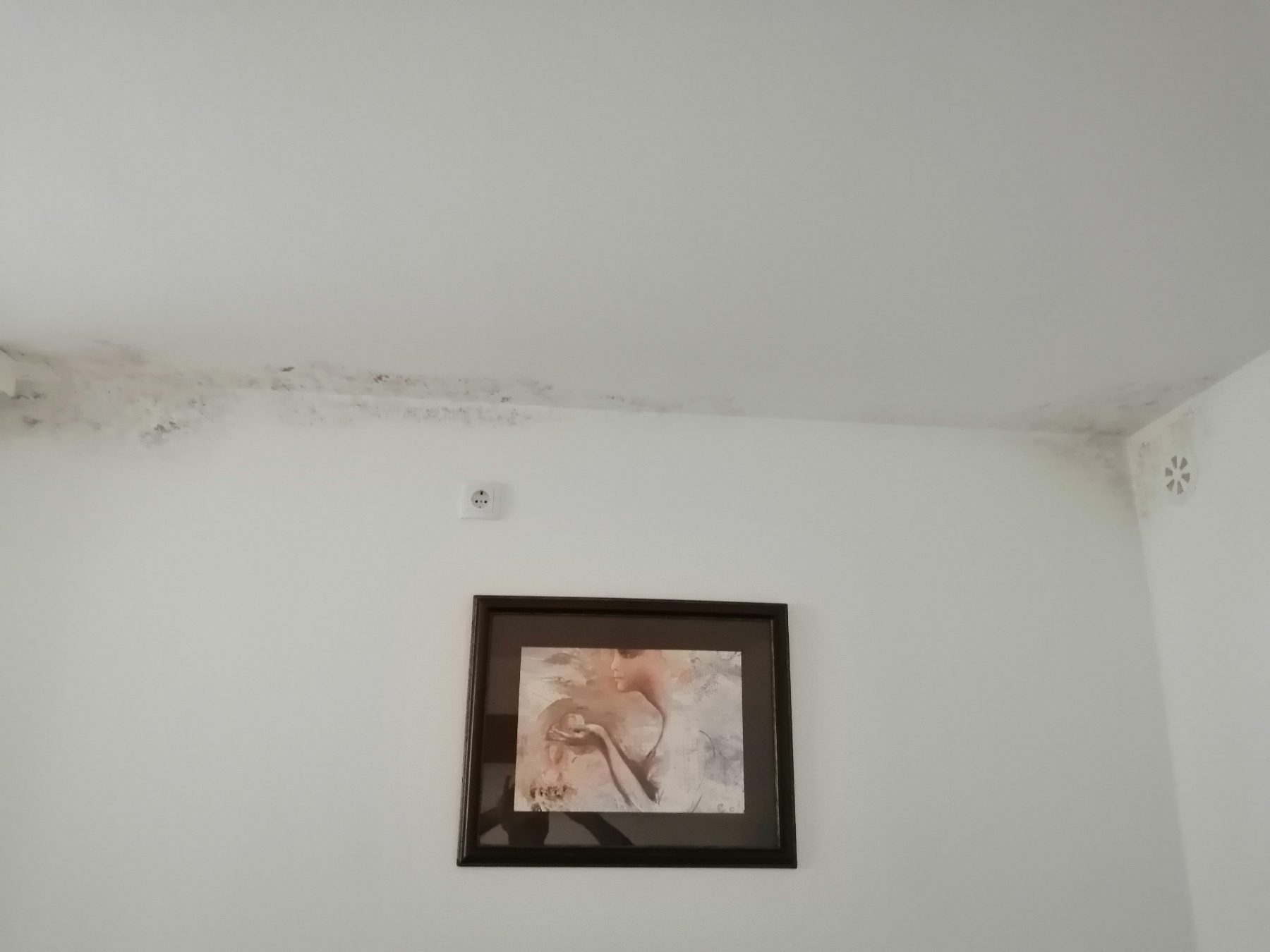

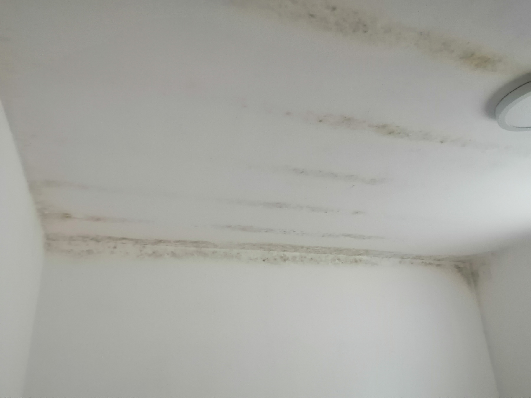

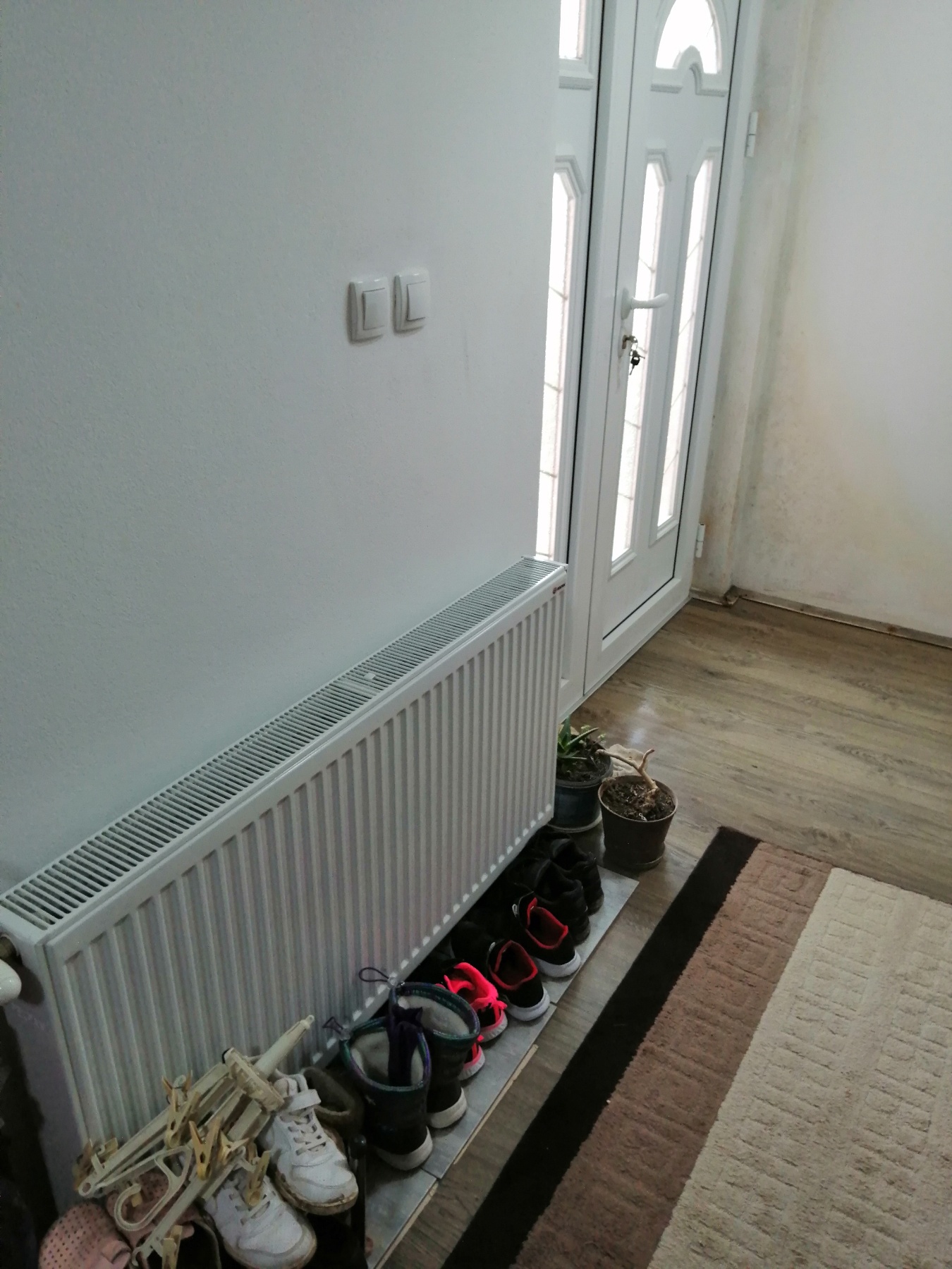

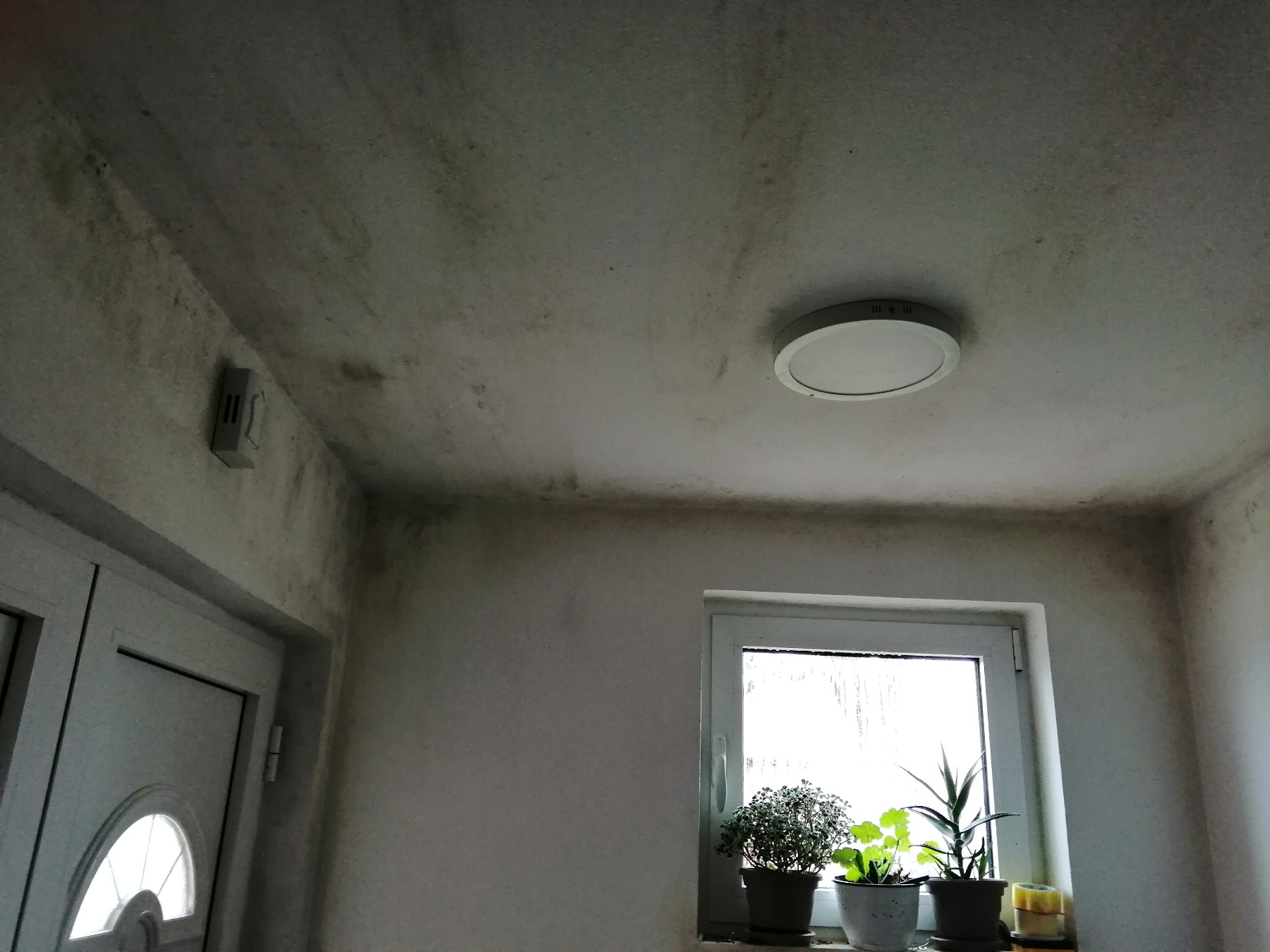

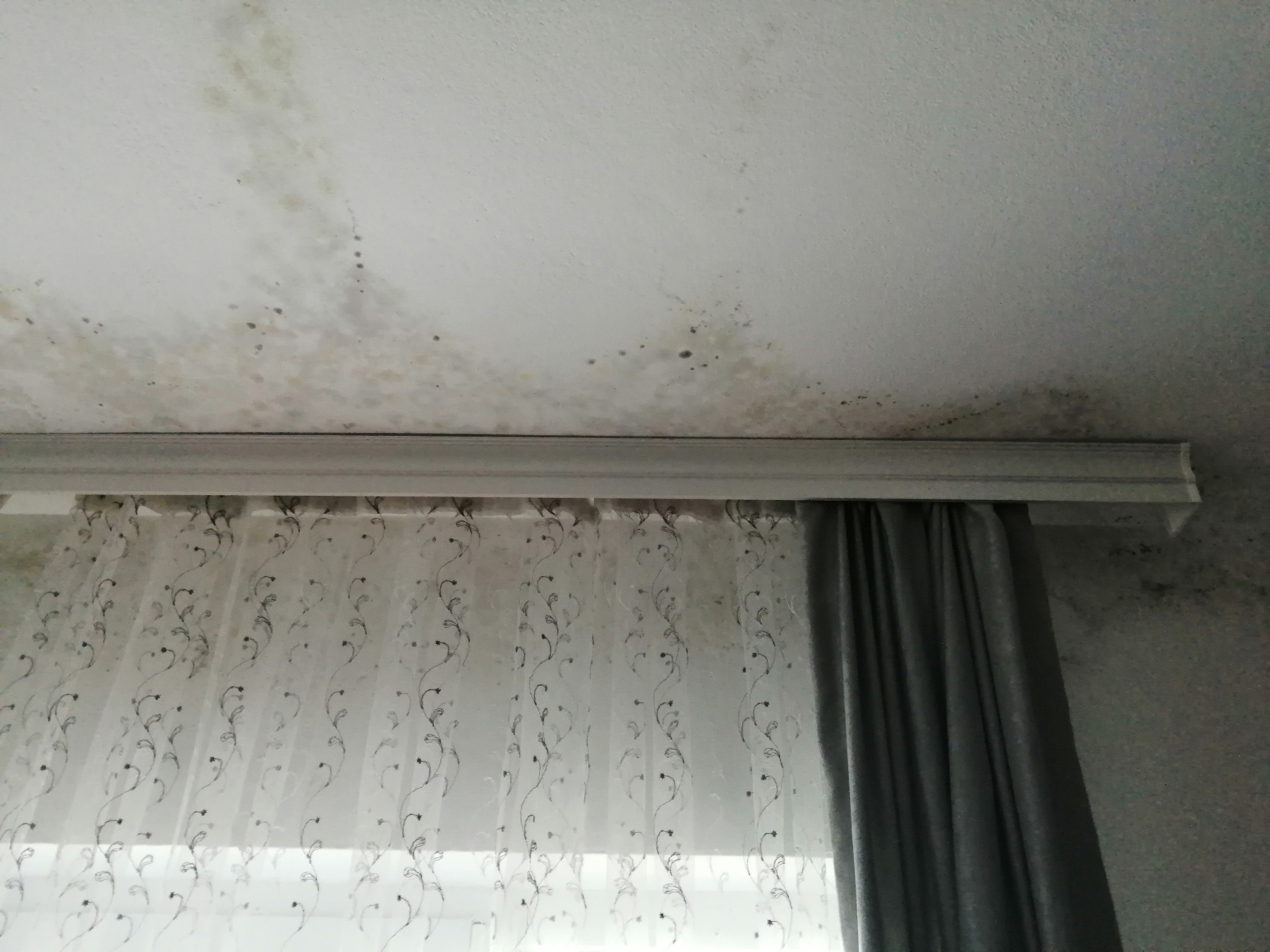

Momci, kod mene se ove zime javila vlaga po zidovima i spojevima plafona. Da vas podsetim, kuća je zidana pre 3 godine, ytong 30 + 10cm EPS na zidove, HI ispod zidova kondor trake, podovi 2x kondor, 10cm XPS.
Ovaj zid je spoljni, severna strana, kuća se greje sa inverter klimama kojih nema u sp sobama. Ubacio sam i onaj ceresit kamen za skupljanje vlage.
Evo slika, stvarno nisam pametan šta je.
Edit: ne da mi forum da ulistam iako je manja od 1MB pa sam ulistao preko imgbb
Kako su uradjeni VS i HS i kako su izolovani . Kako je izvedena izolacija poda tavana i kako je izvedena izolacija temepljnih zidova ? Još ako imate i pvc stolariju , recimo kuvate bez upotrebe aspiratora , sušite veš unutra , imate kupatilo bez ventilatora , onda vam je povećana RVV u kući . Po slikama bi se dalo zakljuciti da su u pitanju termomostovi i nepostojenja termoizolacije temelja , tavana i dela fasade .
VS su u PB bloku, tj onom sa kružnom rupom u sebi, HS je sa UNP 5cm. Pod potkrovlja je 10cm tvrdopresovan EPS pa košuljica preko. Temljeni zidovi (VNB) izolovani sa 5cm XPS, spušteno 20 cm u zemlju.
PVC stolarija, veš se sušio unutra, kupatilo ima ventilator, kuhinja aspirator.
Verovatno se ne sećaš, ali sam pitao XY pitanja kad sam gradio, kako tebe tako i Izotopa, Zvukoljuba, Astea... upravo da ne bi došlo do fušarenja.
Inače, ovo je spoljni zid spavaće sobe, severno orijentisan, udaljen od klime 5m, ali klima ne "bije" direktno ka njemu.
To je samo na tom delu zida, drugi deo nema tih "fleka".
Neki put se desi tako . Uzrok postoji , samo ga treba pronaći . Kojom bojom je krečeno i koji glet je korišten ? I usput rečeno vaša kuća je kao podmornica tj tako dihtuje pa se bilo koja vlaga unutar kuće u momentu kad se steknu uslovi tj temp zida da bide taška rošenja dolazi do kondeznacije . Dakle za početak veš nikako u kući ili u sušilicu ili napolje .

Pošto sam se uselio prošle godine u junu, ovo je prva zima. Sušilicu nemamo još, ali je planiram samo da se steknu "uslovi strane valute".
Zidovi su gletovani sa Biofinish-om, krečeno poludisperzijom Maxipol.
Par drugara koji su videli misle da je sušenje veša "krivac".
Hteo sam kad dođe 3 dana lepog vremena da odradim varikina-voda 1:1 na celi zid, 3x premaz (ako se dobro sećam) pa da vidim kako će da se ponaša zid posle, samo ne znam jel bi smeo sa time da se igram pošto je to spavaća soba, gde spavamo žena, beba od 3 meseca i ja.

Ništa ne mazite na zid !! . Verovatno da se pogodila tačka rošenja , povećana vlaga i niza temp zida zbog negrejanja . Sušenje veša nije preporučljkivo u vašoj kući !!. Usput rečeno i poludisperzija je delimični krivac !! . Ako se nastave problemi i preko leta , onda se mora tražiti uzrok . Najlakse je zimi odraditi snimanje termokamerom i meriti vlagu i tačku rošenja . I ja sam poprilično ubedjen da je sušenje veša krivac . Svakako vetrite kuću po principu 10-15 min otvorite sve širom . Nikako prozori na kip ili odskrinuta vrata
Igore, kupite neki merač vlage u vazduhu (termohigrometar) da proverite. Nije toliko skupo. Par hiljadu-dve dinara za dobar. Meni deluje da imate previše vlage u vazhudu, najverovatnije zbog sušenja veša. Ako je tako, zidovi su samo simptom i treba da rešite stvar što pre zbog bebe.
Za zdravlje je najbolje da bude relativna vlažnost oko 50%. Što je veća relativna vlažnost to je veća opasnost od respiratornih bolesti. Nije dobro da beba boravi u tim uslovima.
Postoje i odvlaživači ali nisu jeftini. Obična klima može da reguliše vlažnost dosta dobro, ali treba da bude u toj prostoriji tj. da izvlači vazduh iz nje. Nema velike veze što klima "bije" u tu prostoriju.
