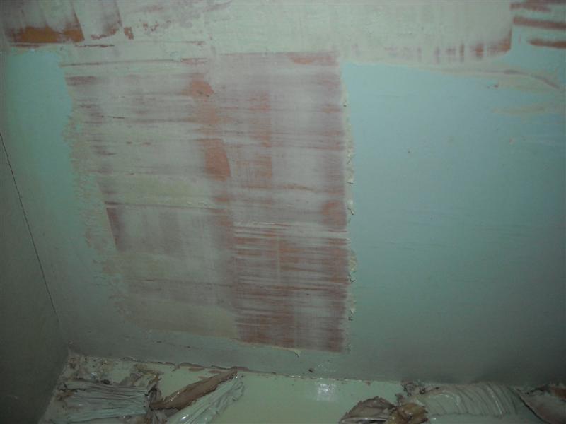

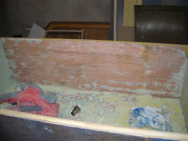

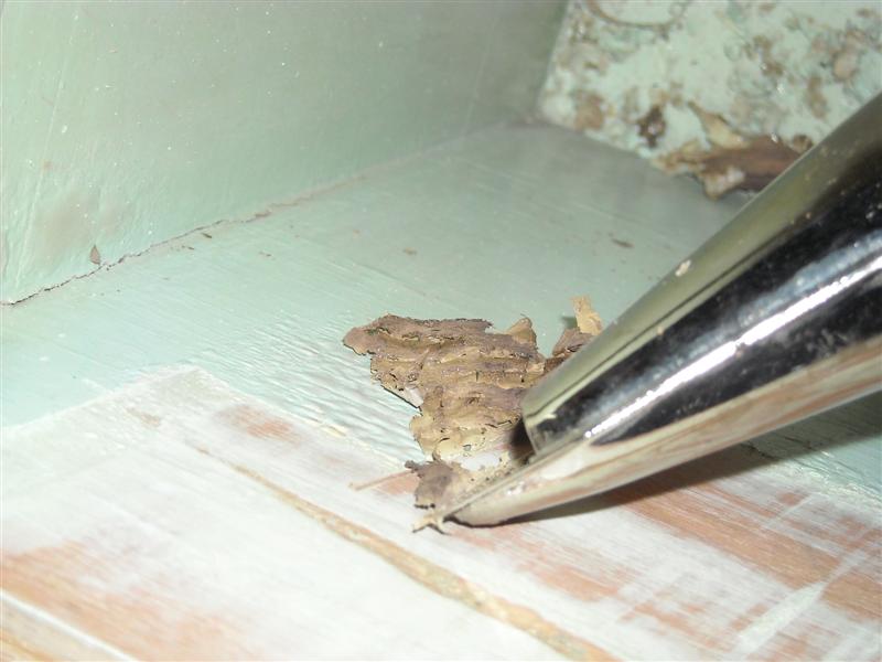

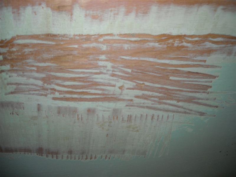

Naime,moja draga me duze vreme molila da joj repariram jedan stari kuhinjski elemenat,koji je iz jednog dela pregradjen u sredini sa cetvoro vrata.Nista posebno,ali eto iz neke navike....zene...
Problem je u tome sto je to cini mi se starije od mene mada je fino ocuvano,ali boja je uzasna,u estetskom i tehnickom smislu i izgleda da je vise puta farbano i to podeblje bez prethodnih obrada,tako da je boja na nekim mestima i do 2 mm debela i redovno je zapekla,kao kamen je,a na nekim mestima je nabubrila (da nije samo bih prefarbao) i pocela da otpada ostavljajuci kratere,i to u unutrasnjem delu (malo nezgodno za rad) ali je drvo zdravo...
Po vama sa cim je najbolje da otklonim farbu:smirgla,toplotni pistolj ili hemikalije za skidanje farbe?
Nekako se plasim hemikalija,nikad nisam radio s njima...
Neki savet?
Unapred zahvalan
Onda cemo morati Spremoneb i ja pod ruku pa pravac za Zrenjanin,ovde kod nas nis nema tako...
Mada ako ima u Zrenjaninu mora da ima i u Bg...
Moze fenom ili let lampom ali ako je ravna povrsina naprimer vrata onda tracna slajferica i skine do drveta.

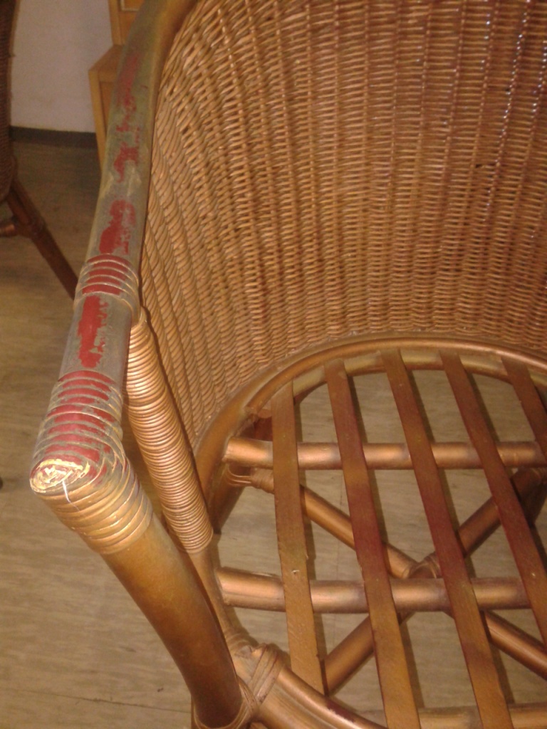

Pozdrav svima!

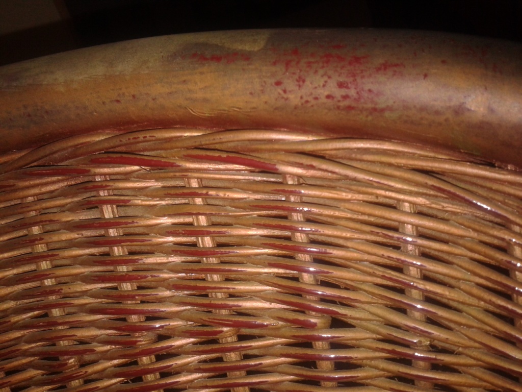

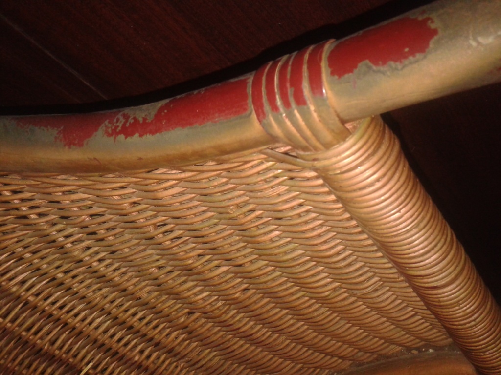

Zanima me koji je po vasem misljenju najbolji nacin da se skine farba sa pletenih stolica? Ima puno starih slojeva, poslednji je cini mi se neki auto lak koji je uveliko krenuo da se skida. Da li je i sa takvim stvarima najbolja strategija fen, pa posle smirgla i zica, ili preporucujete nesto drugo? ..Mozda neki poseban savet ili trik?
I koju vrstu farbe mi savetujete za kasnije doterivanje ovakvih stolica..?
Unapred hvala.
Čini mi se da će tu biti jedini način, kupiti nove stolice, jer iz tog pletenog materijala izčačkati boju će biti nemoguća misija.
jedino dodati novi sloj na sve ove
a kolko može tog starug skinuti šmirglom barem gor na naslonima
eventualno peskarenjem no opet sve zavisi od stanja stolica dal se isplati ceo poduhvat ako su stolice u dobrom stanju onda se isplati jer ovi tipovi stolica su ručna izrada i nisu jeftine na tržištu
Stolice su u odlicnom stanju osim sto su ruzne trenutno:) zato mi se cini glupo baciti ih u vatru a ne pokusati da ih vratim u neko stanje da mogu i dalje da se koriste..
Da li biste mogli da mi pojasnite to peskarenje? I koja bi boja bila najbolja opcija ako samo nanosim novi sloj na sve postojece?
Peskiranje stolice od vrbovog pruća još nisam video, al dobro svašta je moguće, samo se bojim da neće od stolice ostati ništa na kraju.
Da, i ja mislim da je najpametnije (i najekonomicnije) iskljuciti peskarenje kao opciju..
Sada me samo zanima kojom vrstom farbe cu najbolje prekriti ove poluskinute stare slojeve? A da ta nova boja ne krene da se skida jako brzo pa da opet sledeceg proleca lupam glavu sta cu sa stolicama...
Usput, najlepse hvala na svim savetima i odgovorima.

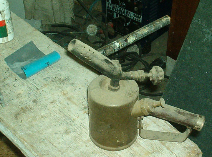

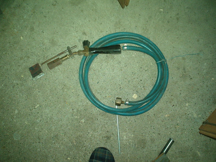

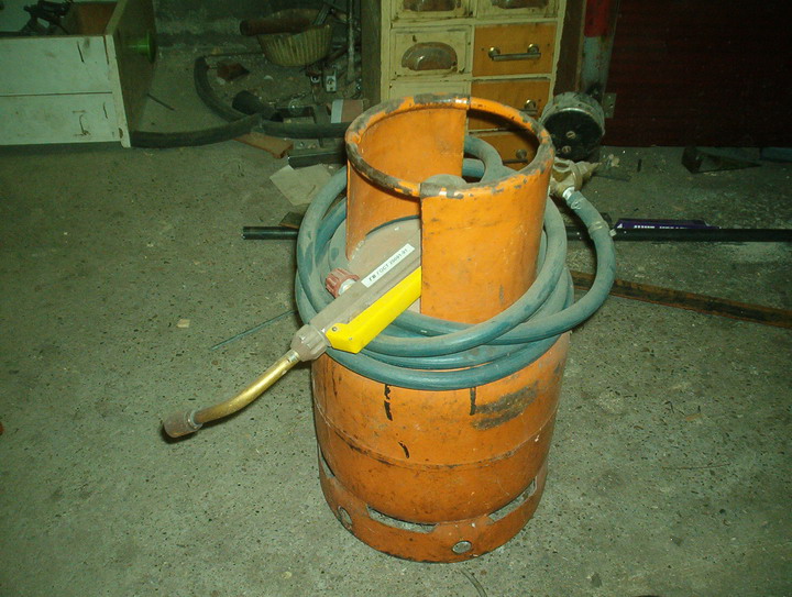

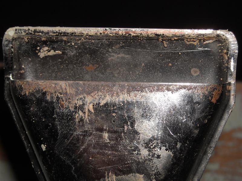

Ne ovakve manje brenere imas u svakoj ozbiljnijoj prodavnici alata .
Svi breneri sa slika su kupljeni gotovi
