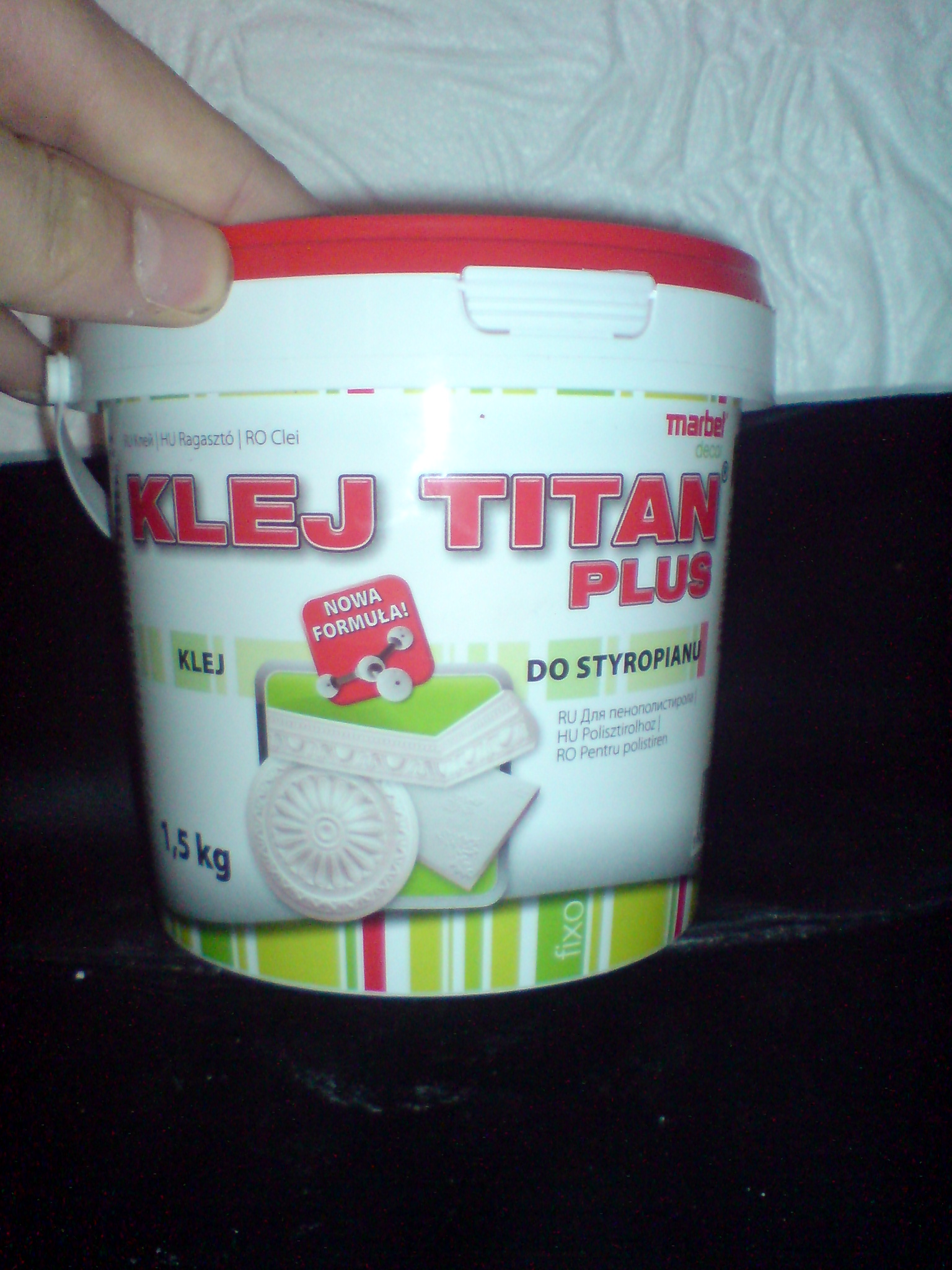

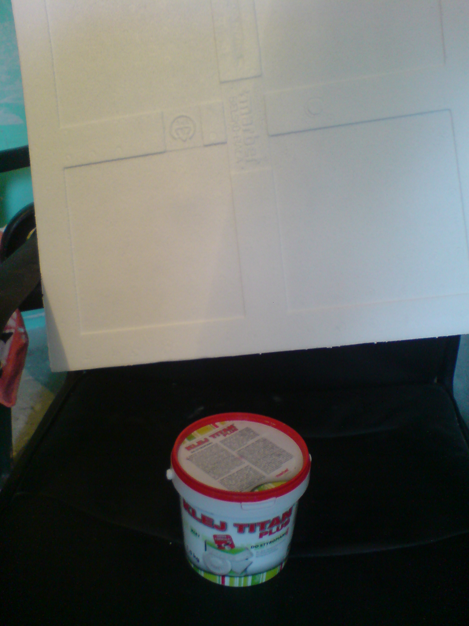

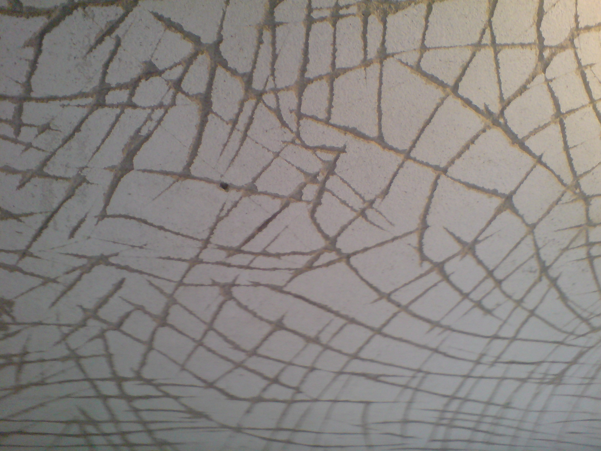

Pozdrav svima, srecni praznici I sve najbolje u zivotu!   Elem imam jedno pitanje vezano za ukrasan stiropor, koji hocu da zalepim na plafonu.  Iz straha da mi se ne odlepe ove ukrasne obloge od stiropora, sa plafona, kad ih budem zalepio na ogletovan plafon.  Sa plafona sam izgulio glet masu, do maltera, i jos ga izgrebao kao sivonja,  da bih lepak bolje uhvatio. Mislim da sam se previse zaneo u tom grebanju, pa sam izgrebao plafon i vise nego sto treba, i napravio ''dublje linije'' . Uz ove ukrasne obloge, za plafon, kupio sam i lepak predvidjen za njih... Molim vas ako neko zna od majstora, ako moze da mi pomogne savetom, da li da lepim ove obloge ovim lepkom koji sam kupio, ili je mozda bolje, da ih lepim, lepkom za plocice, ili stiropor? Mislim da ovaj lepak, koji sam kupio uz ove obloge, nebih lepo mogao da zalepi ove ukrasne ploce, zbog ovih ogrebotina koje sam napravio
 da bih lepak bolje uhvatio. Mislim da sam se previse zaneo u tom grebanju, pa sam izgrebao plafon i vise nego sto treba, i napravio ''dublje linije'' . Uz ove ukrasne obloge, za plafon, kupio sam i lepak predvidjen za njih... Molim vas ako neko zna od majstora, ako moze da mi pomogne savetom, da li da lepim ove obloge ovim lepkom koji sam kupio, ili je mozda bolje, da ih lepim, lepkom za plocice, ili stiropor? Mislim da ovaj lepak, koji sam kupio uz ove obloge, nebih lepo mogao da zalepi ove ukrasne ploce, zbog ovih ogrebotina koje sam napravio  (((

U napred hvala svima, na pomoci!

Slobodno lepi s'tim lepkom
