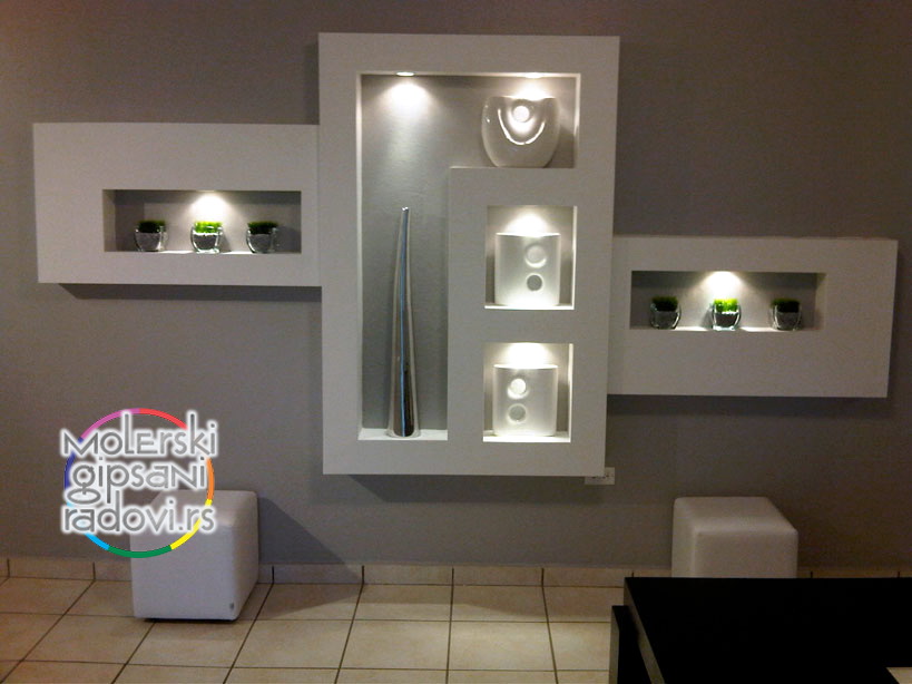

opasno sam se zagrejao da sam uradim dekoraciju zida u sobi,moze li mi neko reci za pocetak koji mi profili trebaju za ovo?Za kacenje na zid i ostali.Hvala unapred.Slika u prilogu:
Pozzz.
