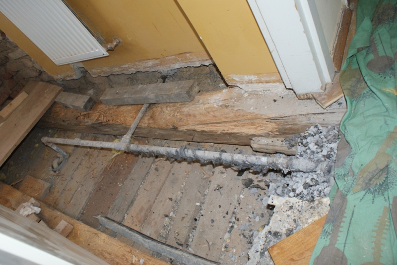

Ako si vešt, cevi možeš da spustiš i sam sekući ih po obeleženim mestima i spuštajući ka podu.
U prilogu su slike mog problema. Mjenjamo nešto u prvom spratu i smeta nama postojeća instalacija iz metalnih cevi.
Trebala bi biti barem 10-15 cm niže, da ne bi smetala novoj konstrukciji poda.
E sad... Kako da to napravim, kad ne želim dirati cevi do vrata u taj prostor ni cevi koja se nastavlja dolje u prvom spratu? U biti bi dirao samo to, što se vidi na sliki.
Sve što sam vidio u dučanu je nekakav "holender", koji bi možda mogao pomoči?
Sve mi je jasno oko vodovoda, rezanje navoja, brtvljenje... samo ne kdje početi
Ili da izbacim sve in povežem jedan i drugi dio instalacije plastikom?
Ali moze da se poveze i metalom i plastikom.Po meni lakse i jevtinije je plastikom jer ti onda ne trebaju ona dva holendera.
Čovek je lepo rekao da zna kako da uradi ali ne zna kako da počne.
Sa pet kolena, jednim teštikom i 2 metra cevi gotov pos'o. A može i plastika. :roll
Mislim da ovaj pribelm prevazilazi mogućnost ssm majstora.Obati se profesionalcu.
Ću javiti
Ostalim hvala za potvrdu - da trebam rezati i onda upotrebiti holendere.
