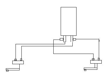

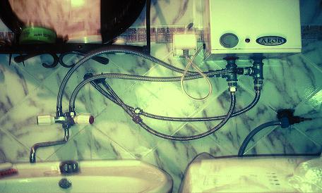

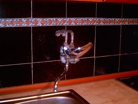

:tup Od boljera u kupatilo razveo sam (paralelno vezivanje) slavinu u kuhinju.Problem : Sada kada pustim vodu iz slavinu u kupatilu voda tece i u kuhinju .kada pustim vodu u kuhinju voda tece u kuhinju i u kupatilu ..............pojma nemam kako dalje .......POMOSSSSSSSSSSS.....

Pa lepo sam ti rekao stavi dva protocna bojlera ili ako imas dobru instalaciju 4x4ili 4x6 ugradi simensa 18-22KW i isto ga razvedi.Poooz
Samo koliko da znate konecno sam uspeo i sada imam vode na svaku kad ja hocem....
pozdrav svima
Neka je sa srecom i da ti voda curi samo onda kada ti pozelis
Ajde kenta, otkri tajnu kako si to rešio.

Kenta,car si.Ovo u zivotu nisam video.
