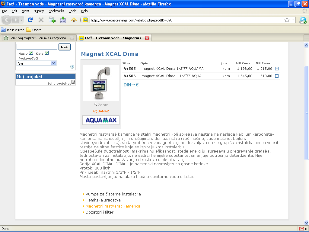

Zvukoljub je potpuno u pravu. Pomenuti uredjaji ne uklanjaju CaCO3 iz vode vec mu ne dozvoljavaju da se natalozi na instalaciji tj da se napravi kamenac. Ostaje u vodi u vidu sitnih nevezanih cestica koje putuju sa vodom. Posledica ovog je da ako imate umivaonik u boji on na sebi ima finu belicastu prasinu koja se skida suvom krpom.
Ugradili na zahtev u jednoj vili i ovo je bila reklamacija. Na kraju skinuli i ugradili omeksivac vode firme BWT. I pomenuti uredjaj je bio njihov.
