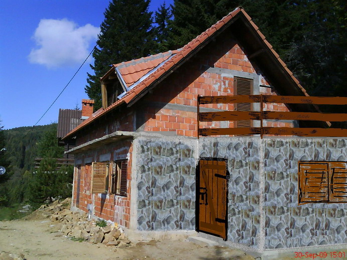

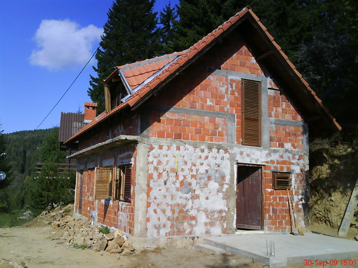

Planiram da ispred ulaza kuće dodam još jednu prostoriju sa otvorenom terasom,kao što sam nažvrljao na ovoj drugoj slici.To bi mi ustvari predstavljao neki hodnik.
E sada interesuje me,s obzirom da smo letos odradili ovu terasu gde su ostavljene i ove armature za stubove(i u drugom uglu koji se ne vidi), KOJI je najbolji način da se to odradi.
Da budem precizniji, da li je dovoljno da se terasa drži samo na dva stuba gde su armature ,a sa druge strane da ištemam ploču pa sve da povežem ili da se odrade stubovi i uz zid kuće tako da ih bude četiri .
Nešto mi se čini da bi u prvoj varijanti bilo preveliko opterećenje na gornju ploču.

Ima li kakvih predloga, pa da vidim hoću ili moći sam ili da odradim to sa majstorom?
