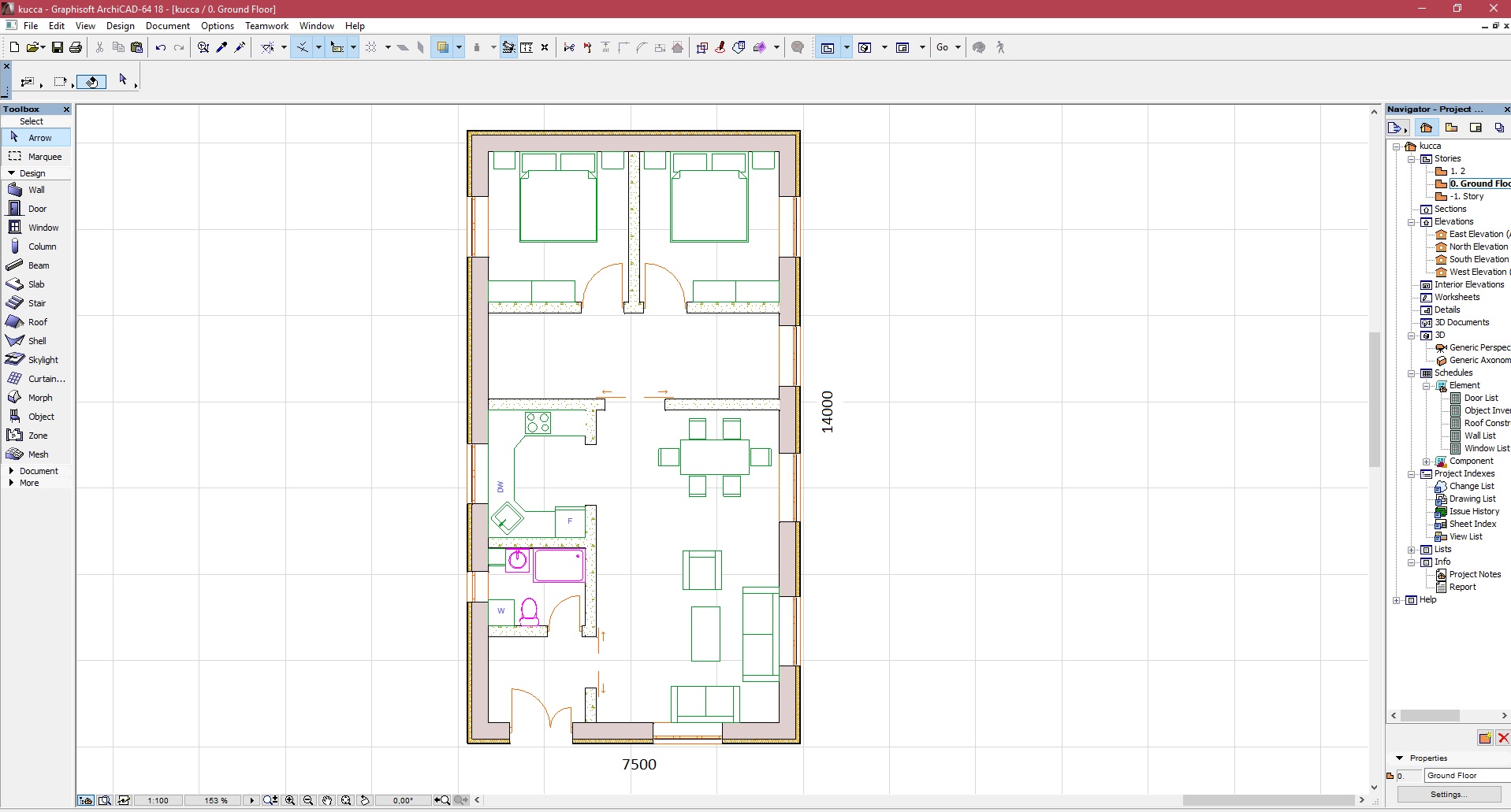

Razmišljam o izgradnji porodične kuće na delu placa. Taj deo na kome bi se gradila kuća je 10m x 35m (ukupan plac je 10x80).
Interesuje me da li je uopšte moguće izidati kuću i staviti je pod krov, pribaviti sve potrebne dozvole i staviti stolariju za 20.000 €? Znači bez instalacija i sređivanja enterijera.
Kuća bi se gradila sa YTONG blokovima TB 37,5 i dimenzije spoljnih zidova bi bile 7,5m x 14m, bila bi prizemna sa idejom da se jednog dana (u nekoj bližoj budućnosti, tj. oko 10-ak godina) podigne potkrovlje.
U prilogu sam postavio skicu i raspored prostorija.
Unapred hvala na odgovorima.

Skrenuo bih pažnju da raspored prostorija nije baš najpraktičniji. Kupatilo bi trebalo da je bliže spavaćim sobama, tamo gde je sad kupatilo eventualno samo toalet. Onaj hodnih ispred soba je prilično velik, možete komotno na jednu stranu staviti kupatilo a drugu iskoristiti za neki plakar ili za stepenište ka budućem potkrovlju (a ispod stepeništa opet imate prostor za plakar.
Raspored prostorija je u fazi razrade, tako da je ovo bila prva skica koju sam napravio. Planirao sam da u taj hodnik ispred soba dođu stepenice, dok još nisam odlučio da li bih imao i toalet (kod ulaza) i kupatilo (naspram stepenica).
