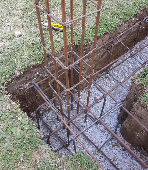

Spojite samo sa kućom nemojte i sa garažom.
Temelj je dobro armiran ali je plitak.
Ankeri za stubove su kratki.

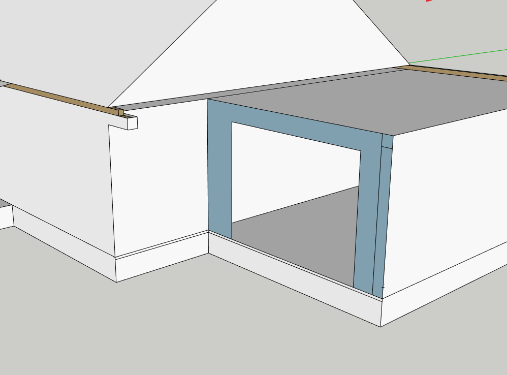

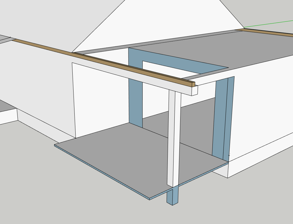

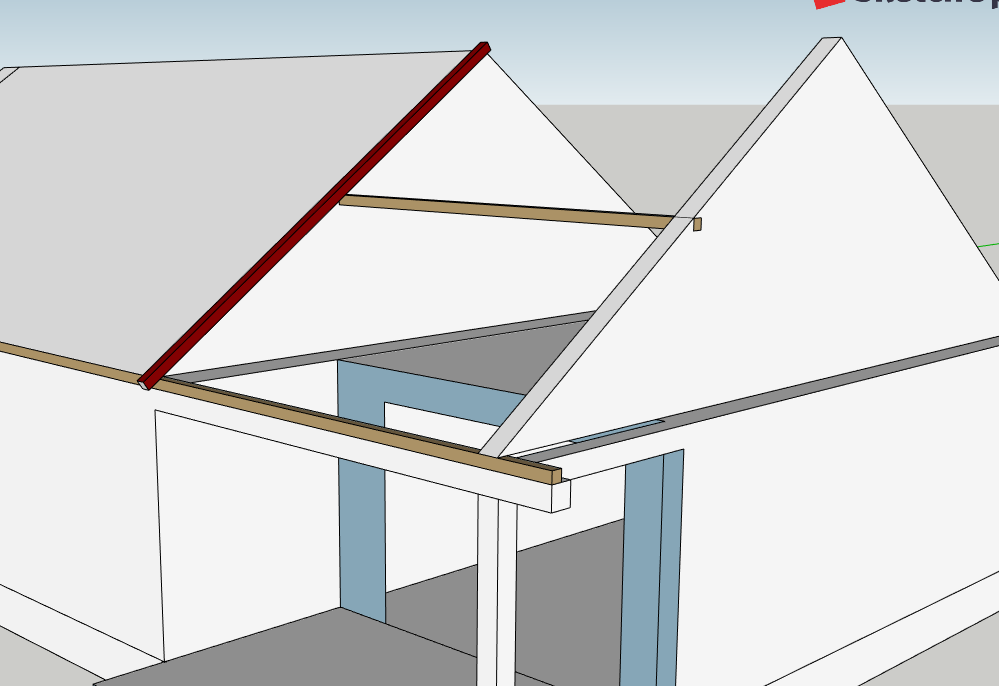

Potreban mi je savet za izradu temelja betonske grede. Naime, ideja mi je da postojecu garazu nadogradim do visine zgrade (nekih 5 giter bloka) i da postojece betonske grede iz kuce produzim tako da se one spajaju u jednom mestu.
Na prvoj slici je prikaz trenutnog stanja kuce a na drugoj ideja kako trebaju da izgledaju betonske grede.
Betonske grede treba da se spoje u tacki sa betonskim stubom. Betonska greda sa leve strane delimicno treba da nosi deo krova. Na trecoj slici (krov) sam naslikao kako trenutno izgleda vodoravna drvena greda koja se nalazi na sredini krova koja ce se produziti u delu zgrade gde ce se graditi i zato kazem da ce betonska greda drzati deo krova.
Zanima me neki proracun betonskog temelja tog stuba, dubina u zemlji, povrsina kao i neki savet za armaturu.
Unapred hvala na savetima.

Prema fotografijama Rdnički je armaturu zaštitio bojom?
Da li je to štetno ili korisno u odnosu na kasnije betoniranje?
Dobro je da je konzervirana armatura ako će proći relativno veliki vremenski period između faza gradnje. Ali nikako ne sme da se zabetonira ovako ofarbana armatura. Ovo naročito važi za glatku armaturu jer se kod nje prianjanje ostvaruje isključivo preko sila adhezije (hemijska adheija metala i betona), a kod rebraste armature preko kombinacije sila adhezije i napona smicanja koji se javljaju kao posledica prisustva rebara na armaturi.

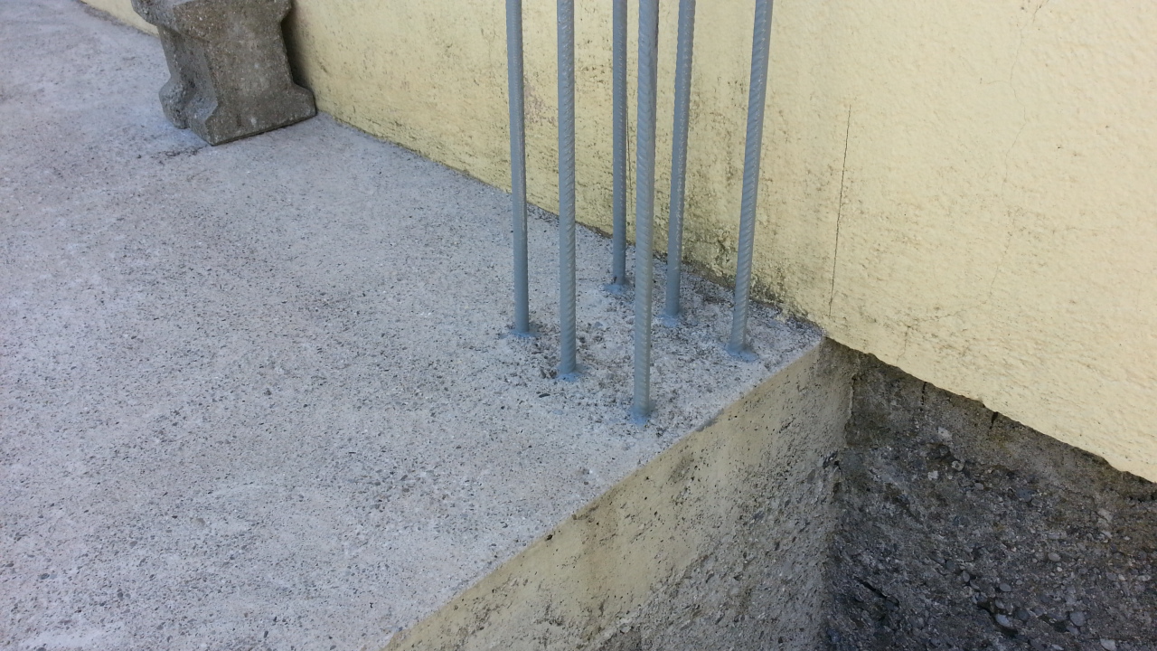

Baš tako sam i mislio histerezis.
Prije betoniranja planiram ježom na brusilici da skinem farbu. Siguran sam da će nešto malo farbe ostati na teže dostupnim mjestima, ali mislim da to neće praviti problem.
Vezano za dubinu temelja... na slici djeluje manje, mada je minimalna dubina 50cm. Ova dva temelja ka kući su čak i nešto preko 60 dubine. A što se tiče dužine ankera, po 45 cm su, dok je onaj u ćošku pri garaži 38 cm.

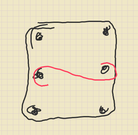

Nego šta misliš da li bi valjalo da naspramne šipke stubova koje se nalaze na sredini stranica uzengije (njih dvije, od ukupno 6) spojim svaku kukama fi6 jednu za drugu. Ako se postiže bolji efekat, nije mi muka da to uradim.

Jedno pitanje
Postoje li "antirosti " koji bi zaštitili armaturu koja viri ,a da se ne moraju skidati ,brusiti ?
@astrea, @histerezis @som16 ,još neko ...?
tenzor, do sada koristili samo epoksi zaštitne premaze.
Vrlo rijedko smo palice zaštitili cinkanjem. Beton sam neka ima dodatke protiv Clorida.
Da ba bi se dodajalo betonsi zmesi dodatki, koji bi anulirali več zarđalo armaturo ne znam.

Jedno pitanje
Kada se rade sanacije zbog oštećenja nastalih usled korozije armature, onda se korodirala armatura očisti (četkama, peskarenjem, zavisi koji je obim radova) i premaže SN vezom koja je ujedno i inhibitor korozije. Ti premazi su npr. Mapefer, SikaTop® Armatec®-110 EpoCem® i sl. To su najčešće cementni premazi sa dodatkom epoksi smole koji se nanose četkom i budu kao debela farba ali se ne skida već omogući bolju vezu armature i betona. A može i stari beton da se time premaže ako će se dodavati novi beton (SN veza).

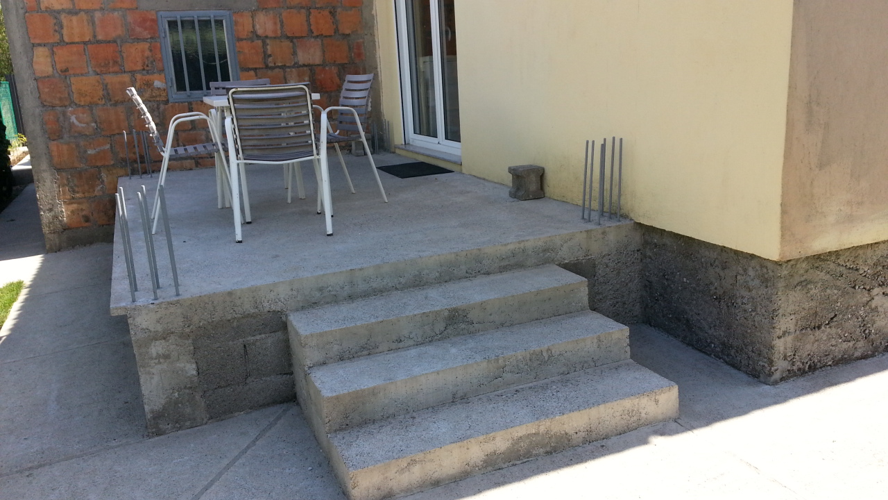

Pod "razlupao" mislim na to da sam macom utabao zemlju u dnu kanala temelja prije betoniranja. Činilo mi se da time možda postignem da se terasa kasnije manje sleže.
Evo slike
Na trećoj fotografiji vertikalna crna linija u pravcu terase nije pukotina već linija od olovke.
Pored terase je garaża koja takođe nije spregnuta sa kućom, a ni terasom. Ali ni tu nema tragova odvajanja (pukotine) između terase i garaže.Temelj terase je masivniji i dublji od temelja garaze, pa je to izgleda zarobilo garažu, tako da se ne javlja vertikalna linija razdvajanja zmeđu kuće i garaže, koja je inače prije izgradnje terase bila stalno prisutna.
Ne znam bi li valjalo spregnuti terasu i sa garažom?
Meni nije muka da uradim što god treba od radova koji mogu biti izvedeni u SSM varijanti, samo ako to povećava stabilnost i kvalitet.
