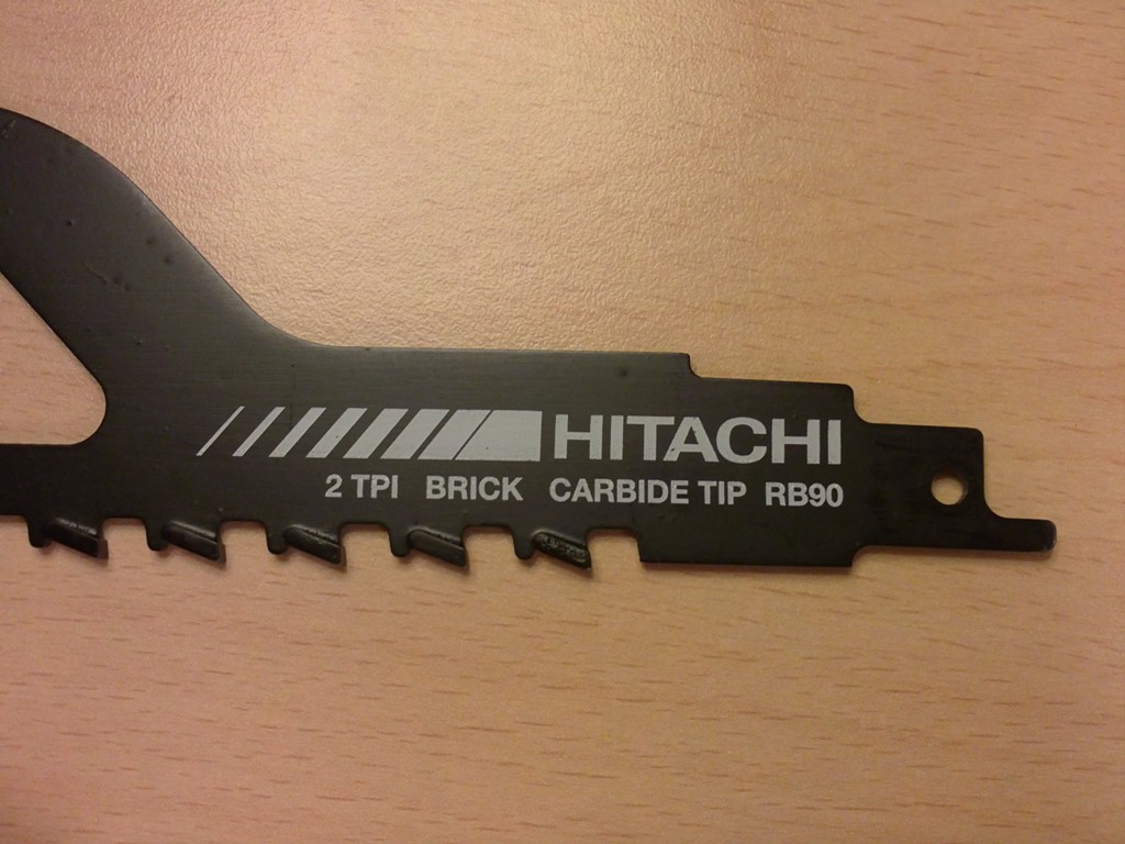

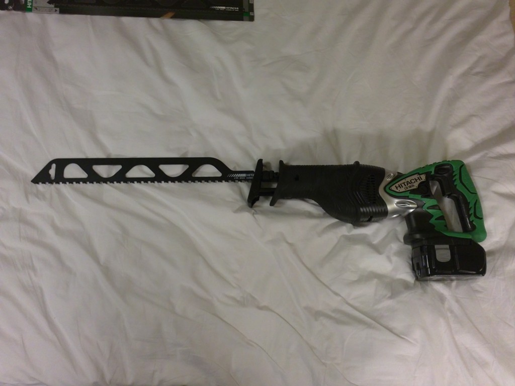

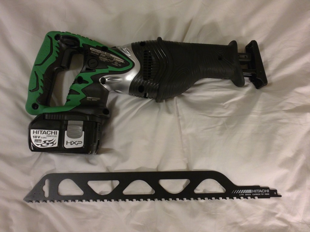

Jeste da je tema bajata, ali posto nisam nasao nijednu drugu na netu kada me je zanimalo isto, rekoh da je osvezim malo sa onim sto sam nasao i kupio.
Prvo da kazem svoje iskustvo sa brusilicom i rezanjem zida. Zid od cigle (bloka) sam brze sekao sa diskom za "nemetal" nego sa dijamantskim. Dijamantski sam koristio za beton i tada sam brusilicu obmotao salom da je zastitim od prasine.
Posto sada obnavljam svoj alat, a predstoje mi veliki radovi u kuci (SSM varijanta) onda sam se odlucio za ovu testeru, koja ima karbitne zube i sluzi bas za secenje zida od cigala. Jos je nisam probao (to tek kada se vratim kuci na leto) ali verujem u proizvodjaca, pa se nadam da ce da odradi posao. Jedino sto mi se nesvidja jeste duzina od 45cm (18") a to je najduza sto je prave, jer imam neke zidove u kuci koji su mnogo deblji.
