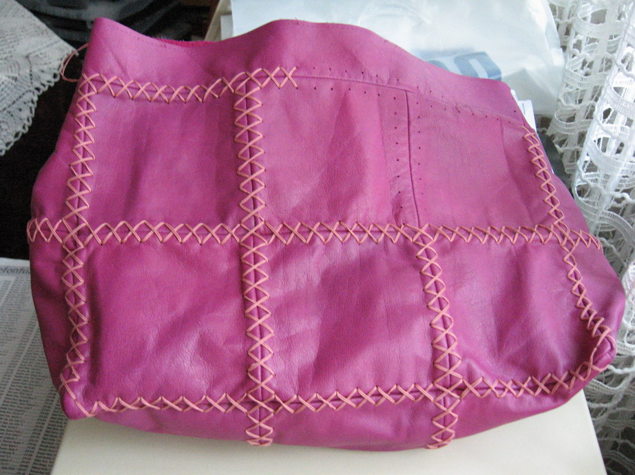

Za rucno sivenje koze nema bas mnogo saveta,tek par. Savovi se ojacavaju pamucnom tracicom jer konac, koji treba naravno da bude malo jaci, sece kozu. Zato su i ubodi igle na nesto vecem rastojanju!. Za masinsko sivenje postoje specijalne igle za kozu, za rucno sivenje ne verujem. Kod fircanja poruba, ne treba koristiti spenadle za pridrzavanje vec selotejp jer ce se rupice videti.U dizajniranju torbe ( napr.), koristiti sto vise vec postojece ( dzep na jakni moze biti , bas lepo, dzep na torbi ! ; Kopcanje napred moze biti kopcanje torbe gore....) a sto manje dodatnog sivenja.Obozavam prepravke !!! Postoji i lepak za kozu koji ostaje i posle susenja mekan i elastican. On se moze na mnogo mesta koristiti umesto sivenja. Izvini na osisanoj latinici, al' me bas nervira dodato h !! Zelim ti uspeha,al' u uspeh i ne sumnjam.
pre o-ho- ho godina, kada sam bila mlada i vitka :tup imala sam koznu suknju.
bila je sastavljena od komadica koze, odnosno kockica, a kockice su bile spojene koznim trakicama (kontra boje). mislim da ne bi bio problem da probas tako. mozda samo da kupis iglu (malo vecu i deblju), uvuces te trakice i ...sijes. mada su rupice bile uradjene masinski, otprilike velicine "glavice" onih spenadli u boji (sto koriste krojaci).
