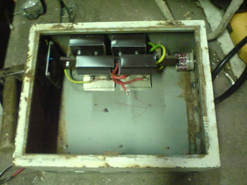

Obzirom da sam pokupovao sve neophodne komponente za izradu aparat imam dva konkretna pitanja:
dali smem ventil za gas na 24 V AC da priključima na 24 DC? - mogao bih u tom slučaju da dodam i kondezator koji bi dodao malo zakašnjenja prilikom prekidanja gasa
a drugo je vezano za diode, zanima me dali diode u grecu trebaju da propuste svu struju ili 1/2, da budem konkretniji dali mi za 160 A trebaju 4 diode od 160 ili od 80 A?
Unapred zahvalan na odgovorima!
p.s. Ovih dana bi trebao da sklopim stroj pa javljam kako radi
Diode bi trebalo da budu 4x160A
Ventil se obicno vezuje na cetvrti radni kontakt sklopke,pa ako ti je sklopka od 24V AC najzgodnije je da i ventil bude isti jel i komandni trafo i verovatno elektronika su na istim naponima.Inace od kasnjenja gasa i nemas neke vajde,bolje bi bilo da imas kasnjenje sklopke takozvani Burnback ili obgaranje da ti zica ne zalepi za diznu kad ti stane motor.Ali ni to se neradi za hobi uredjaje.Neznam kako si predvideo elektroniku za regulaciju brzine ali ona mora da kratko spoji motor kad iskljucis taster na pistolju.

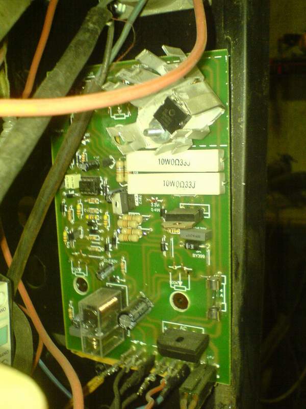

p.s. imaš li možda neku sliku sklopljene elektronike, da vidim kako izgleda
Zdravo Drug-igrutin
Ako ti se motor lako zaustavi to je iz razloga što kad smanjiš brzinu samo smanjenjem napona izgubiš snagu.Zato regulator mora da bude tkz. PWM
to sam ti već pomenuo u nekom postu.
A evo pogledaj sliku sklopljene elektronike:O majstore moj [46]
A pogledaj i informaciju sta sadrži CD za izradu co2 aparata:CD-izradi sam co2 aparat [51]

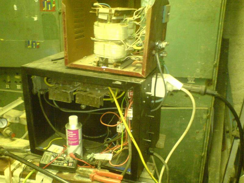

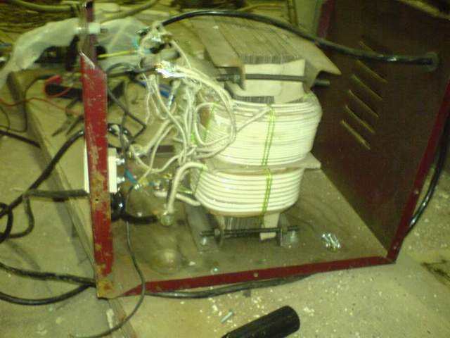

Imam i par pitanja vezano za prigušnicu, da li nešto smeta ako je prigušnica predimenzionisana, skoro je puta dva u odnosu na ono što ste dali u specifikaciji?
Da li nešto smeta ukoliko je trafo motan Al žicom, a da prigušnica bude bakarnom?  Da li znate gde u beogradu može da se nabavi lak žica i prešpan karton?
Evo jedne slike aparata čiji bi trafo iskoristio za početak. U praznom hodu daje 24 V, može se uraditi 6 stepeni regulacije. ali nisam probao kolike su razlike sa ostalim izvodima na primasru, probao sam da varim i izmerio da napon padne na oko 20 V prilikom varenja.
Zdravo Drug Igrutin
Drago mi je da ti se svidja CD.Ako radis po njemu sigurno ces imati proveren uredjaj jel je ta dokumentacija original iz nase proizvodnje.
Sve ostale varijente mogu da uspeju a i da ne uspeju.
Trafo koji vidim na slici je dvostubni ako se nevaram i neznam od cega je bio
ako je od nekog REL aparata napon mu je nizak a ako je od neceg drugog neznamo koliko mu je rasipanje.Ako je rasipanje veliko onda nece dobro raditi kao CO2 aparat.Kako je motan primar i sekundar to nevidim dobro,dali je podeljen recimo pola primara na jedan stub, a pola na drugi,i dali je isto tako uradjen i sekundar?Zatim kako si probao da varis elektrodom ili u mag postupku(co2).Sto se tice prigusnice neznam sta je duplo vece,Dimenzija ili broj namotaja od onog sto sam ti poslao?
Prigusnica je otvorenog tipa i preseka isto kao i trafo broj namotaja isto kao u sekundaru i presek zice isti.Ako radis sa 4diode sekundar ide upola manje
br namotaja zice i prigusnica isto, ostale dimenzije nemenjas.Sa tim tvojim transformatorom moras da eksperimentises da probas sta ce biti.
ako ti ne uspe ja ti predlazem da ga srusis i od tih limova iseces trake i slozis onakav kakav sam ti poslao.
Nista nesmeta da zica bude AL ona samo mora biti veceg preseka.
